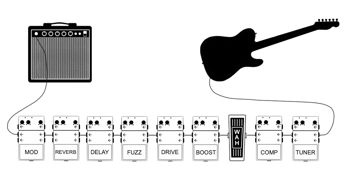

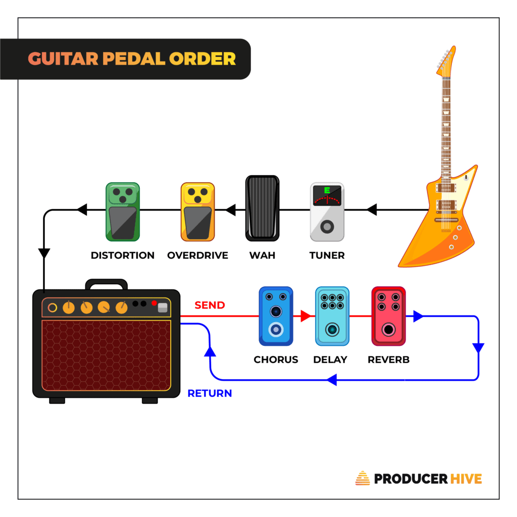

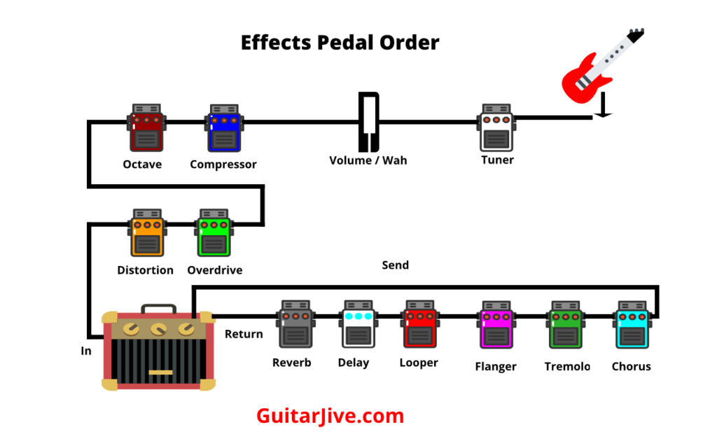

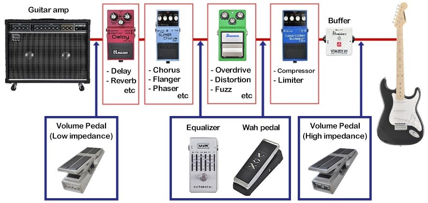

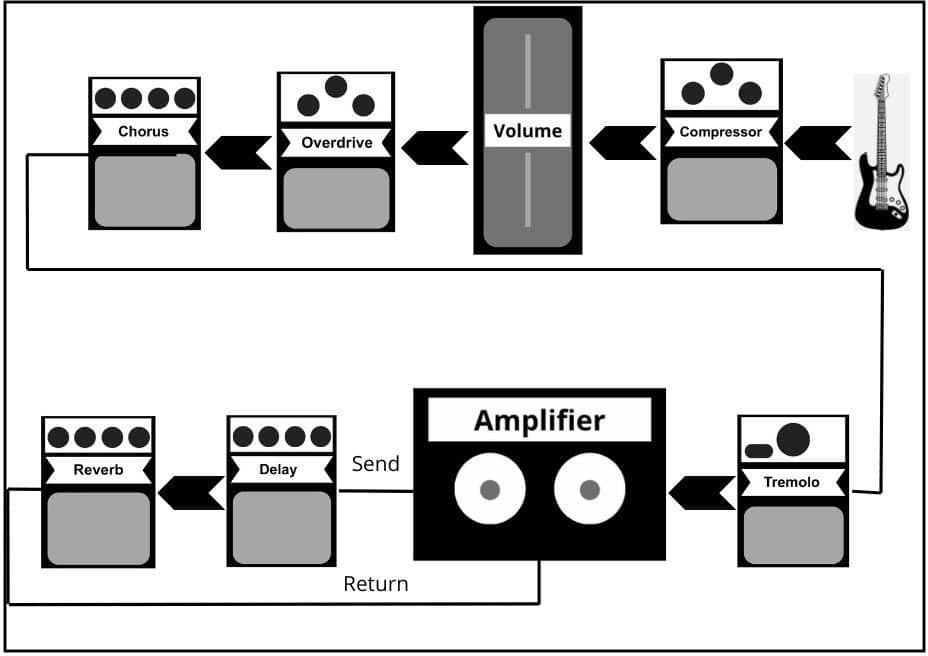

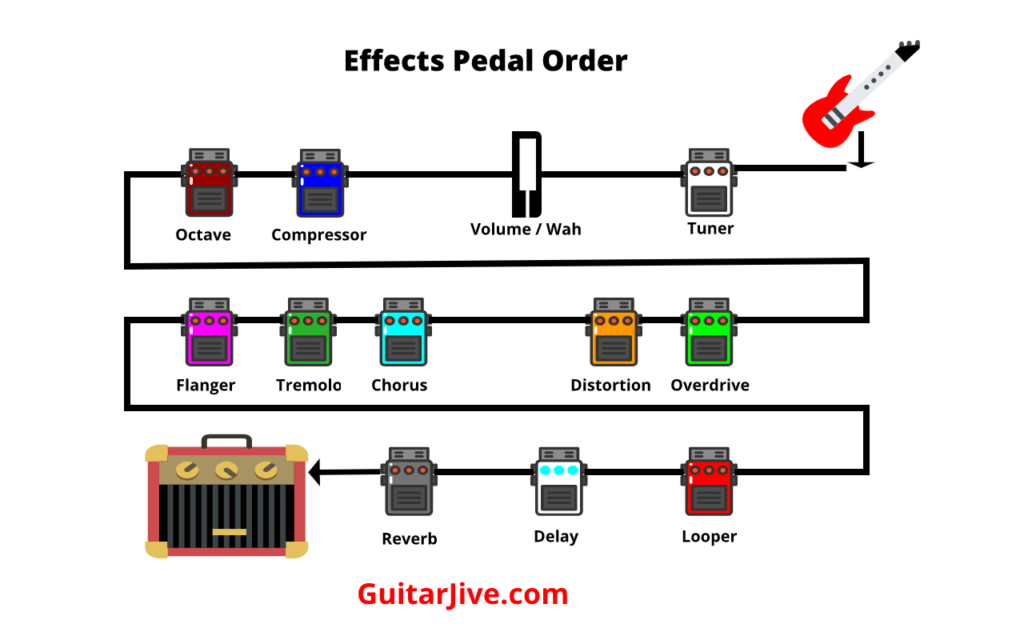

Pe topicul asta mentionam despre ordinea efectelor folosite intre chitara si amplificator.
Se gasesc multiple configuratii pe internet. O sa pun cateva schite aici.
Incep cu informatiile de pe pagina Roland. Poate cel mai bine explicat din toate informatiile gasite.
Cateva explicatii:
1. Prima pedala - un acordor, cat sa te poti verifica ca esti in "toanele" bune.
2. O pedala care afecteaza dinamica sau frecventa (compresor, un modificator de octava sau de frecventa).
3. O pedala care produce sunetul (ca efect) dorit (overdrive, distors).
4. O pedala care modifica sunetul (chorus, phaser, flanger). Poate fi inclus in bucla amplifului.
5. O pedala care repeta/intarzie sunetul. Poate fi inclus in bucla amplifului.
