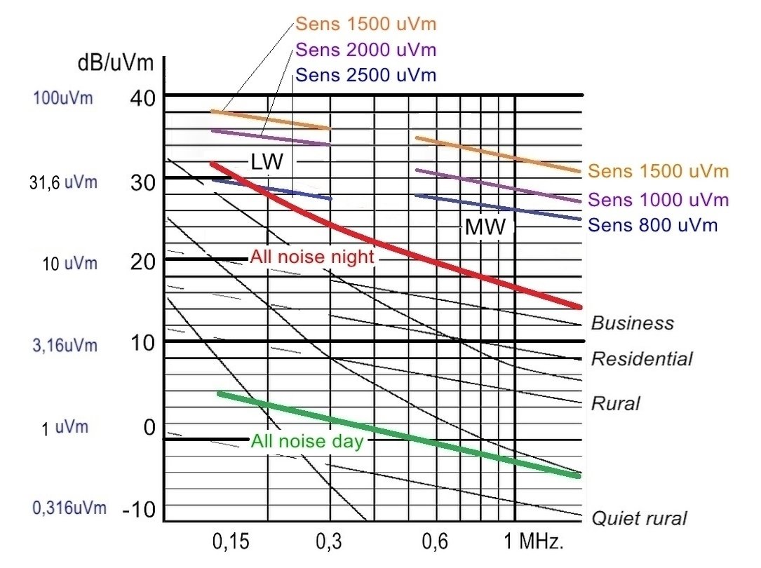

Inspirat de graficul redat în ERC Report 69 ( Noise field strenght levels ), am făcut și eu unul cu cam ce ar fi pe la noi. Nivelele zgomotului exprimate în valori ale câmpului EM pot fi de folos doar în domeniul LW și MW, unde mai există informații despre sensibilitatea receptoarelor cu antenă de ferită, date de regulă în mV/m. (una maximă, care asigură un nivel în difuzor de 5 sau 50 mW, și una reală, care asigură în difuzor un raport semnal/zgomot de 20 dB). În SW se dau sensibilități pentru tensiunea la bornă (uV). Mai existau niște tunere venite cu o mică antenă-cadru ... altă discuție ...
Pentru transformarea nivelului puterilor de zgomot Fa(dBm) cunoscute în valori ale câmpului EM (dB/uV/m), sunt agreeate două formule de calcul : una pentru ce zgomot ar vedea o antenă verticală ... și una pentru ce zgomot ar vedea un dipol orizontal ... (Decât nimic - bune și formulele astea). Dipolul vede un câmp mai redus, cu 3,5 dBuVm.
Neștiind ce este antena cu ferită, am luar orientativ la mijloc. Oricum, măsurătorile private arată că zgomotul este mai mare ... Pentru calcule, banda receptorului 9 kHz (B=40dB/Hz).
Pentru radioreceptoare, știind sensibilitatea la 20 dB RSZ (raport de tensiuni 10 în difuzor) și de cazul particular că este vorba de semnale modulate în amplitudine - adâncimea modulației 30%, reiese că nivelul zgomotului este mai mic de 33,3 ori ca sensibilitatea. S-au redat pe grafic câteva nivele de zgomot. Aliura lor descrescătoare (inspirată de pe internet) arată de fapt că receptorul este mai sensibil la capătul de sus al benzii.
Concluzia : Receptoarele cu ferită sunt cam puțin sensibile, față de zgomotul ambiental existent.
