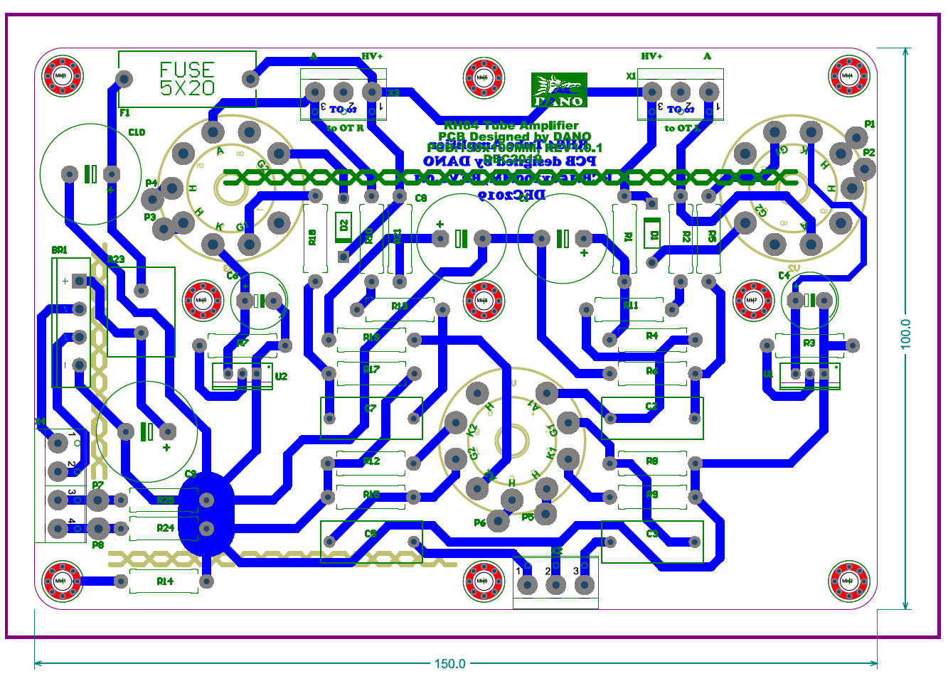

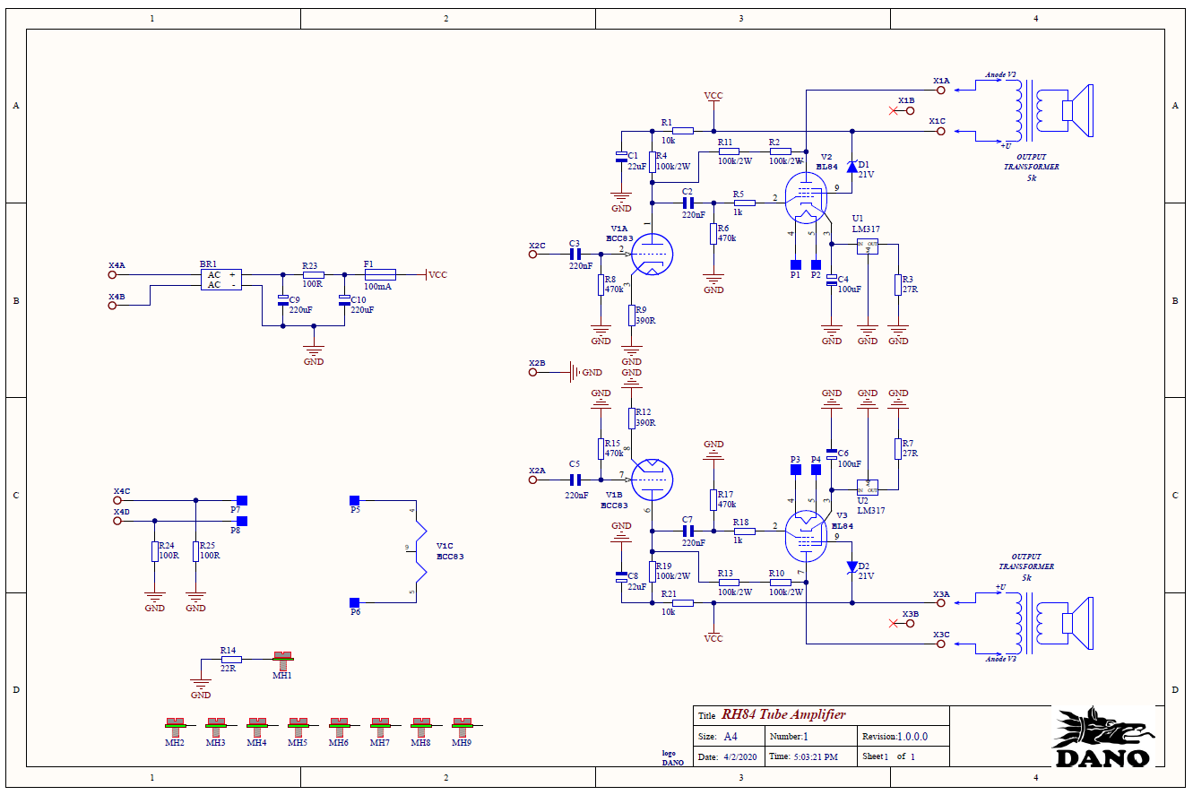

Salutare,
Cine vrea sa isi faca un amplificator single ended cu el84 poate aborda urmatoarea schema de mai jos, este vorba despre un SE cu feedback local si etajul final are CCS cu LM317 pt a stabili curentul prin EL84 (daca se cauta pe google RH84 se pot gasi mai multe informatii)
Pt cine vrea sa il realizeze este atasat un pdf cu cablajul. Nu a fost testat!!!

Cred ca o sa-l realizez eu acasa, pe un PCB de test, dupa ce termin cu proiectele pe care le mai am...pare interesant, sa vad ce obtin la final :D
