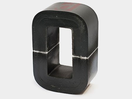

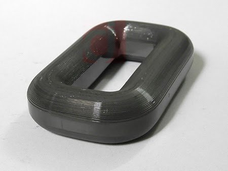

R Core reprezinta solutia tehnica prin care lungimea spirei medii este cea mai scurta , conform Ecuatiilor lui Maxwell .
Asa cum am mai precizat , pe acest forum nu colcaie inginerii dispusi sa-si dezvaluie cunostiintele ...
- R Core.jpg (17.58 KiB) Vizualizat de 16731 ori
- C Core.jpg (15 KiB) Vizualizat de 16731 ori
Acum sper ca totul e clar
