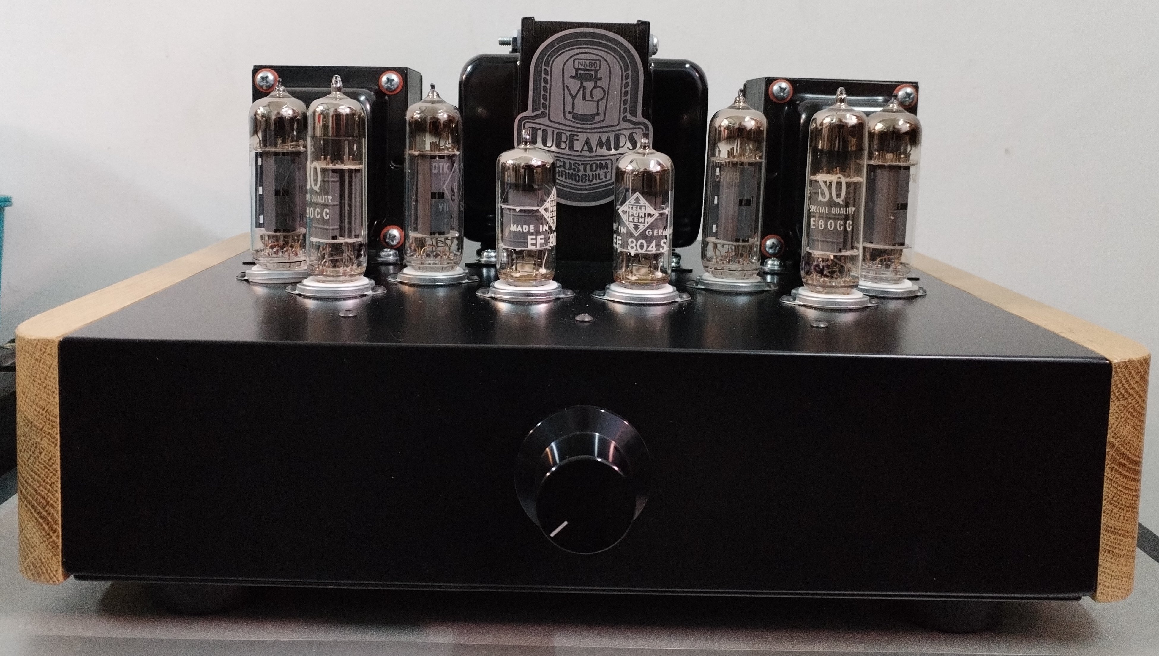

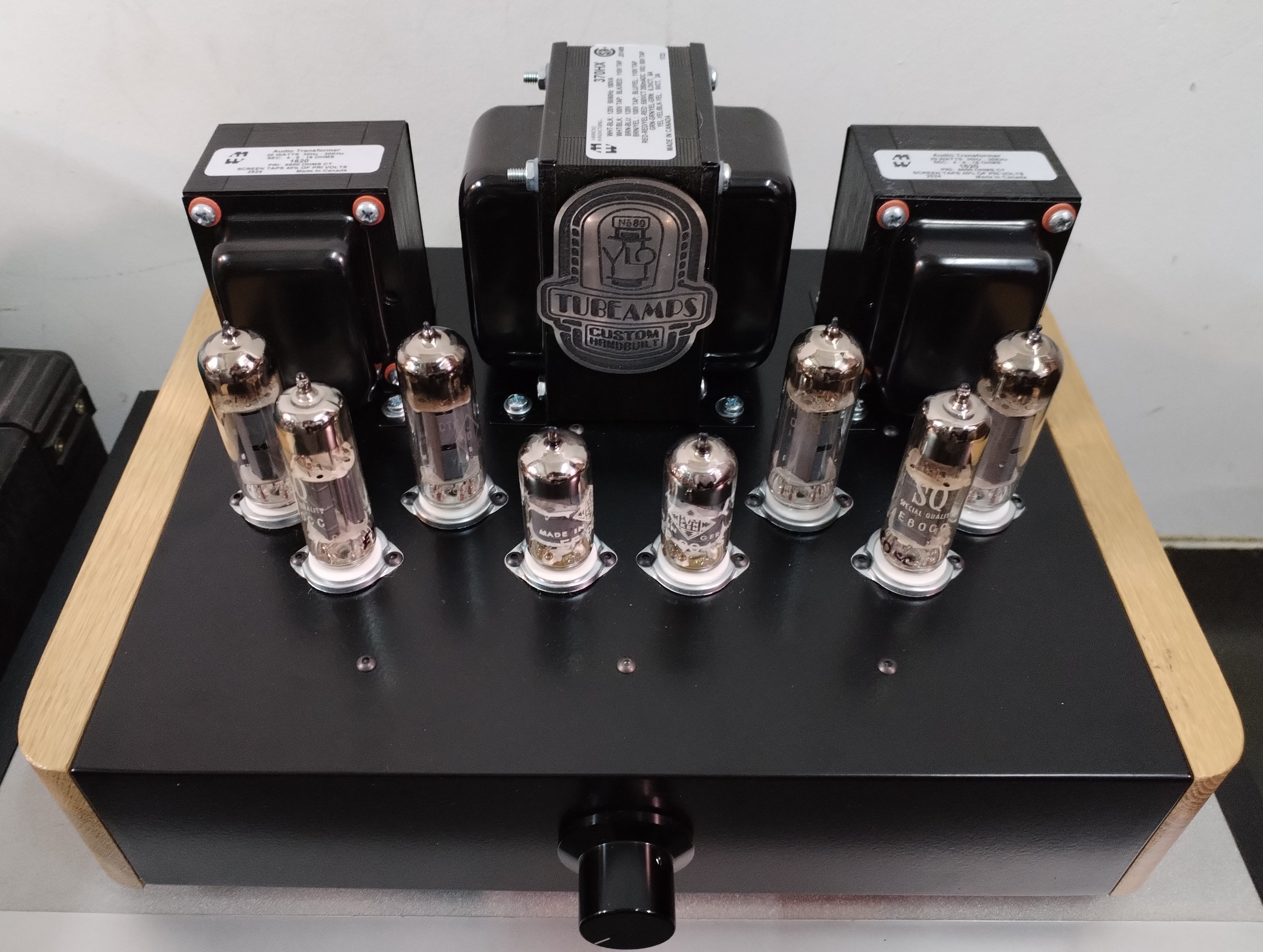

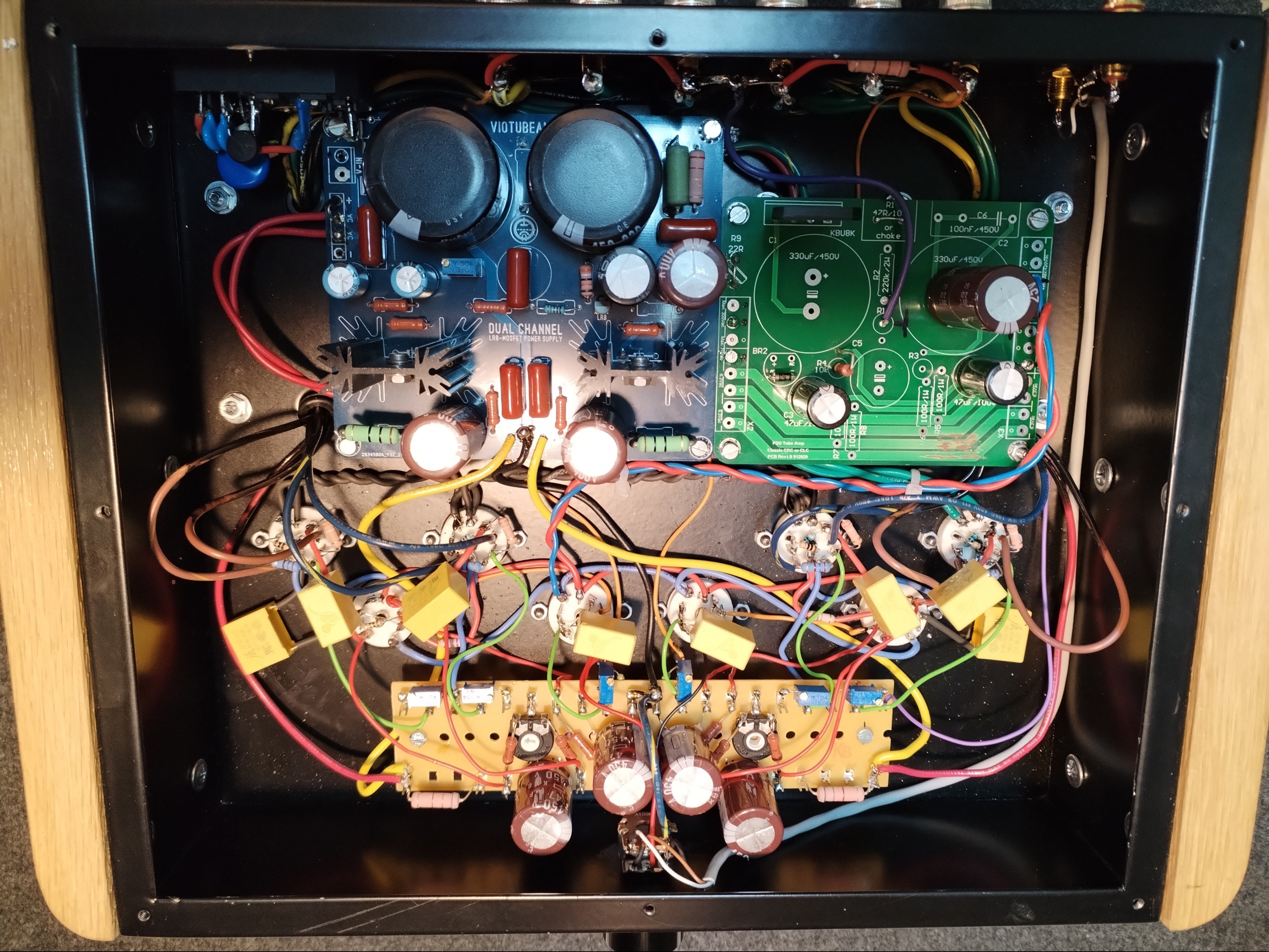

Încă un amplificator care are ca bază schema de la Studer S52
Este un amplificator clasă AB UL negativare fixă, am urcat tensiune de alimentare de la 300V la 340V pentru partea de putere , adică alimentarea tuburilor finale .
Amplificatorul nu are conectați catozii tuburilor finale la înfășurări de reacție , pentru că am folosit transformatoare Hammond.
Putere de ieșire este de 2x15W.

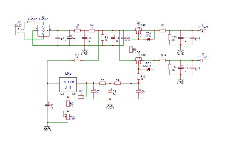

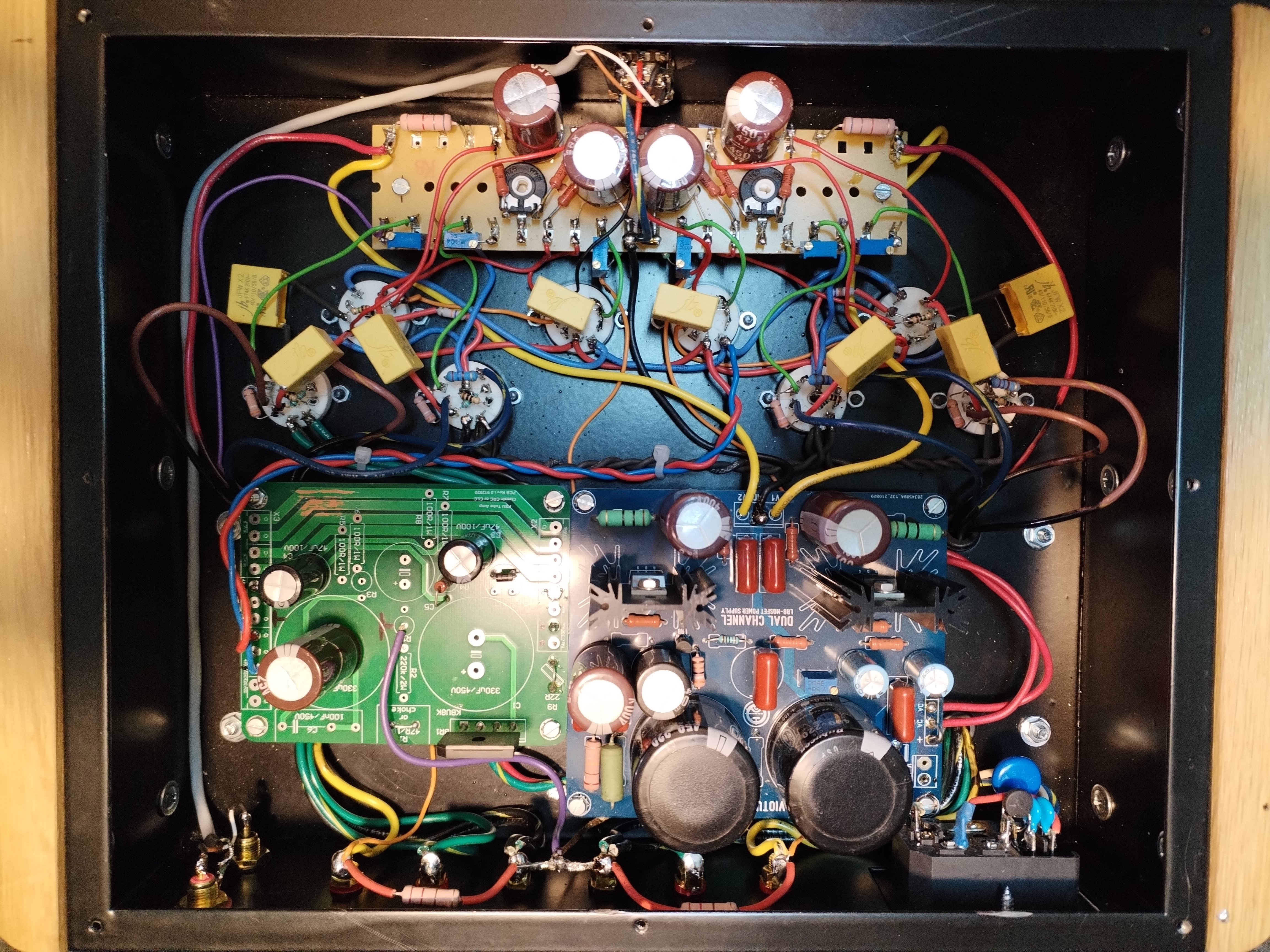

Ca să fie mai fiță ;) alimentarea celor două canale se face separat , dintr-o sursă anodică stabilizată cu soft start.
Sursa are ca bază un stabilizator cu LR8 , tensiunea anodică este reglabilă.
Tuburi folosite:
4X6P14P-EV

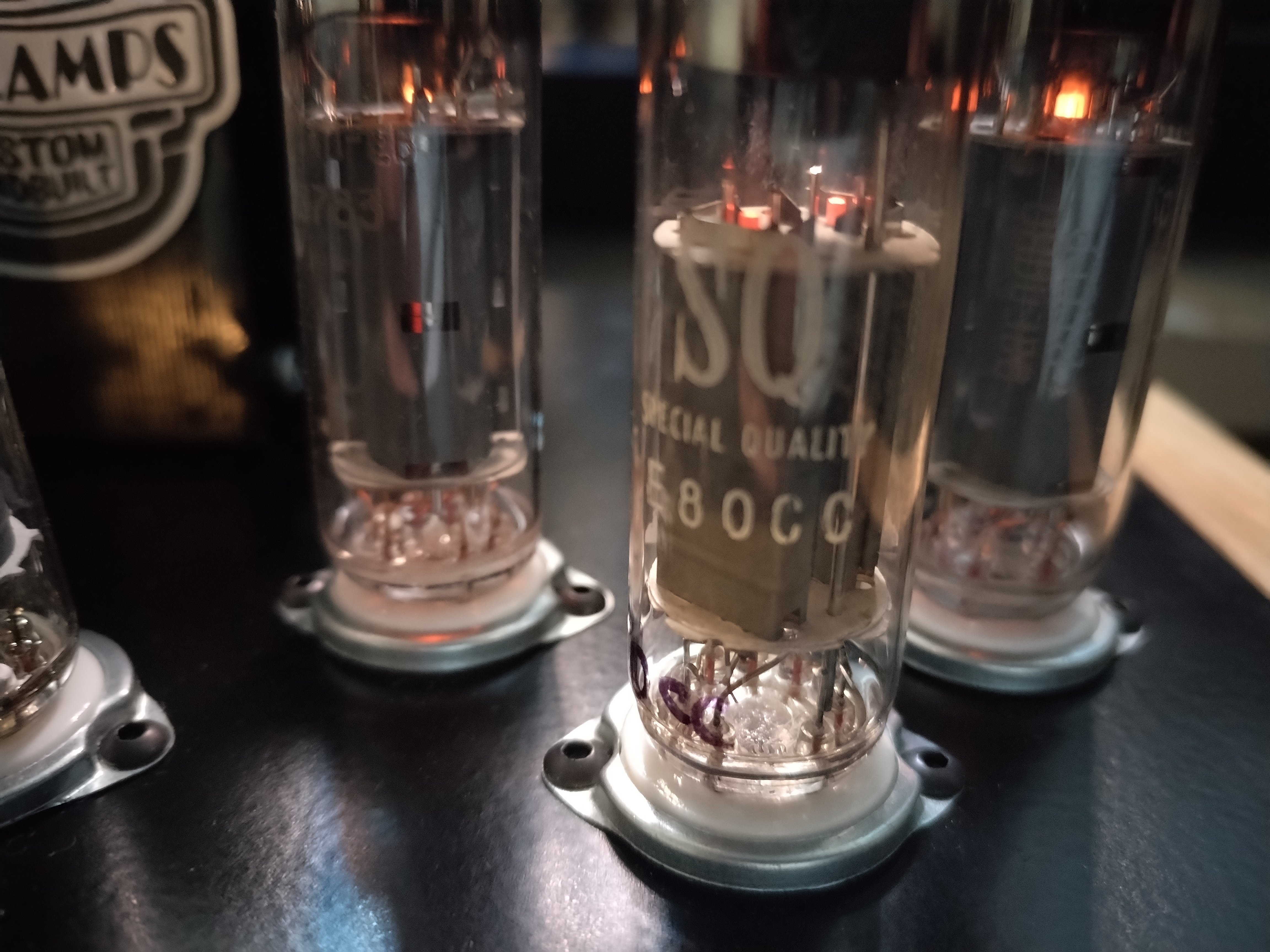

2XE80CC SQ PHILIPS

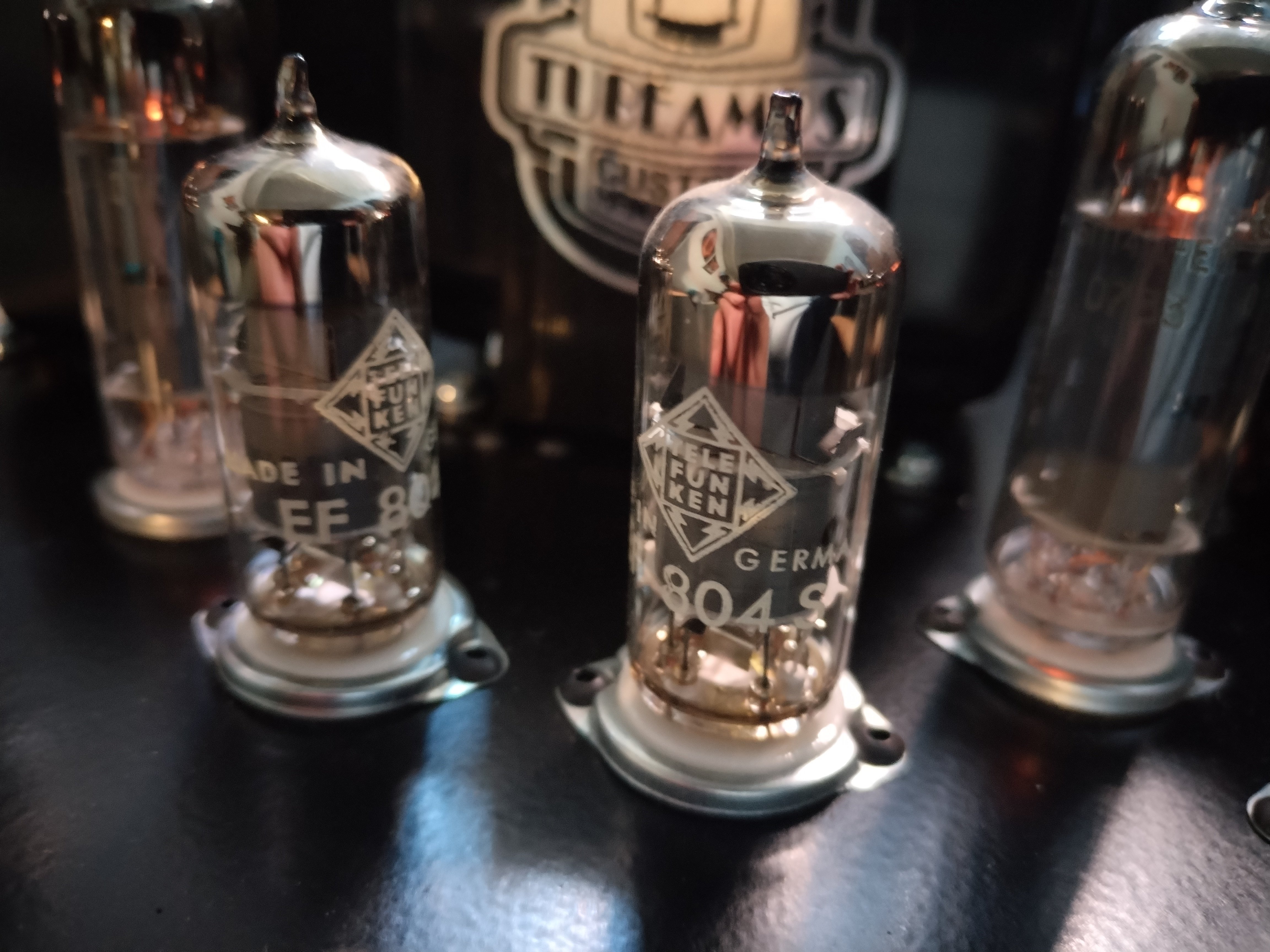

2XEF804S TELEFUNKEN

Asta este schema sursei care alimentează cele două canale , valorile de pe schemă nu sunt cele reale .
