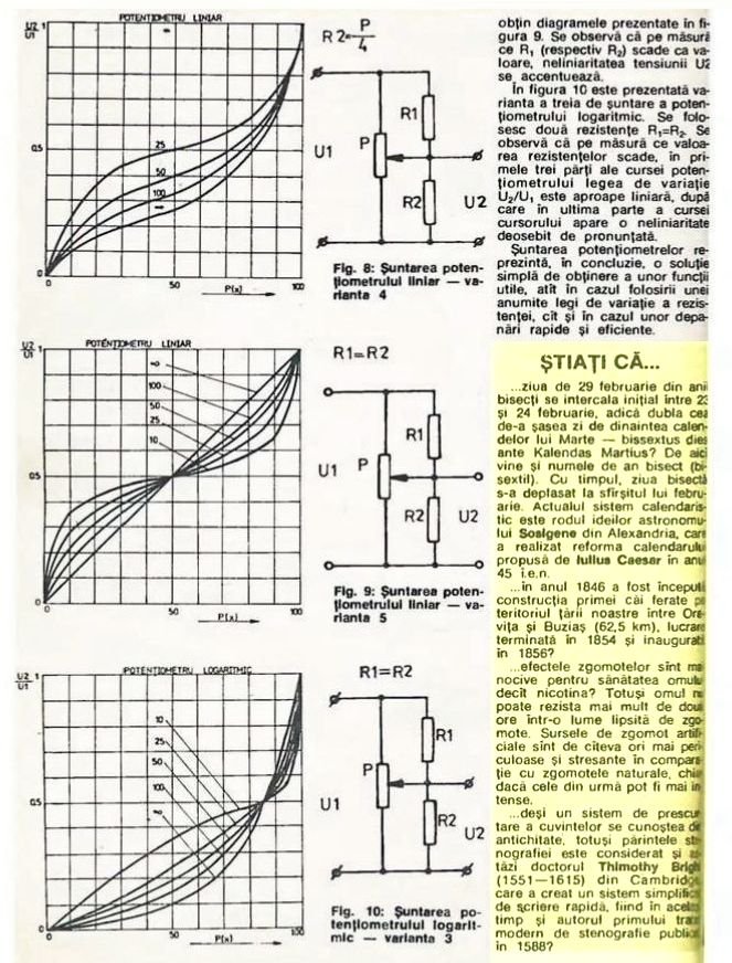

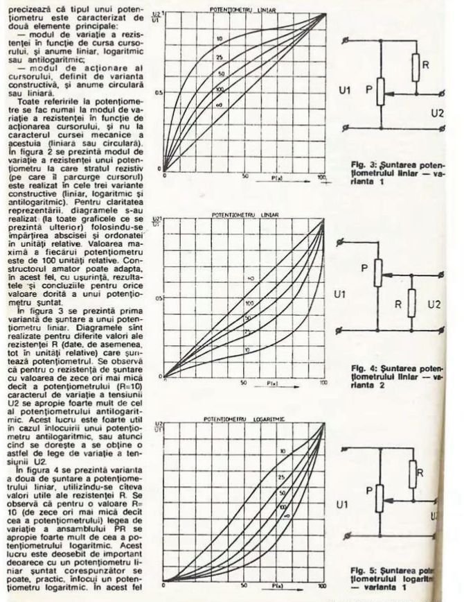

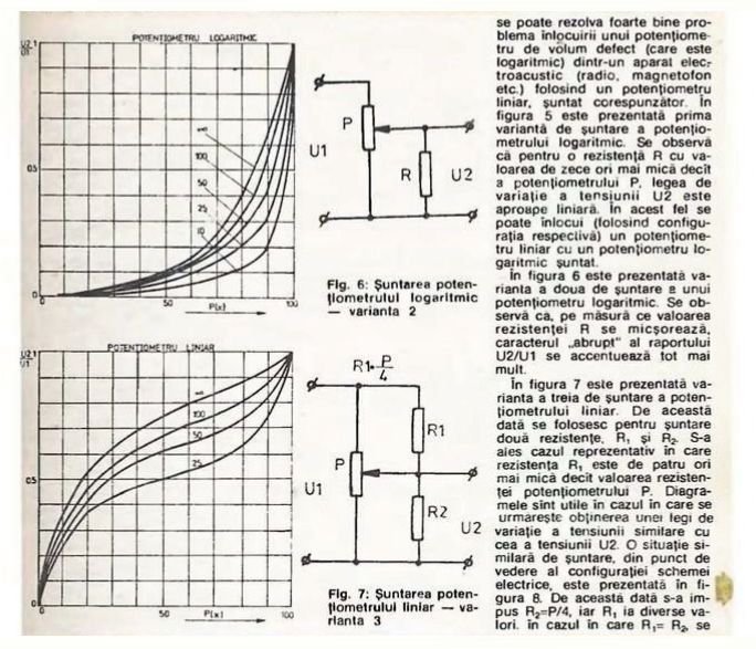

O treabă interesantă. Almanahul Tehnium 90.
Mie mi-a folosit la un radio SELENA, care ( fiind construit și cu piese mai modeste ) nu avea (are) potențiometru de volum logaritmic ! Am folosit varianta Fig.4, cu rezultat bun.

E si pe pagina lui Rod Eliott ceva asemanator, dar aici e si mai clar explicat.
Functioneaza, si eu am experimentat. Nu e chiar acelasi lucru, dar e mult mai bine decat un simplu potentiometru liniar...insa eu recomand un trimer provizoriu in loc de rezistenta aia, masurat in mai multe puncte comparativ cu potentiometrul original si abia apoi stabiliti valoarea finala a rezistentei de sunt.
Chiar si in cazul potentiometrelor logaritmice native, unele sunt "mai logaritmice" ca altele
Pentru obtinerea curbei dorite, e musai sa folosesti raportul de valori potrivit (5-10x). Ceea ce face ca e mult mai usor sa obtii ce vrei plecand de la valori foarte mari ale potentiometrelor folosite. Adica, daca vrei un A100k, atunci musai sa pleci de la minimum un B1M fata de un B250k sau B500k, cu care sigur nu vei obtine curba dorita.
La valori mici, de ordinul 1-10k e usor de facut.

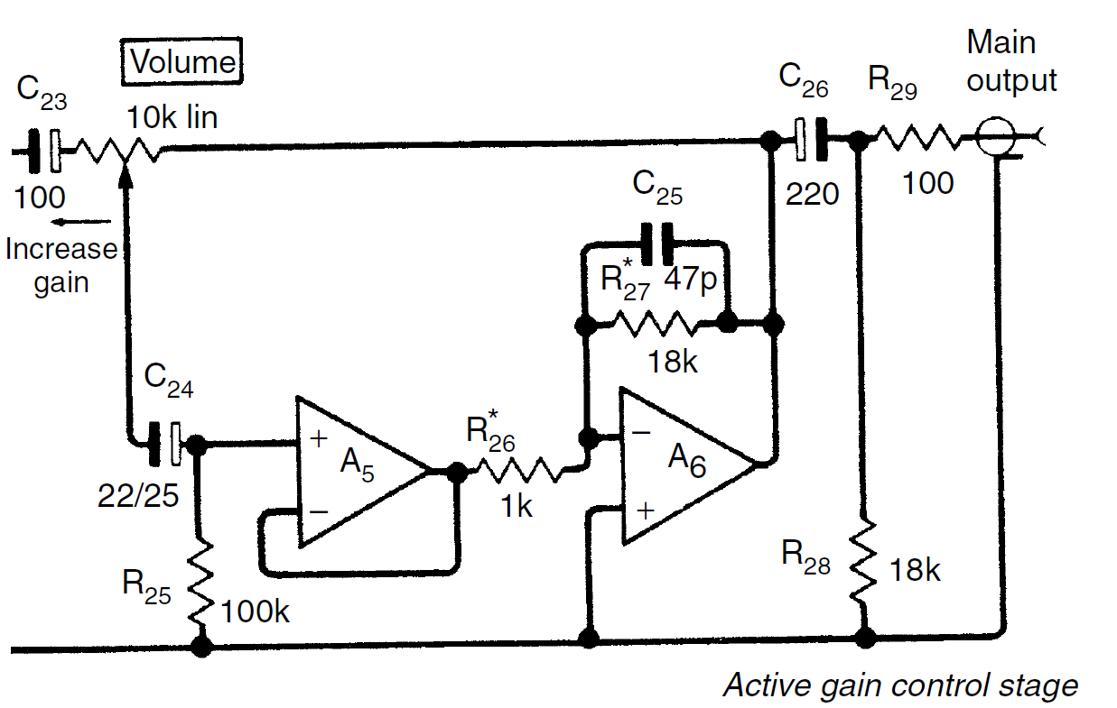

Pentru aplicatii audio de inalta fidelitate se rezolva problema logaritmarii perfecte ( !!! ) , cu un potentiometru rezistiv avand caracteristica de variatie liniara :
- Active Gain Stage.png (111.24 KiB) Vizualizat de 578 ori
