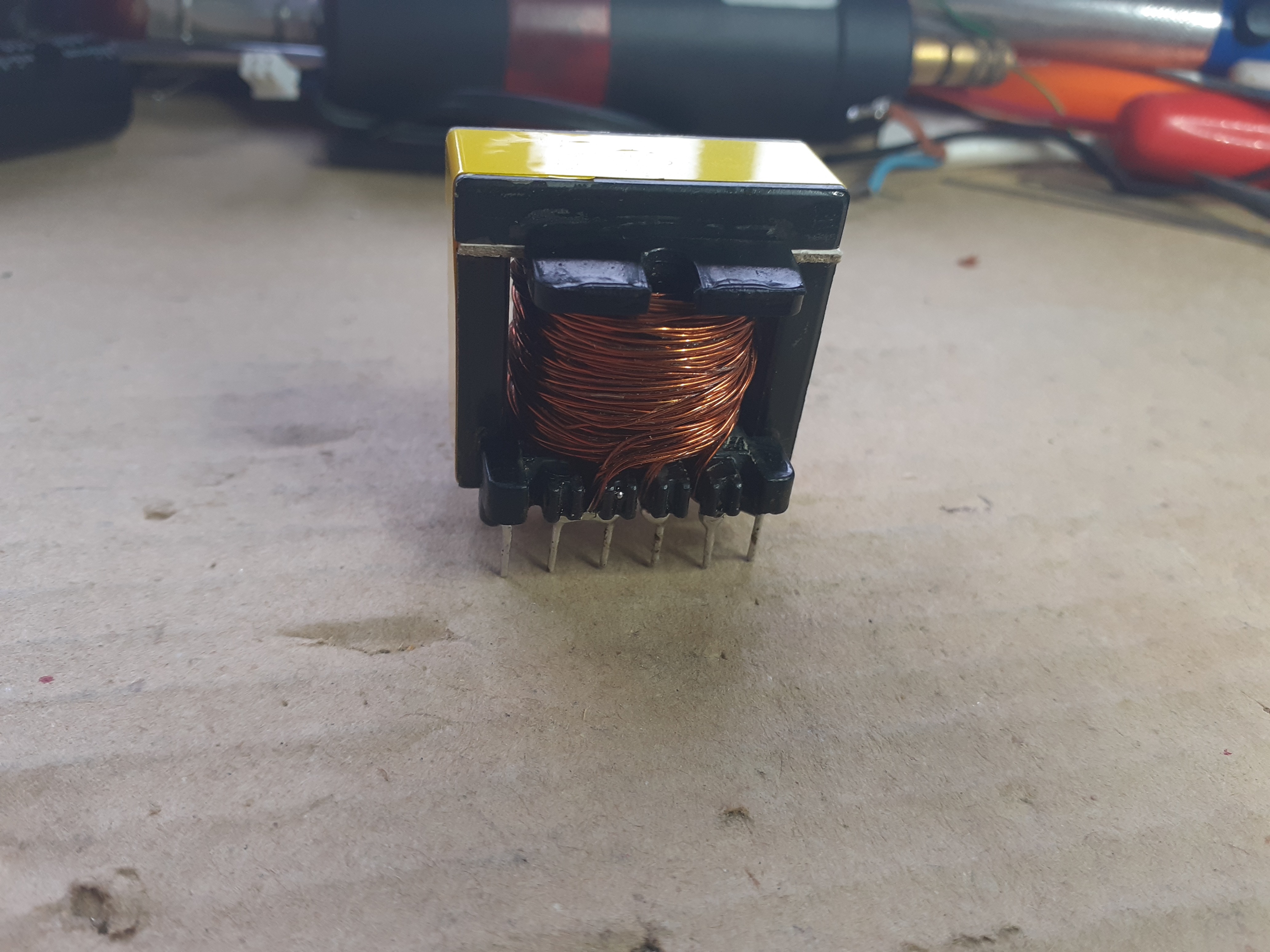

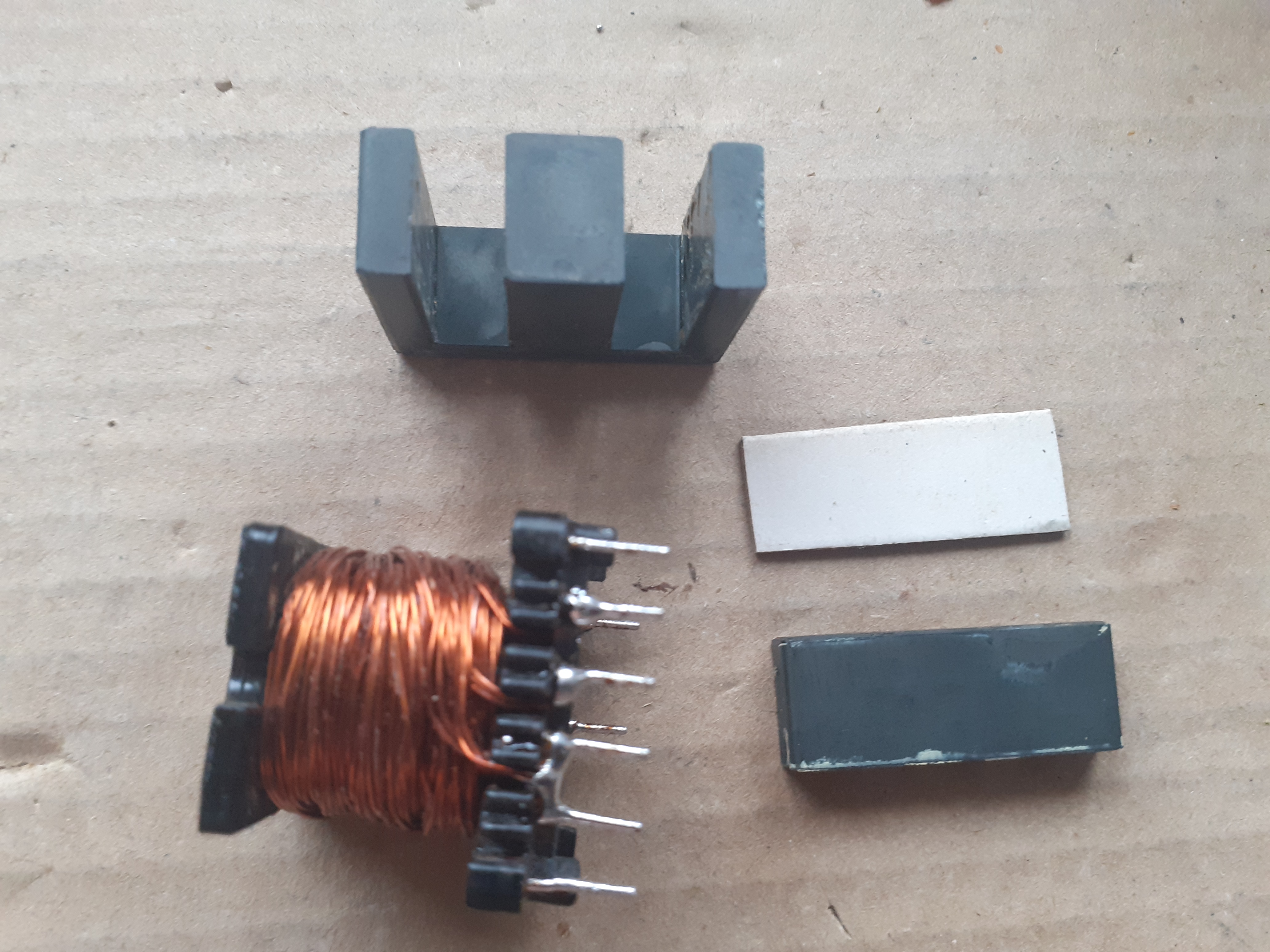

Toată lumea construiește surse. Am început și eu un proiect de sursă reglabilă. 2,5-50V și 20A în comutație. Am început cu calculele și primul lucru concret este bobina de acumulare de 22uH. Am realizat-o cu intrefier de 2mm din carton de 1mm. Conductor de 0,5mm grosime, 16 fire în paralel. Vă voi ține la curent cu mersul lucrării. Pe măsură ce avansez voi adăuga fotografii.
