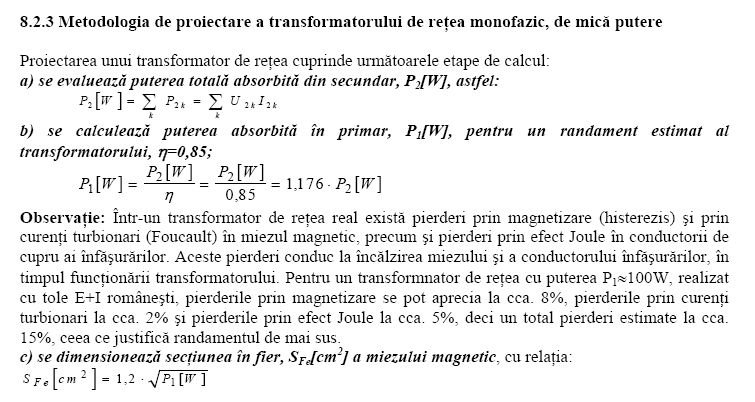

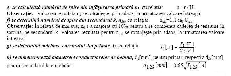

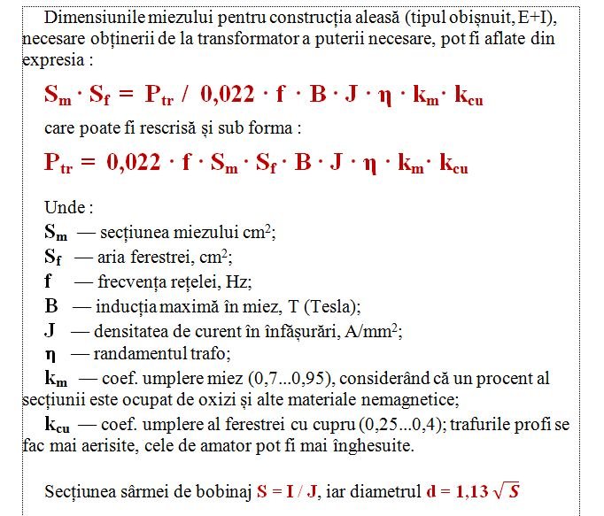

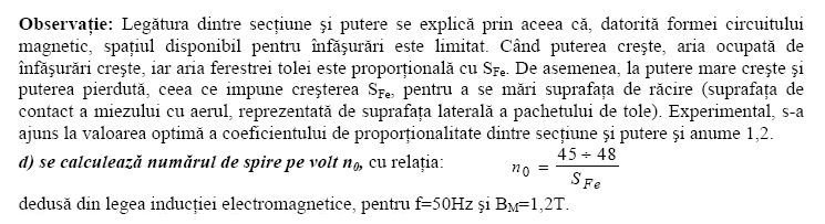

Doar câteva indicații sumare, metode de calcul simplificate, documente românești :
- b1.jpg (126.51 KiB) Vizualizat de 1534 ori
- a1.jpg (87.81 KiB) Vizualizat de 1534 ori
- a2.jpg (54.36 KiB) Vizualizat de 1534 ori

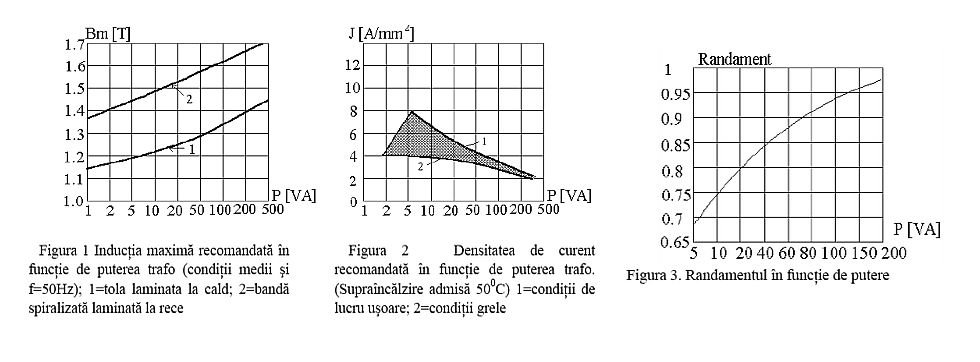

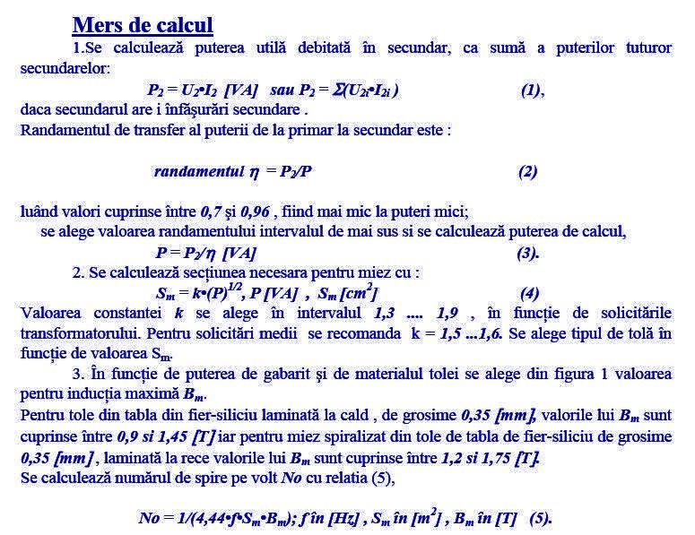

- Mesaje: 217
Continuăm cu transformatoarele tot aici.
Despre unele relații de calcul :
- Calcul traf.jpg (95.89 KiB) Vizualizat de 1450 ori
- Parametri traf.jpg (65.86 KiB) Vizualizat de 1450 ori
- Mesaje: 217
În textele astea care ne arată cum trebuie calculat un transformator, sau ce relații există între parametrii funcționali ai unui transformator, se vorbește (puțin) și despre inducția maximă recomandată ... B max (T). În unele formule simplificate este indicat faptul că s-a folosit o valoare general acceptabilă, 1 sau 1,2 T.
Dar n-am găsit indicații despre ce să facem noi ca să asigurăm un anume B.
Trebuie continuat de săpat.
