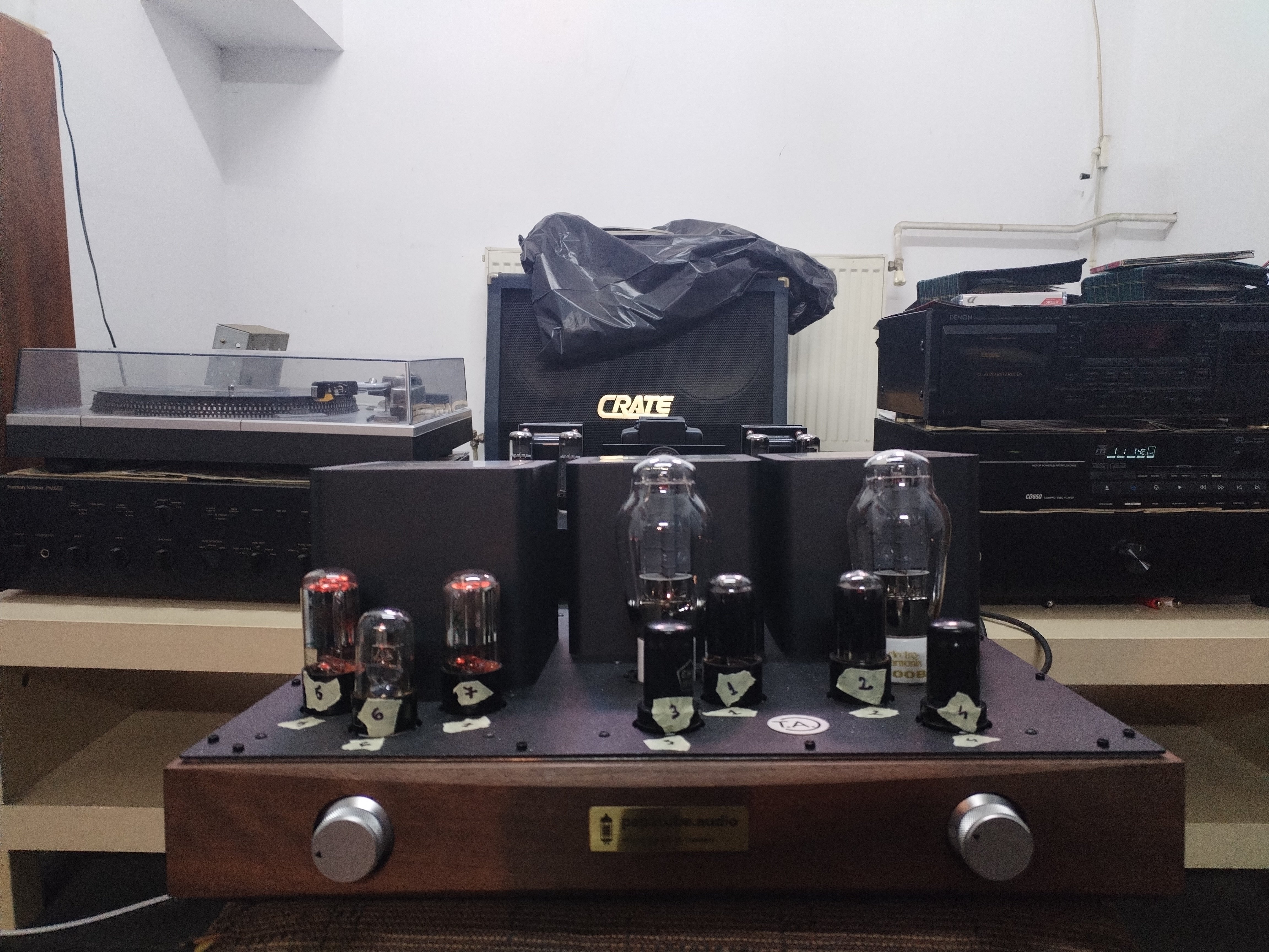

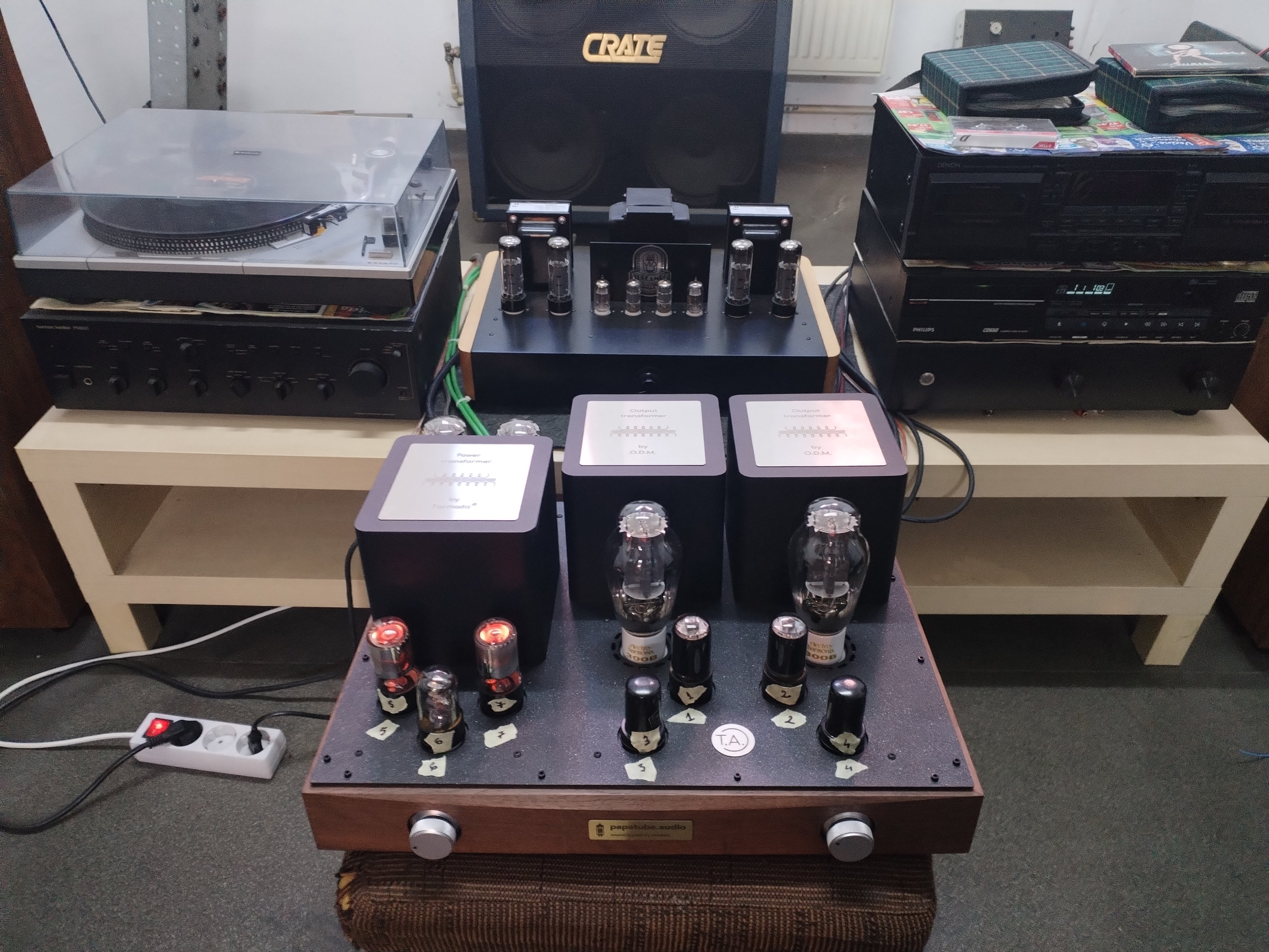

Amplificator fabricat in Ucraina
https://papatube.audio/#about

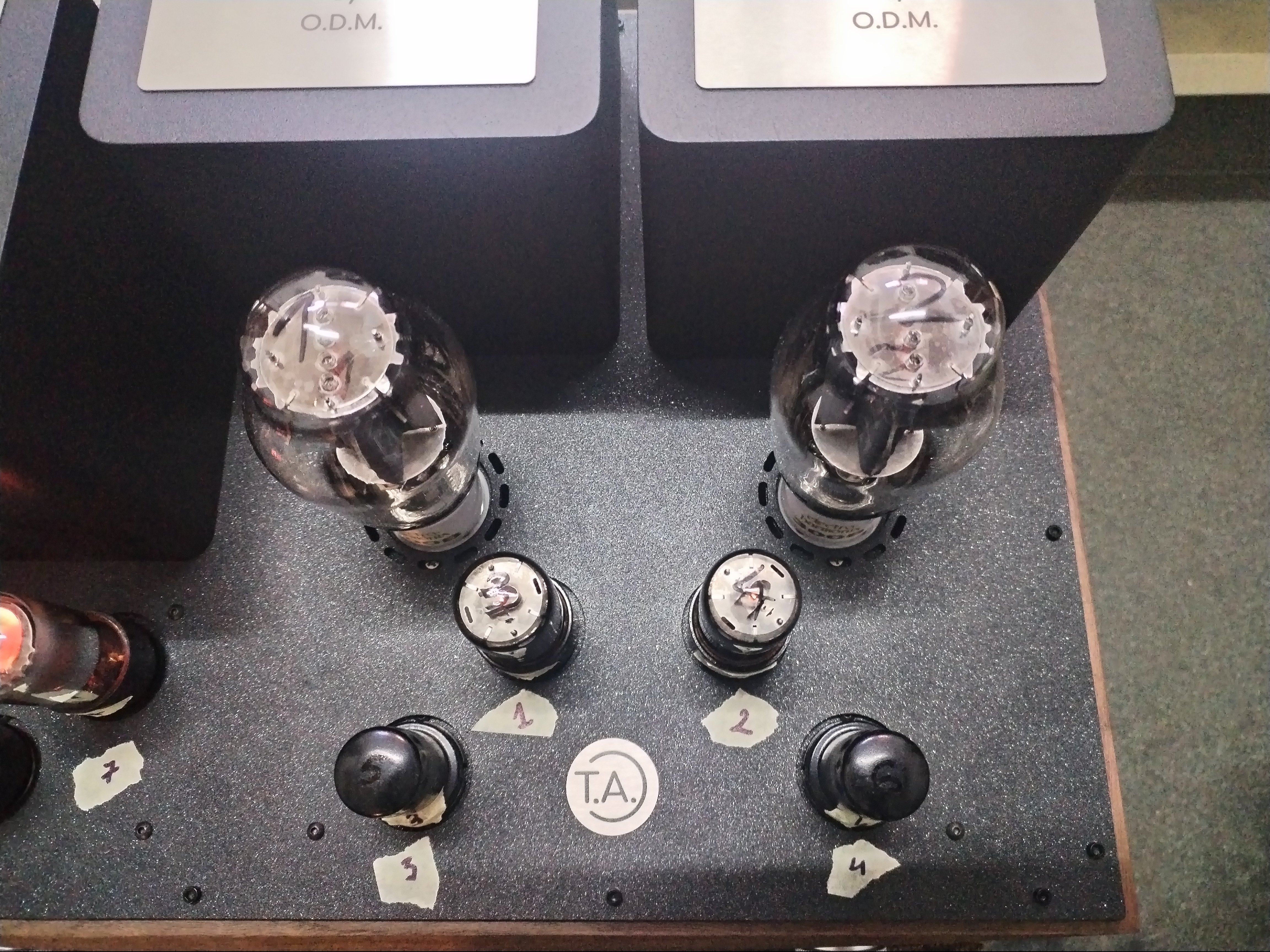

Este un SE cu 300B ca tuburi finale .

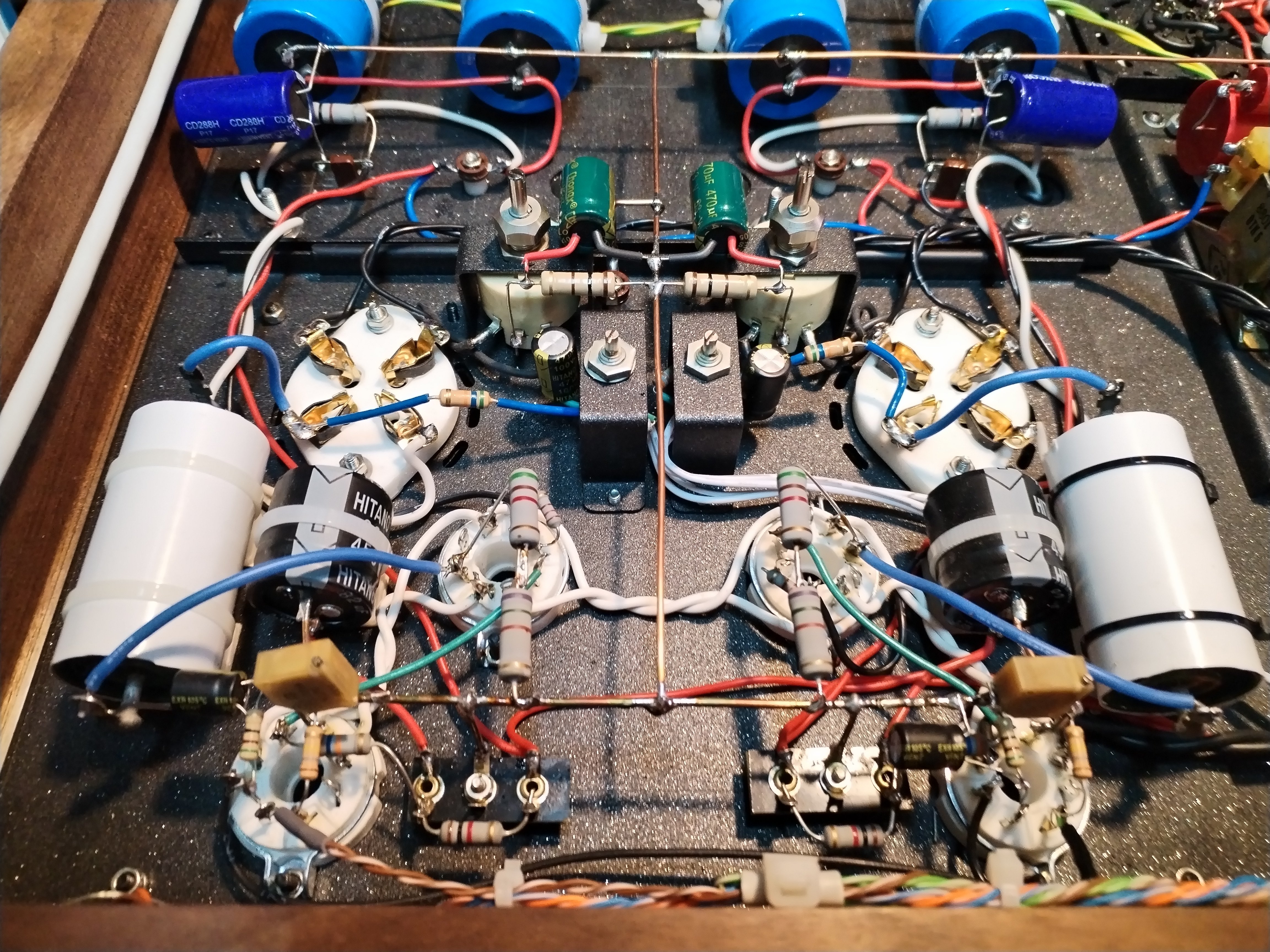

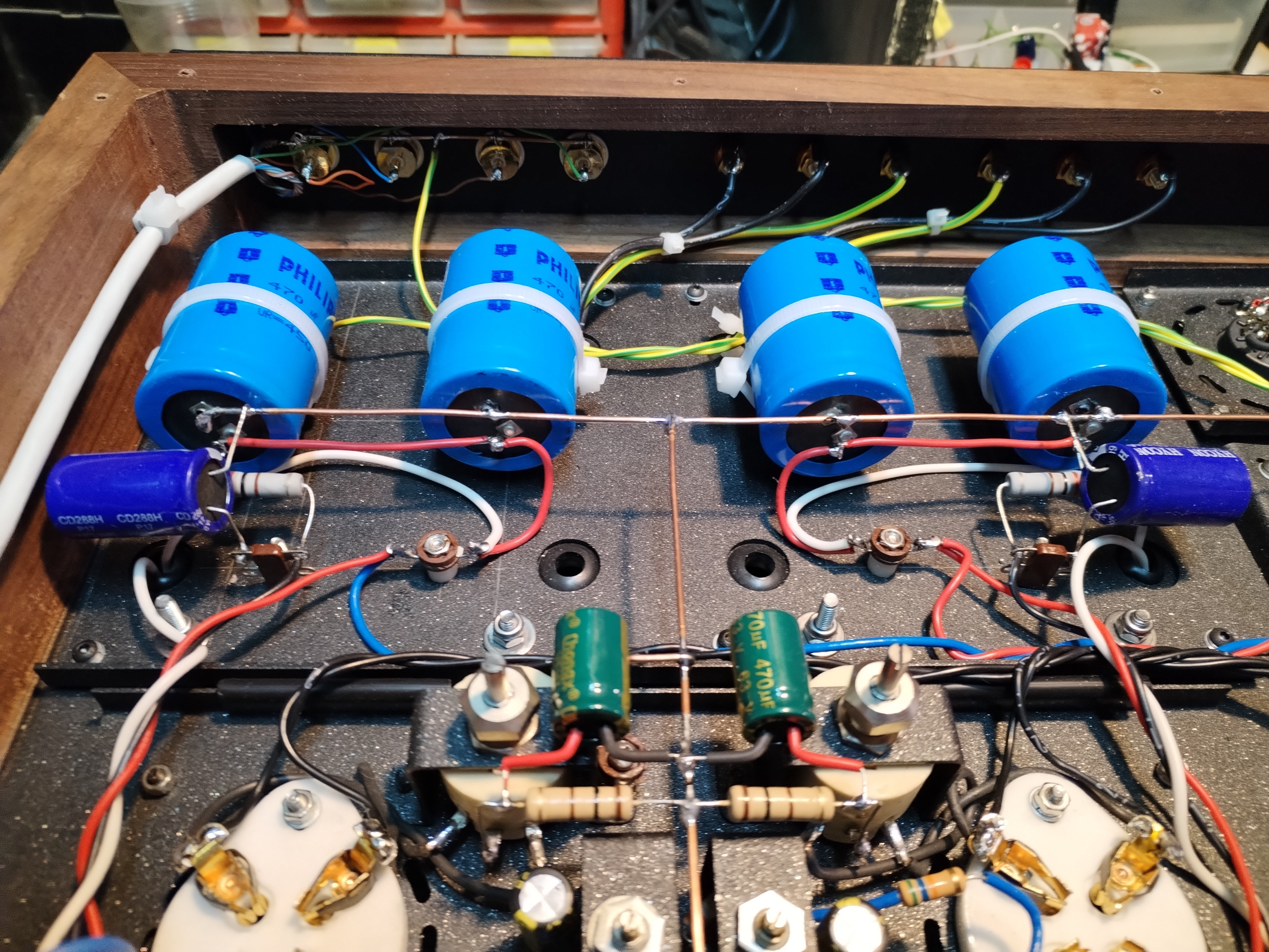

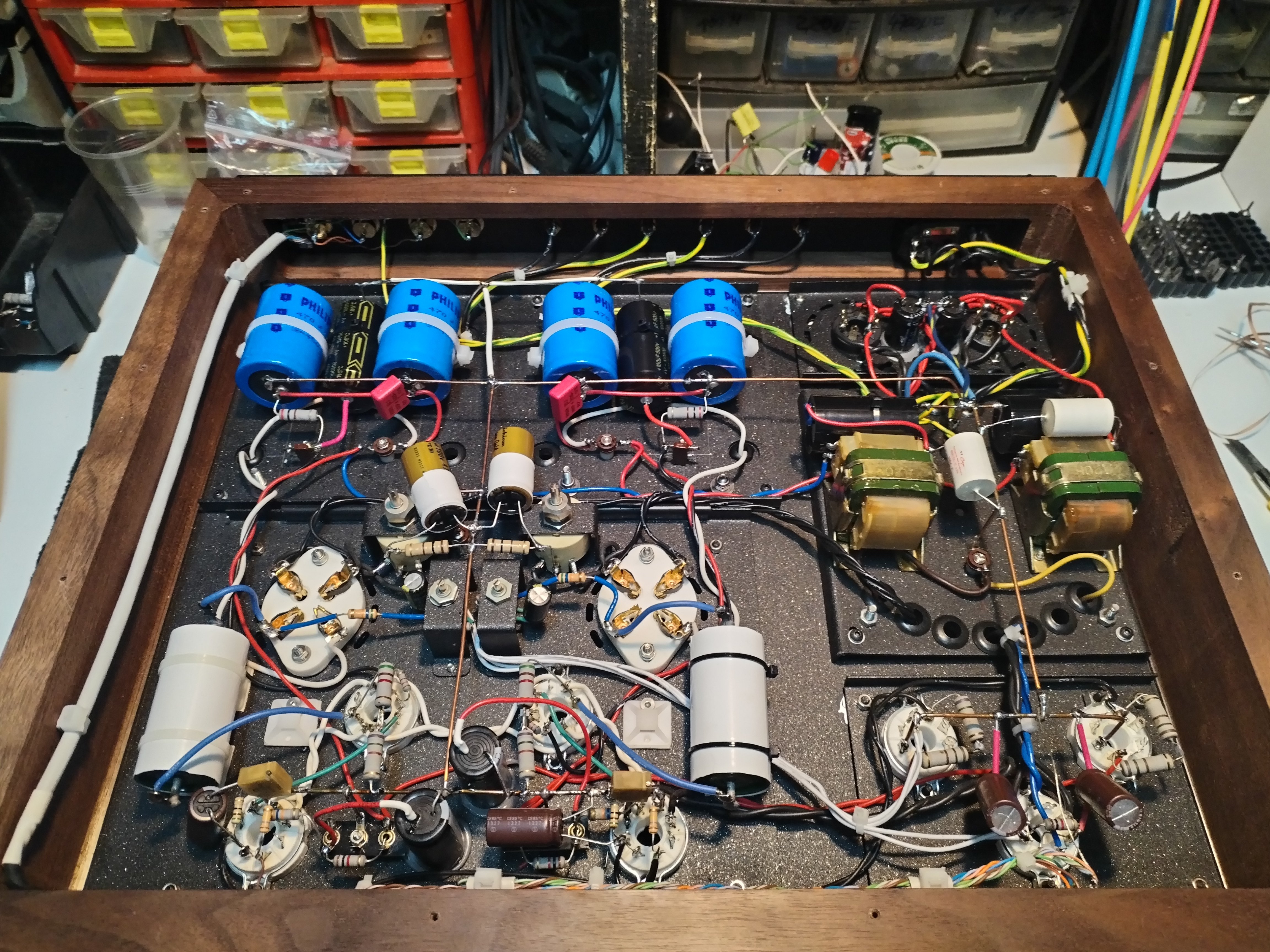

A ajuns la mine pentru schimbarea unor condensatori ,schimbare 300B care inițial au fost chinezești ,înlocuite cu Electroharmonix,reglaje ,etc,etc .
Mâine o să îi scot schema .
In acest amplificator nu există nici o piesă cu siliciu , inclusiv negativarea este asigurată de un tub redresor și două stabilovolturi.
Amplificatorul folosește :
2X5T3C
2X300B
2X6P6C
2X6J3
