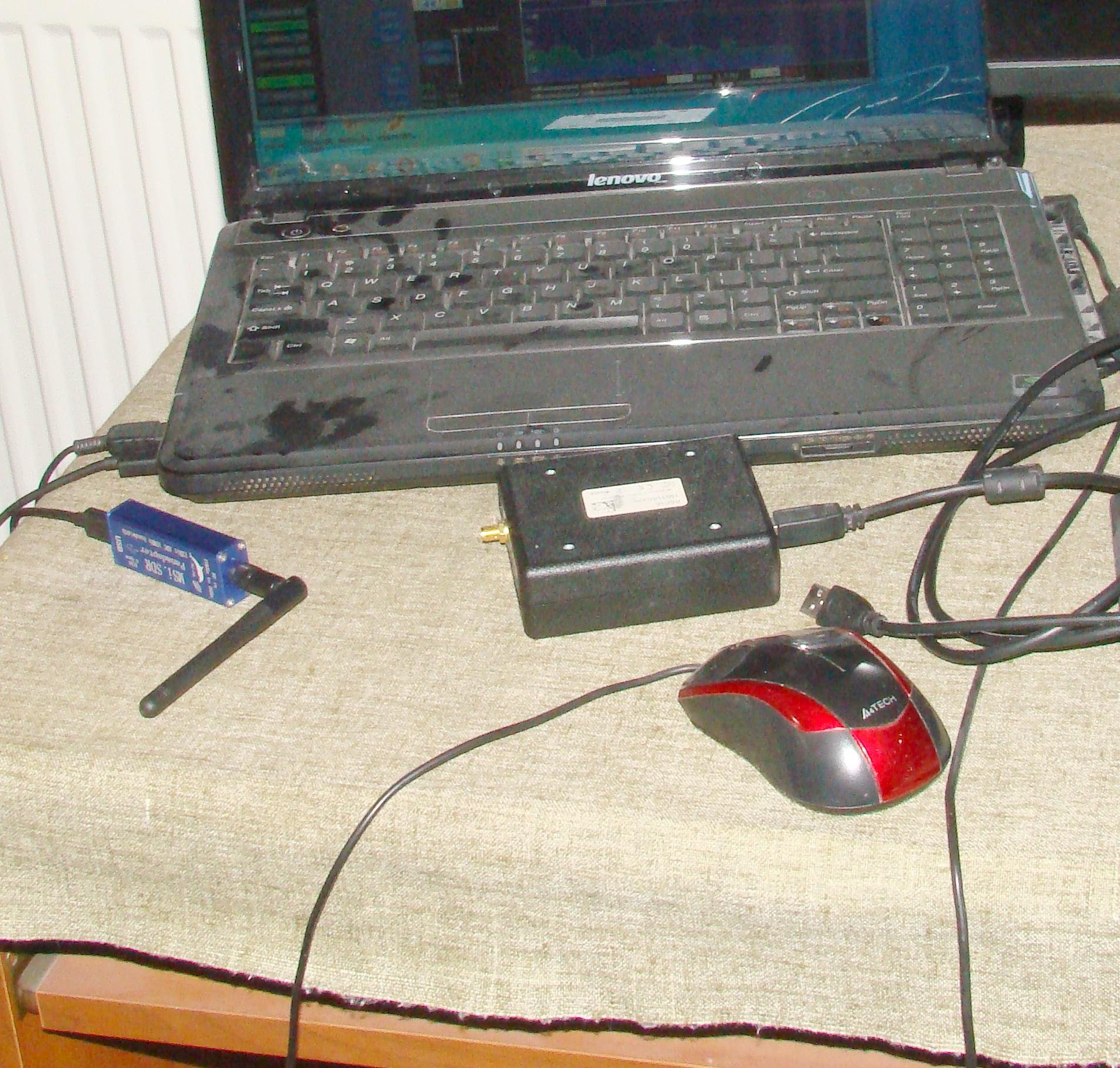

Asa arata receptoarele SDR.

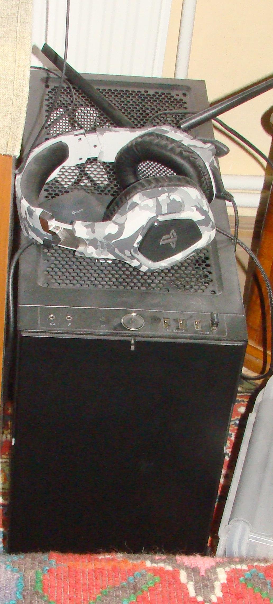

Si calculatorul ndesktop, cel la care am uitat parola.
Imi cer scuze pentru praful depus pe ele, trebuia sa le curat inainte de a le fotografia. Am fost bolnav (rau - covid sau tuse magareasca, nu stiu ce a fost) si timp de mai bine de o luna n-am intrat in camera respectiva, fereastra fiind deschisa permanent.

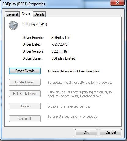

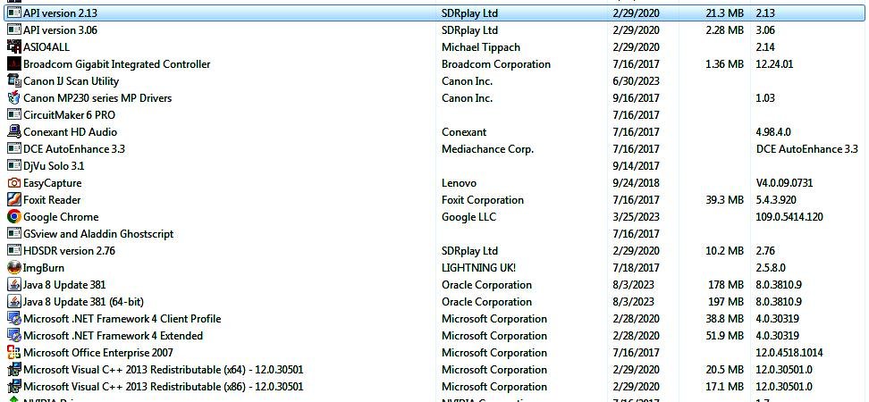

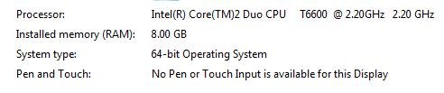

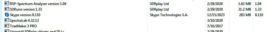

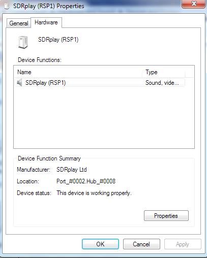

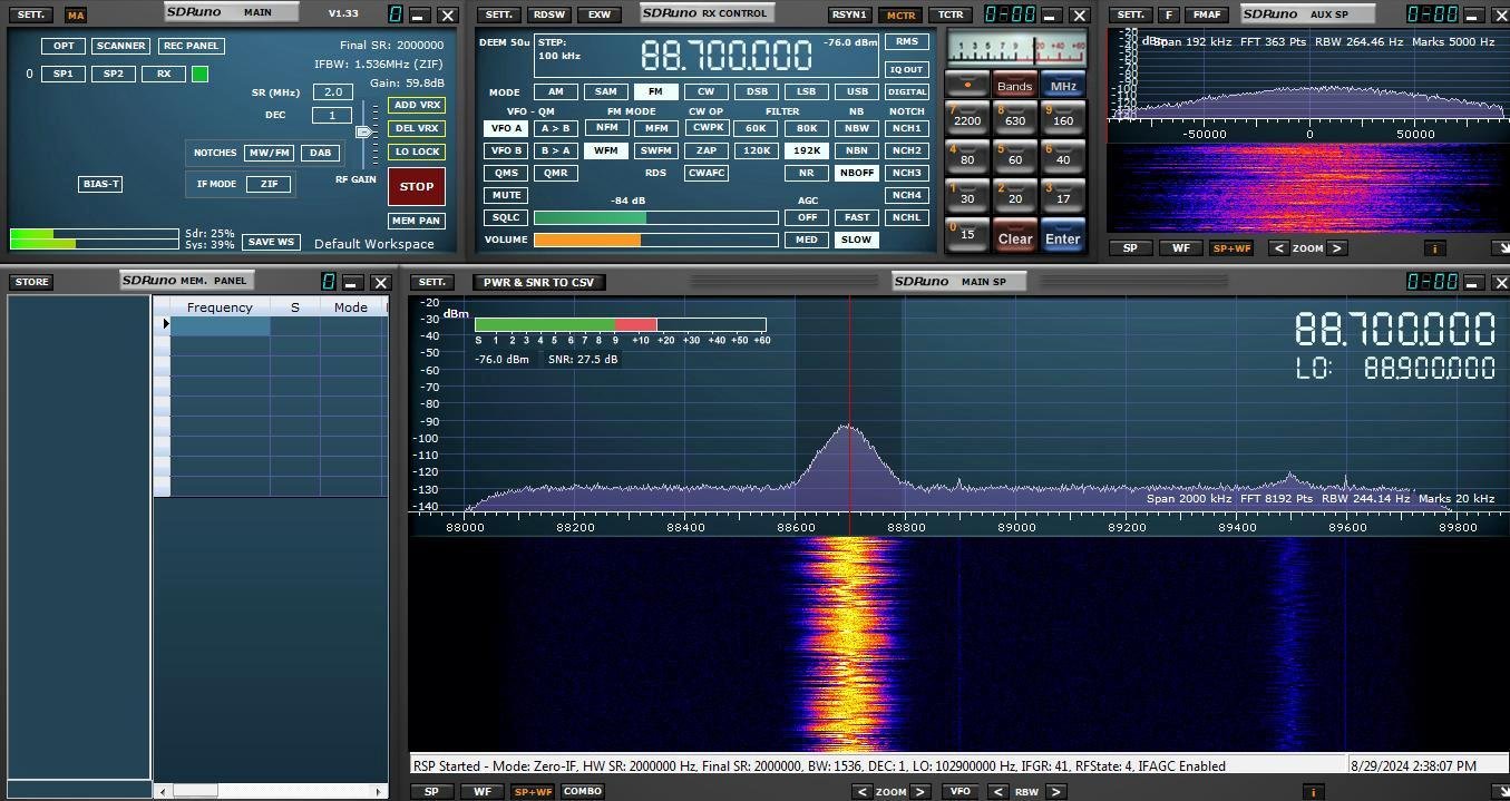

La Lenovo, pe care programele si driverele merg, asa se prezinta datele:
- Lenovo.jpg (12.13 KiB) Vizualizat de 1445 ori
- API.jpg (108.16 KiB) Vizualizat de 1445 ori
Ultima oară modificat Mie Oct 02, 2024 1:35 pm de către VAX, modificat 1 dată în total.

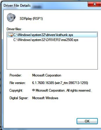

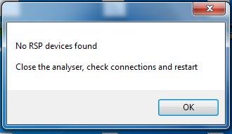

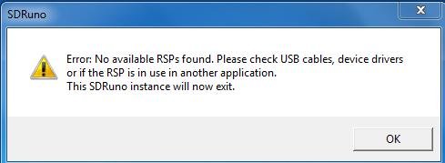

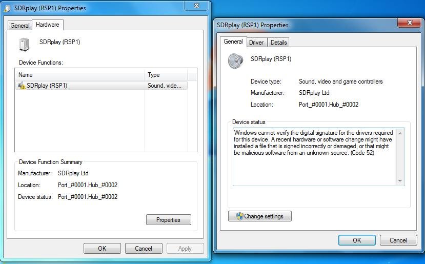

Acelasi kit de Windows (7/64bit), aceleasi programe si driverul nu se mai instaleaza corect.
Am citit pe net ca si altii au dat de necazul asta.

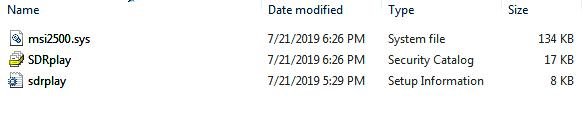

Cu un program luat de pe net am extras driverele de pe calculatorul Lenovo si le-am instalat pe calculatorul cu Win 7 pus pe curat. Tot nu merg.
https://www.softpedia.com/get/System/Sy ... ctor.shtml
http://www.grandutils.com/DriverExtractor/

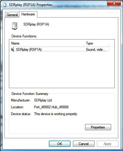

Ceva nu este in regula cu Windows-ul, are scame. Nici pe Win 11 nu se instaleaza driverele.
De ce s-au instalat corect prima data, pe trei laptopuri, iar acum nu vor deloc ? Asta este un mister.

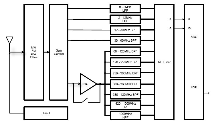

RSP1A are o singură intrare (pe 50 ohms) urmată de niște filtre specializate, apoi ceva Gain control, apoi un LNA (comutabil On/Off), după care un număr de filtre de bandă (rudimentare, raportate ca slab eficiente), după care elementul activ.
Nu prea e nimic de făcut cu intrarea dispozitivului.
- RSP1A Block diagram.jpg (45.44 KiB) Vizualizat de 1316 ori

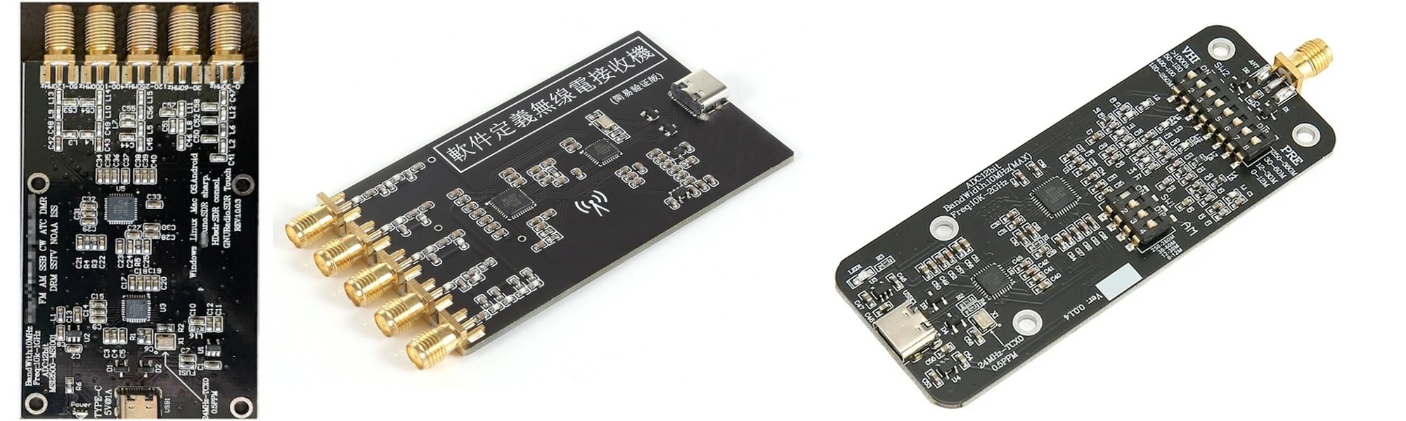

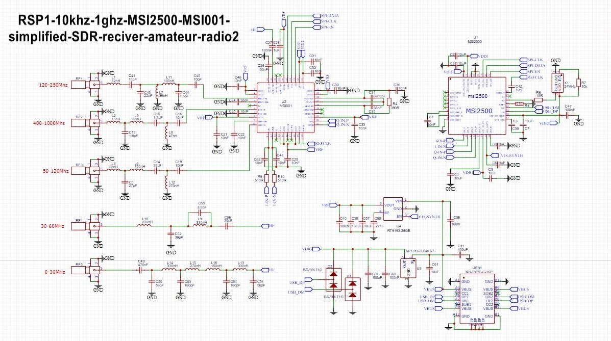

Mare atenție dacă vreți să cumpărați. Numele exact - ? Pentru acela cu una mufă, poate exista varianta cu micro-switchuri interior și filtre de bandă smd (atât cât se poate), probabil pentru o utilizare dedicată. Variantă simplificată. LNA și celelalte - ?
Pentru unul cu 5 antene, există și variantă simplificată (schema 2).
