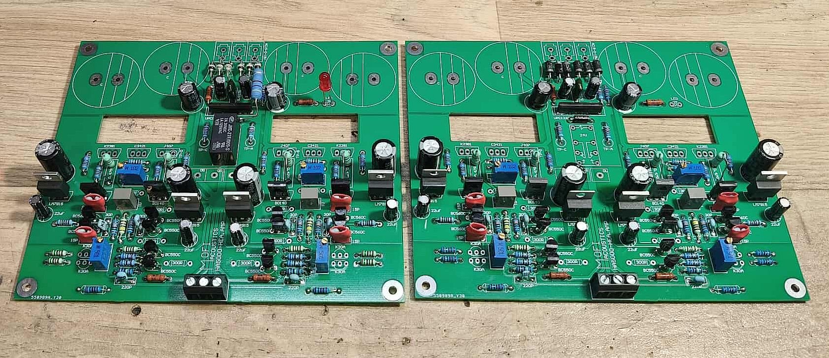

Aştept piesele de la TME, pentru fet-urile de la intrare o să pun altceva şi dacă chiar îmi place, caut si acele faimoase 2SK170 sau echivalente. Cred că voi folosi J112. Am luat două plăcuţe, că aşa eram scutit de transport, vor fi două amplificatoare, unul pentru mine şi unul va fi disponibil pentru vânzare după ce va fi asamblat complet şi testat.
Deocamdată până aici am ajuns...schema o am doar pe cea chinezească, fără valori, faţă de varianta originală schema de faţă foloseşte regulatoare 7815/7915 pt. etajele de intrare, în loc de Zenner şi tranzistor. O fi bine....o fi rău....cu termocontractibil roz sunt câte două condensatoare de 33pF în serie, că nu am valori aşa mici care să măsoare bine. Dar am un stoc destul de mare de 33pF din alea româneşti albastre, cred că la IPEE erau făcute, care măsoară bine. În loc de 15 şi 30oF eu voi avea 16 şi 33pF....puteam pune altceva, dar am vrut să nu modific semnificativ nicio valoare de componentă pasivă.
- HA5000 x2 work.jpg (404.96 KiB) Vizualizat de 667 ori

Eu o sa imi incerc norocul cu J112, nu stiu daca se justifica asa fet-uri scumpe, e totusi o intrare "line level", nu e un preamplificator de semnal mic.
Stiu ca nu sunt grozave, dar macar au Id-s destul de apropiat, intre 3.8....4mA. Nu am idee cat poate influenta functionarea amplificatorului faptul ca am 2/3 din curentul de drena al lui 2SK170.
Montajele sunt aproape gata, trebuie sa mai caut ce sa folosesc pentru superdioda, ca finali voi folosi IRF610/9610, am cumparat niste exemplare bune de la TME, au cam 325pF capacitatea de intrare, chiar mai bune decat IRF510 ce le-am folosit la amplificatoarele J-Mo-3, acele tranzistoare fiind 100% NOS de la International Rectifier, cumpărate de la Electols. Chiar si complementarele 9610 au 355pF...si am cate 4 tranzistoare identice din fiecare.
