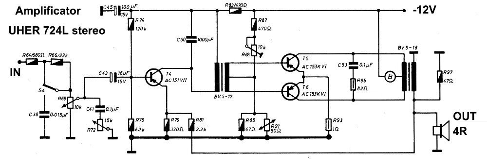

Asta vara am cunmpărat de pe ebay.de un magnetofon UHER 724L Stereo, integral pe germaniu....acesta e finalul, are si defazor si trafo de iesire:
Suna frumos, dar are ceva zgomote pe un canal, desi am schimbat condensatoarele electrolitice. Cel mai probabil vreun AC151R din etajul de intrare face figuri, pentru că şi la ieşirea de linie se aude la fel, deci finalii ies din discuţie.

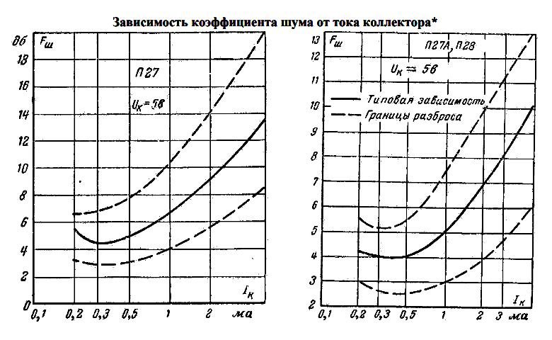

Din datele de catalog se vede ca zgomotul este minim la o anumita valoare a curentului de colector.
Se mai vede ca dispersia acestui parametru este mare (trebuie sortare).
Daca nu ati evaluat zgomotul acelor EFT-uri la curentul de colector corespunzator (sub 0,5 mA), atunci a fost degeaba. Masurati curentul de colector la tranzistorul de pe canalul cu zgomot mic.
