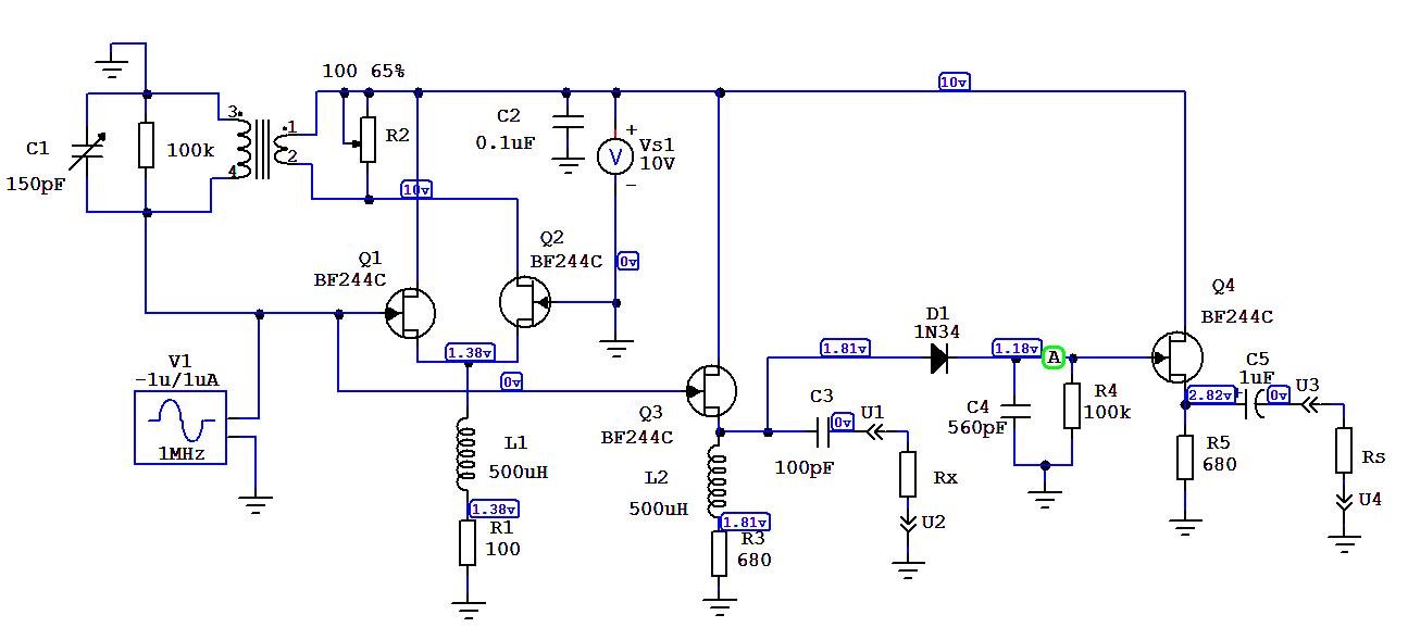

La circuitul regenerator, cu Q1, cuplajul dintre bobine (reactie, cea din circuitul rezonant) trebuie sa fie slab, altfel regeneratorul nu functioneaza. Nu sunt bobine realizate pe miez magnetic (tor, bara) desi asa ar rezulta din schema. Schema a fost desenata cu Circuit Maker, care asa reprezinta bobinele cuplate, ca fiind pe un miez magnetic. In realitate cele doua bobine sunt fara miez magnetic, de preferat pe carcase cilindrice coaxiale, iar bobina de reactie se poate indeparta de cea din circuitul oscilant. Numarul de spire se stabileste experimental.
Tranzistorul Q2 trebuie sa aiba zgomot mic (JF), pentru ca tensiunea cu zgomot din emitorul lui moduleaza semnalul amplificat de Q1.
Q2 se sorteaza, pentru ca in general tranzistoarele au dispersie mare a zgomotului la frecventa joasa.
Cât de tare se încinge Q2 ?
Produce derivă termica , acordul devine critic și " fuge " postul recepționat ?
Curentul prin Q2 poate sa fie de peste 10 mA, daca se utilizeaza JFET cu Idss mare (un BF245B(C)), la Ugs=0V.
Puterea disipata de Q2 poate sa depaseasca 100 mW. Este un BD135 ous pe radiator termic (o tabla, ca cele din televizoarele A/N). Deriva este mai mult de la JFET (Idss scade cand T creste). Montajul merge bine, dar nimic nu este perfect, decat in mintea noastra.

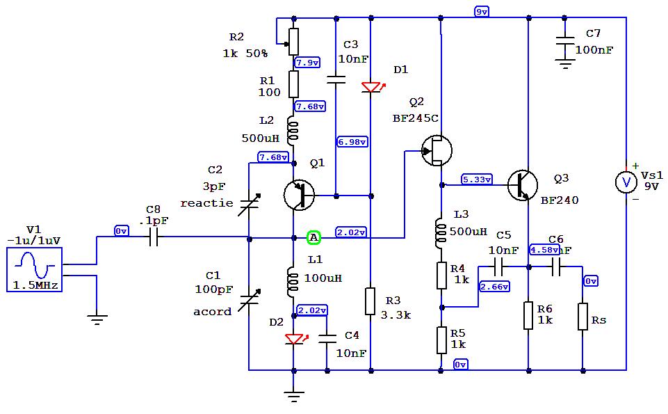

Se poate construi un amplificator regenerator (Q-multiplier) stabil si cu performante foarte bune, folosind tranzistoare bipolare in conexiune cu baza la masa.
Circuitul oscilant LC este in colectorul tranzistorului, iar reactia pozitiva este asigurata de cuplajul capacitiv prin C2. Impedanta in emitorul tranzistorului este mica (aproximativ 26 ohmi la Ic=1mA, respectiv 2,7 ohmi la Ic=10mA), iar in colector este de zeci de kohmi. Altfel spus, comanda tranzistorului se face in curent, nu in tensiune, ceea ce asigura liniaritate foarte buna. Din acest motiv, circuitul poate sa functioneze stabil, fara histerezis, la grad mare de reactie pozitiva.
Bobina de acord (cea din colectorul tranzistorului) poate sa fie de la o antena cadru, directiva. Se poate utiliza si o antena obisnuita (fir exterior) care se cupleaza la bobina de acord (obisnuita in acest caz) printr-un condensator de mica capacitate (zeci de pF la frecventa de MHz), sau printr-o alta bobina (cuplaj magnetic) cu numar mic de spire. Semnalul este preluat de un repetor de tensiune, cu JFET si tranzistor bipolar, si aplicat la intrarea receptorului. Pe unde medii, unde radiourile folosesc antena magnetica cu bara de ferita, cuplajul cu circuitul regenerator se poate face magnetic, prin apropierea receptorului de antena cadru.
Pentru reglarea reactiei se utilizeaza un condensator variabil de mica capacitate (0,5-15pF). Este preferabil unul de tip fluture, cu rotorul (fluturele) flotant si cu doua statoare cuplate intre ele (capacitiv) prin rotor. Merg si condentatoare variabine obisnuite, cu rotorul legat la punctul de mica impedanta (la emitor).

Tranzistorul Q1 poate fi de multe tipuri. De exemplu foarte bun ar fi BF479, dar merg si BF324, BF450 (451), cu zgomot mai mare si BC-uri, 2N2907 etc. Se pot utiliza si tranzistoare cu Ge (AF106, MP-uri rusesti, chiar si EFT 317 (319) - la frecventa sub 5 MHz).
Curentul de colector se stabileste in functie de tipul de tranzistor utilizat. La BF479 se poate merge pana la 10 mA, la alte BF-uri sa nu treaca de 2 mA, iar la tranzistoarele cu Ge cel mult 1 mA. La curent de colector mai mare functionarea cu grad mare de reactie este mai stabila.

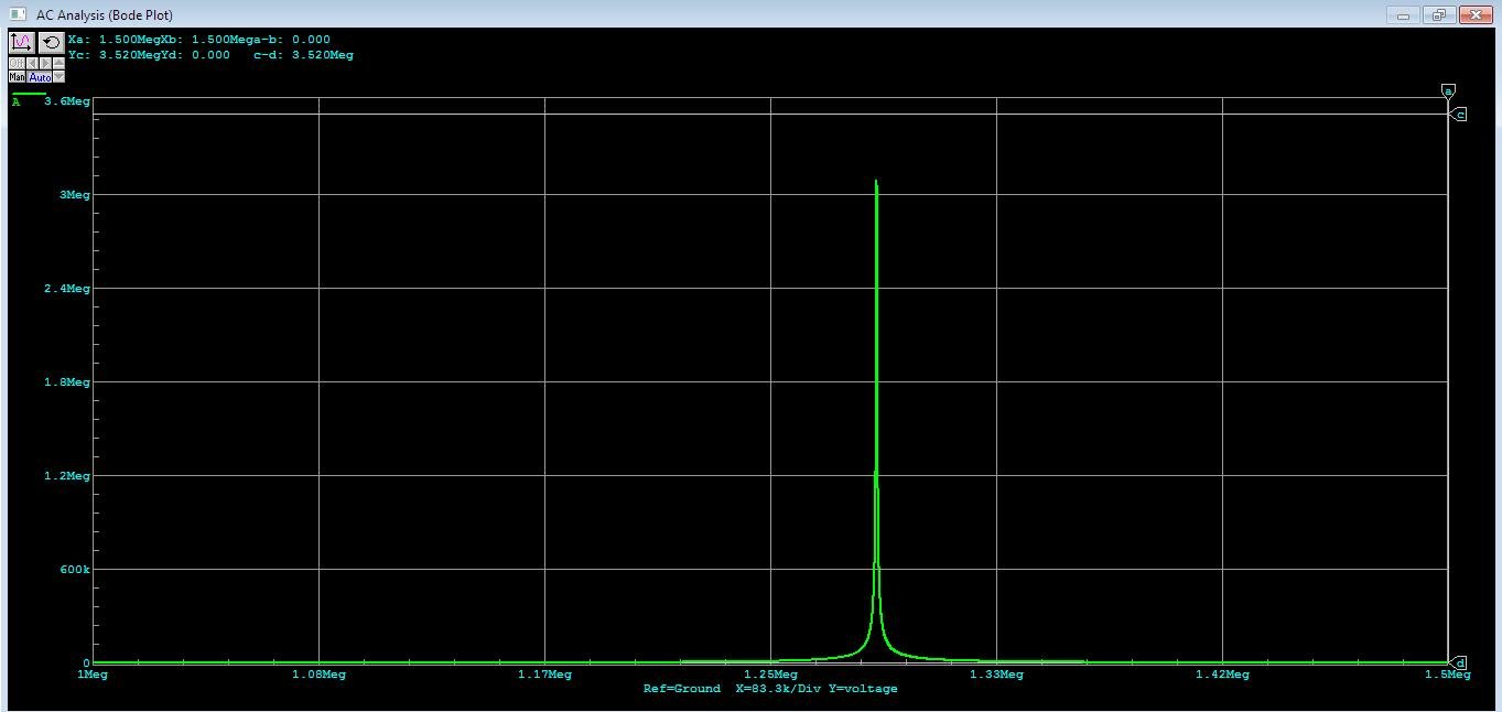

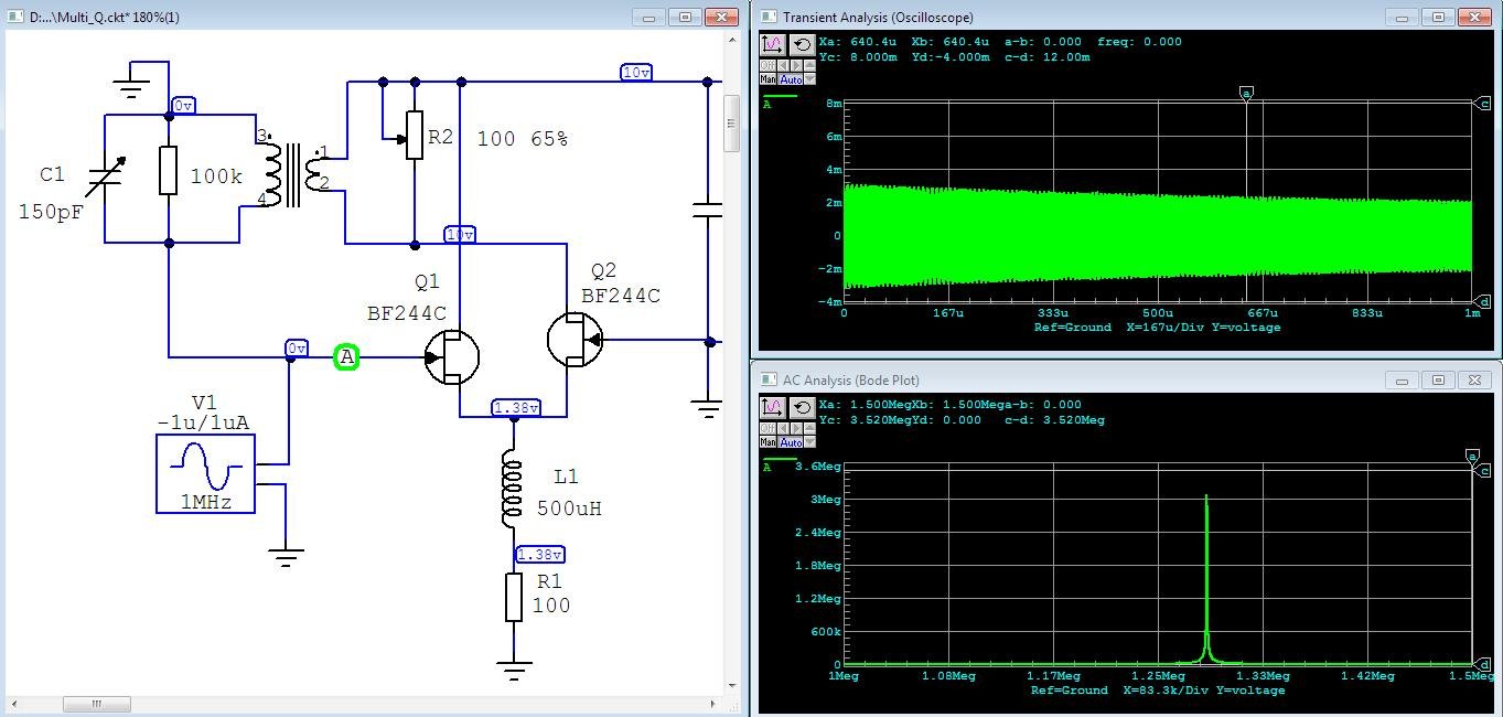

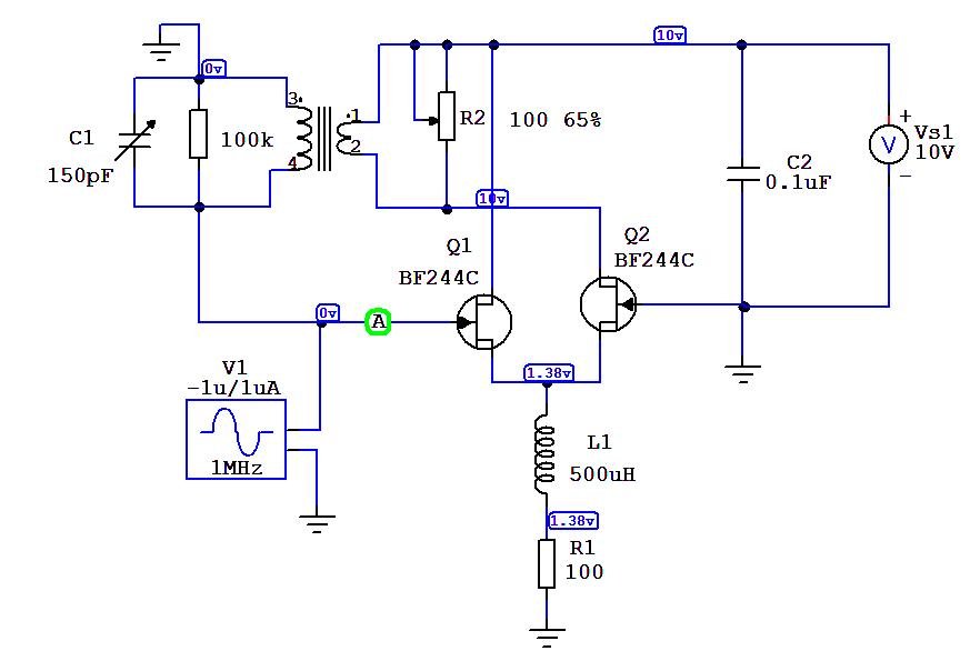

Un multi-Q cu stabilitate crescuta se poate face cu etaj amplificator diferential. Etajul diferential are amplificarea maxima la semnal zero si amplificarea i se reduce pe masura ce semnalul creste. Din acest motiv nu este predispus la "ambalare" cand creste semnalul si functioneaza fara histerezis. Trebuie ca in plus sa aiba cuplajul cu circuitul oscilant fara elemente R-C, care de regula duc la oscilatii de relaxare (fluieraturi) la grad mare de reactie.
Pe elforum am postat ceva in sensul asta.
https://www.elforum.info/topic/119490-r ... nt-1571635
M-am gandit la o schema cu tranzistore JFET.
Tranzistoarele JFET trebuie sa fie imperecheate.
Etajul este cu intrare si iesire asimetrica, pentru ca este mai simplu asa. Etajul perfect simetric presupene utilizatea de transformatoare pe miez de ferita, o complicatie in plus. Merge bine si etajul asimetric, mai ales ca reactia nu trebuie dusa la maxim (se ingusteaza prea mult banda de trecere).

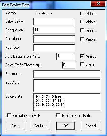

Pe schema respectiva bobina principala este L34, bobina de reactie fiind L12. Programul de simulare Circuit Maker prezinta bobinele cuplate magnetic ca transformatoare.
Rezistorul de 100k care apare in paralel cu circuitul oscilant (cu L34) este pus pe schema pentru simularea pierderilor, bobinele din Circuit Maker fiind ideale (cu pierderi zero). In montajul real nu se pune.
Reactia se regleaza prin rezistorul variabil care sunteaza L12. Numarul de spire al L12 si cuplajul cu L34 trebuie sa fie la minimul necesar pentru obtinerea reactiei pozitive. Se determina experimental.
Asa cum este, schema respectiva ar merge la cresterea Q-ului la o antena magmetica.
Circuitul se poate completa (etaj separator + detectie + separator in audio) pentru a obtine un receptor cu reactie.

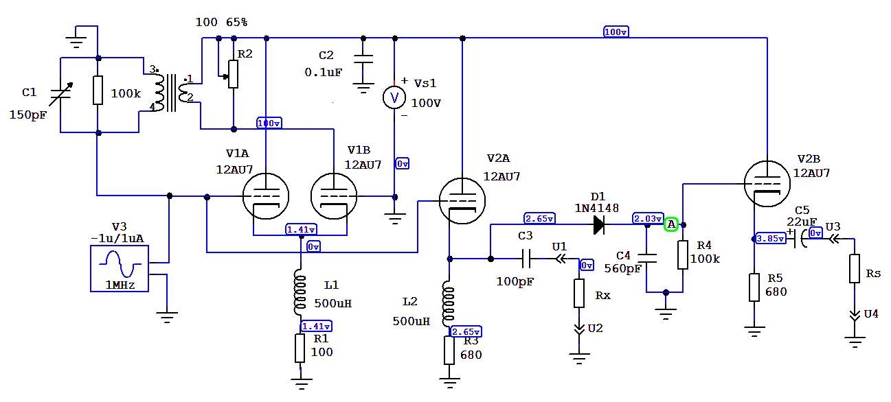

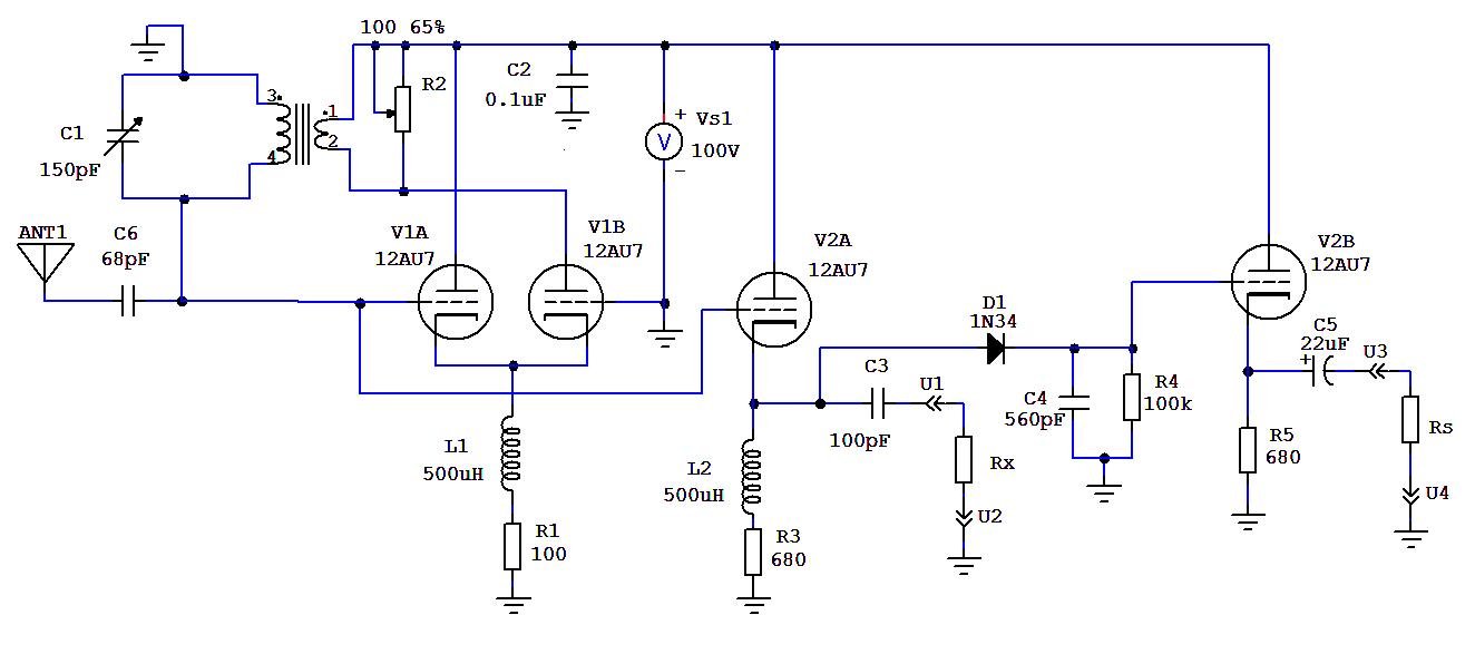

Se poate contrui un montaj similar cu tuburi electronice (duble triode).
In simulare s-a folosit lampa ECC82 (12AU7). Mai indicate ar fi triodele cu panta mare (ECC88 etc), insa merg bine si triodele de audio la frecventa sub 10 MHz. Merg si duble triodele de la cascodele din televizoare (ECC89 etc).
Pentru lamuriri astept intrebari.

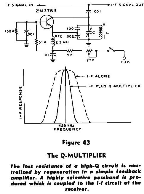

Intr-un handbook din anul 1970, am gasit o schema simpla de multi-Q.
Multi-Q bipolar.jpg (57.13 KiB) Vizualizat de 1355 ori
Merita sa fie incercata. Tranzistorul este un pnp cu Ge, cu Ft de 800 MHz. Se poate inlocui cu AF... de frecventa mare (chiar si AF106). La frecventa joasa (MHz) merg si EFT317 sau EFT319 etc. Chiar si EFT307 (microaliat) ar merge, MP-uri rusesti etc.
Se pot utiliza si tranzistoare pnp cu Si (BF451, BF450, BF324 etc). Se pot incerca si BC-uri la frecventa de MHz.
