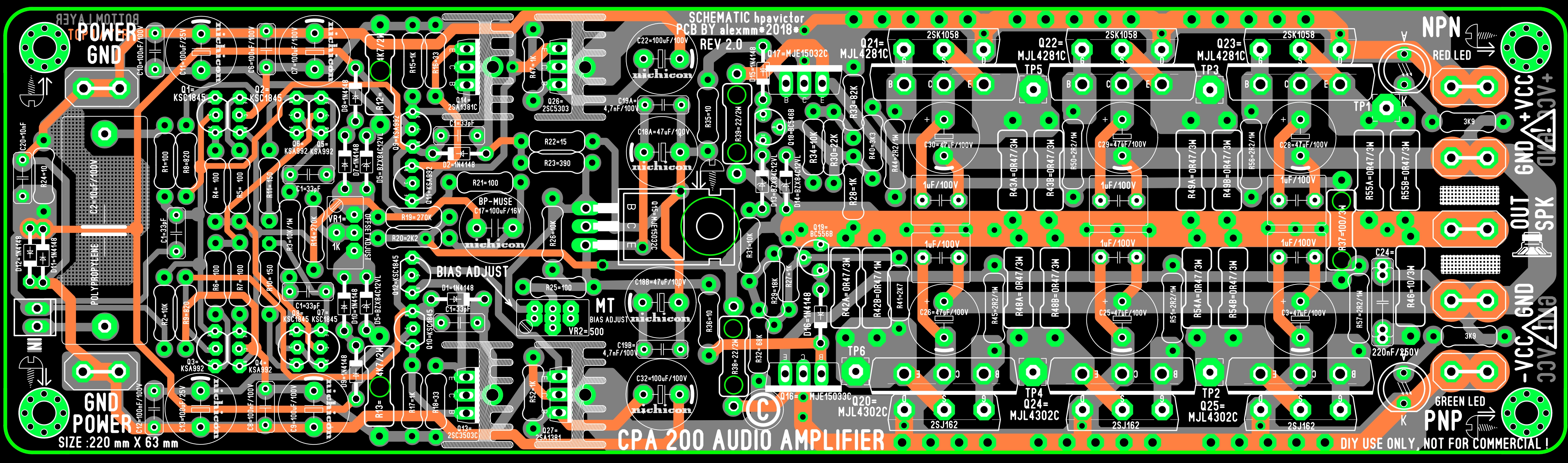

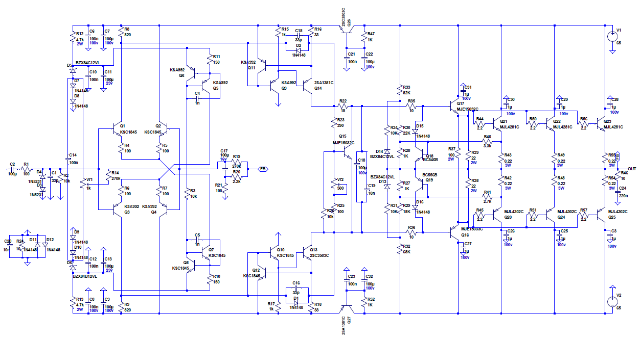

Vă prezint schema unui amplificator performant , proiectat de mine .
Urmează să vă prezint schema unui circuit de protecție de același nivel tehnic cu amplificatorul CPA 200 .
Amplificator CPA200
- CPA200 V3.0 sch ~2.png (112.05 KiB) Vizualizat de 2025 ori
Arată foarte bine , la o primă vedere .
Pentru o stabilitate termica mai bună , aș fi preferat ca tranzistoarele prefinale să fie montate pe același radiator cu tranzistoarele finale , iar tranzistoarele din etajul multiplicator de capacitate nu necesită radiator !
Se impune o mică erată : R38 este de 33 ohmi / 2 W .
Atenție , anumite valori trebuie respectate 100% pentru o funcționare perfectă .

Felicitari, este lucrat bine. Din punctul meu de vedere, daca se adauga si o protectie DC, ar fi minunat.
Succes.
