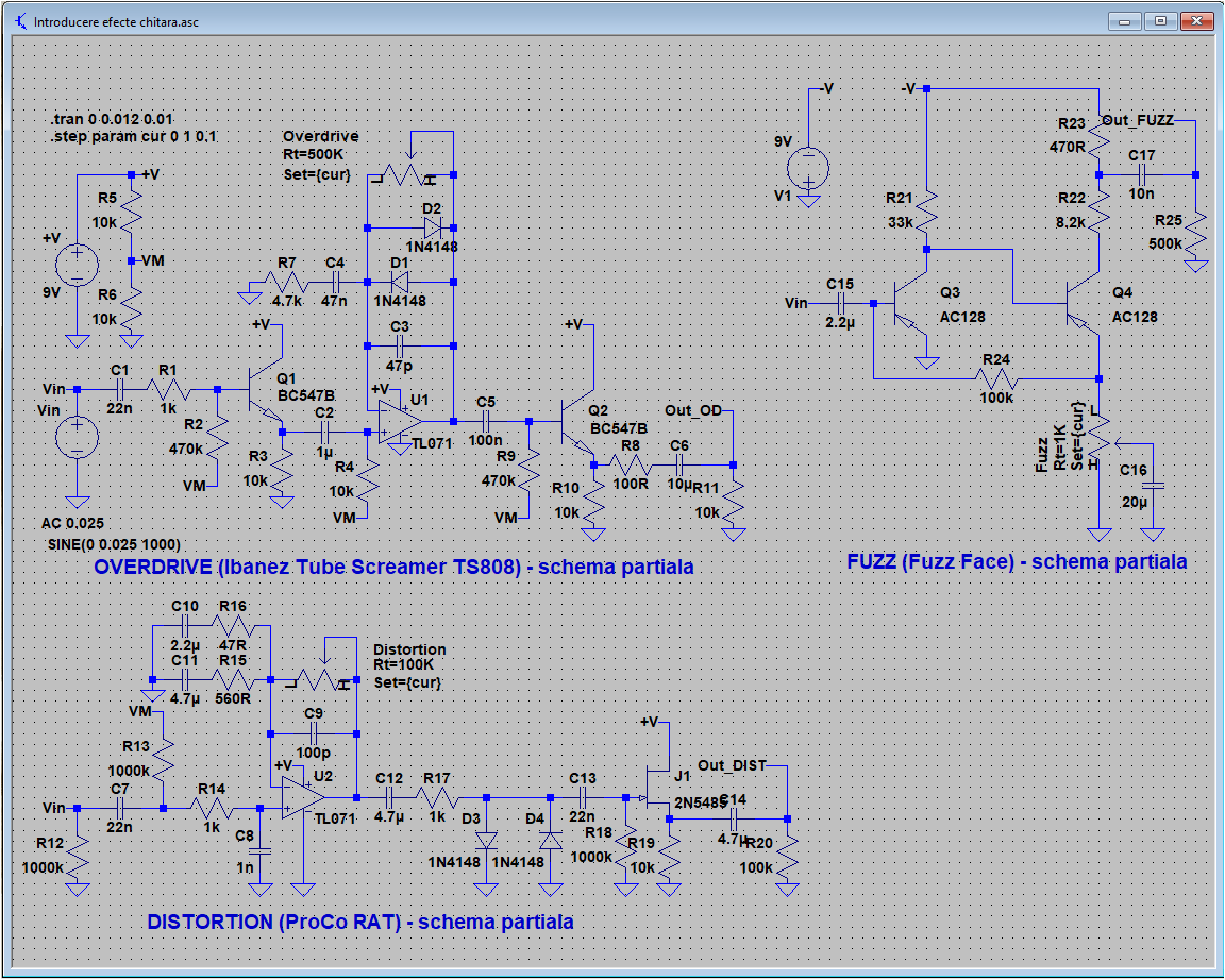

Pe acest topic vreau sa explic diferentele intre overdrive, distors si fuzz. Toate sunt efecte care distorsioneaza semnalul dozei chitarii. Postez 3 scheme simple (si simplificate) ale unor efecte celebre, precum si simulari LTSpice ca sa aduc un suport vizual explicatiilor mele.
Overdrive - am folosit schema efectului Ibanez Tube Screamer TS808.
Overdrive-ul va distorsiona semnalul in felul in care un amplificator cu tuburi o va face: rotunjind colturile, adica un soft-clipping.

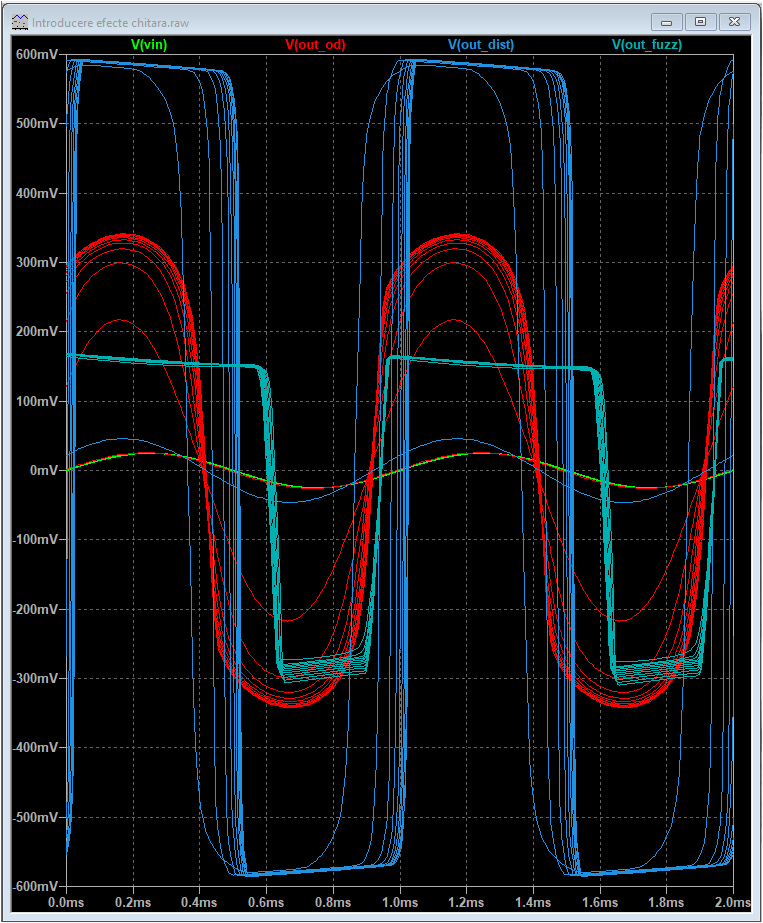

Recunoastem o schema de overdrive caci ea va contine in bucla de amplificare 2 diode in configuratie antiparalela. Aceste diode introduc efectul de soft-clipping fara a modifica factorul de umplere. Semnalul rosu (Vout_od) in simularea de mai jos.
PS: Stiu ca e bizar sa vorbesc de factor de umplere cata vreme suntem in oarecum sinusoidal, dar o sa vedeti de ce specific acest fapt cand o sa discutam fuzz-ul.
Distors (Distortion) - am folosit schema efectului ProCo RAT (prima versiune).
Distorsul va distorsiona semnalul in felul in care un amplificator caruia i se cere sa amplifice mai mult decat tensiunea lui de alimentare: taie pur si simplu varfurile sinusoidei, adica un hard-clipping, cat sa dea in semnal dreptunghiular, fara a modifica factorul de umplere. Semnalul albastru (Vout_dist) in simularea de mai jos.
Recunoastem o schema de distors caci ea va contine dupa etajul de amplificare 2 diode in configuratie antiparalela la masa (pot fi si la plusul sursei de alimentare in anumite configuratii). Aceste diode introduc efectul de hard-clipping.
Fuzz - am folosit schema efectului Fuzz Face.
Fuzz-ul va distorsiona semnalul la modul la care semnalul devine dreptunghiular, insa va modifica si factorul de umplere. Semnalul albastru-verde (Vout_fuzz) in simularea de mai jos.
Nu stiu cum recunoastem o schema de fuzz :oops: . Dar sigur il percepem auditiv: ne imaginam niste albine intr-o cutie de conserve :D .
Nota generala: cele 2 diode in configuratie antiaparalela pot fi si siruri de 2-3 diode in serie (pe fiecare sens), pot fi LED-uri, pot fi Mosfet-uri. Configuratia si numarul componentelor determina nivelul unde limitarea (clipping-ul) apare. Cu cat sunt ma multe, cu atata trebuie ca semnalul sa fie mai mare cat sa fie limitat.
Astea sunt schemele studiate:
Comparatie efecte - schema toate.PNG (121.45 KiB) Vizualizat de 1011 ori
Astea sunt simularile. Avem mai multe curbe suprapuse caci am cerut sa se simuleze cu variatia potentiometrelor in 10 trepte (10% din valoare la fiecare curba). Am simulat cu potentiometre liniare, dar acolo trebuiesc logaritmice (curba tip A).

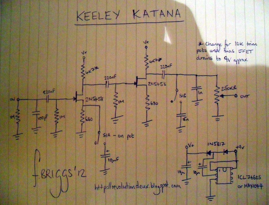

Încearcă ăsta, este foarte mișto ca sound .
Eu am modificat un pic schema .
keeley_katana_briggs (1).jpg (168.19 KiB) Vizualizat de 909 ori
Buna sugestia, multumesc. Oricum voiam sa-mi construiesc un alt booster.

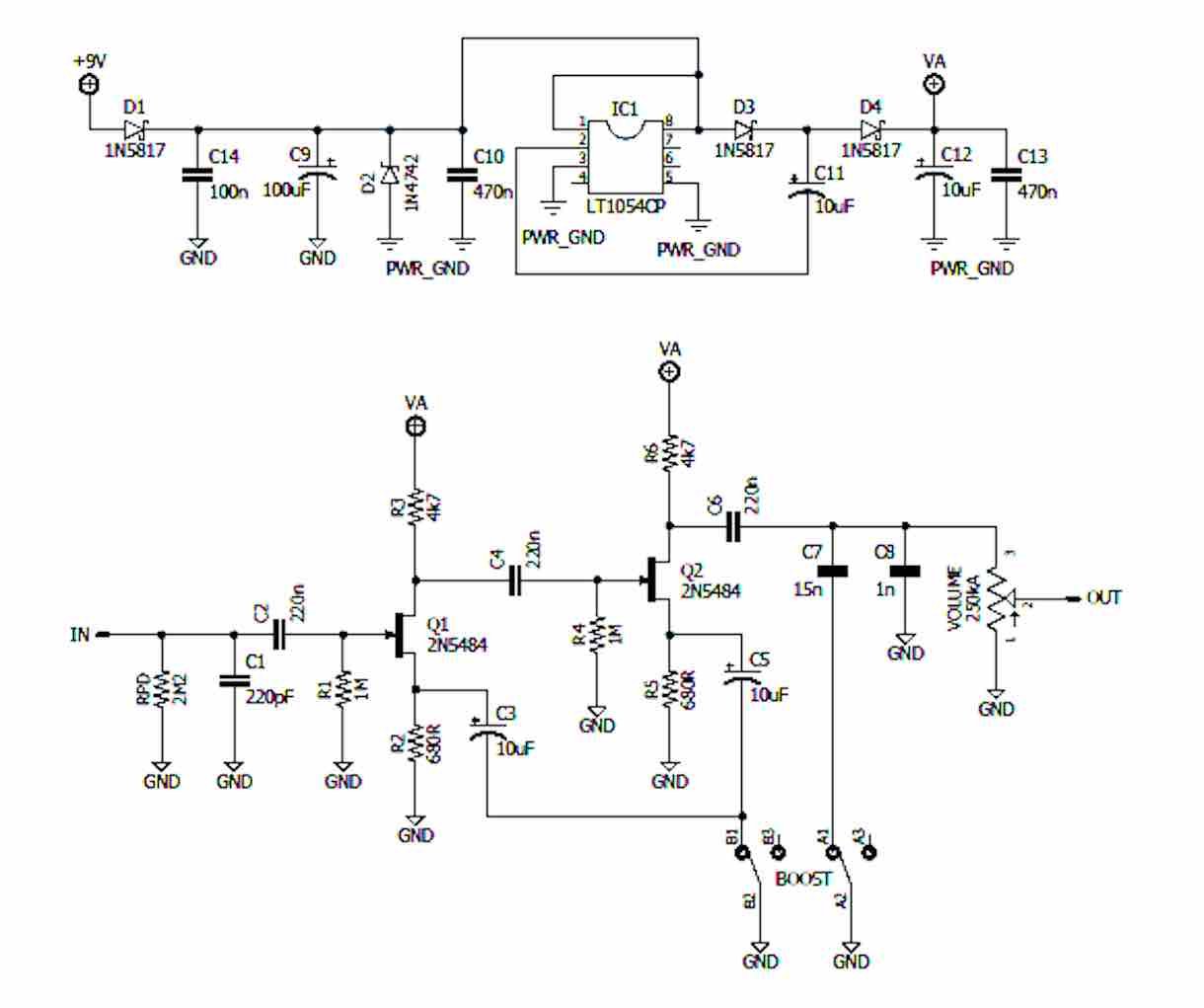

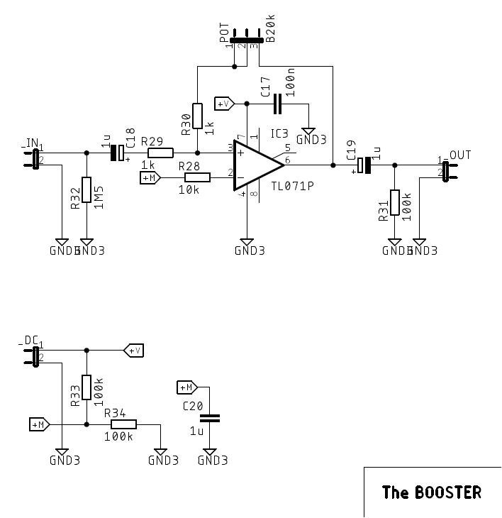

Am deja un booster, schema este asta, nimic special, un opamp chior. Ma ajuta insa cu pickup-urile single coil.
The Booster.JPG (43.56 KiB) Vizualizat de 897 ori
Ii dau o sansa si celui propus de tine la urmatoare comanda de cablaje.
