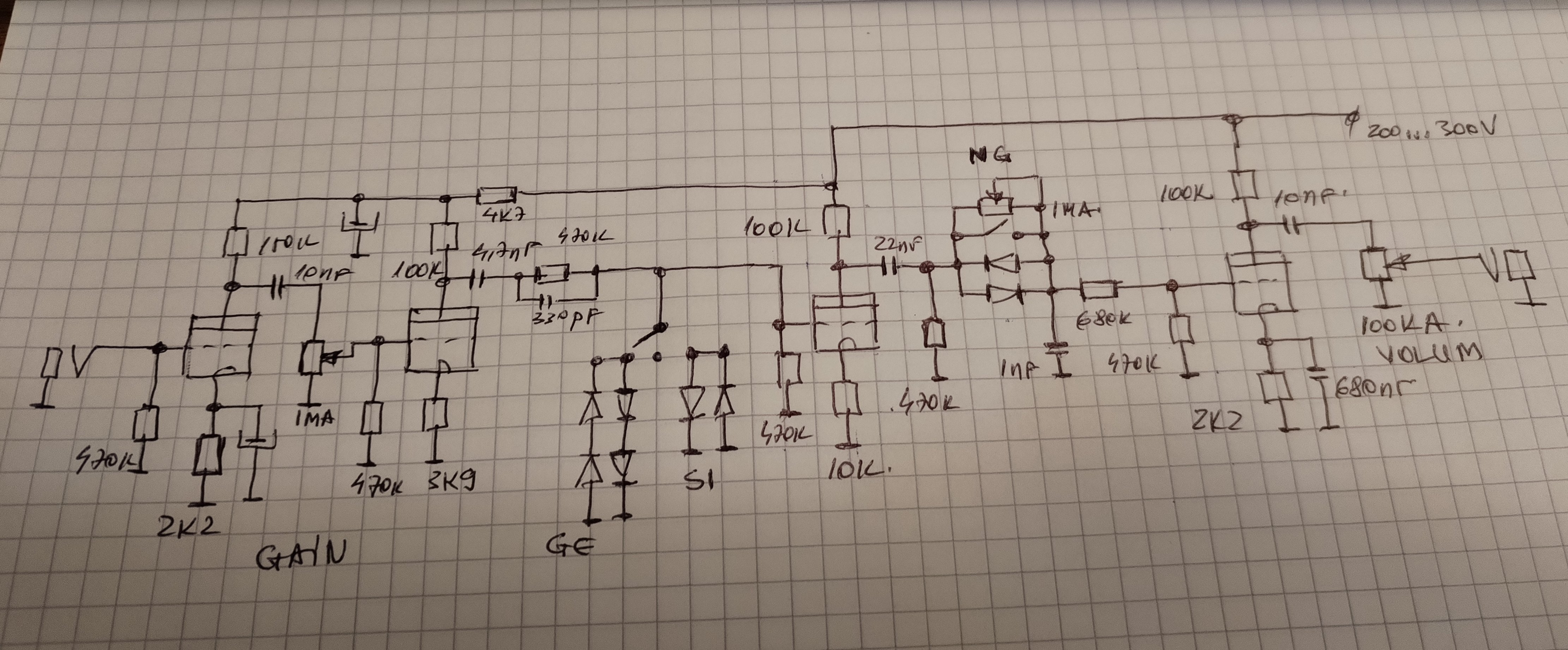

@VIOTUBEAMP , eu ceream o schema de overdrive alimentata la 200-300V.
Poți clona canalul high gain de la amplificatoare Peavey,Mesa Boogie,Soldano,Engl,patru triode in cascadă, dacă nu te grăbești îți desenez eu un distors cu tuburi ,alimentat la 200...300V
Nu ma grabesc. Prefer cu tuburi 12A...7 daca se poate, caci le gasesc usor la cumparat. Multumesc.
Schemă de distors .
Am pus pe schemă și diodele care îți strânge semnalul,îl face mai dreptunghi,la siliciu poți pune 1N4148 sau ce ai tu chef ,la germaniu ....ce găsești,eu am pus EFD108 .
Pe schema ai și un nois gate ,care poate fi decuplat .
In funcție de preferințe te poți juca cu valorile condensatorilor de cuplaj și cei din catozii tuburilor,nimic nu este bătut în cuie , așa se obțin diverse tonalități ale amplificatoarelor cu tuburi .
Îți recomand alimentarea clasică cu 9V , filamentele la 6,3V , poți scădea cei 9V cu o rezistență sau cu un 338 montat pe carcasă.
Diodele de la nois gate sunt 1N4148
Nois gate când este activat elimină din hiss ,amplificarea fiind foarte mare ,dar taie un pic și din înalte .
Cred că tot montajul are loc într-o cutie Hammond mai mare ,inclusiv step-up pentru 200...300V , de preferat peste 250V ,tuburile puse culcat în cutie
Ca tuburi poți folosi ECC83, 12AX7,6H2P .
Cablajul imprimat îl poți face dublu placat ,pe o parte să fie masa ,pe partea opusă componentele, poți folosi rezistențe SMD ,dar cele din anozi să fie obligatoriu de 2W,condensatorii de cuplaj la 400V ,restul la 63V.
