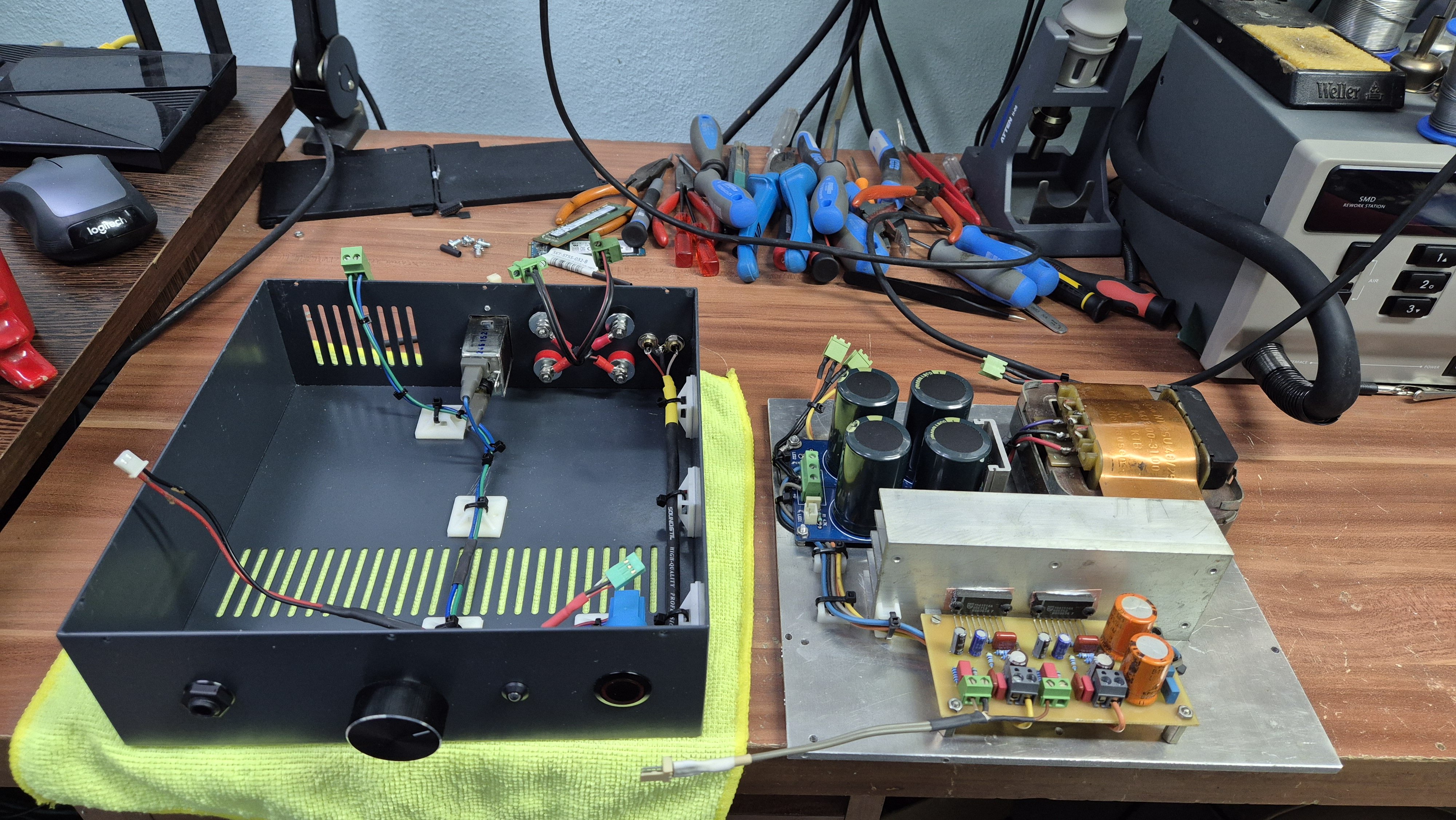

Am uitat sa fac o precizare importanta, pt colegii care vor sa faca varianta cablajului de pe prima pagina (cea realizata de mine, de pe un website rusesc) si anume: am avut o problema cu canalul de langa condensatorii de pe alimentare, observata dupa testare...un brum deranjant, indiferent de volum, celalalt fiind mut complet. Am vazut ulterior ca masa integratului era legata chiar la condensatori, nu dupa ei. Asta e si modificarea facuta pe cablaj, am legat masa integratului cu pricina, dupa cei doi condensatori asa ca ambele canale functioneaza corect acum. Daca e cazul, voi corecta si in poze.

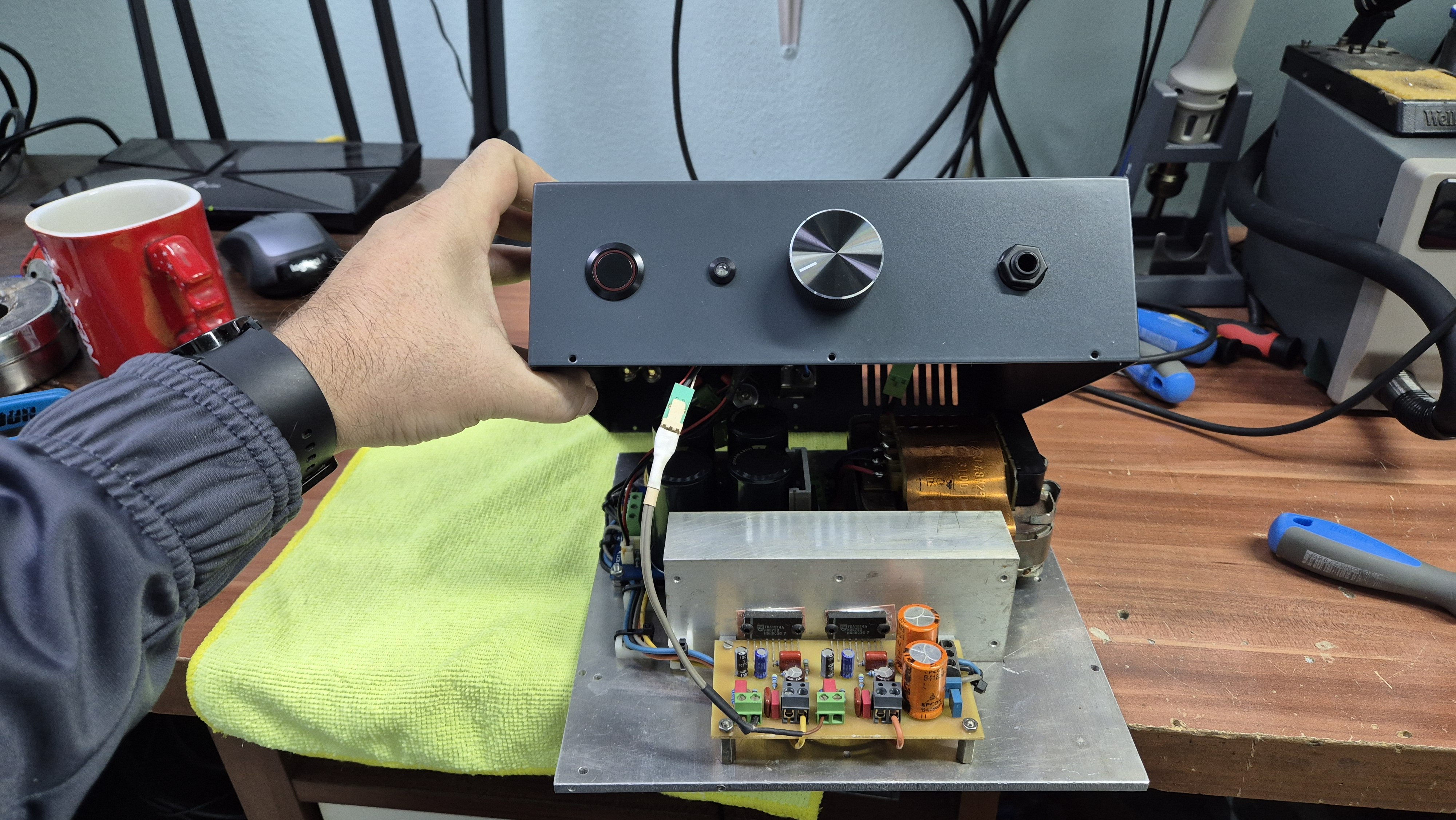

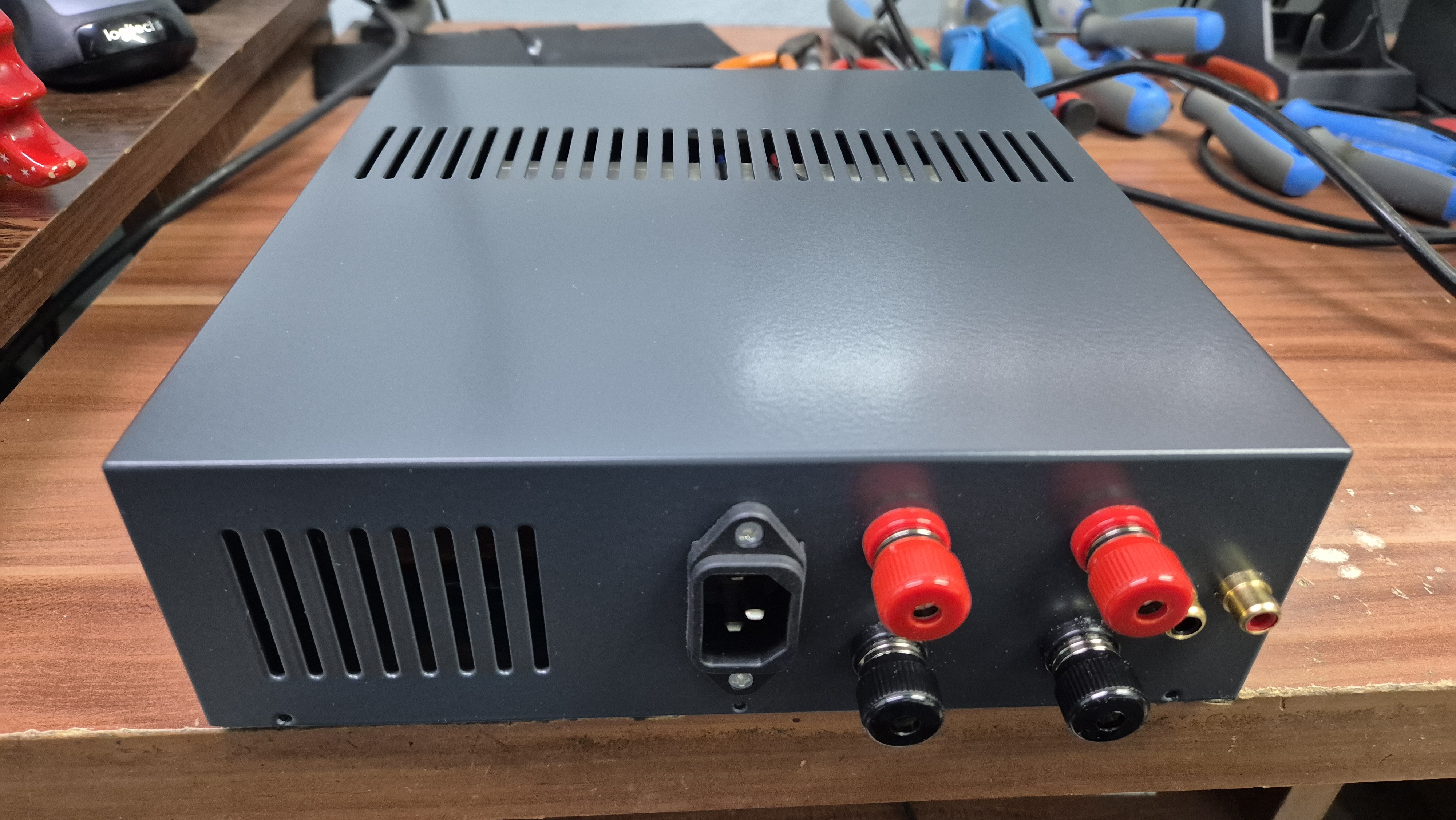

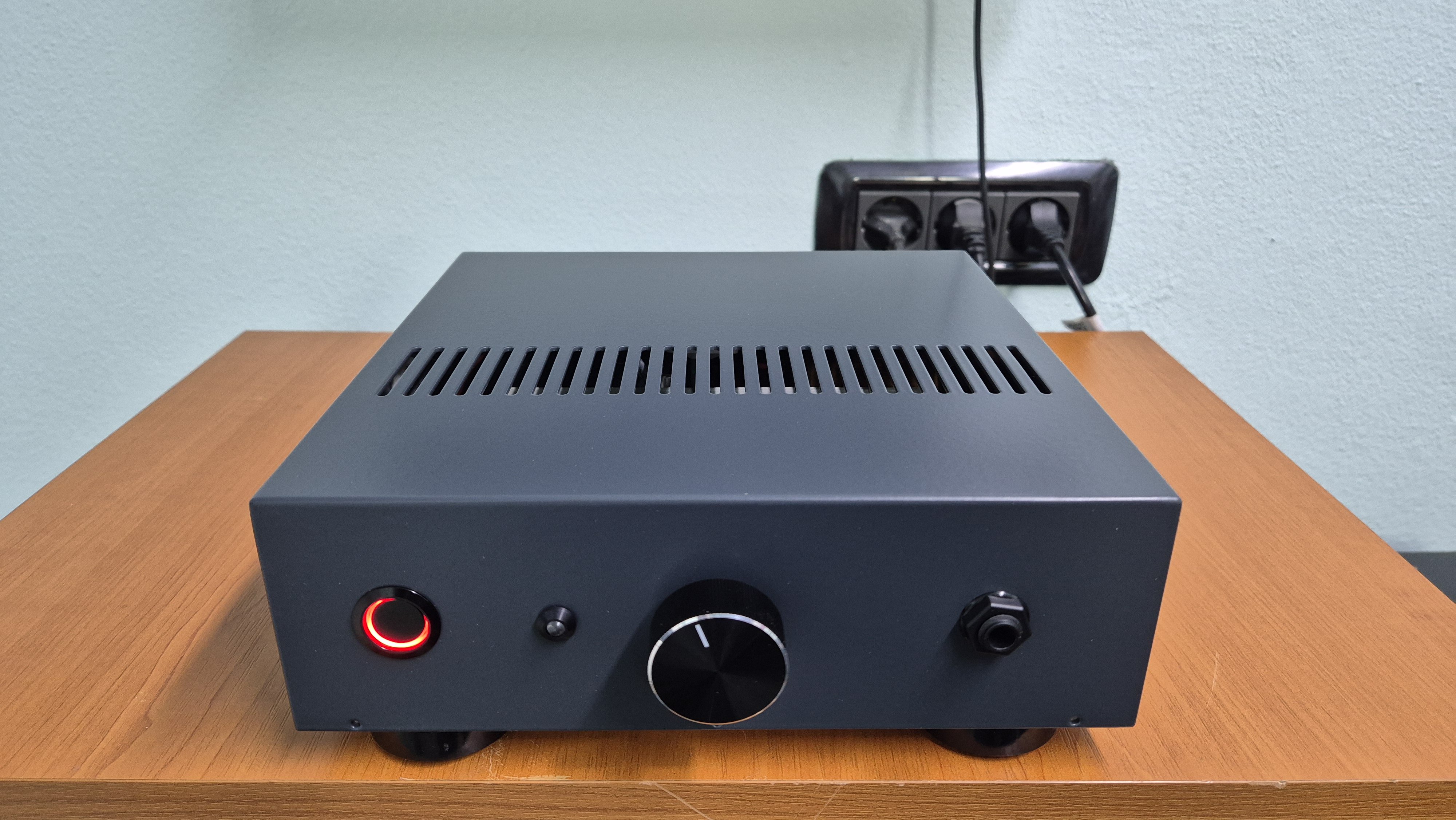

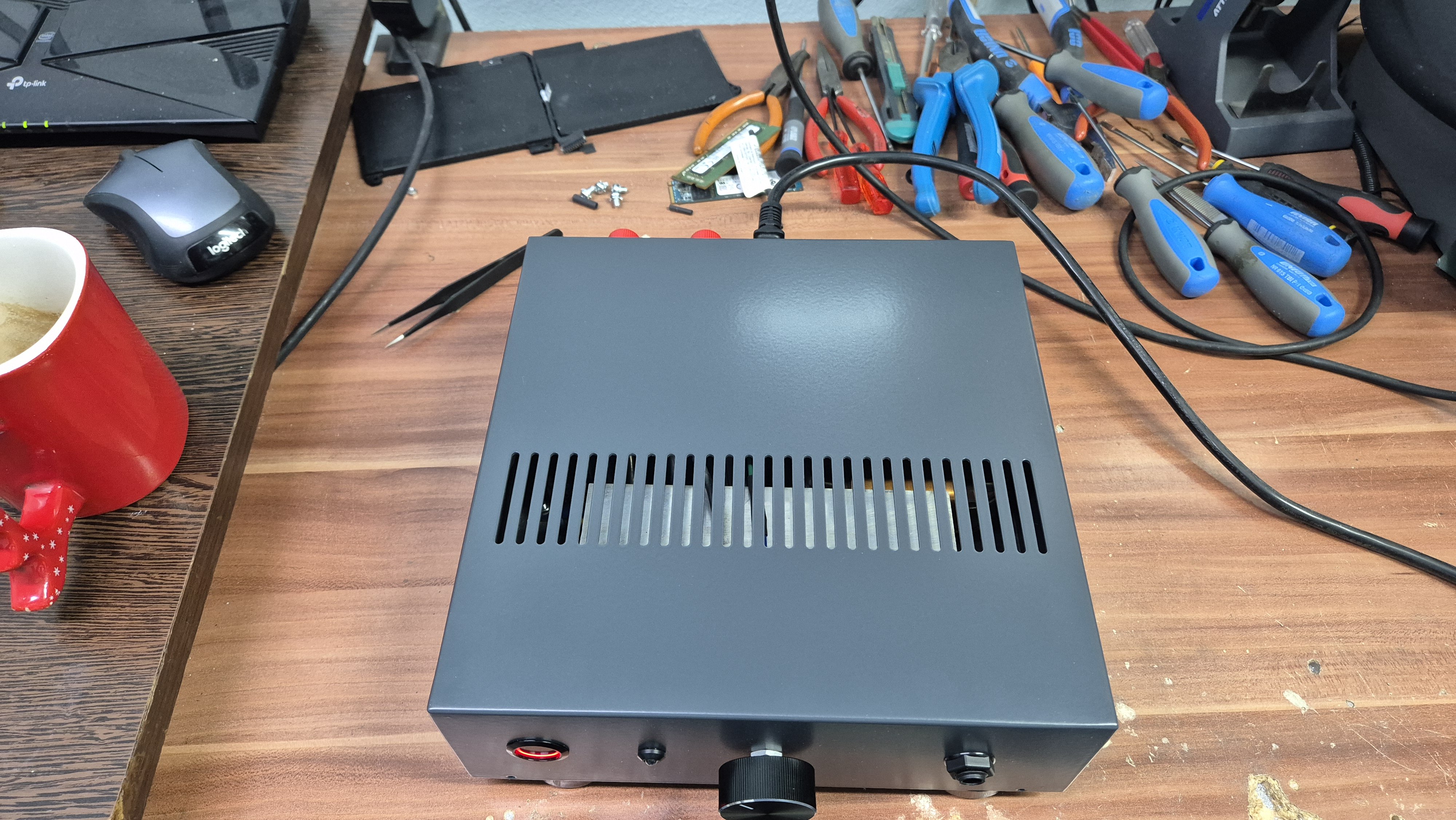

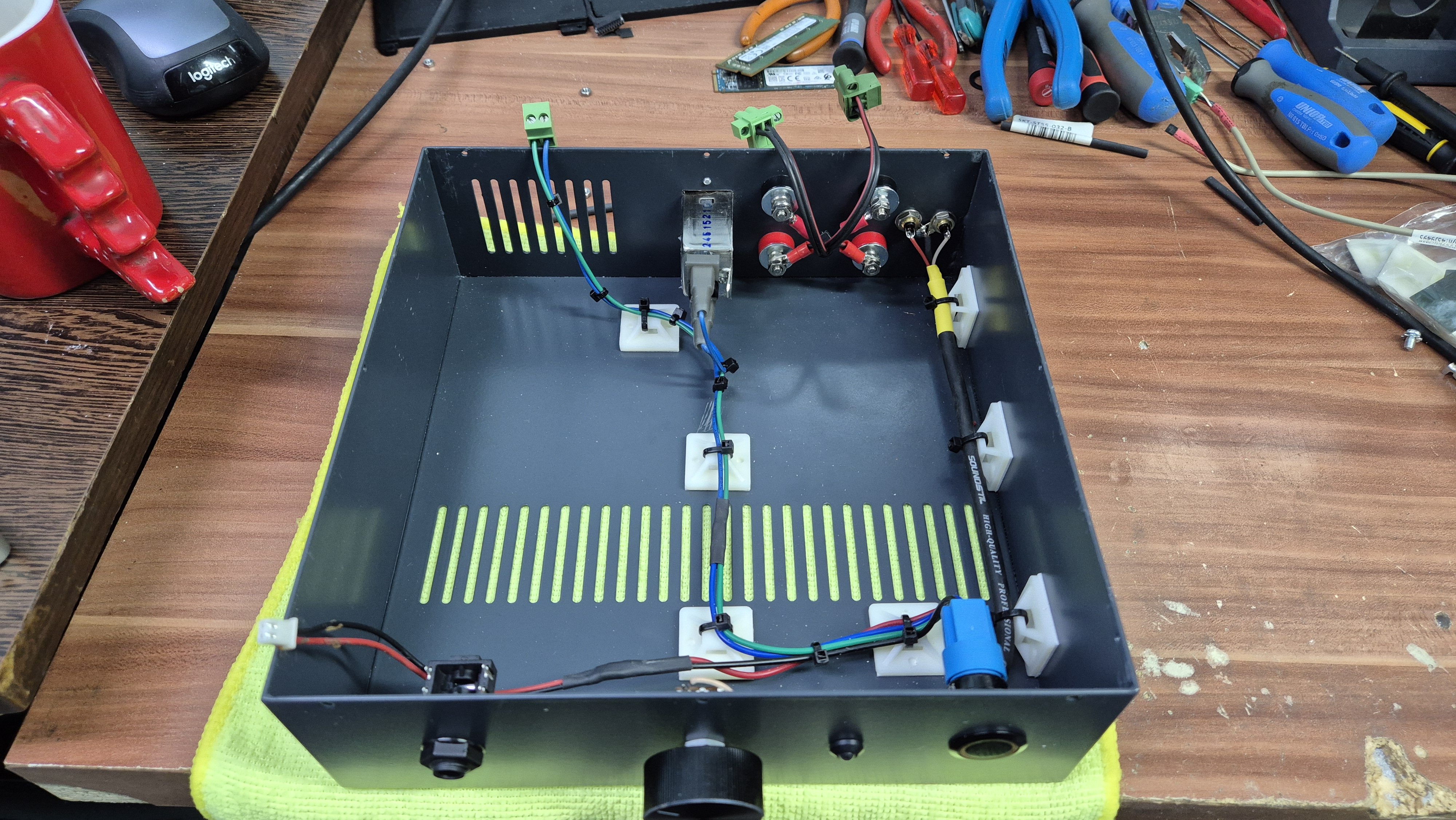

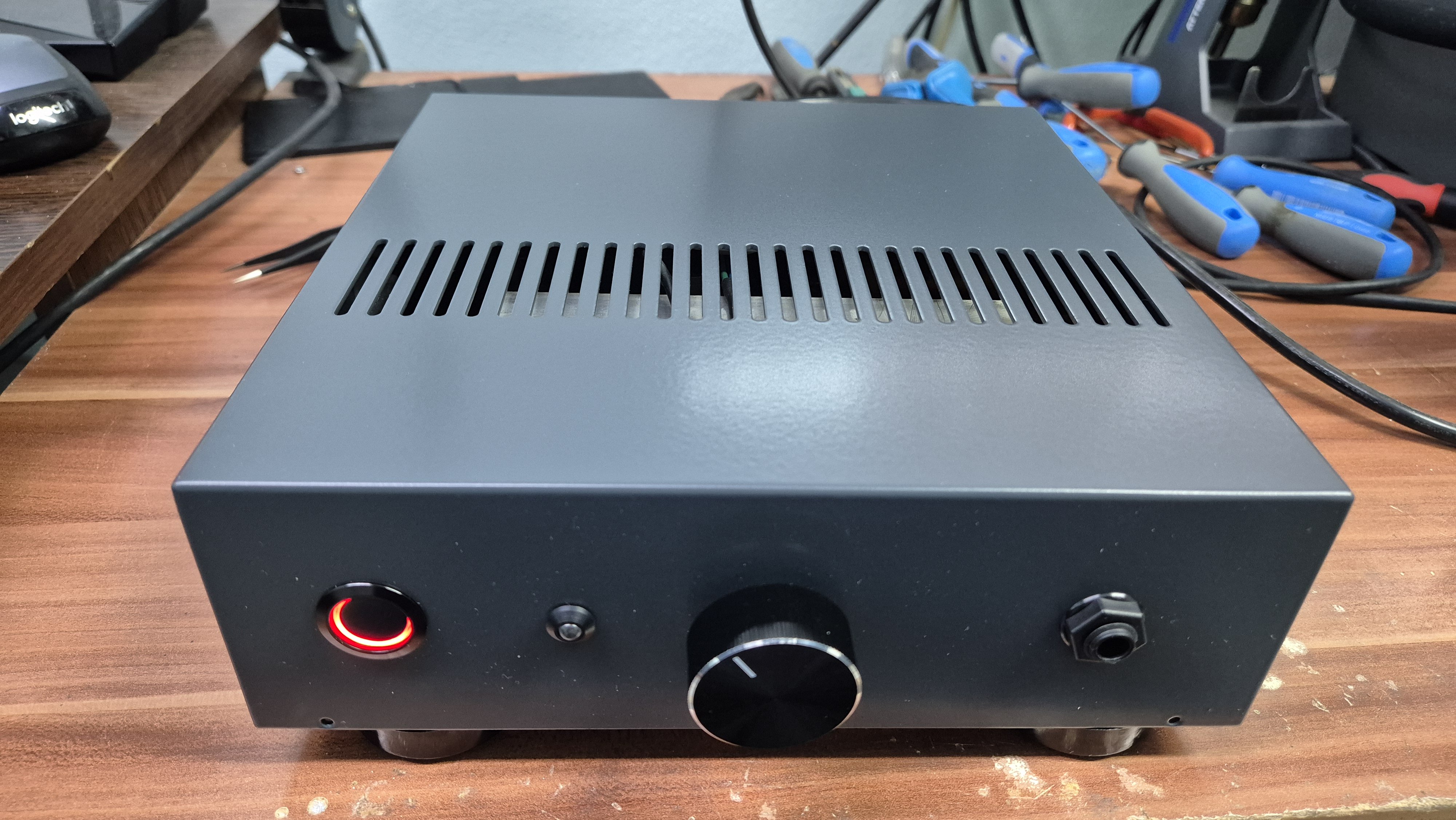

Salutare, nu am mai postat de ceva vreme, am fost ocupat cu alte activitati si prioritati in timpul verii si in toamna dar, iata ca, o data cu venirea iernii, am timp si pentru hobby. Asadar, am finalizat amplificatorul prezentat aici si pe grupurile de profil. La inceputul lui decembrie am primit carcasa realizata de Audiocris Amplifiers dupa schema proiectata de mine si zilele astea am avut si timpul necesar pentru montajul final, a iesit ce vedeti in poze si sper sa va placa, am avut ceva de lucru.
Amplificatorul suna foarte bine, ascult zilnic la el, in atelier, de cand e functional si ma declar multumit de rezultate.
Va doresc tuturor sarbatori fericite si un An Nou plin de realizari pe toate planurile 👍

La puterea declarata, radiatorul ar trebui sa fie mult mai mare, eventual cu ventilator.
hixpp02
Mesaje: 105
A apreciat de: 35 ori
#34
Tabla groasă de aluminiu pe care sunt prinse toate are rolul de radiator….
addybiru (Dum Dec 28, 2025 9:15 am)
#35
hixpp02 scrie: Dum Dec 28, 2025 9:14 am Tabla groasă de aluminiu pe care sunt prinse toate are rolul de radiator….
Exact asta am vrut sa scriu, tabla de 5mm grosime si 23/23mm; pasta termoconductoare intre placa si radiator, totul ok si la putere maxima. Ascult la acest amplificator din ianuarie si nu am avut probleme cu disiparea termica.

Frumoasa realizare, ascultari placute!
Cristi are masina buna la aplicat vopseaua electrostatic.

Mircea scrie: Lun Dec 29, 2025 1:47 am Frumoasa realizare, ascultari placute!
Multumesc, cu siguranta vor fi :) Toate carcasele pe care le-am facut la Cristi arata profi, din cate stiu apeleaza la o vopsitorie iar vopseaua este aplicata in camp electrostatic. Ne poate lamuri chiar @audiocris , e pe forum de ceva timp.
