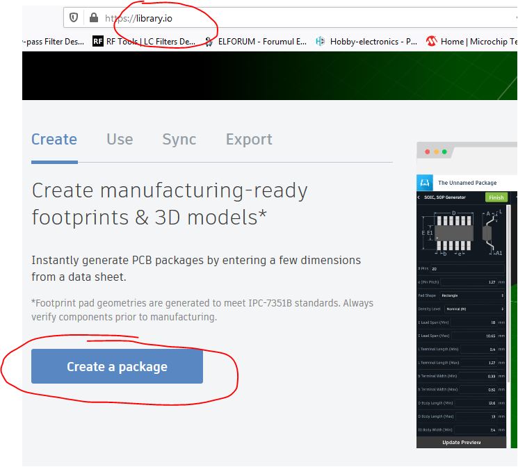

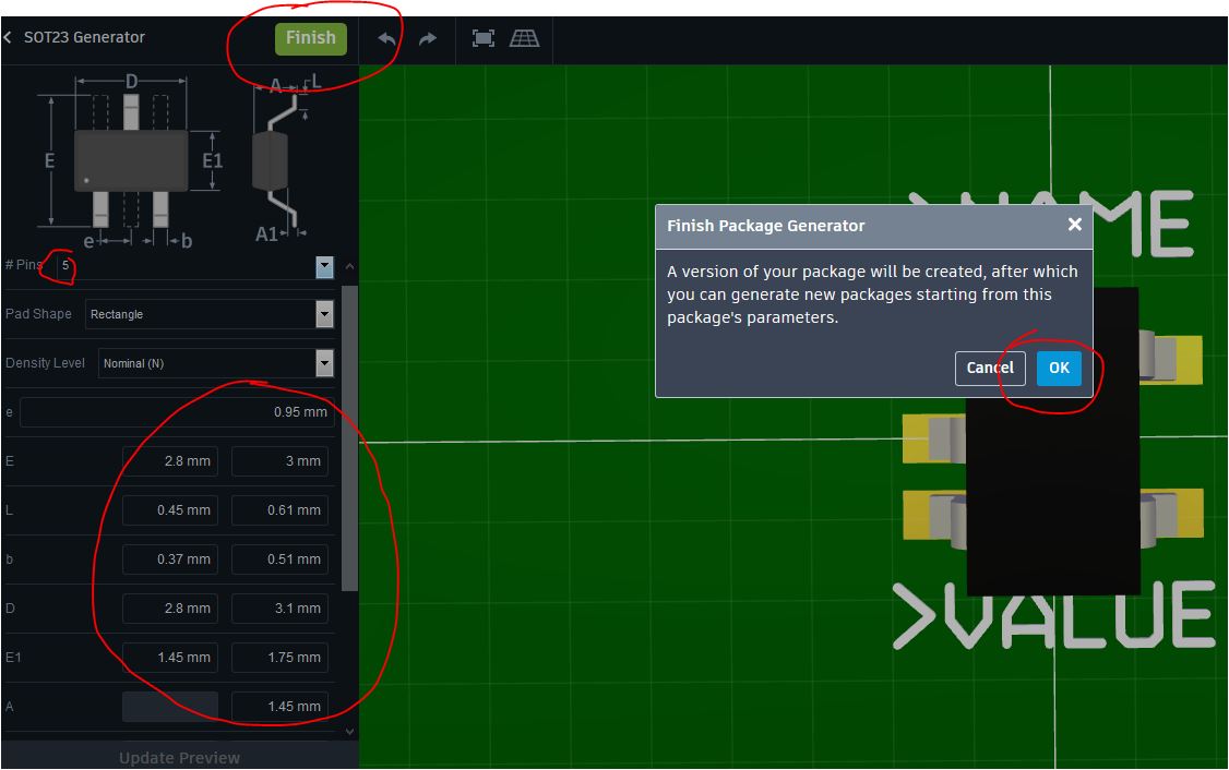

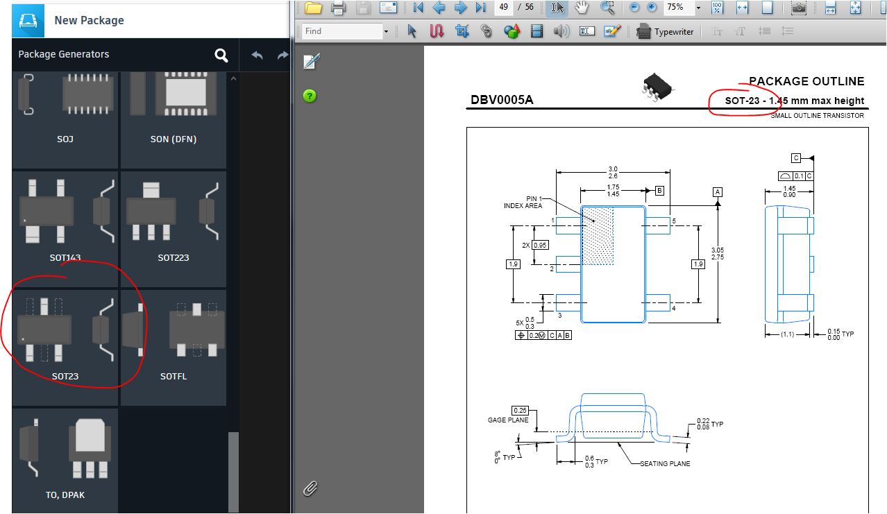

1. Te duci la pagina https://library.io - in prealabil te inregistrezi. Eu aveam deja cont la Autodesk, fiind beneficiarul unei versiuni free (dar completa) de Autocad, caci sunt inregistrat cu o adresa de universitate. Avantaj celui care a fost si la scoala :lol: . Nu trimit multe emailuri.
2. Langa tine trebuie sa ai foaia de catalog a componentei de vrei sa o creezi. Contrar a ce am crede, un SOT-23-5 nu e la fel de lung si lat la toti fabricantii.
3. In zonele incercuite introduci (numar de pini, dimensiuni, etc) apoi FINISH. Simplu, nu?! Iti ia 15 secunde, pe bune!
NB: in josul paginii e un buton (care devine verde) ca sa faci update-ul capsulei odata informatia introdusa.

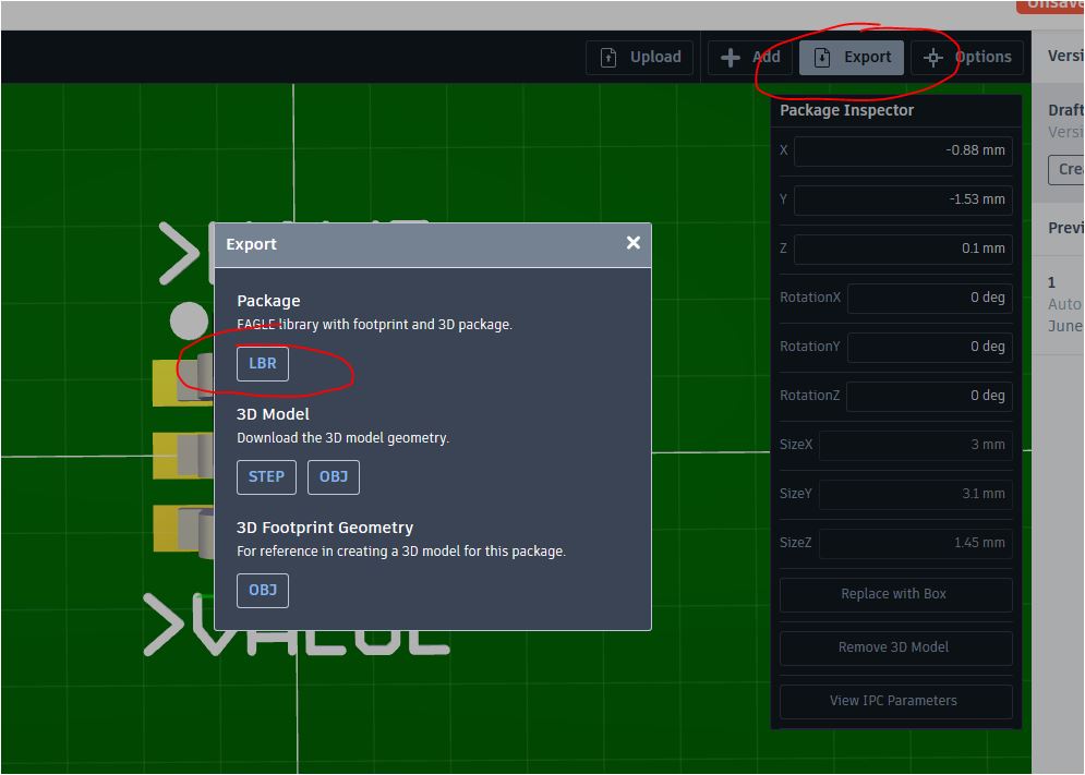

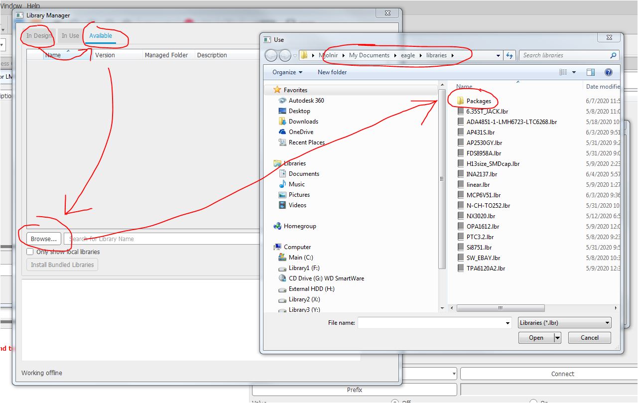

4. Nu ai decat sa salvezi biblioteca - EXPORT si apoi alegi LBR. Mai sunt si alte formate (3D) dar nu le discut aici.

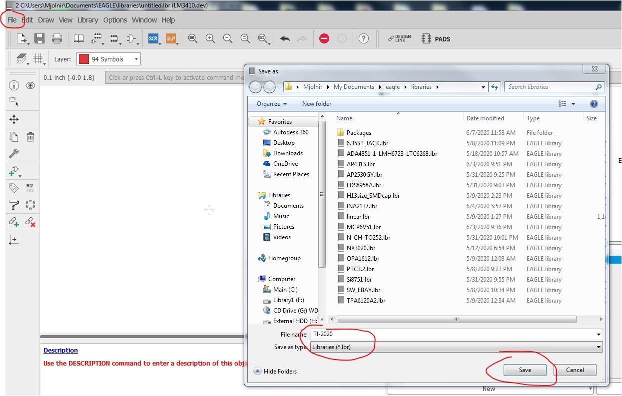

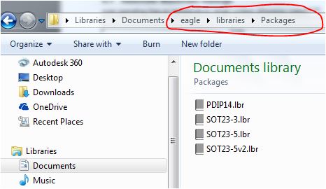

5. Salvezi noua biblioteca undeva bine stiut. Va contine numai capsula, deci e bine sa o tii aparte, ca sa o poti refolosi si la alte componente.

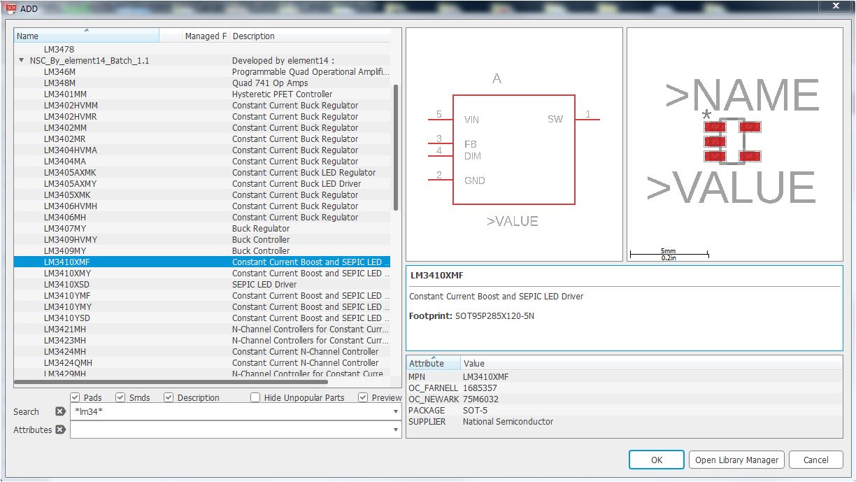

6. Intrebare: de ce creez o componenta care poate exista deja in baza de componente? Aici vreau sa creez un LM3410XMF. Pai sa zicem ca simbolul componentei (adica ala de apare in schema) nu-mi place cum e deja facut, caci schema va arata ca si cum te scarpini cu mana dreapta la urechea stanga.

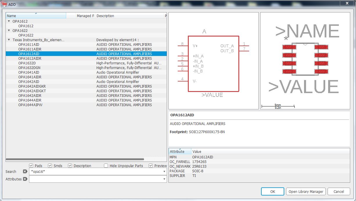

Si un opamp desenat complet aiurea:

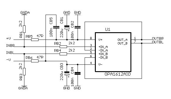

Si o schema desenata acum ceva ani de mine - arata ca naiba:

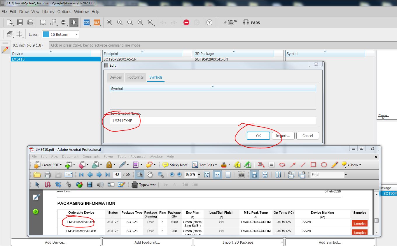

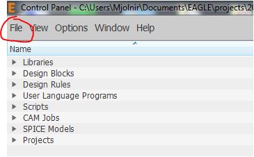

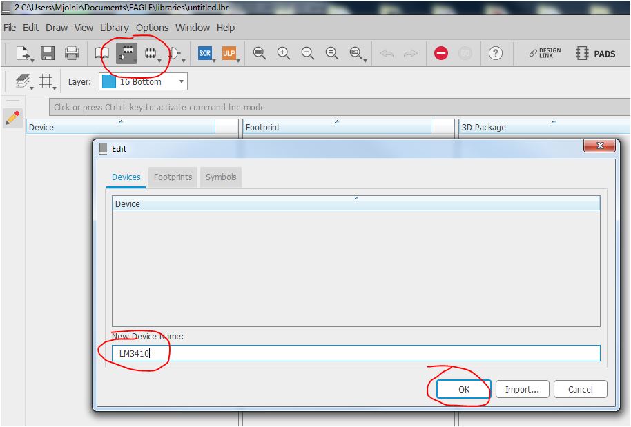

7. Apoi deschizi Eagle (capturile mele sunt din versiunea 9.5.0 - am instalat-o caci genereaza gerberele mai simplu). FILE, NEW LIBRARY.
Click pe DEVICE, introduci numele dorit LM3410XMF, OK.

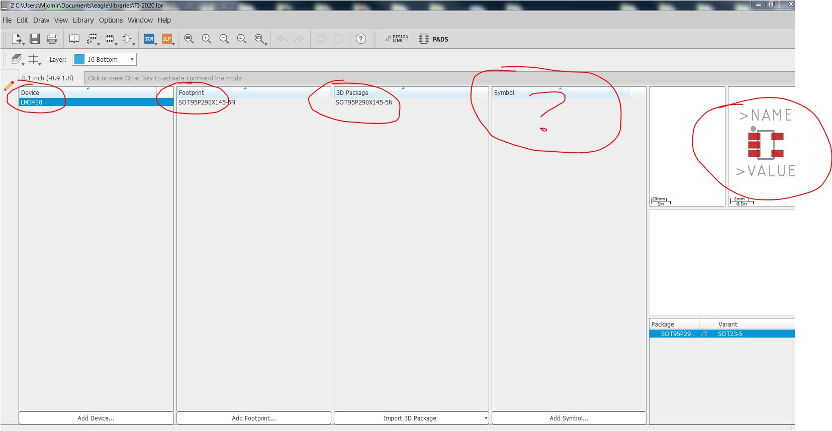

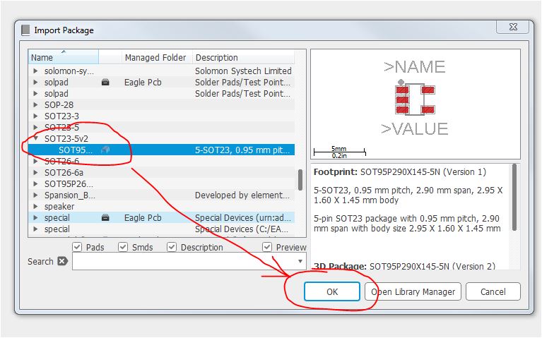

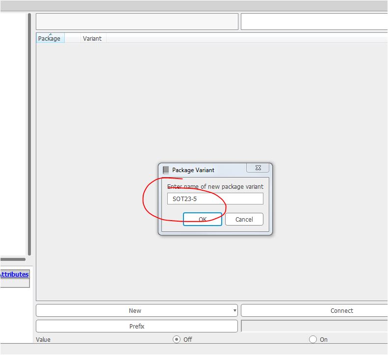

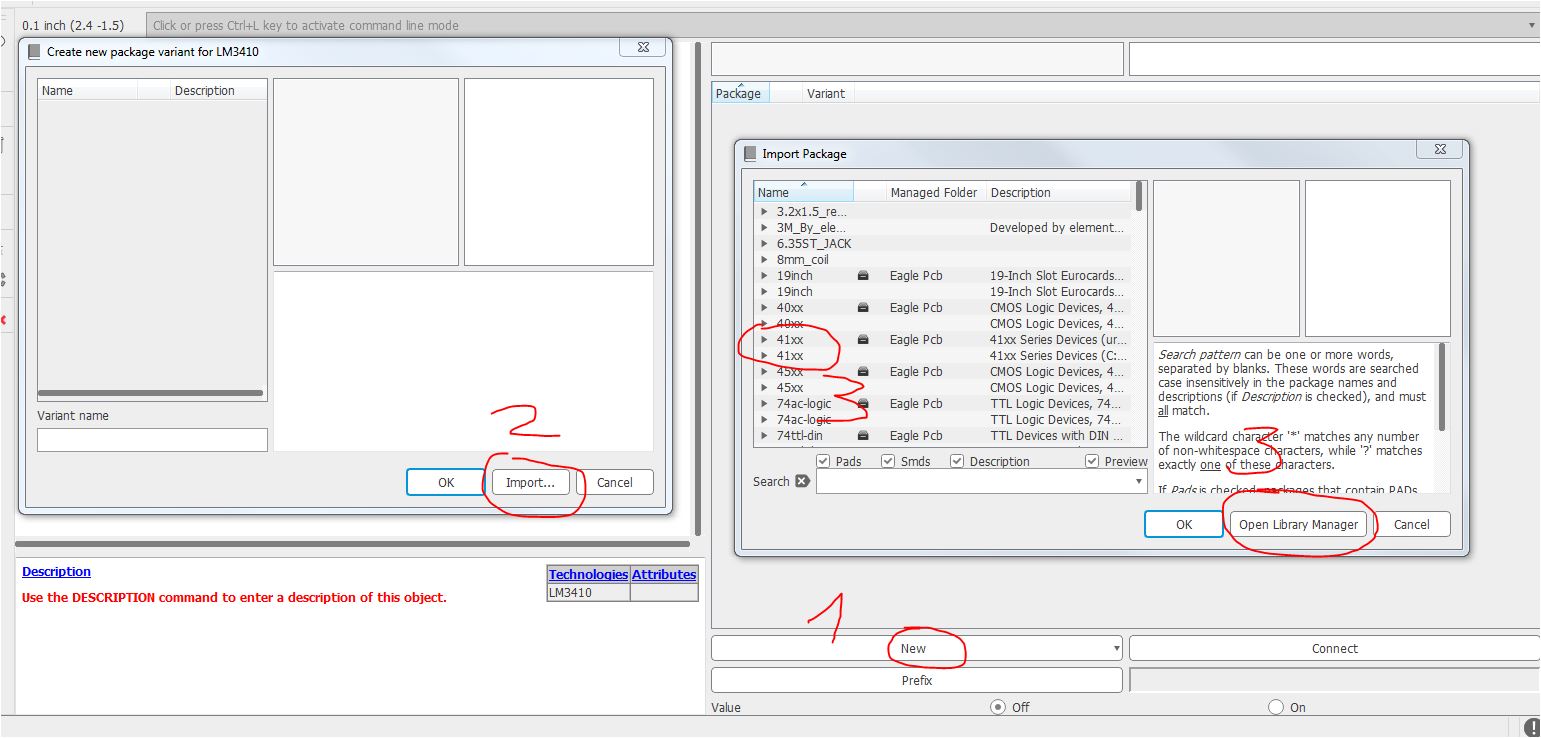

Iti apare pagina unde vei pune impreuna simbolul cu capsula.

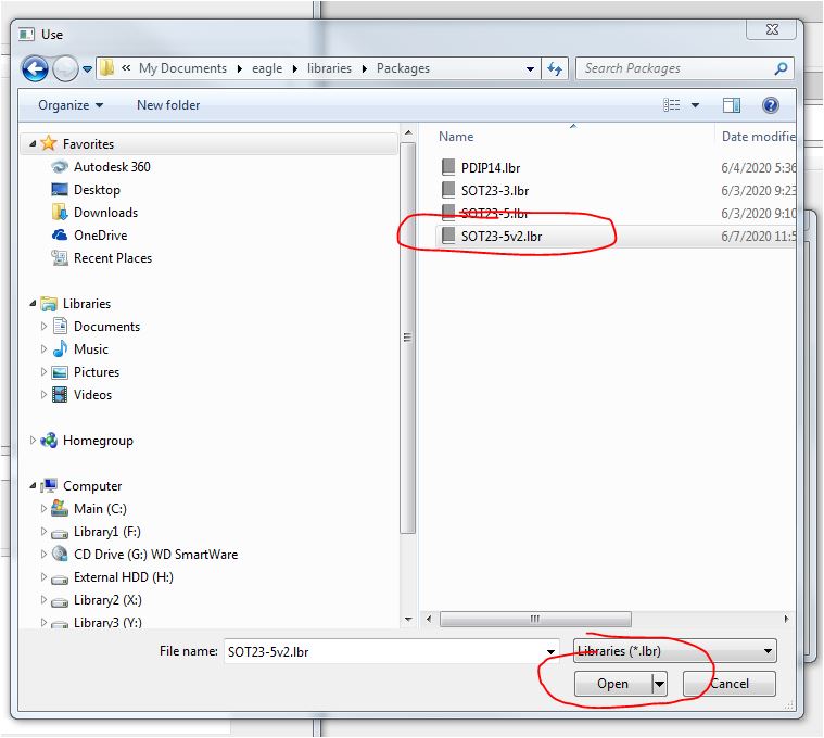

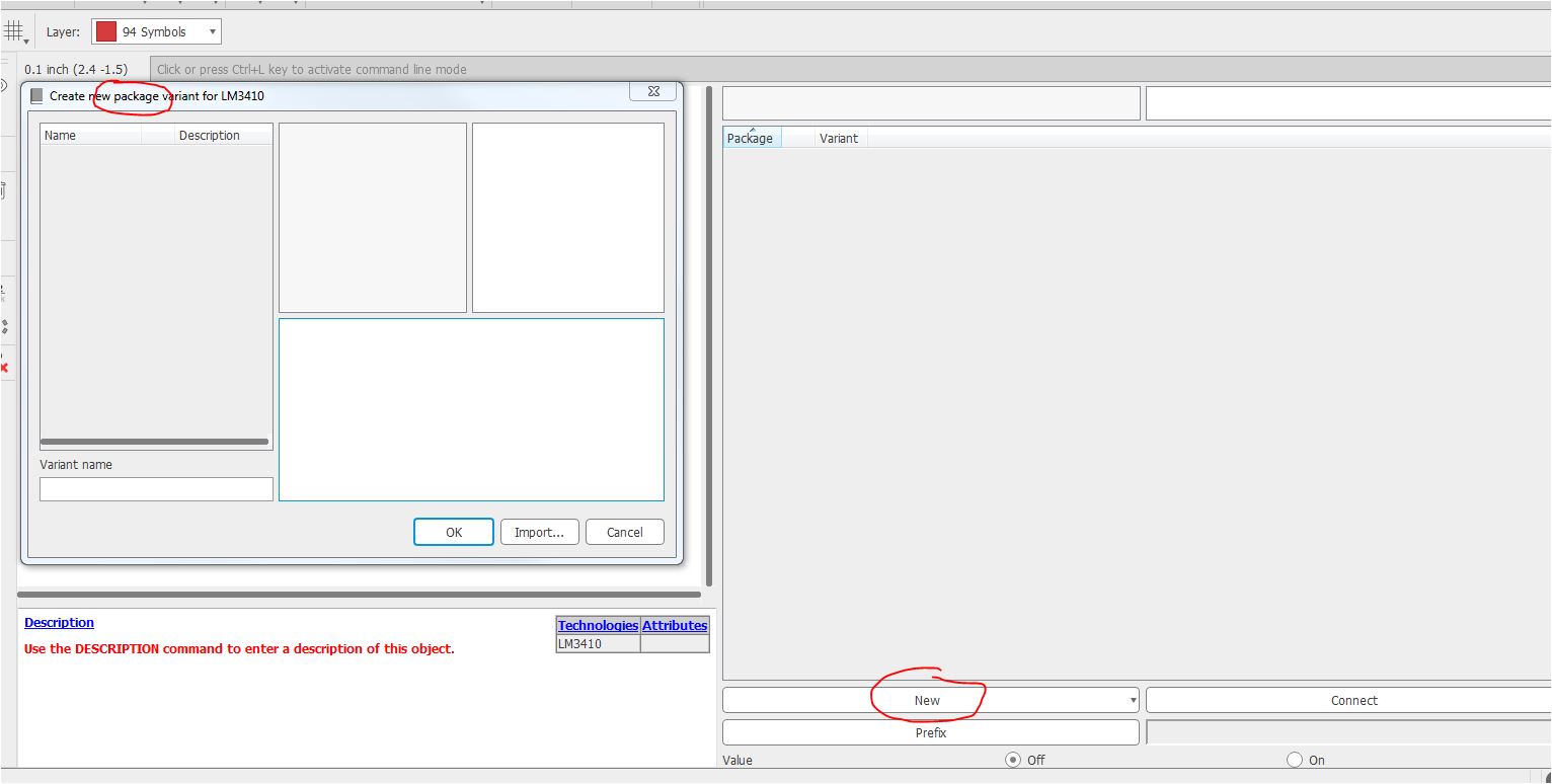

Alegi NEW (in zona Package).
Etapele 1-2-3 ca sa cauti capsula de am creat-o online.

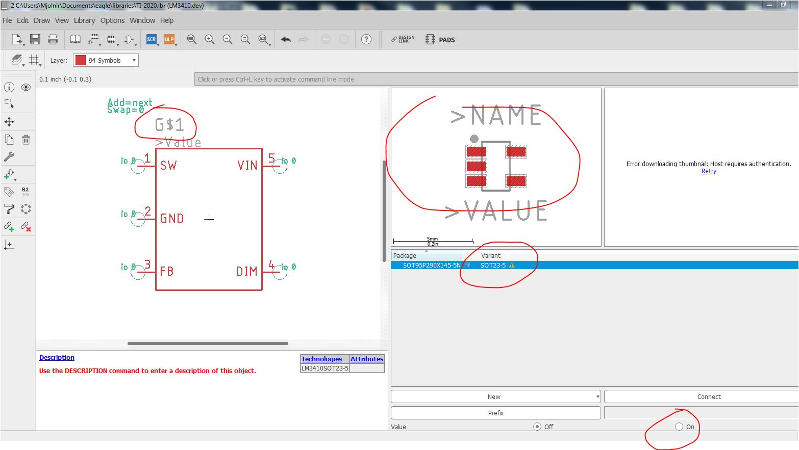

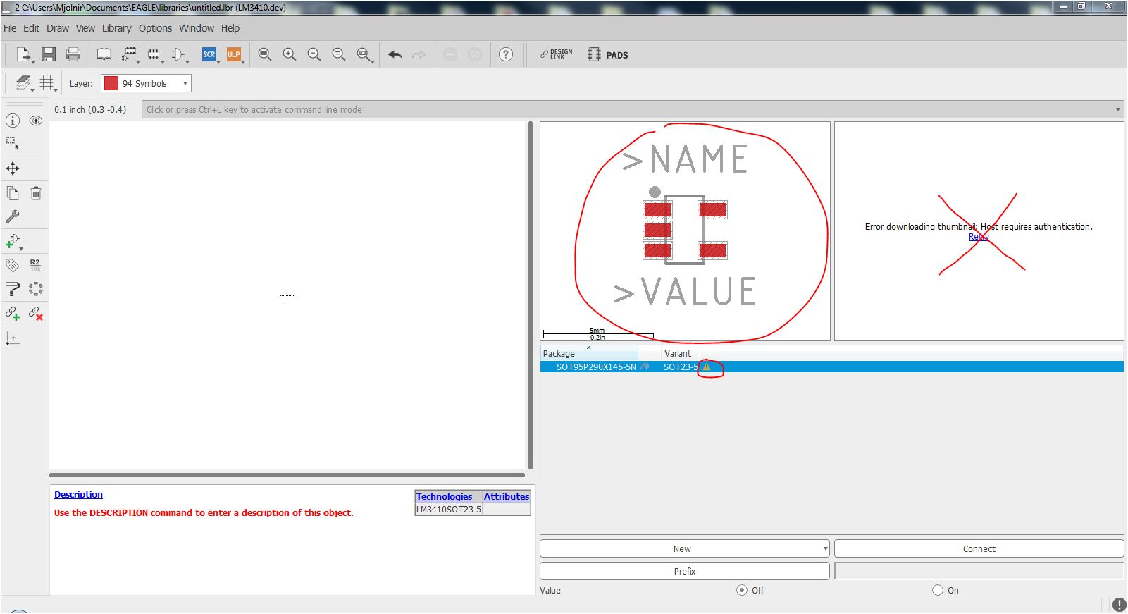

Si iata ca am atasat o capsula la noua componenta.
Vedem 2 erori:
- cea de vizualizare (am pus un X) - nu conteaza, ignorati-o.
- cea cu triunghiul galben - o reglam dupa ce creem simbolul.
FILE -> SAVE si alegem un nume pentru noua biblioteca - NU trebuie sa fie cel al componentei daca vrem sa mai adaugam si alte componente in aceeasi biblioteca.
Bun, avem o biblioteca, avem o componenta cu capsula SOT-23-5, ne lipseste simbolul.

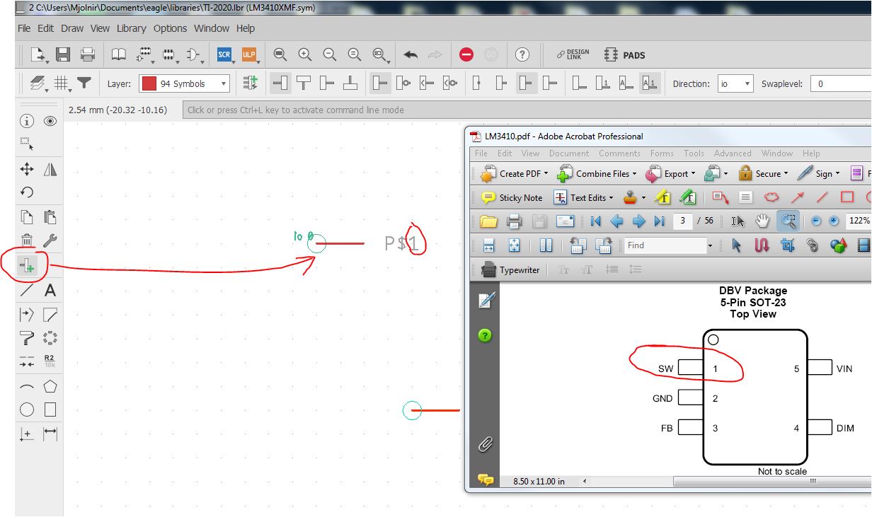

Cu click pe poarta AND (logo simbol) pornim un nou simbol. Numele trebuie sa se potriveasca cu cel din foaia de catalog, daca vrem sa avem mai multe formate (capsule).

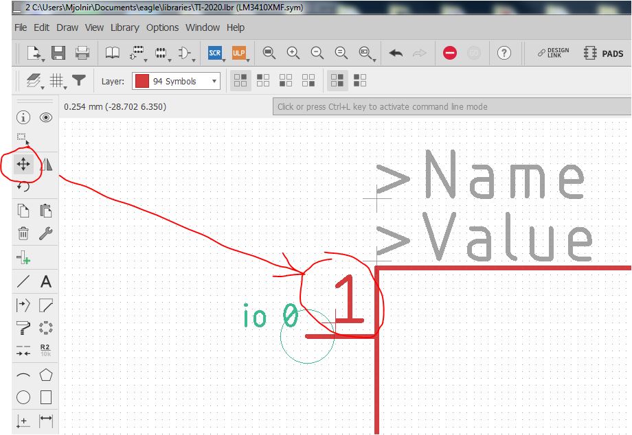

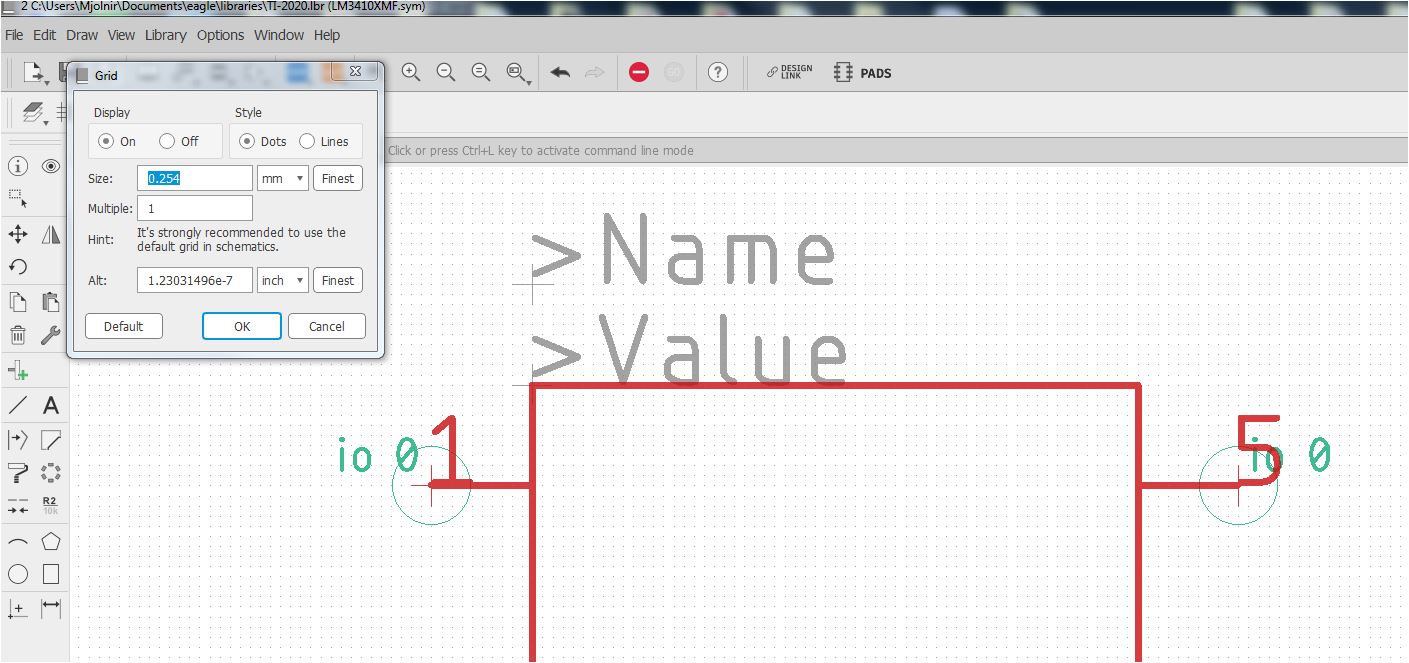

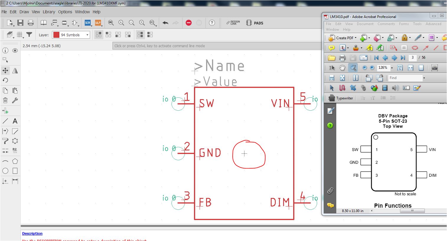

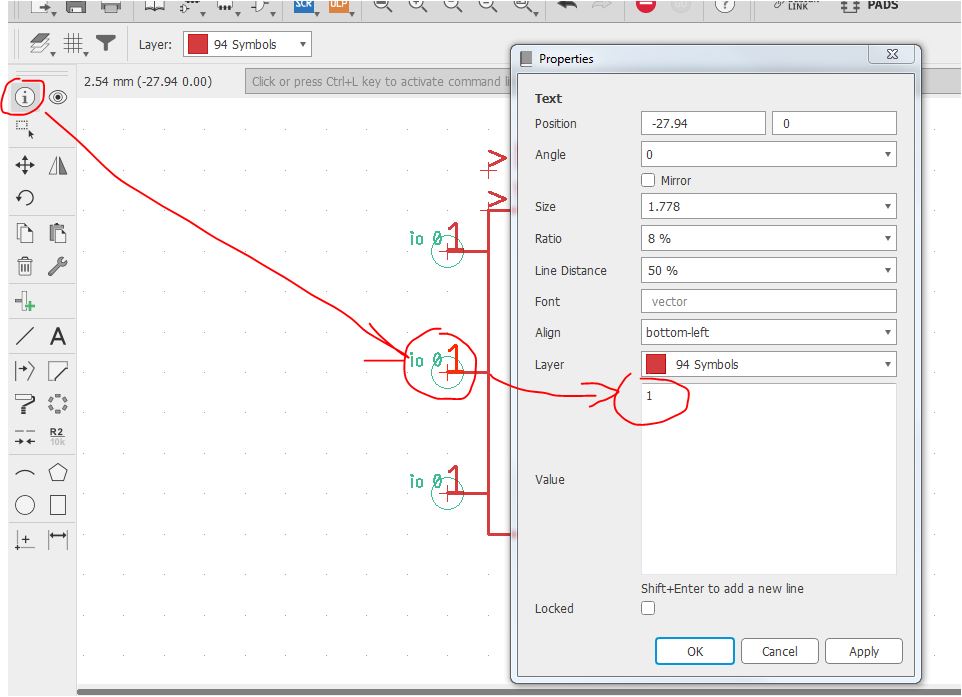

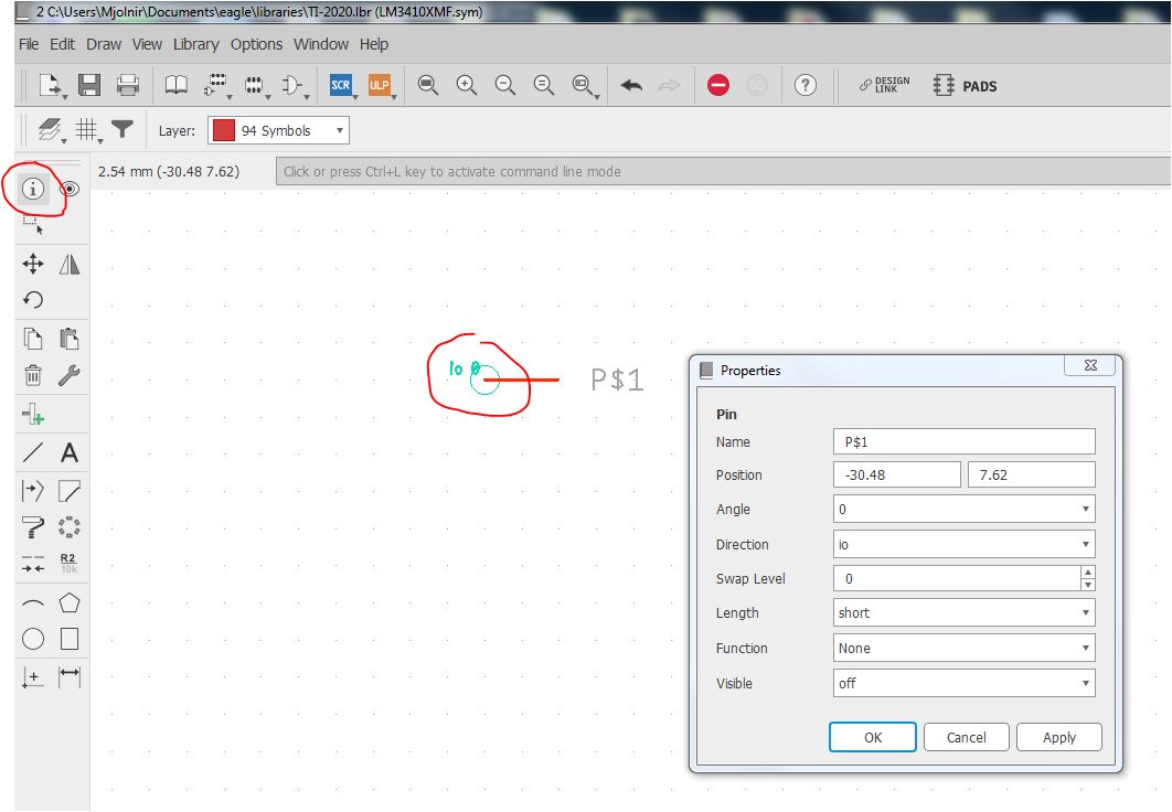

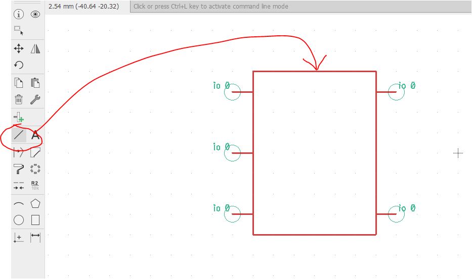

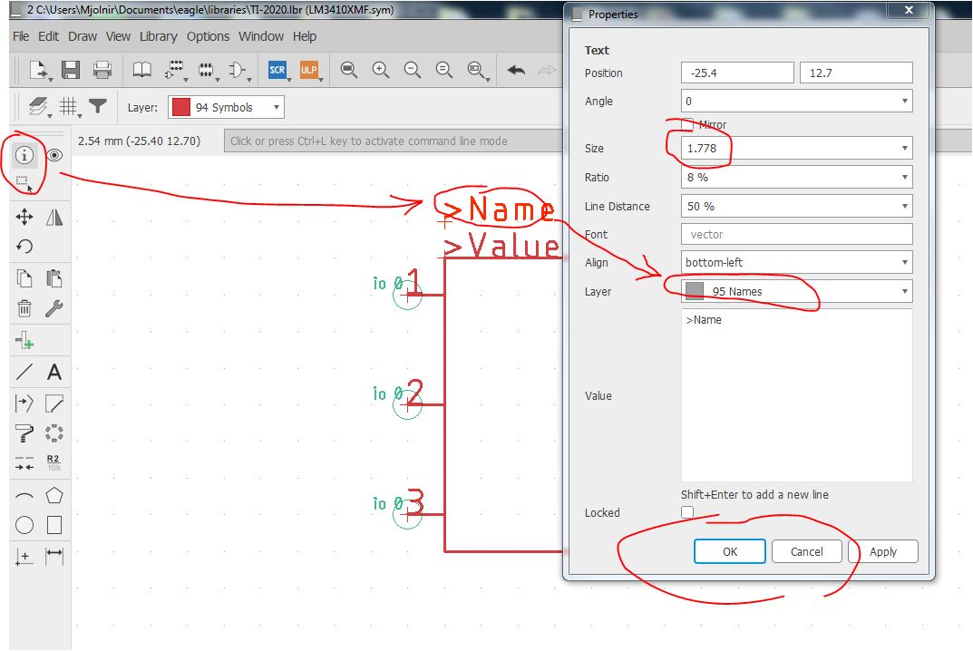

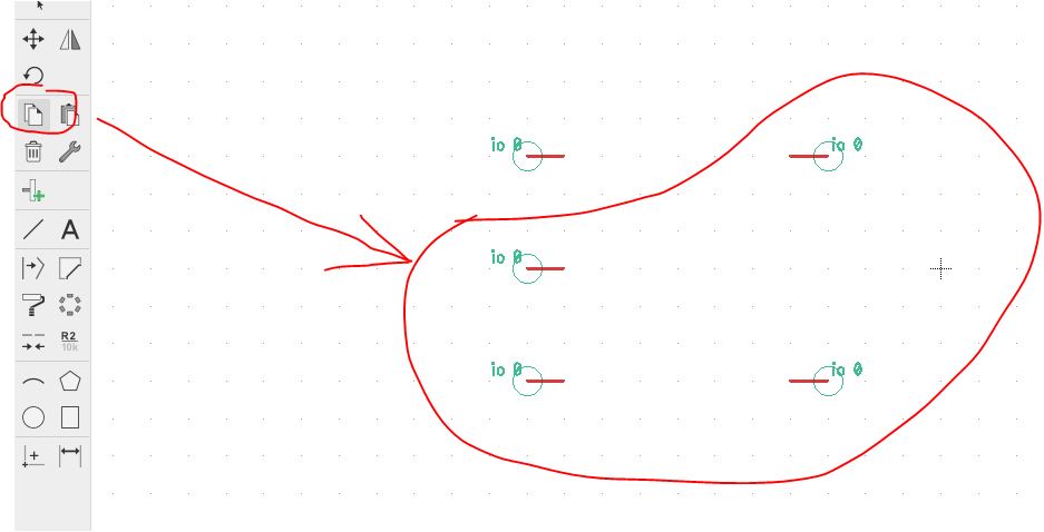

10. Suntem in editorul de simboluri. Adaugam pini si elemente grafice/text. Numerotam pinii corect si-i punem in ce ordine vrem noi, cat sa fie schema cat mai lizibila si usor de urmarit.
Butonu INFO este folositor la modificarile proprietatilor pinilor, liniilor, etc.

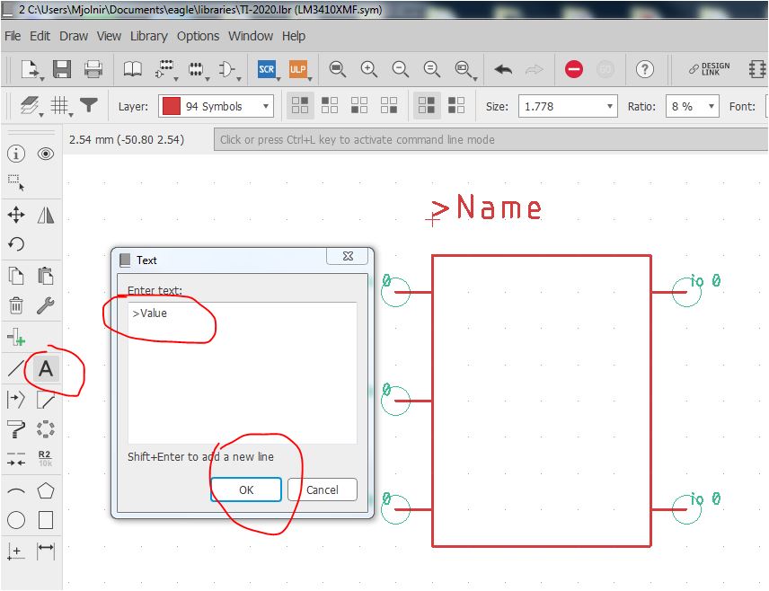

Adaugam text (de fapt atributele Nume si Valoare componenta). Important sa punem ">" care indica un atribut si sa le punem in layer-ele corespunzatoare.
ATENTIE la grid - cerculetul verde indica un punct de conexiune. Cand adaugam pinii, gridul trebuie sa fie pe 2,54mm sau 0,1 inch sau 100 mil. Daca pinii nu sunt pe grid, atunci in schema daca ai componente cu pinii pe grid diferit nu vei putea sa le conectezi.
In exemplul de mai jos, ca sa pot alinia textul si grafica (EXCLUS pinii) am modificat gridul temporar.
Ultima oară modificat Sâm Iun 13, 2020 9:25 pm de către Mircea, modificat 1 dată în total.
Continuare...
Si iata noul simbol. SAVE si click pe iconul cu capsula si poarta AND.

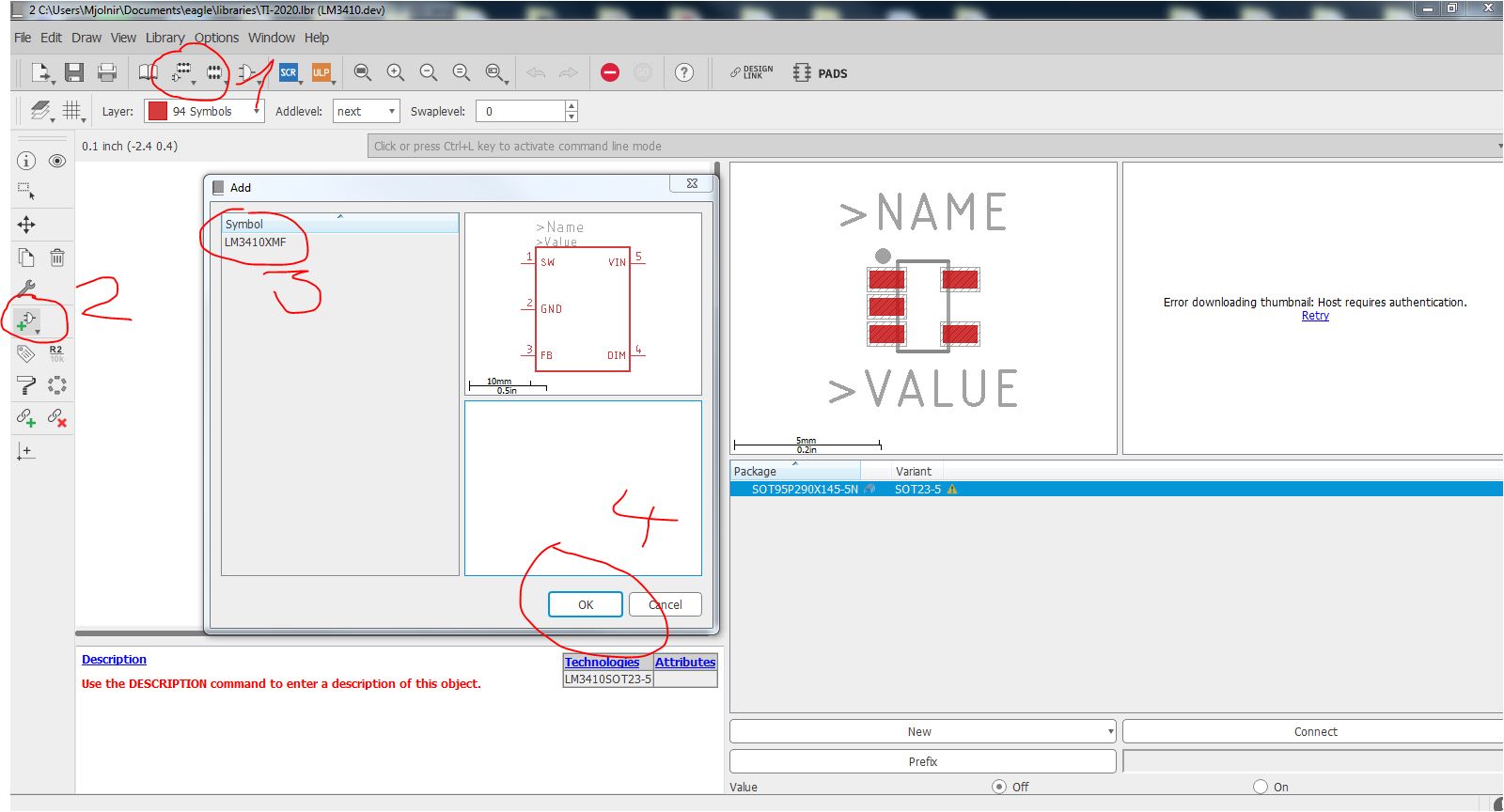

11. Acum trebuie sa conectam simbolul cu capsula.
Inseram simbolul:

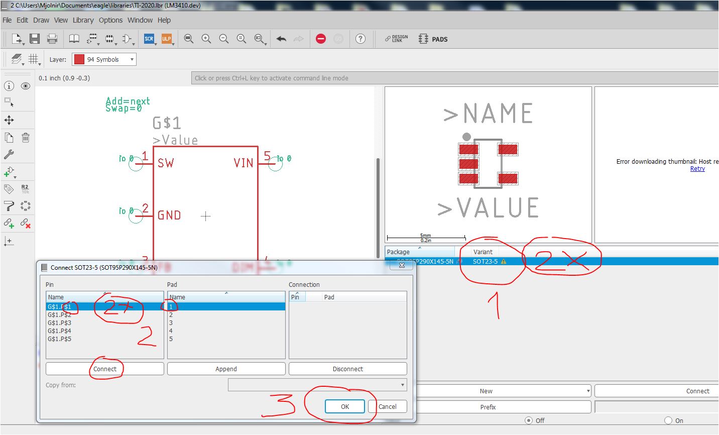

Observam iarasi triunghiul galben cu semnul exclamarii. Acum ne ocupam de eroarea asta.
De observat pasii 1-2-3.

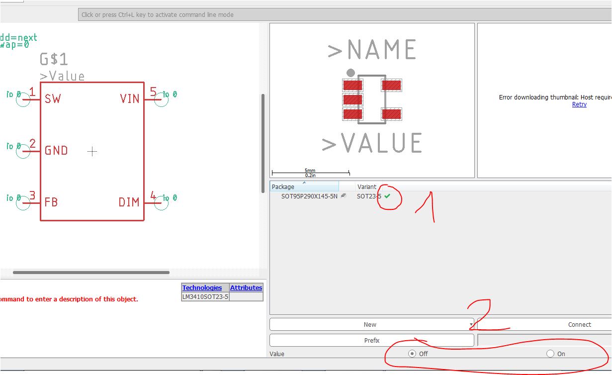

Dublu-click pe linia cu eroarea triunghiul galben cu semnul exclamarii. Se deschide un meniu CONNECT. Acum conectam pinii simbolului cu pinii capsulei.
Dublu-click in zona incercuita. In zona Connection vom vedea toti pinii transferati (nu se vede in poza pusa, ma credeti pe cuvant).
Nu mai avem eroarea, avem un V verde. Toti pinii sunt conectati asta vrea sa zica.
Important: Zona identificata cu 2 - daca nu vrem ca valoarea componentei sa fie introdusa de utilizator alegem OFF, daca vrem sa fie modificabila (ca la o rezistenta de exemplu) alegem ON. Daca alegem ON, atunci in schema componenta nu va afisa LM3410XMF, ci va fii ceea ce vrei tu sa pui - absolut orice text.
La ce ne foloseste ON? Daca ai o capsula care se potriveste mai multor componente (sa zicem LM358, TL072, NE5532) atunci nu creezi mai multe componente.

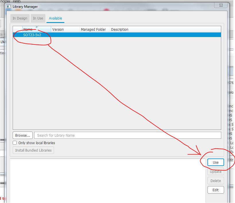

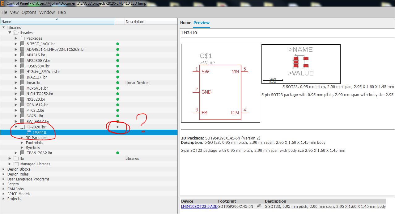

12. Avem o noua biblioteca si o noua componenta. O vedem in Eagle, insa bulina de langa biblioteca e gri (adica nu e IN USE), e musai sa faci click pe ea ca sa o poti folosi.
