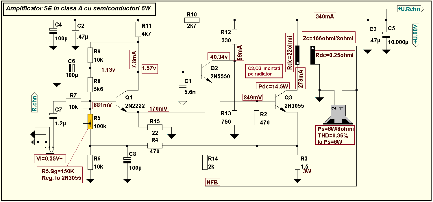

Din schema de mai sus lipseste o rezistenta , iar BU205 merge ca disipatie termica continua ( in regim de comutatie e alta socoteala ) mai prost decat un BD139 de fabricatie RSR / IPRS . Daca nu crezi , te invit sa testezi ...

hpavictor scrie: Mar Ian 27, 2026 2:48 am Din schema de mai sus lipseste o rezistenta...
Si care e aia? Una intre baza finalului si masa, sau unde?

carageae scrie: Mar Ian 27, 2026 3:48 am
Aia e intre masa si baza finalului sau intre baza si emitorul finalului ...
