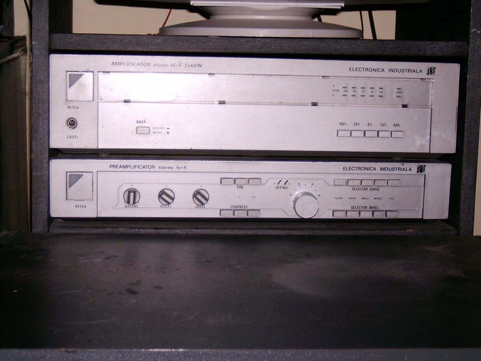

Un amplificator de putere și un preamplificator ,produse de IEI pe care nu le-am văzut niciodată,probabil că au fost produse după loviluție în număr restrâns .

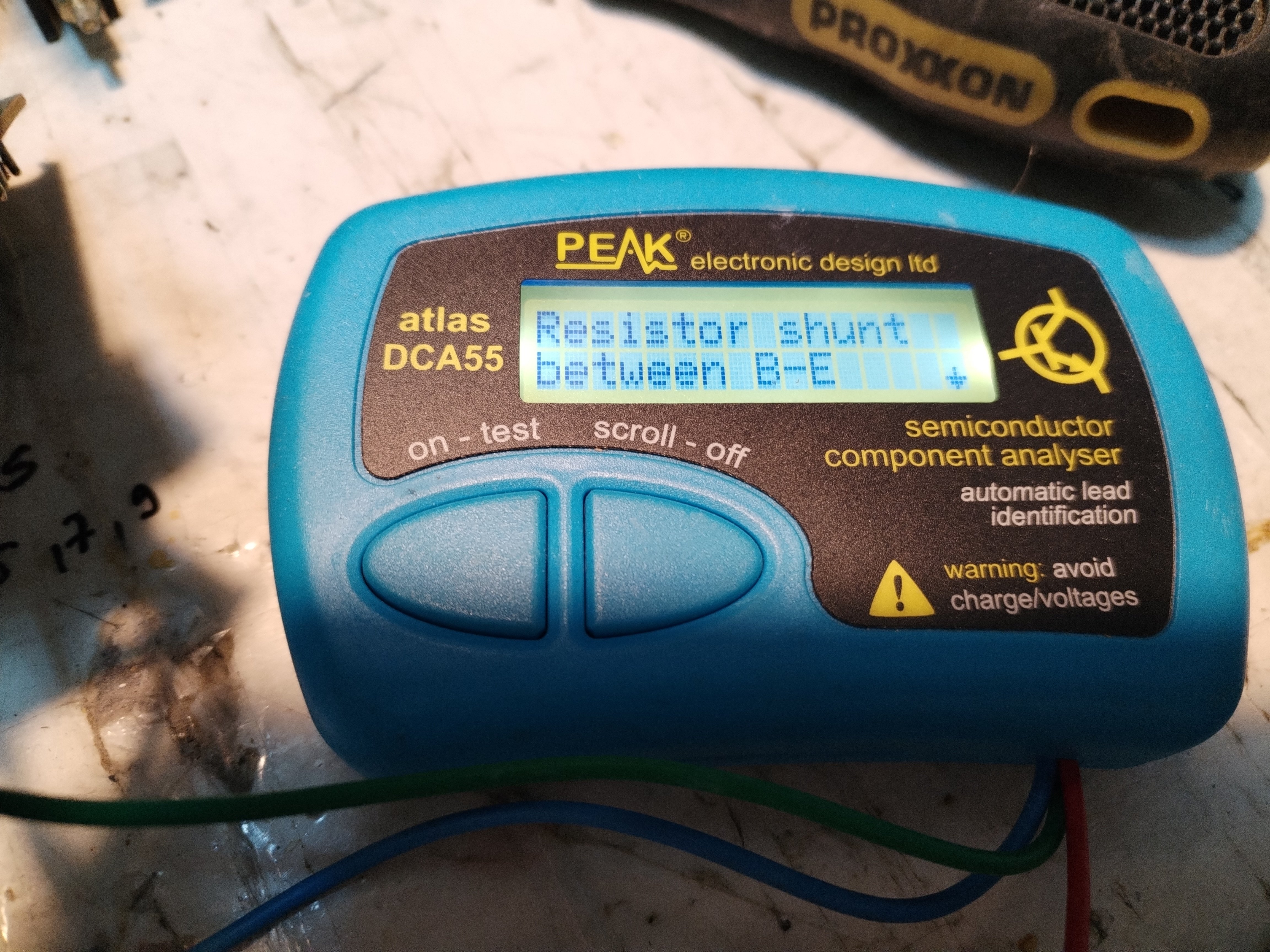

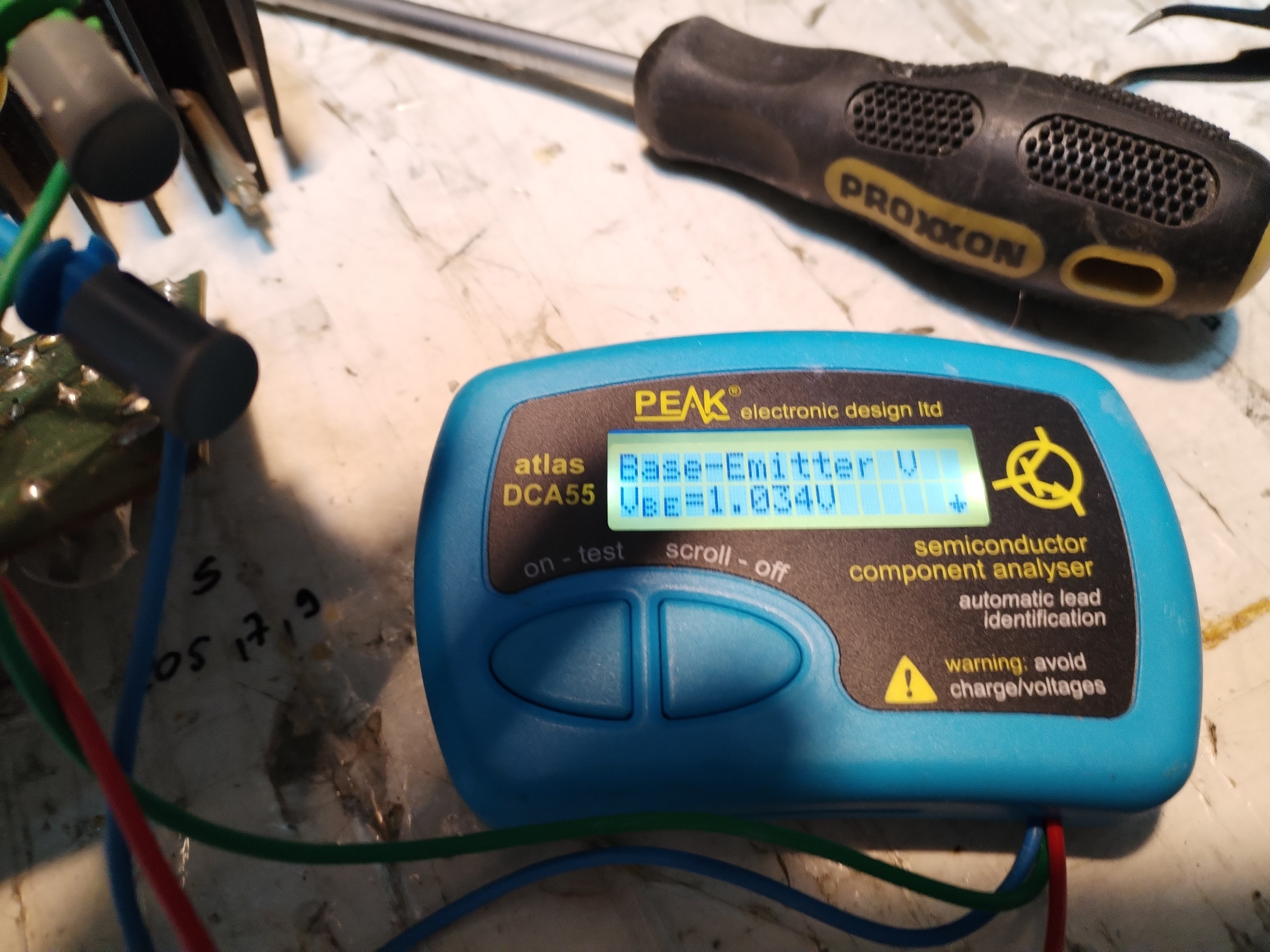

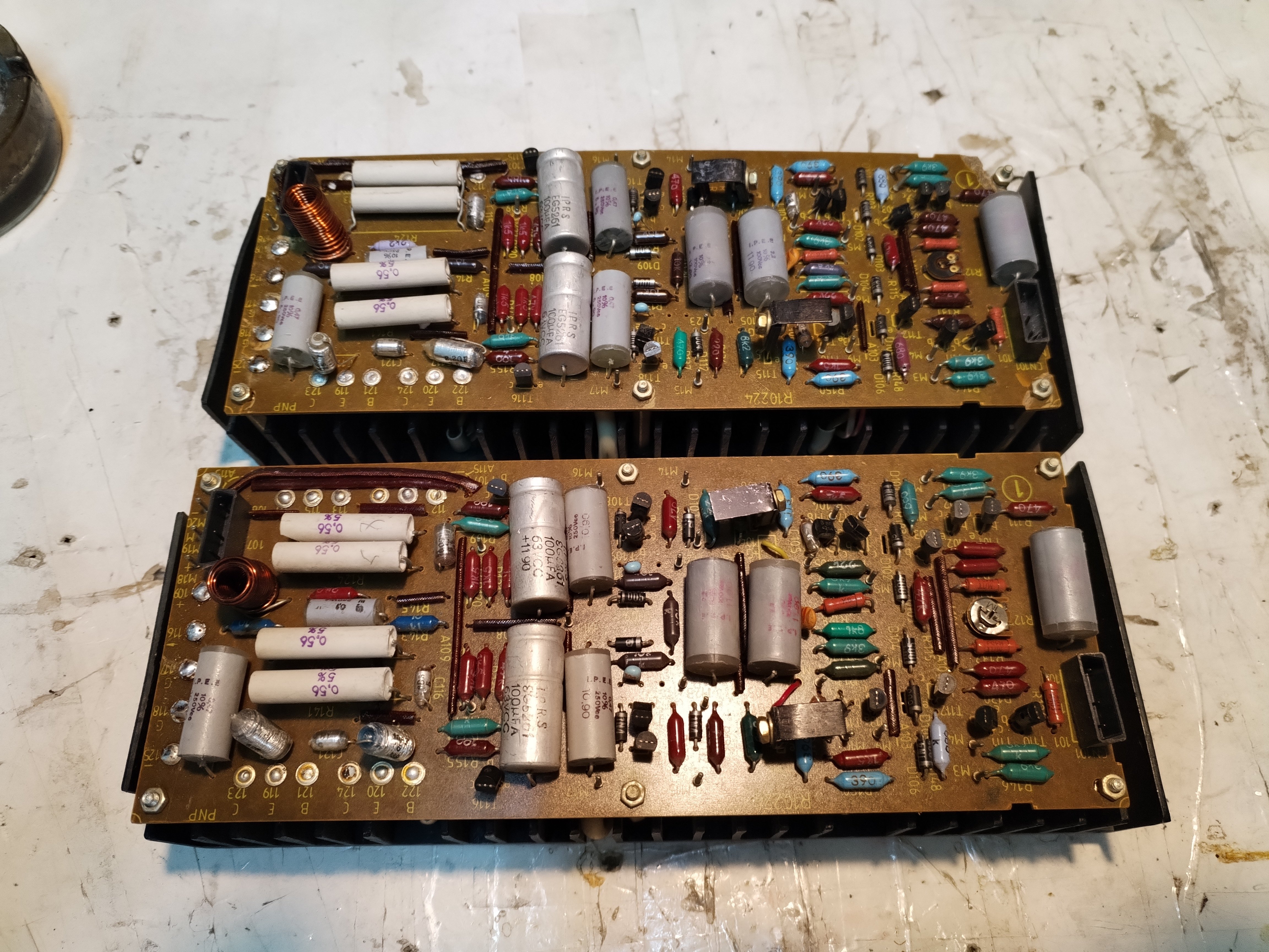

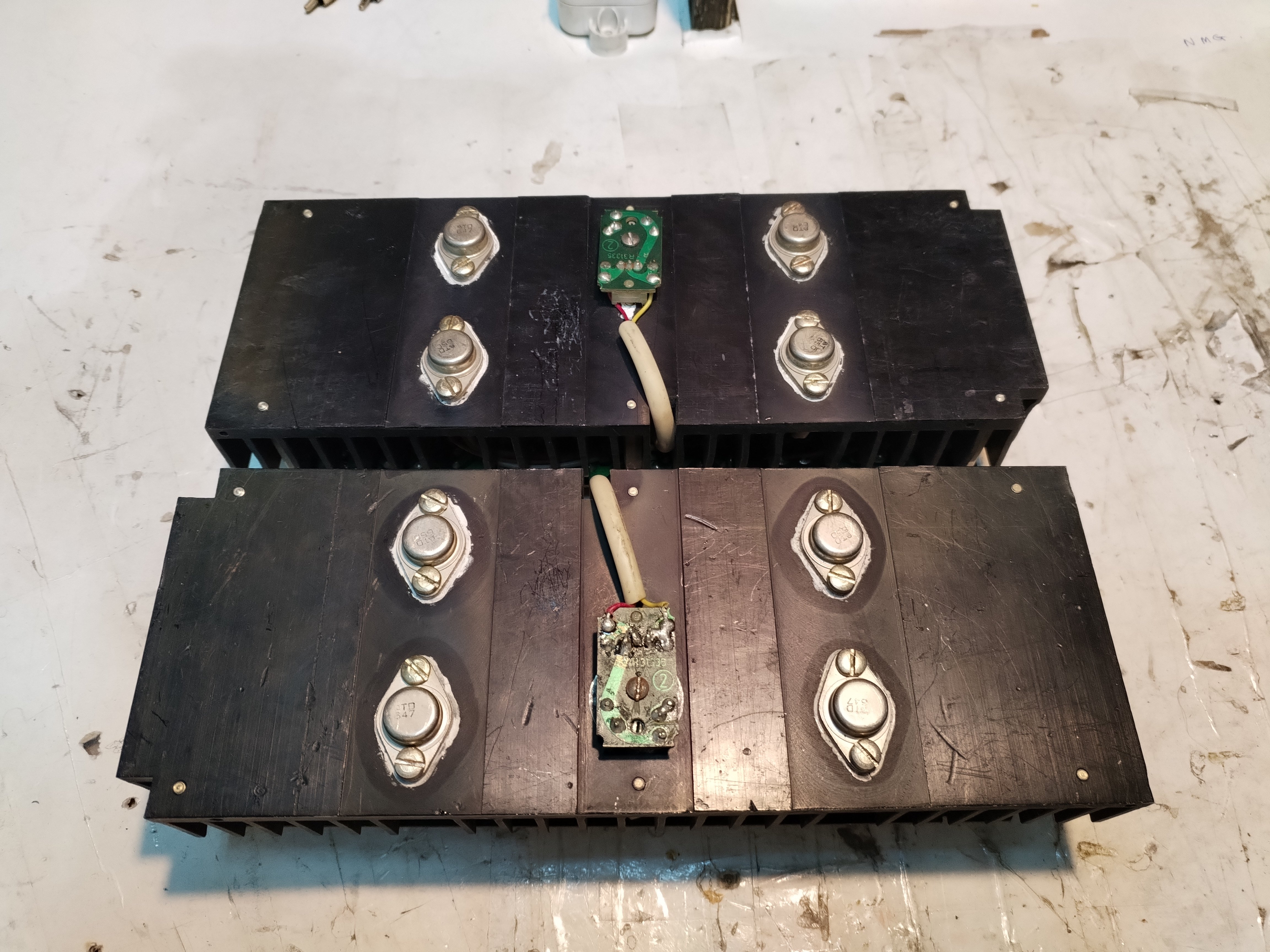

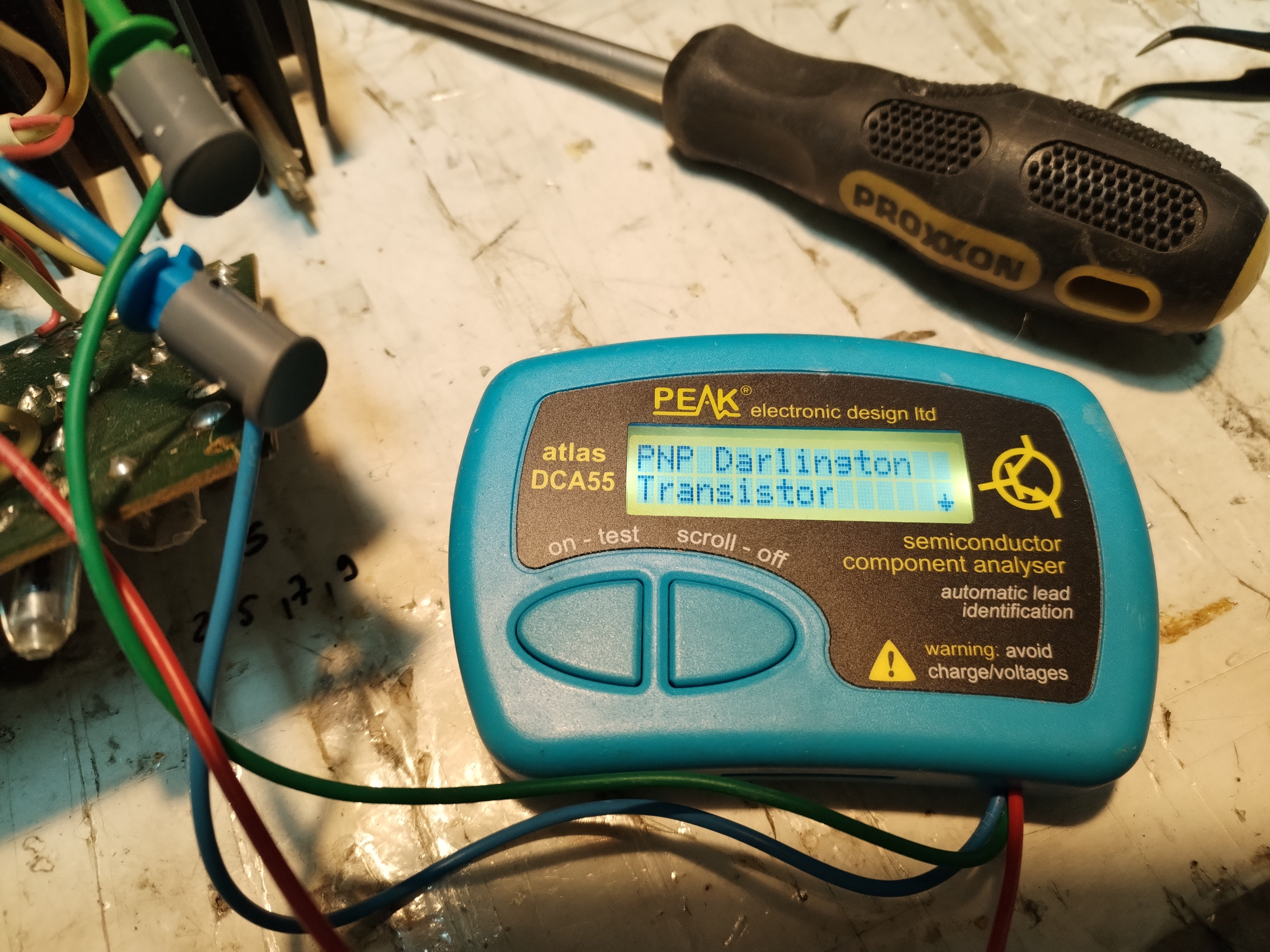

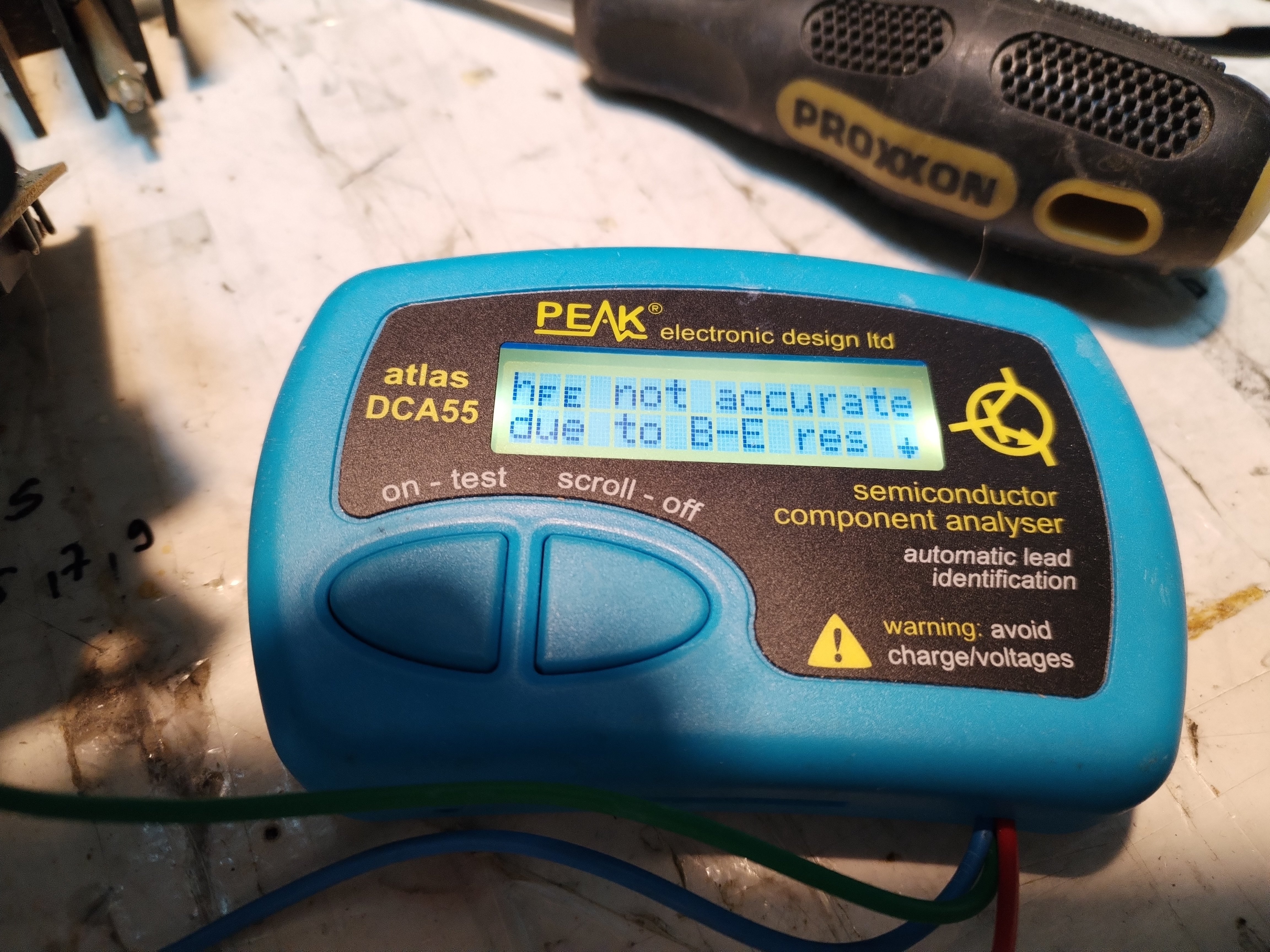

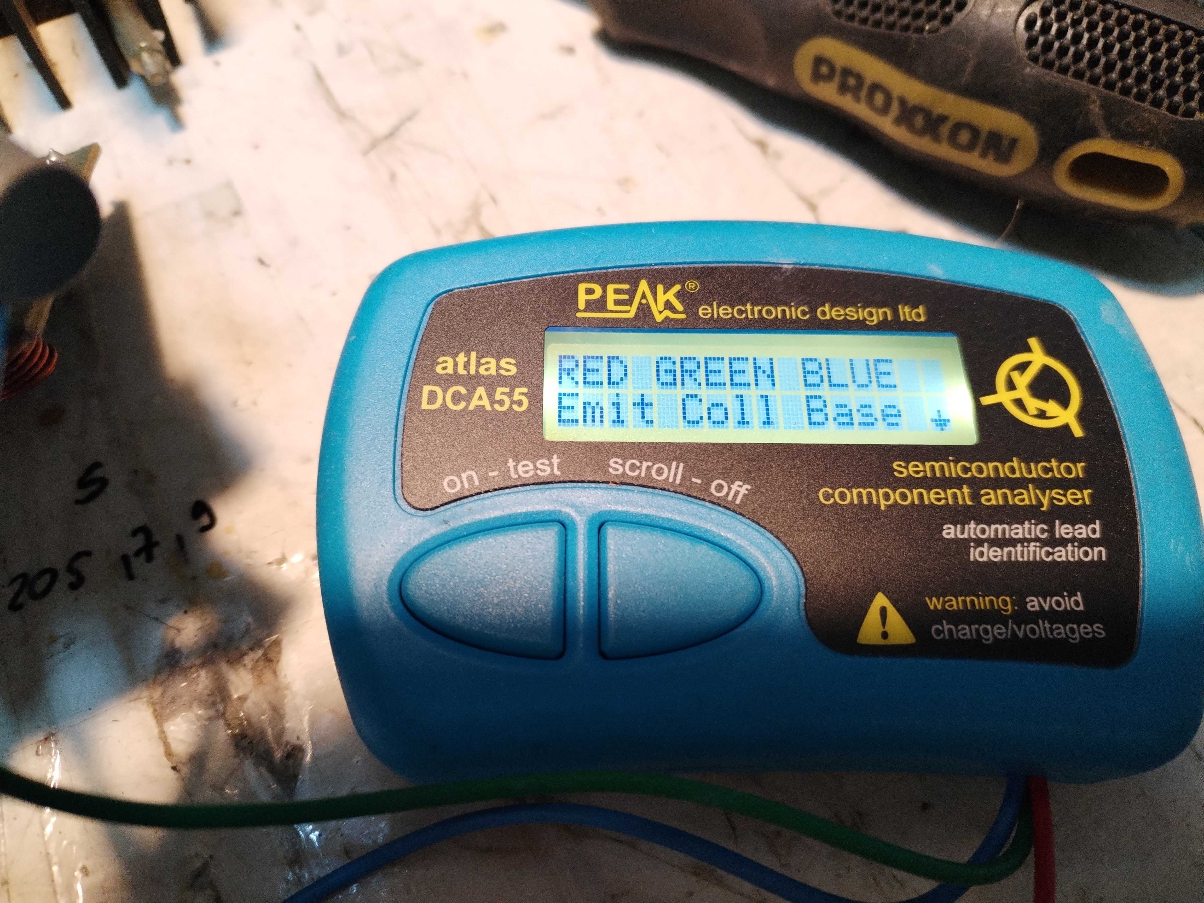

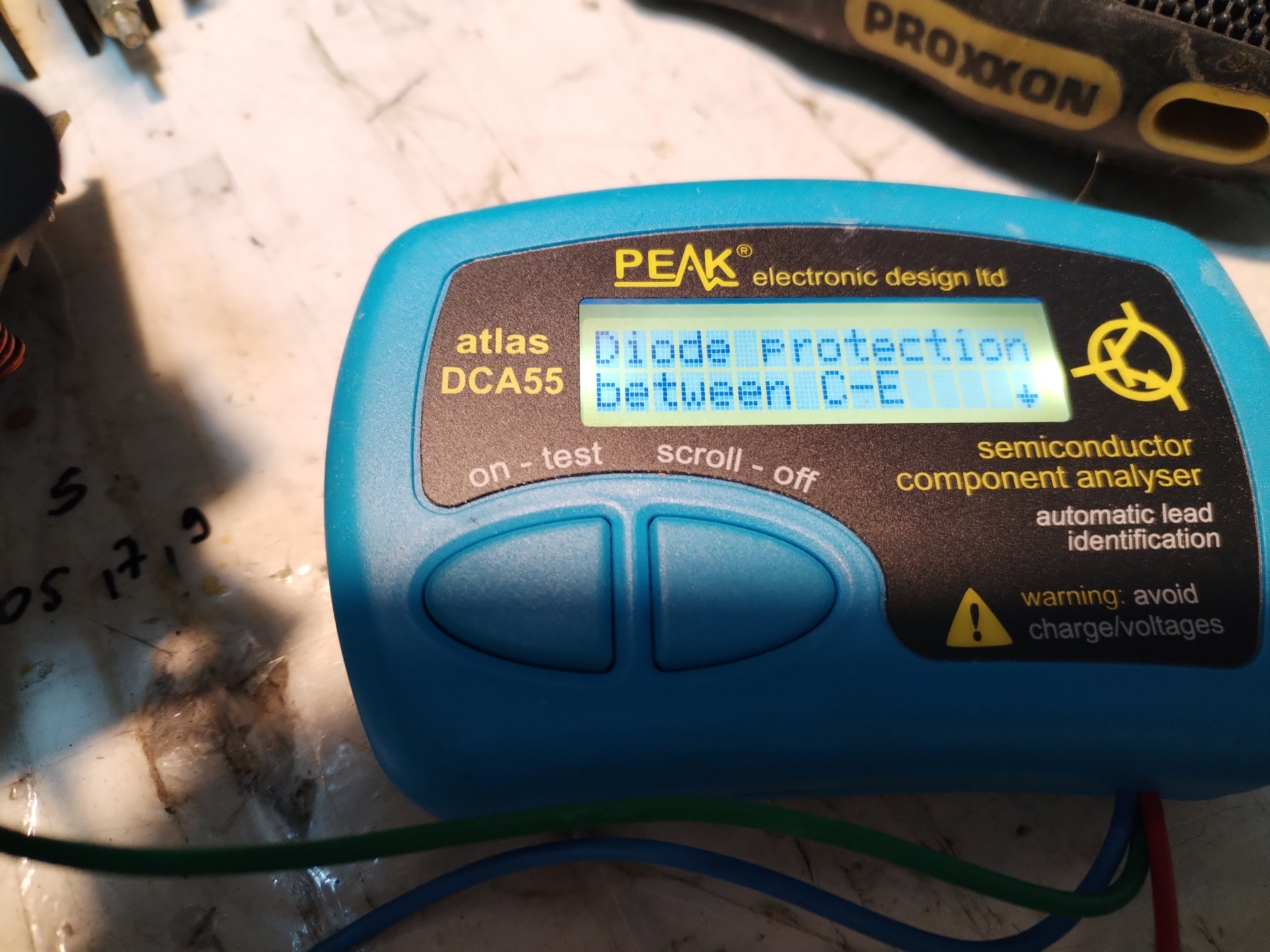

Cineva mi-a donat două etaje finale ale acestui amplificator.
De curiozitate am măsurat un tranzistor final .
Când o să am timp o să le repun în funcțiune ,am găsit câțiva tranzistori cu terminalele rupte ,cablajul imprimat întrerupt în câteva locuri .
O să dau comandă de un traf de alimentare,pentru că se alimentează cu două tensiuni +/- 50V și partea de putere cu +/- 30..35V ,bănuiesc .... după tensiunea maximă pe care o suportă condensatorii electrolitici,conform schemei .

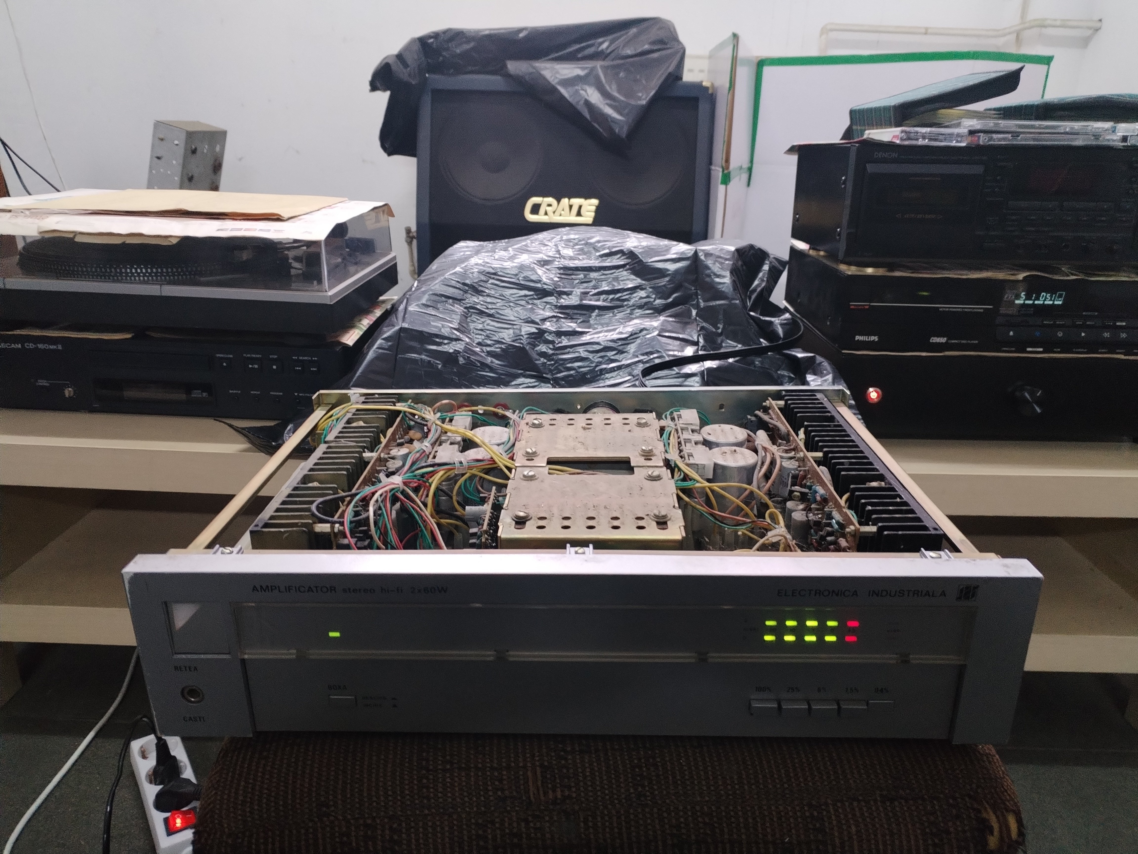

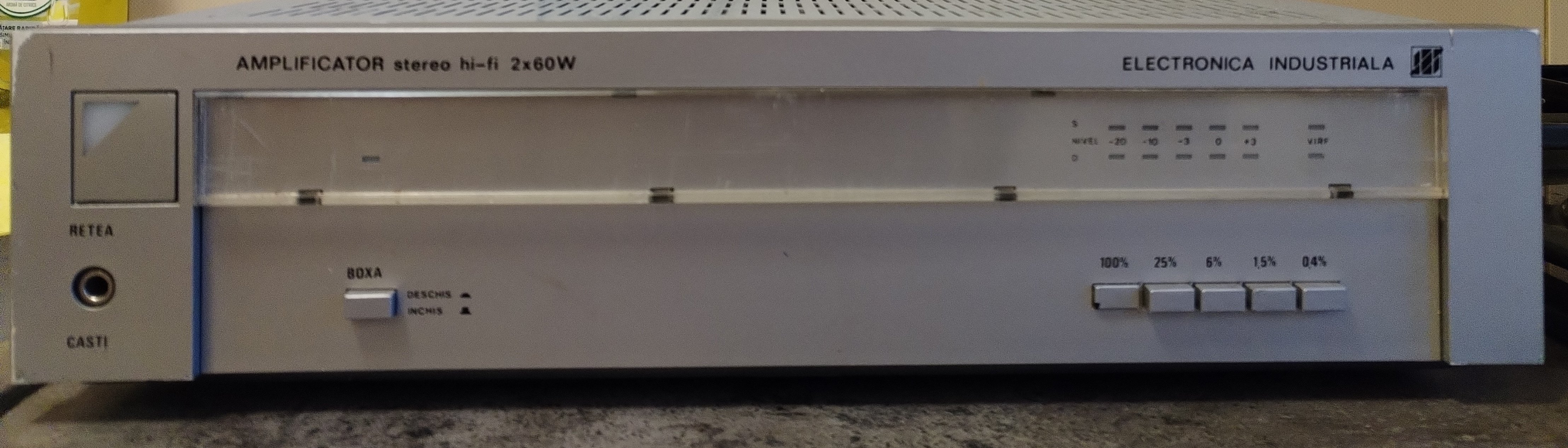

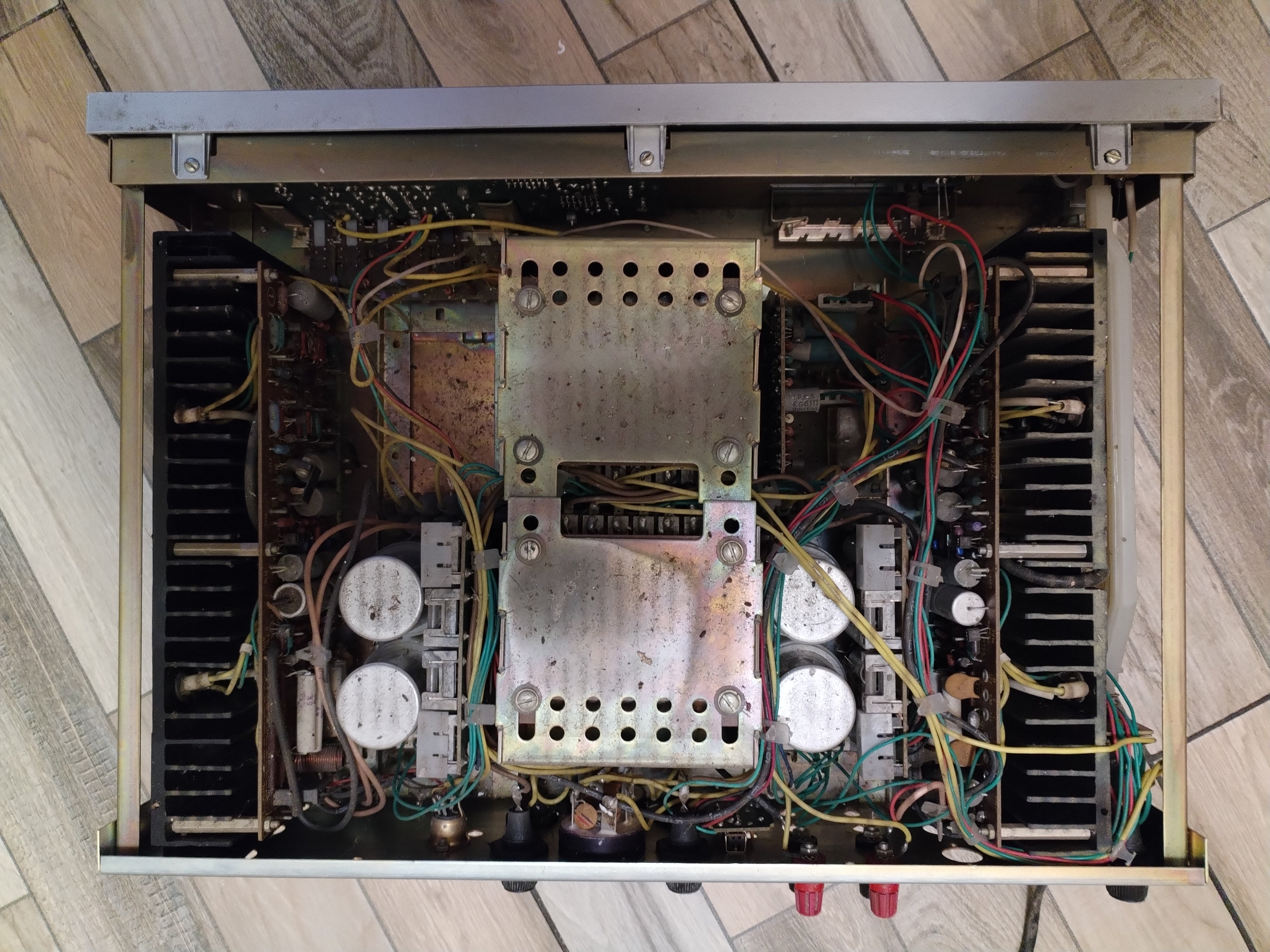

Dacă tot se închide acest forum....care oricum cred că avea doar câțiva oameni care îl frecventau,păcat de buna intenție a lui Adrian, vă prezint acest amplificator in "carne și oase".

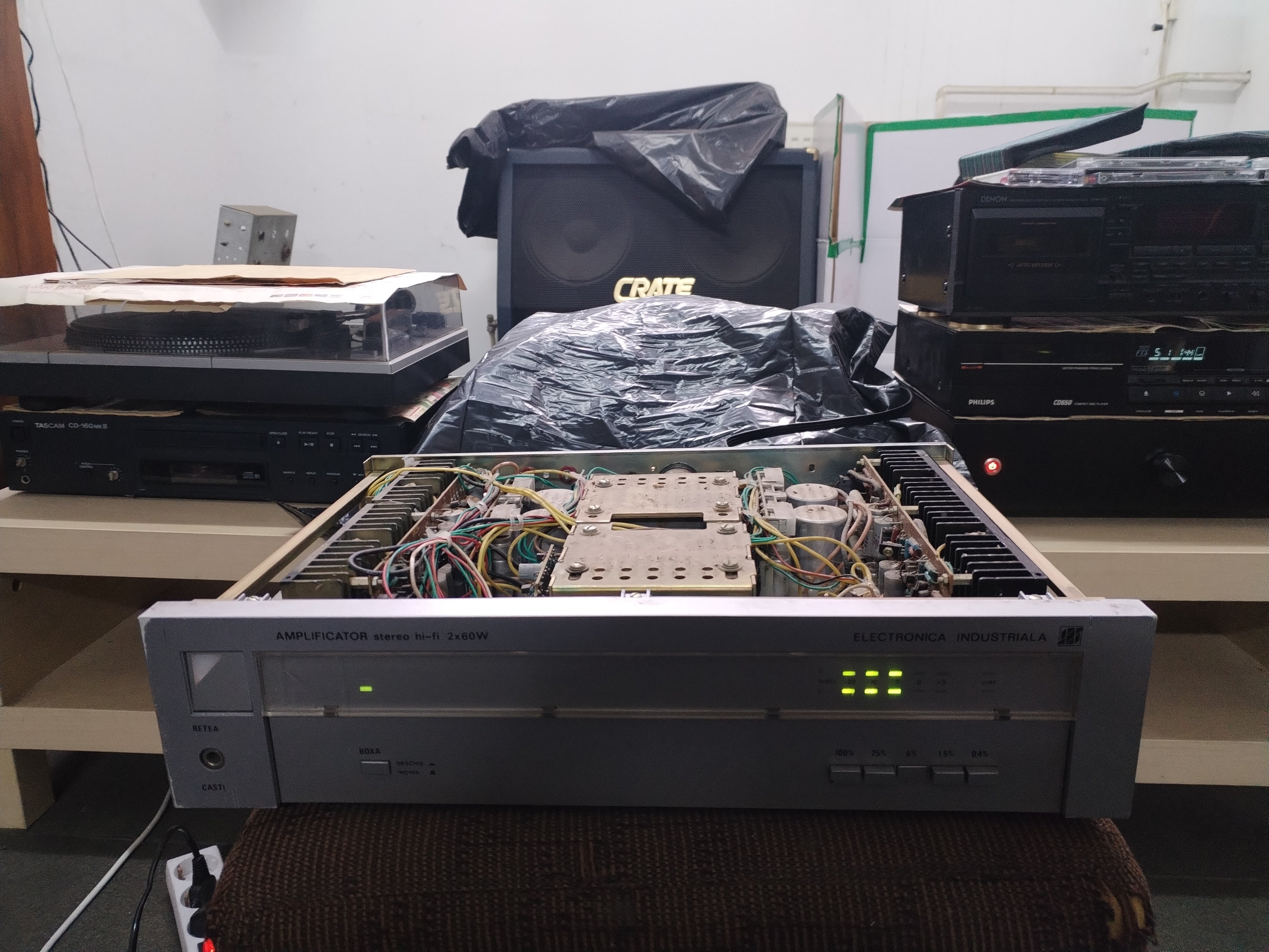

Am avut noroc să scoată cineva la vânzare un amplificator,omul nici nu afișase un preț de vânzare, așa că i-am oferit inedit 300lei pe el,nici nu mă interesa dacă funcționa,am văzut că este complet și destul de curat,omul mi-a adus ampul acasă,nefiind din București.
Avea sigiliile intacte,azi am zis să îi fac o probă,am măsurat prin el ceva tensiuni, și totul a fost ok,am rămas uimit de un offset de doar 5mV pe ambele canale,am pus un preu pe intrare ,incinte, și......amplificatorul funcționează perfect!Am fost norocos.
Urmează o demontare și înlocuirea unor componente in care nu am încredere,vreau să îl păstrez.
Sunetul este foarte bun!Cred că industria electronică audio nu a fabricat ceva mai bun,este un amplificator care poate concura fără probleme cu alte amplificatoare mai celebre,începând cu schema,așezarea în carcasă,singura hibă sunt anumite componente electronice,dar ....au făcut cu ce au avut la dispoziție.
Amplificatorul nu are pic de zgomot,chiar și cu intrările în aer și selectorul de putere pe 100%.
Singurul defect pe care îl are,este comutatorul de pornit/oprit, pe care o să îl înlocuiesc cu unu de la A350,fiind identic.
