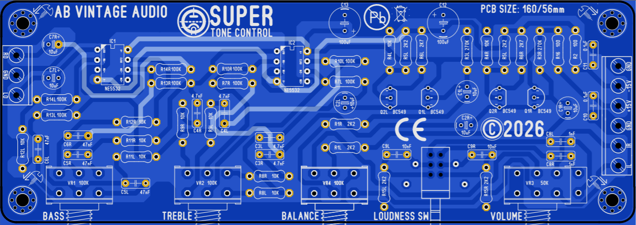

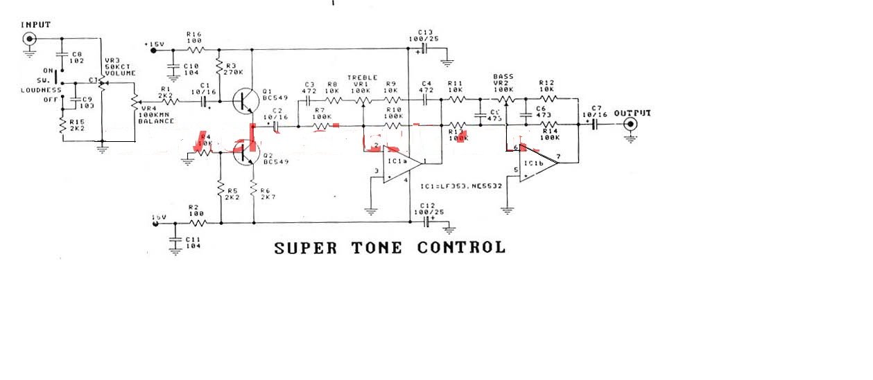

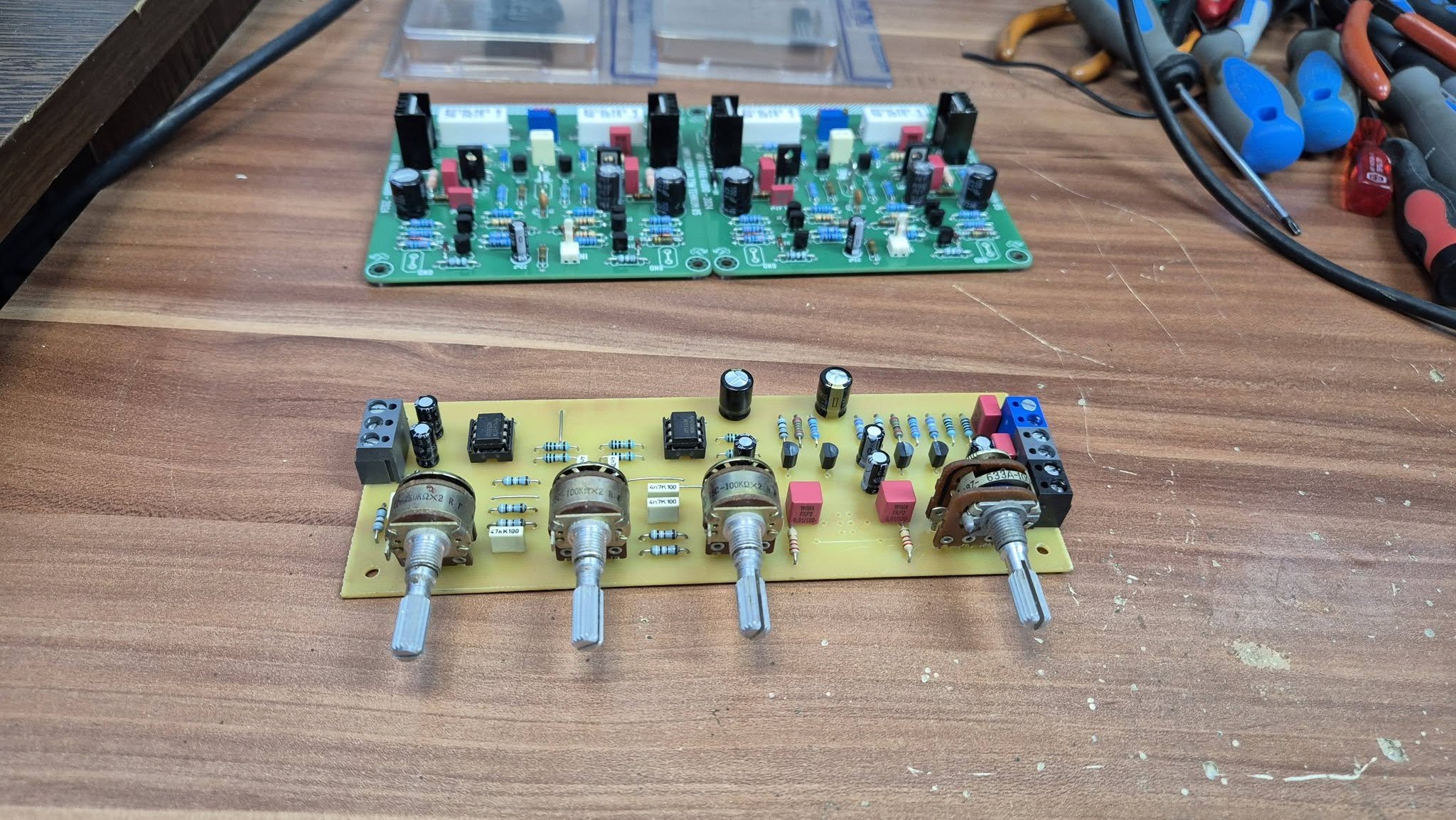

Salutare, am decis sa public si aici proiectul la care am lucrat si lucrez, pt ca fac si cateva placi la fabrica, si anume corectorul STC prezentat pe forumul DIY Audio. Tot acolo a prezentat si domnul Alexandru Pop o varianta de pcb dupa care m-am inspirat si eu; l-am facut in februarie, functioneaza si reglajele sunt eficiente. Am folosit NE5532 si OPA2134 ca AO, cred ca se pot folosi si altele. Las niste poze cu schema, pcb si montajul final; daca sunt doritori pentru cablaje de fabrica, scrieti aici in topic.
