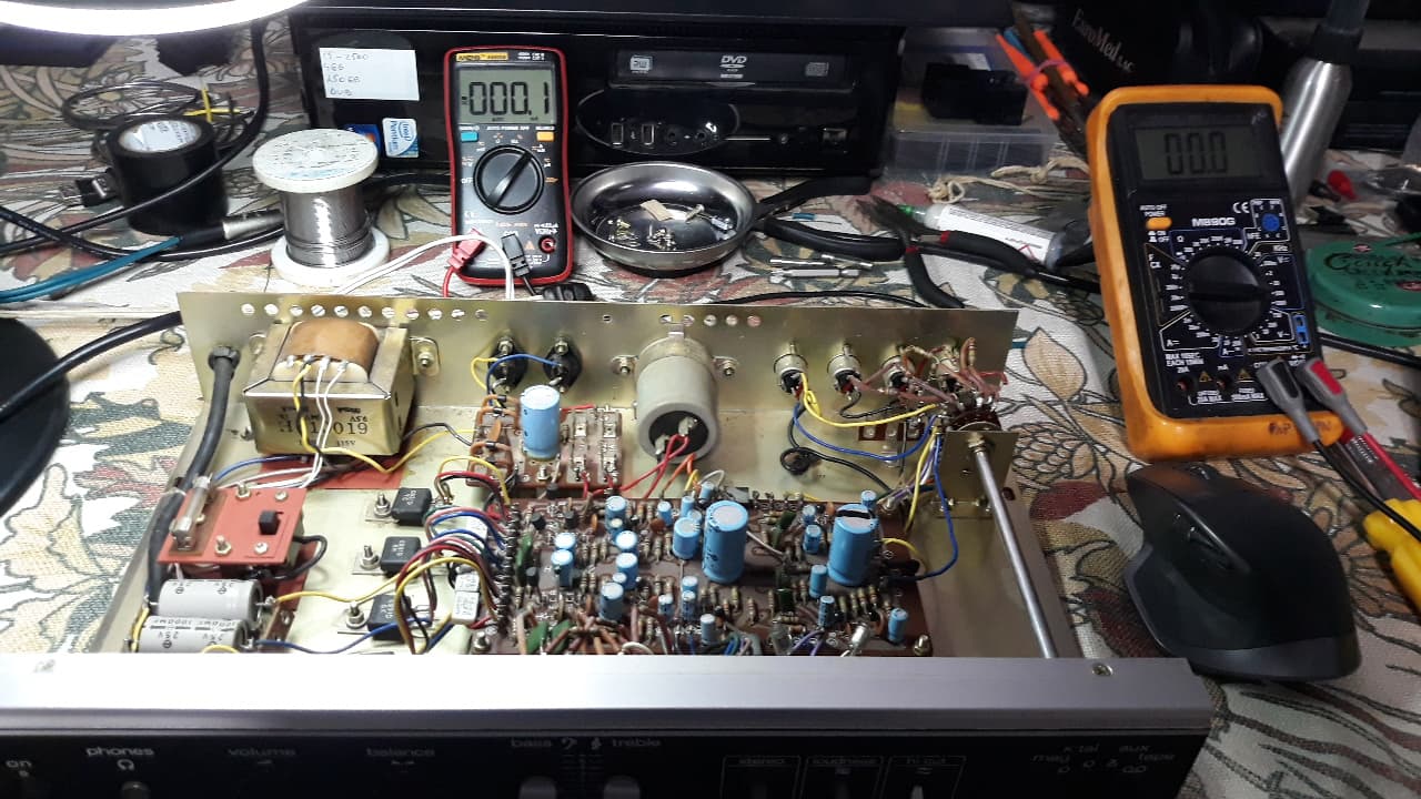

Am achizitionat, initial cu intentia de a-l impaia, un Teleton SAQ-307. E frumos, carcasa in stare buna si micut.
Canta de cantat, dar are un zgomot de fond cumplit, fass la greu si paraituri.
De obicei cautam etaj cu etaj si gaseam 1-2 tranzistoare zgomotoase, aici zgomotul e prezent in toate etajele. Condensatoarele din ce am masurat par inca bune, pe alimentare e un riplu frumos dinte de fierastrau, fara alte "ciocuri", dar paraie si etajul final si cele de intrare...sa fie oare toate tranzistoarele de semnal mic cu probleme?
Schema e asemanatoare cu ultima din atasament, adica finaili 2SC931D si cele mici sunt 2SA659, 2SC1175, 2SC536, 2SC693.

Concret, am separat etajul final de etajele de intrare si fasaie cam la fel ambele....la intrare se aude mai tare paraitul pe un canal, dar ambele sunt zgomotoase.
Etajul final cu intrarea in scurt tace, dar cu intrarea in aer (dezlipite firele de pe cosele 15 si 16) face mai rau ca un radio FM.
Sa fie ceva pe alimentare, nedetectat de osciloscop?
