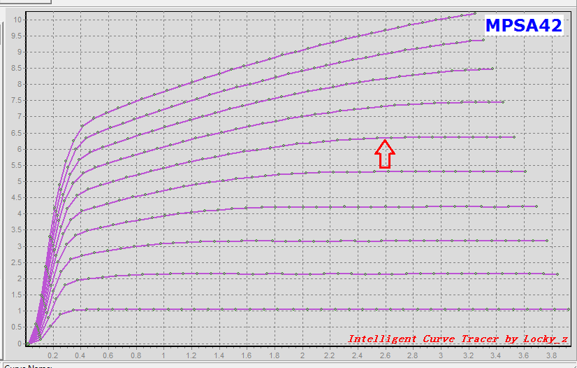

Da , perechea propusă de D-voastră este excelenta doar pentru curenți prin VAS între 8 - 20 mA .
La curenți mai mici de 8 mA , tranzistoarele MPSA 42 / MPSA 92 ( PZTA 42 / PZTA 92 ) au caracteristica de transfer mai liniară .

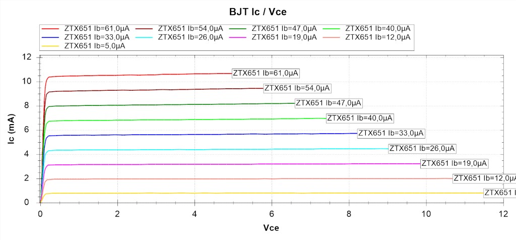

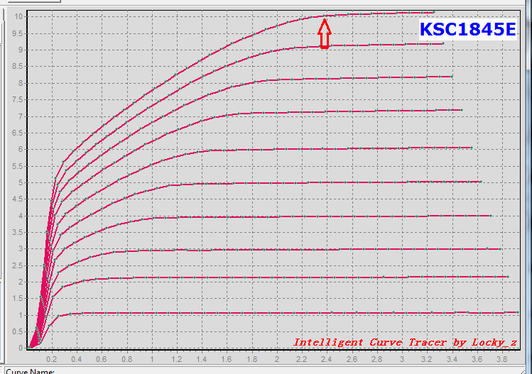

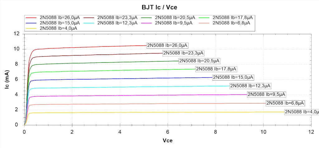

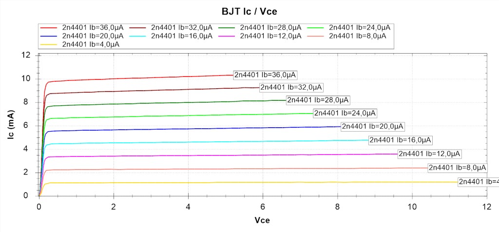

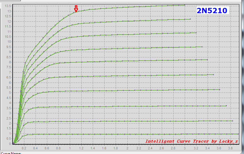

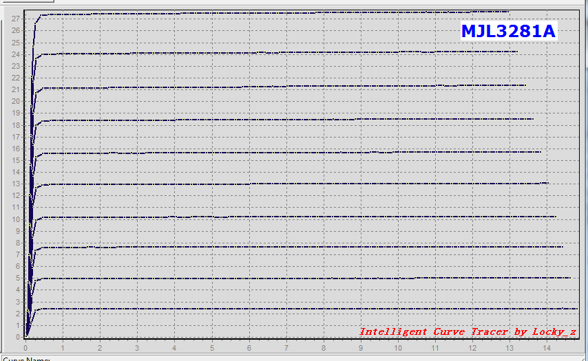

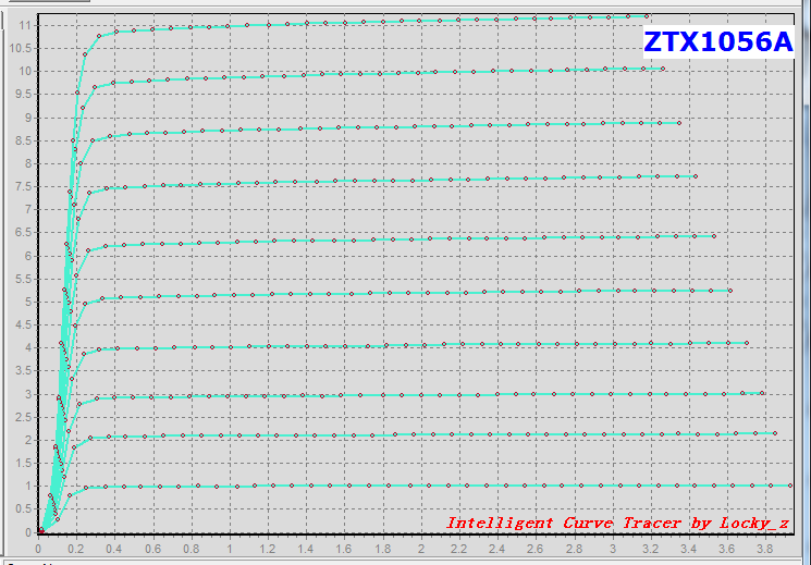

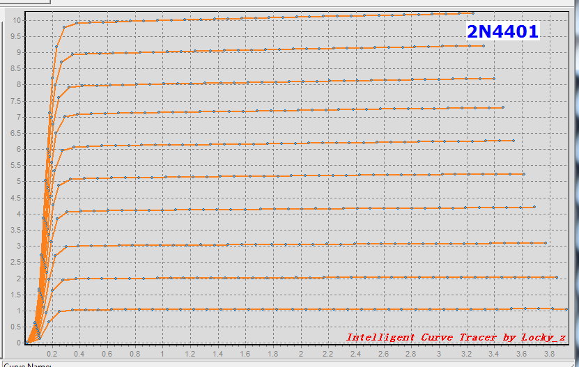

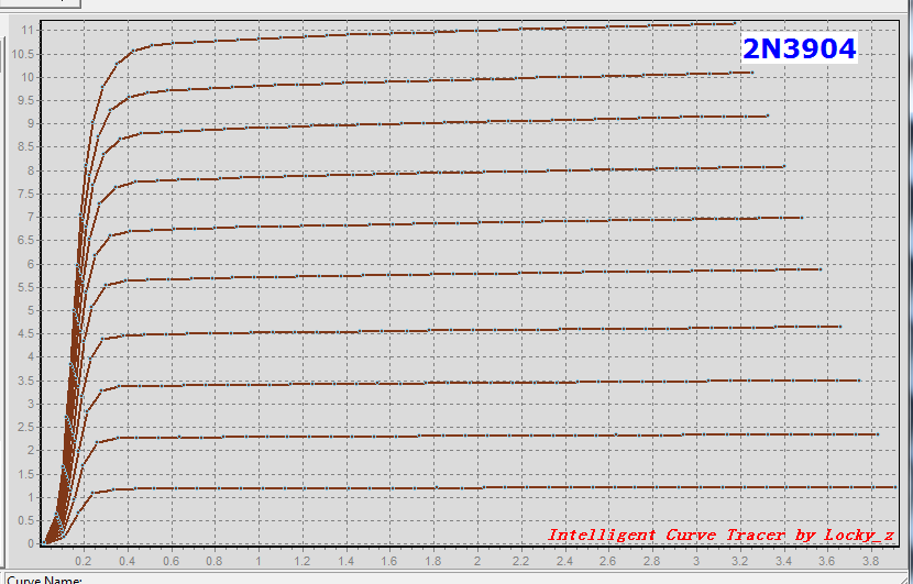

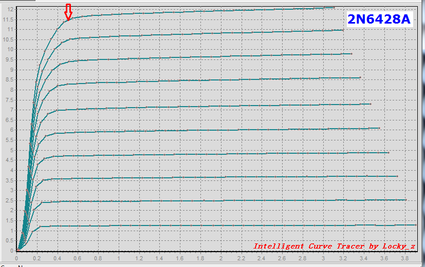

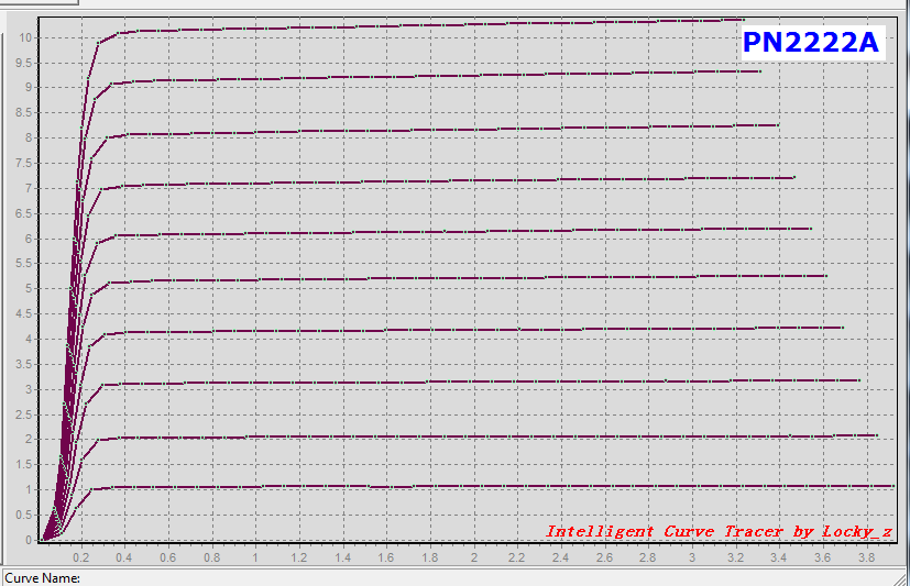

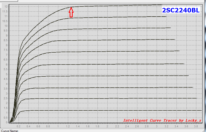

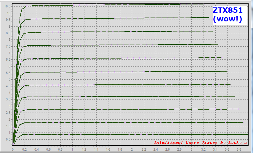

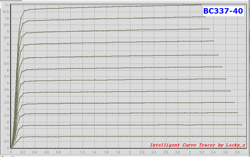

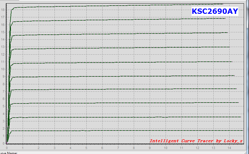

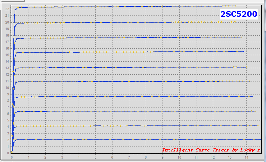

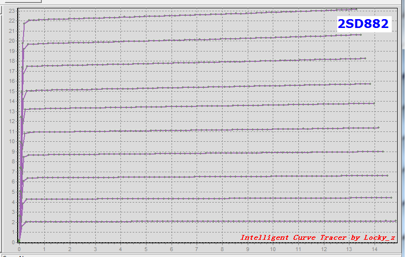

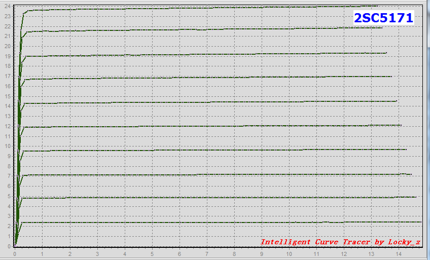

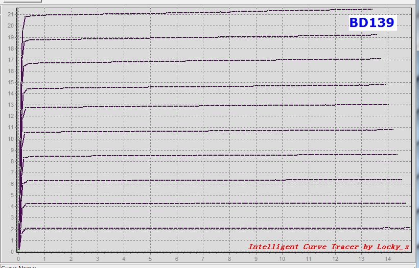

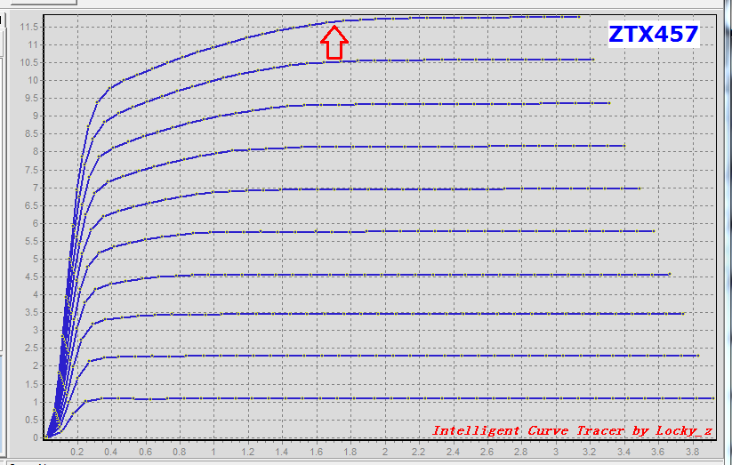

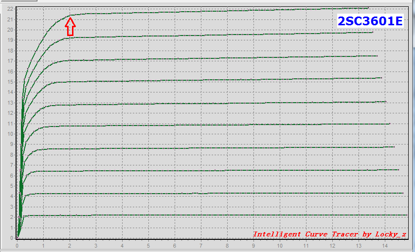

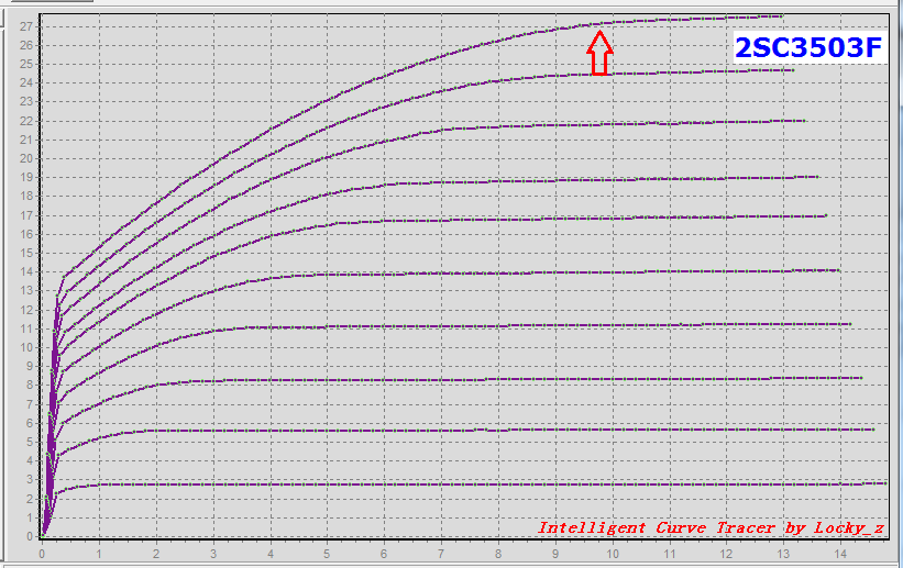

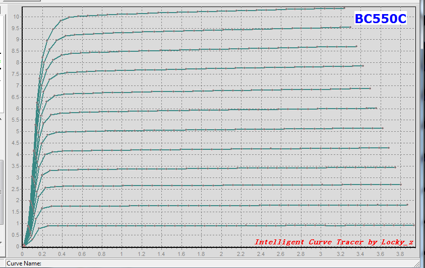

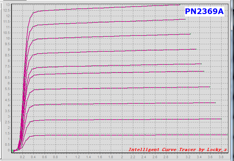

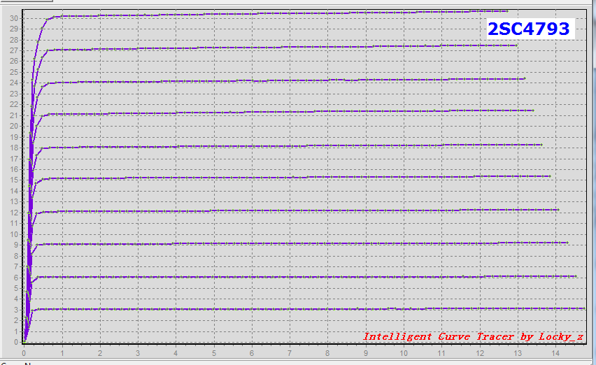

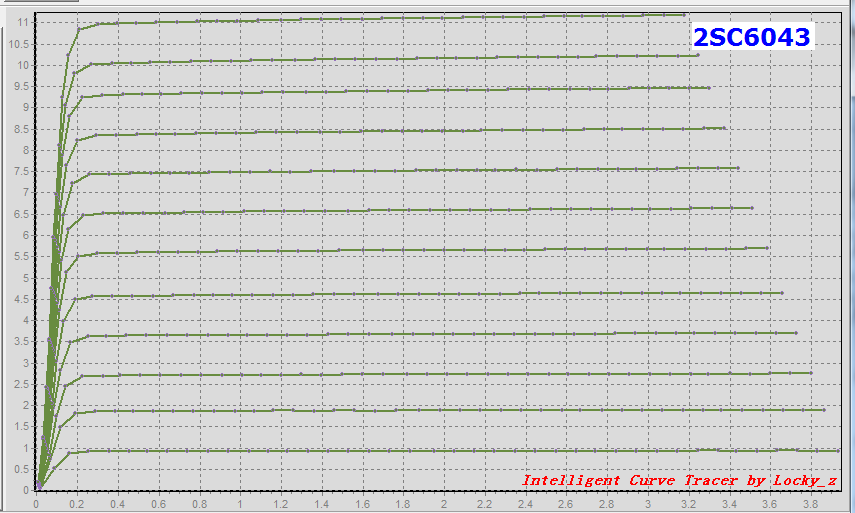

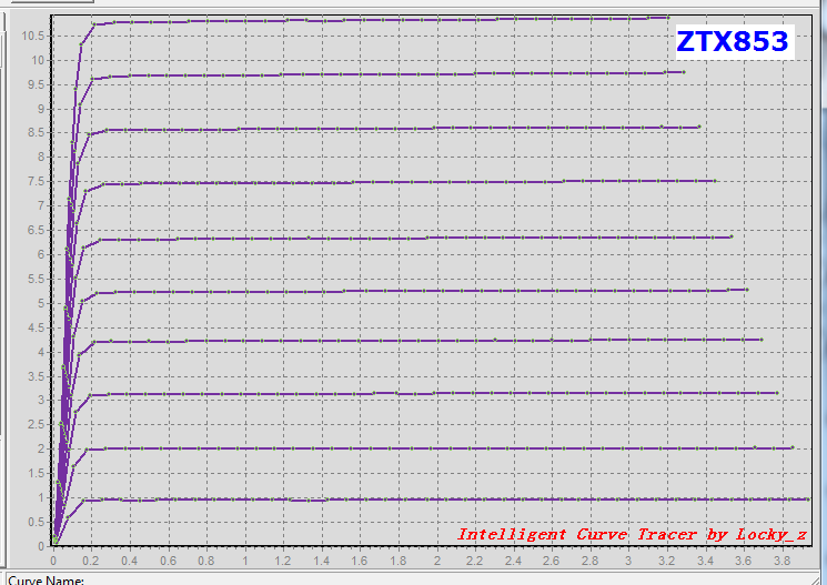

Am studiat oarecum problema , nu este o treaba prea simpla , o jonctiune nu este = cu alta jonctiune !
Daca au fost gandite si realizate pentru alt scop , sigur nu pot fi inlocuite 1:1 fara anumite compromisuri .
Va prezint cateva grafice , concluziile le trageti singuri :
2N4401 (1).png (31.42 KiB) Vizualizat de 2136 ori
Mircea (Dum Noi 22, 2020 5:38 pm)
