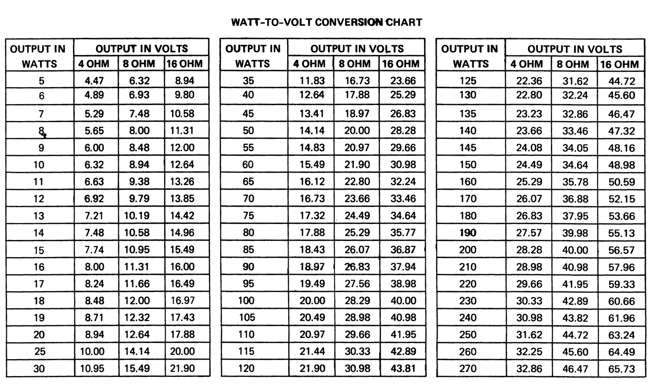

Relația între impedanță , tensiune și putere :
- Screenshot_20200820-075645~2.png (1.31 MiB) Vizualizat de 2945 ori
