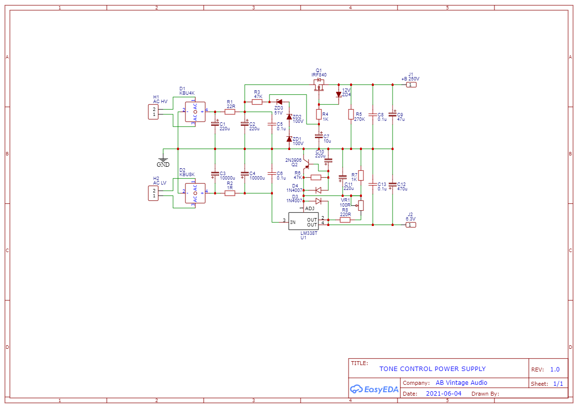

Puteti posta si schema ultimului etaj precum si cea alimentarii ?
Pe partea de alimentare am testat mai multe surse dar m-am oprit la cea din poza...a fost utilizata cu rezultate bune si la un corector de ton cu tuburi; am atasat schema, pot pune si cablajul daca e cazul.

Dacă aveți proiectat deja cablajele, va rog să-l postați dacă se poate. Mulțumesc.
Shambala
Aha, ambele tensiuni stabilizate. Multumesc.

hixpp02 scrie: Sâm Noi 12, 2022 6:00 pm Dacă aveți proiectat deja cablajele, va rog să-l postați dacă se poate. Mulțumesc.
Am si cablajul de la sursa gata proiectat, maine il postez aici, numai sa ajung acasa, cu placere.
#18
Aveti aici cablajul de la sursa; am construit-o initial acasa, de aceea am pus varianta cu un strat...ulterior am facut si o varianta pe 2 straturi, pentru corectoarele de ton de care a apartinut.
