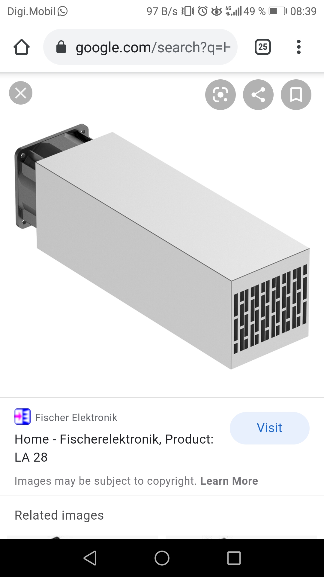

Tot au nevoie de întreținere , deoarece se încarcă cu praf .
Cu toate filtrele de praf de pe planetă , este o vunerabilitate .
În industrie se acceptă aparate cu fiabilitate controlată , dar pentru aplicații casnice ...
Răcirea activa : împinge sau trage ?
Mă bucur că ai sesizat în ce constă problema .
Cu o pensulă poți curata lejer " tunelul " fara demontare totala , dar aripioarele radiatorului propus de tine nu se pot curata , iar ora de service costă ...
Nu îmi iau mercedes ca are prea mulți senzori și ii scumpa întreținerea și de aia îmi iau un Logan ca e mai ieftin și mai pot baga patentul și eu în el.
Un radiator ca și cel din poza de mai jos echipat cu ventilatoare cu filtre este mult mai ușor de întreținut decât cele pe care le pensulesti tu.

OK, pana la urma discutia a degenerat in tipuri de radiatoare, care e parerea voastra, ce e mai bine, sa traga aer sau sa impinga? Inteleg ca diferenta nu e mare, dar ce alegeti?
Si o intrebare colaterala: un radiator de procesor mediu, sa zicem alea Titan folosite pe vremea "socket A" cam cat poate disipa, daca e un singur tranzistor montat pe el? Evident unul cu prindere cu surub, carcasele TO3 nu merg pe asa ceva...dar o gaura filetata in zona clemei se poate face.
Eu mi-am exprimat deja părerea , cine dorește poate ține cont , cine nu , nu .
Cât despre radiatoarele menționate de DANO , nu am văzut niciodată un asemenea tip .
Cât despre radiatoarele de tip microprocesor , nu am experiență cu așa ceva , dar bănuiesc că au disipația instantanee foarte mare .
Au fix același " defect " pe care îl prezintă radiatorul lui DANO , se colmatează repede cu praf .
După ce se colmatează cu praf , suprafața de schimb termic scade , crește temperatura și în final joncțiunile semiconductoarelor amplasate pe radiator se vor distruge prin derivă termică dacă nu există o protecție la supratemperatură .

Desigur , varianta cu radiatoare de microprocesor poate fi excelentă în cazuri particulare .
Deși nu am specificat anterior , eu am avut în vedere răcirea unui amplificator stereo cu 8 perechi de finali MOS FET ( IRFP 240 / 9240 ) pe canal , de 200W / 8 ohmi in clasa AB și în clasa A primii 20 W / 8 ohmi .
Este o dezvoltare a proiectului A100 , prezentat pe forum la secțiunea de profil .
Momentan este in stadiul de concept .
