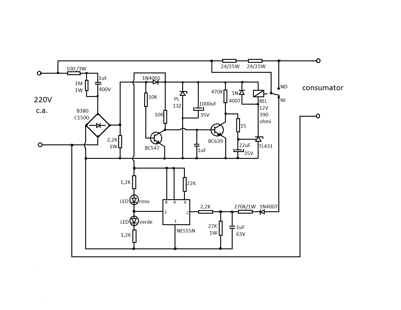

Salutări!
O schemă de slow-start pe care o folosesc de mult timp în construcțiile mele ,schemă care a fost concepută de smilex iar eu am adăugat partea de semnalizare: ...și, un video cu funcționarea:
https://www.youtube.com/watch?v=1Ma2qmO1knk&t=154s
Marele avantaj al acestei scheme este faptul ca repetă de fiecare dată timpul de temporizare daca intreruperea tensiunii are o durata mai mare de 20 milisecunde....timpul de temporizare este de 1,5 secunde aproximativ ,nu l-am măsurat cu exactitate....rezistențele de limitare pot avea si altă valoare ,eu am lucrat cu o plajă între 15 si 50 ohmi functie de montajul protejat...

Este o schemă banala de soft start , nicidecum slow start ... Slow start implică ca tensiunea de la ieșire să aibă ramp on , dacă înțelegi bine , dacă nu , nu .
