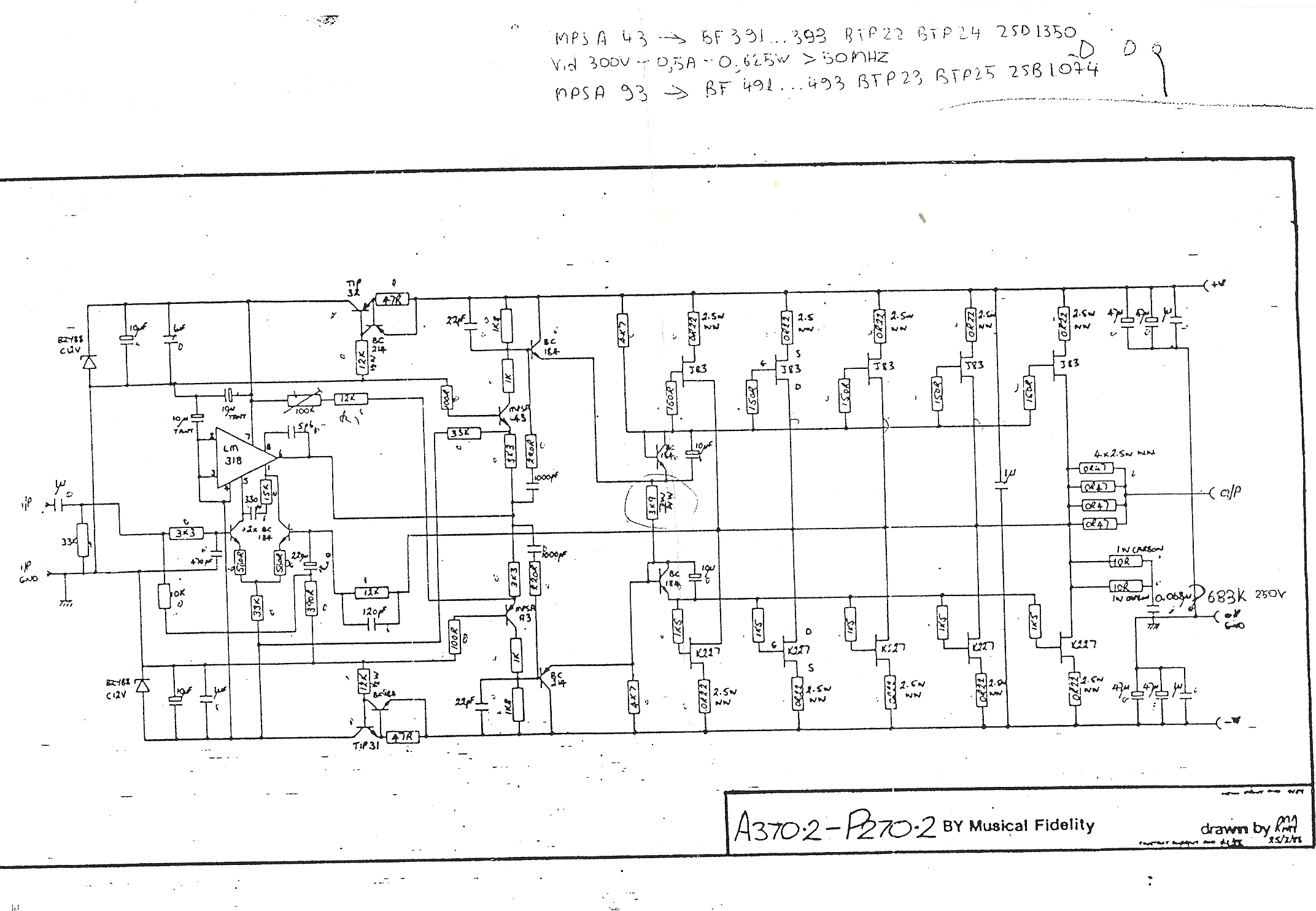

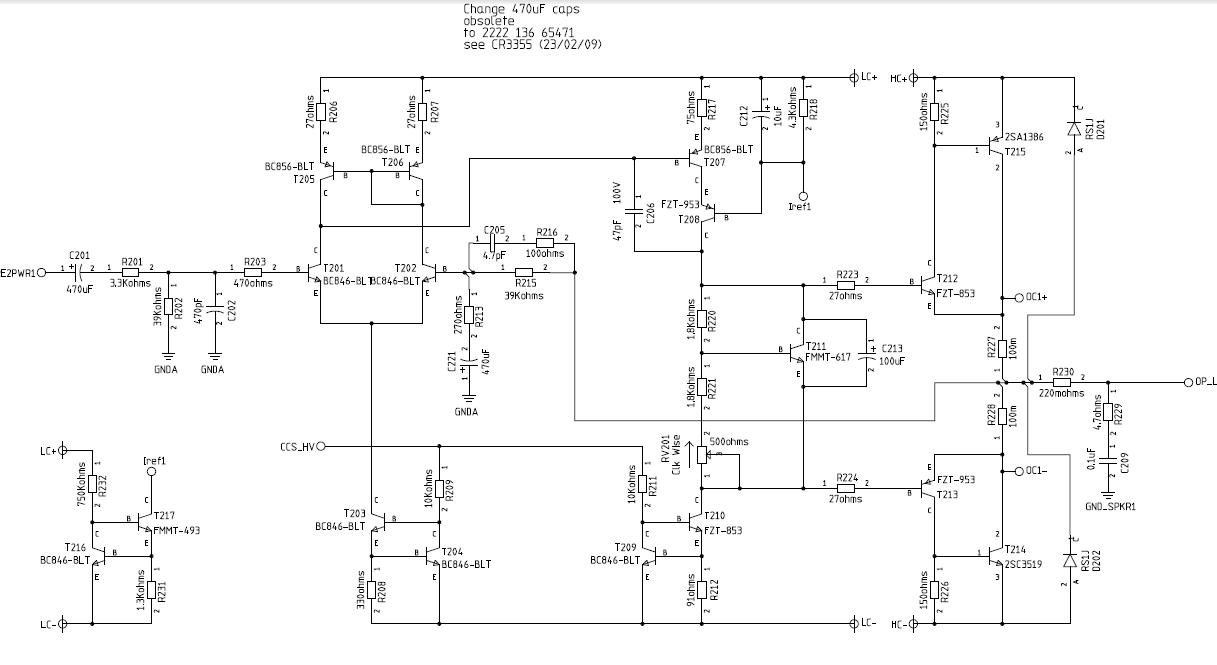

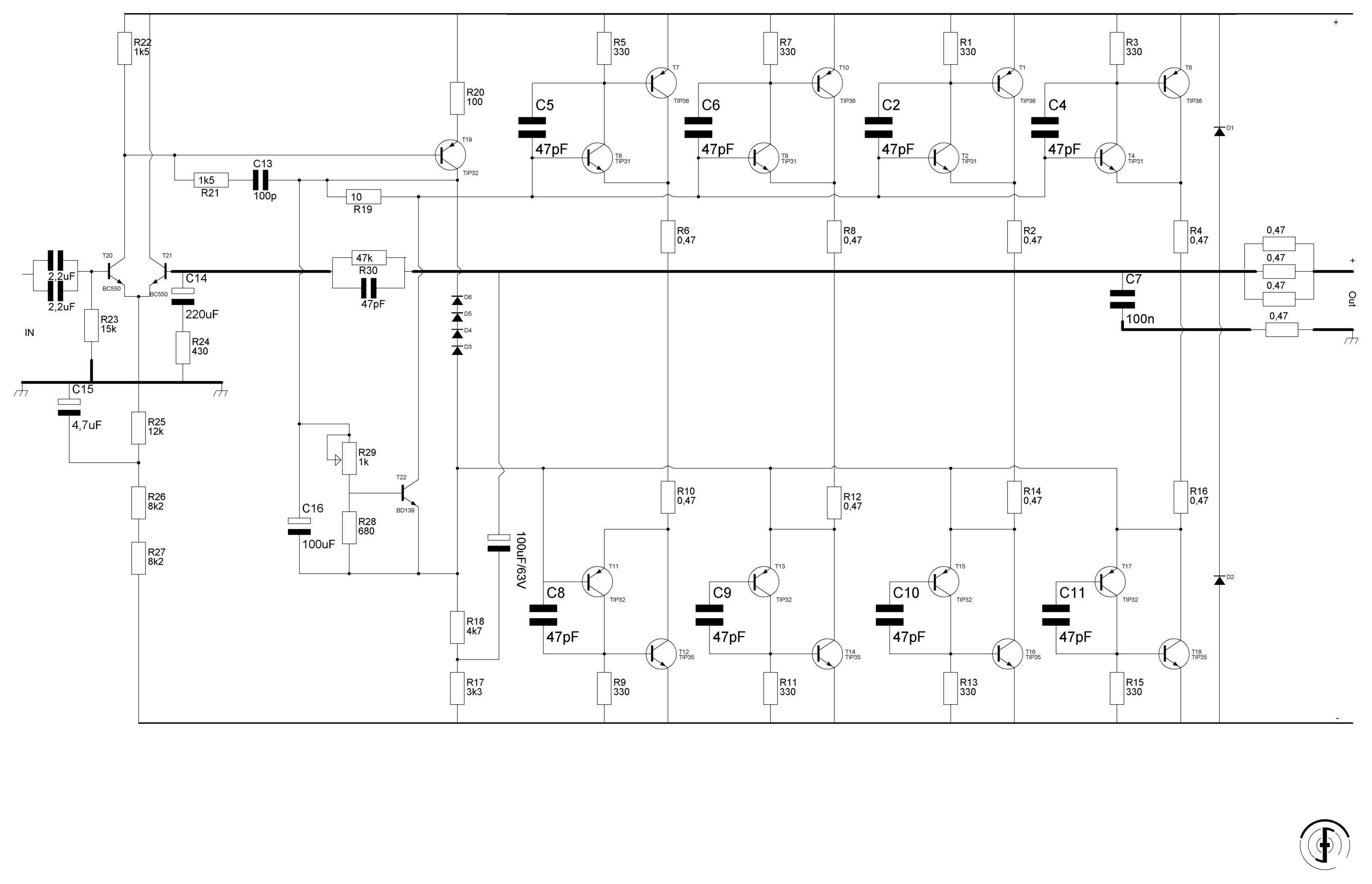

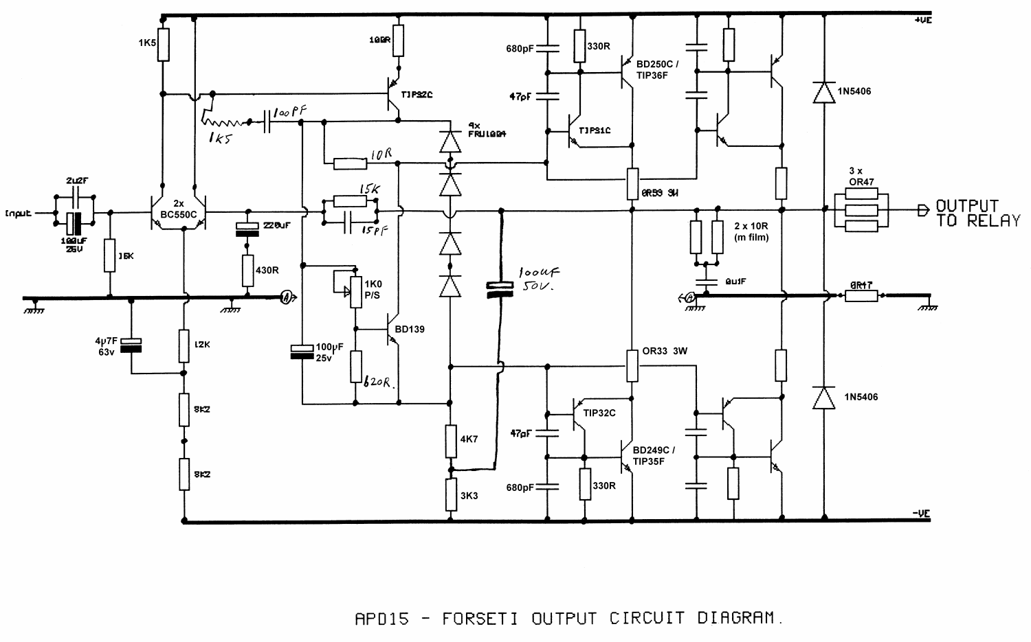

Câteva exemple de control pasiv al dampingului :
- Naim NAP140.png (99.19 KiB) Vizualizat de 2344 ori
- Musical Fidelity P270-2.png (901.26 KiB) Vizualizat de 2344 ori
- Alchemist APD20-Forseti.jpg (232.94 KiB) Vizualizat de 2344 ori
- Alchemist APD15-Forseti.gif (81.99 KiB) Vizualizat de 2344 ori

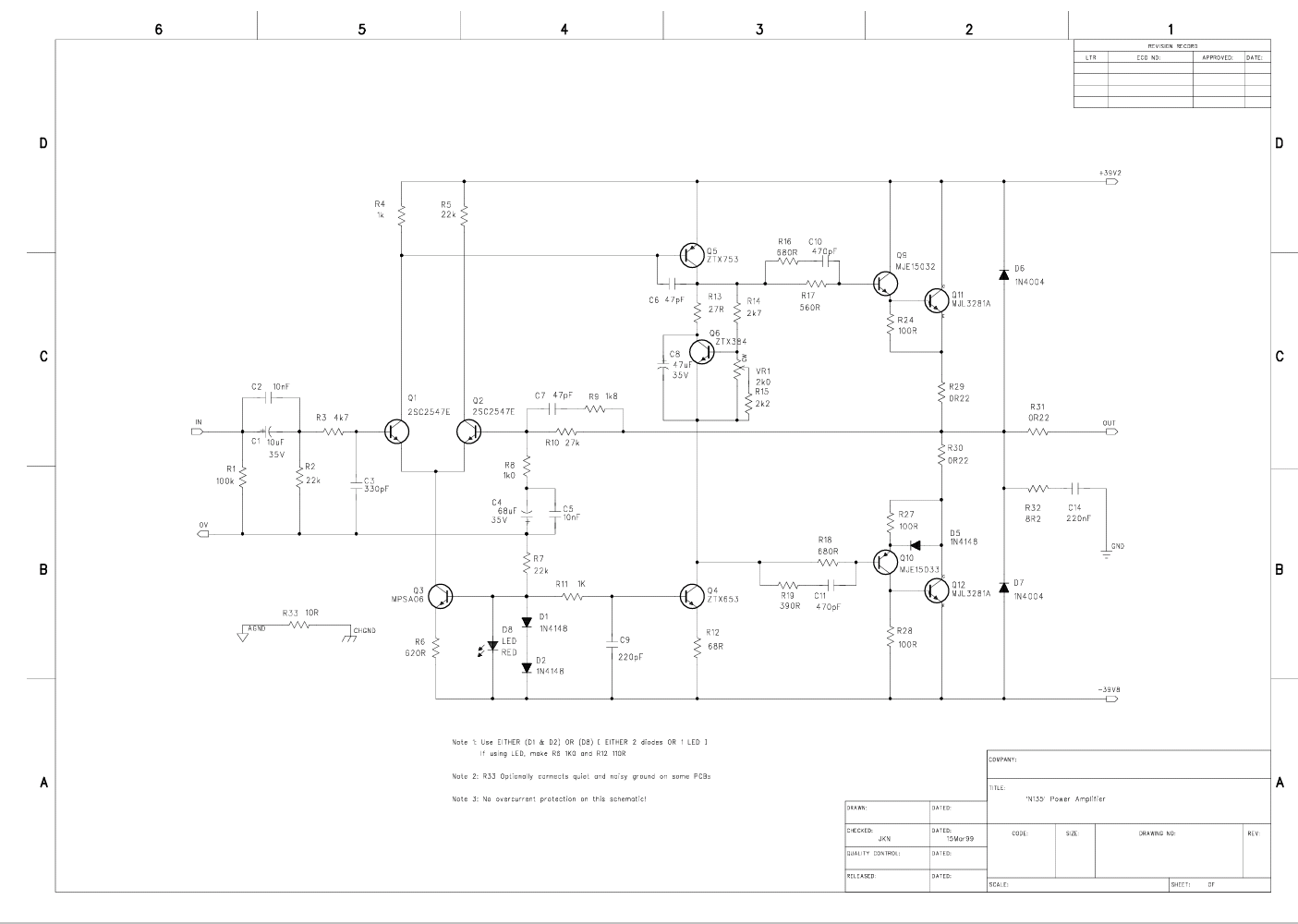

Naim 5 :
- naim5.JPG (78.43 KiB) Vizualizat de 2221 ori

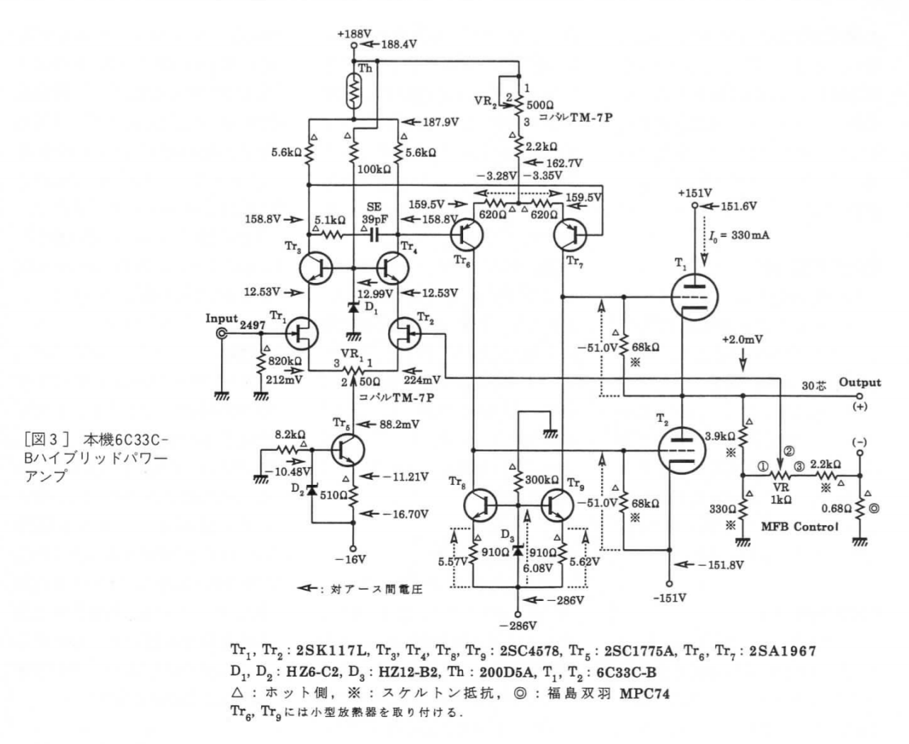

Tot despre damping factor :

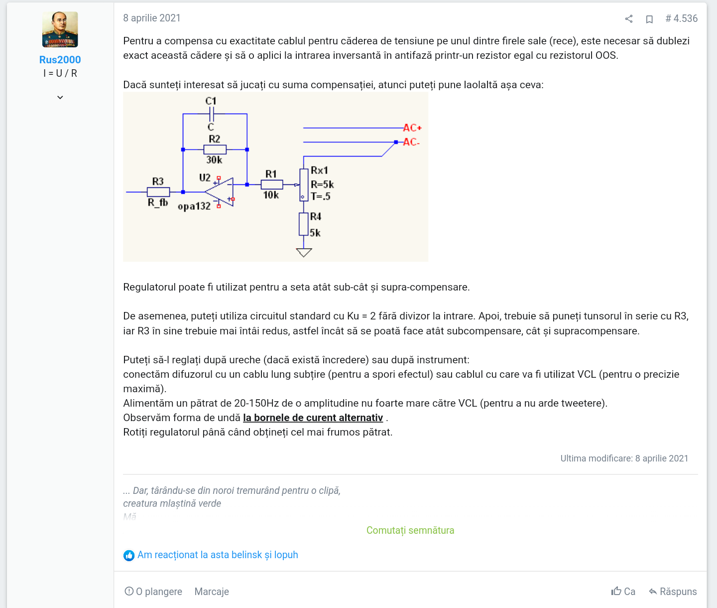

Vă prezint încă o metodă de reglaj continuu a dampingului .
Traducerea automată este realizată prin intermediul browserului Chrome , captura este de pe un forum din Străinezia
- Screenshot_20210417-082310~2.png (194.93 KiB) Vizualizat de 2174 ori
