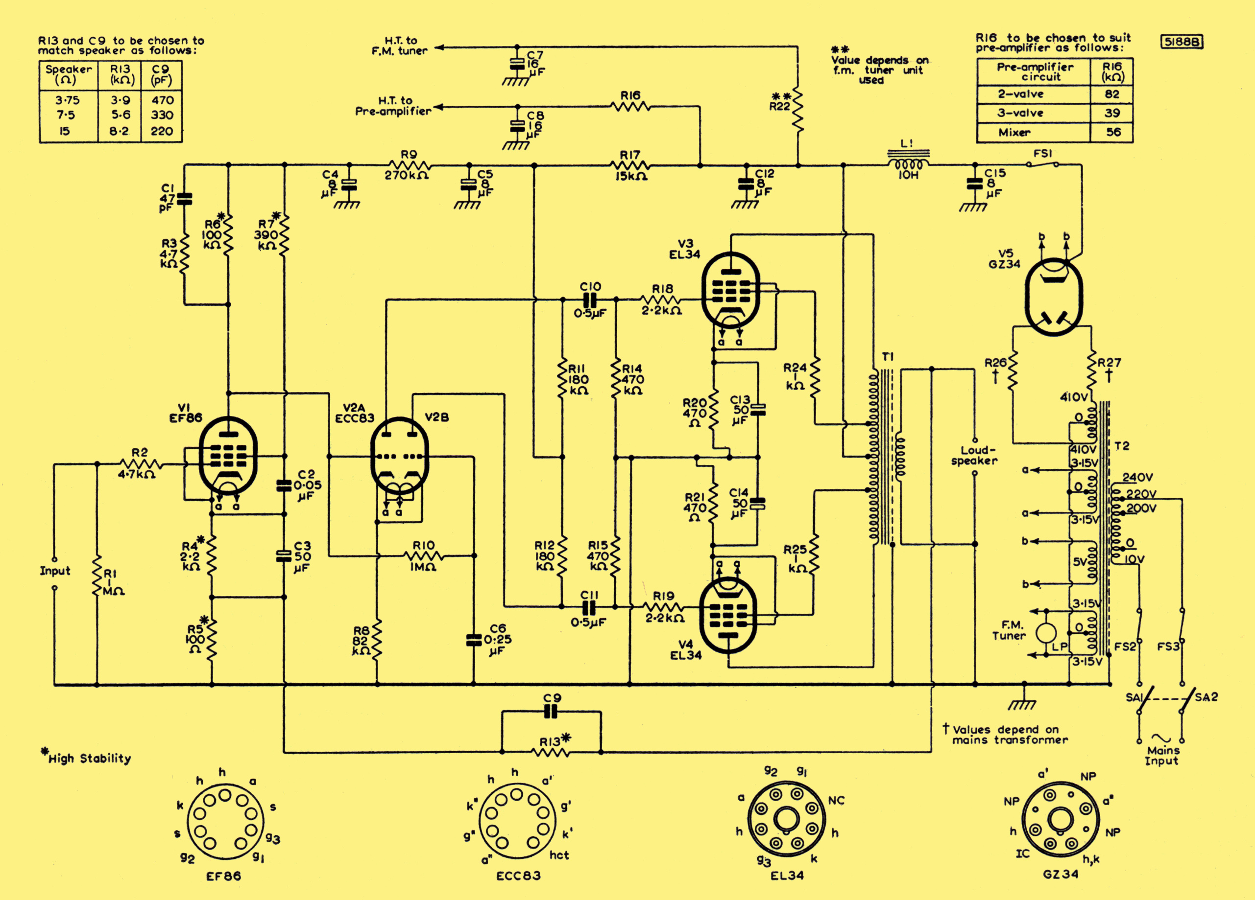

Mullard 5-20 variant PP EL34
- Mullard 5-20 variant PP EL34.jpg (1012.16 KiB) Vizualizat de 3290 ori
Voi aborda si varianta de la Mullard, mai ales ca defazorul e la fel ca la VD2018, mai modific doar etajul de intrare si negativarea la etajul final.
Am făcut eu 5-20, dacă pui un canal de la 5-20 și alt canal care folosește același defazor.... nu îți dai seama care este unu sau altul, comparația să se facă în aceasi configurație a etajului de putere.addybiru scrie: Sâm Feb 13, 2021 11:39 am Voi aborda si varianta de la Mullard, mai ales ca defazorul e la fel ca la VD2018, mai modific doar etajul de intrare si negativarea la etajul final.
Ok, deci etajul de la intrare, cu pentoda, nu prezinta avantaje fata de cel SRPP. Poate o sa fac niste teste sa vad despre ce e vorba, mai ales ca nu am folosit niciodata o pentoda la intrare, mai mult de curiozitate.
E fix invers !
Amplificarea in bucla deschisă e diferită la intrarea SRPP fata de intrarea cu pentodă , distorsiunile armonice sunt total diferite ca amplitudine ( H2 , H3 și faza fiecăreia ) după aplicarea reacției negative globale .
Ferguson ( proiectantul de la Mullard ) chiar știa ce face !
Ma faceti curios asa ca, in cursul anului, voi face o placa de test exact pt Mullard 5-20. Nu contest ceea ce a facut proiectantul dar sunt curios de rezultatele practice care se pot obtine; mi-a mai zis un amic sa incerc schema respectiva asa ca voi face asta numai sa termin cu ce am in prezent.

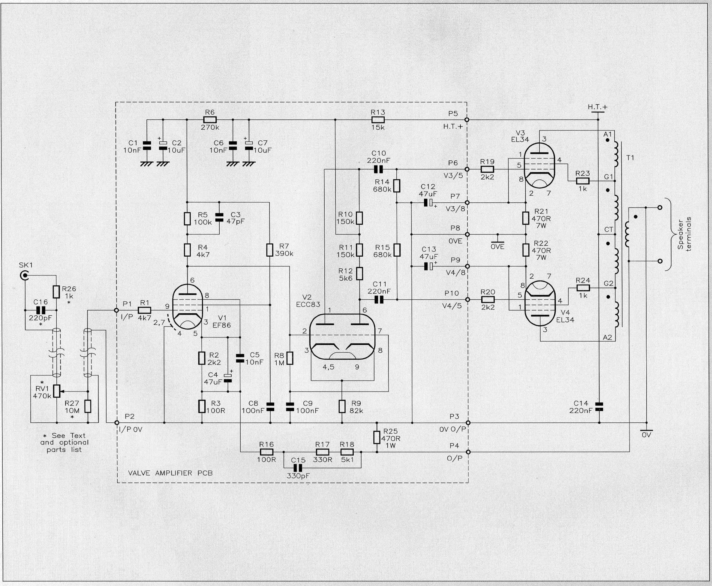

Schema trebuie respectata intocmai , nu uitati de recomandarile privind valorile optime ale componentelor din reactia negativa globala ( tabelul stanga sus pe schema ) , dar sensibilitatea amplificatorului poate fi destul de mare pentru sursele digitale de semnal din prezent , practic nu veti mai avea nevoie de preamplificator
- Mullard 5-20 Ferguson.jpg (1.2 MiB) Vizualizat de 3257 ori

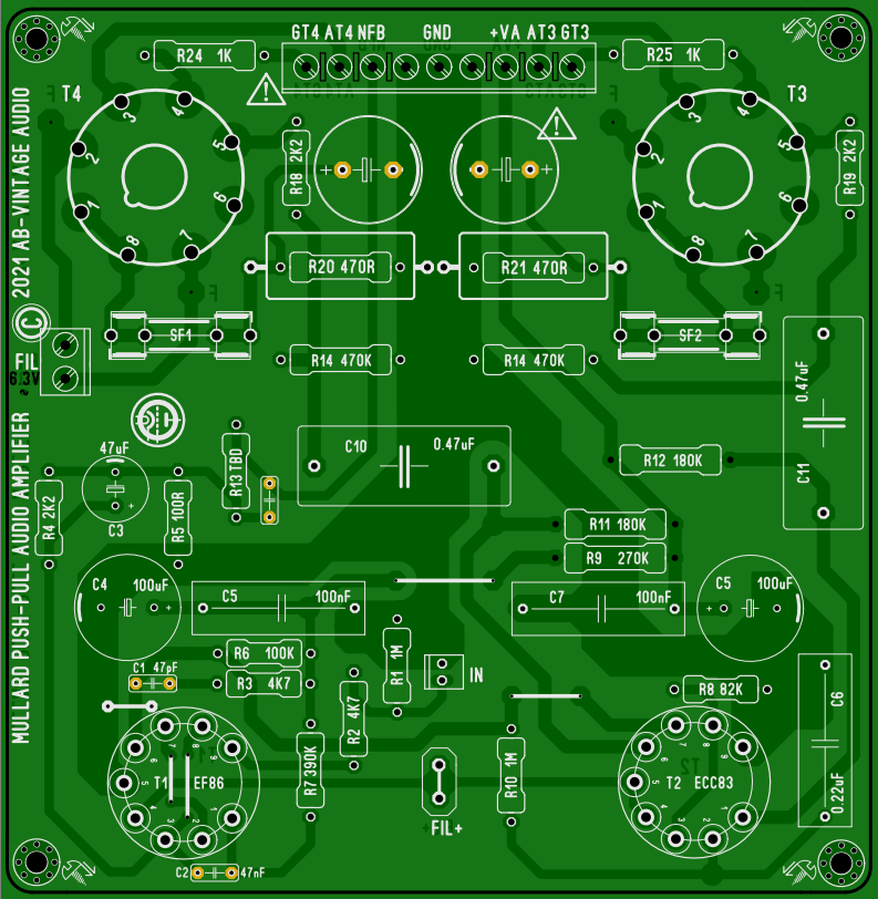

Am adaptat asa pe repede-inainte pcb-ul de la VD2018 la Mullard 5-20, pentru cei care vor sa construiasca si varianta asta; evident, mai am de lucru la placa, mai trebuie verificata, mai ales pinii la pentoda, sper ca nu am gresit ceva p-acolo
