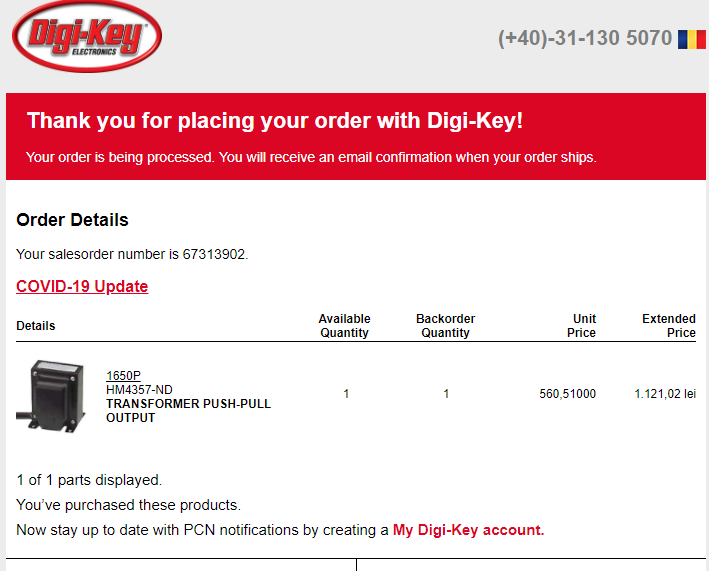

Am comandat azi trafurile de iesire pt VD2018, urmand ca in ianuarie sa ma apuc de el, nu am mai ajuns sa fac cablajele, a fost o luna incarcata si nu avea rost sa grabesc treburile. Am luat de la DIgikey (pt prima data) dupa ce m-am uitat si pe alte site-uri, Don-Audio, Tube-Town, etc. Pretul e ok(1121RON fata de 1212RON cat e pe Tube-Town iar transportul e gratuit) dar nu au avut decat unul pe stoc asa ca voi astepta pana ajunge si al doilea.
E posibil sa mai trebuiască sa plătești și tva la livrare
Cristian Zaharia (Mie Ian 13, 2021 11:23 pm)
DANO scrie: Joi Dec 24, 2020 7:49 pm E posibil sa mai trebuiască sa plătești și tva la livrare
Nu cred ca e cazul, am sunat azi la ei, au zis ca nu mai am nimic de plata si ca ajung pana in 14 ianuarie.
Eu la un moment dat am comandat de la ei si am mai plătit și la livrare
Adevarul e ca nu zice nimic de TVA pe acolo, vedem cand ajung.

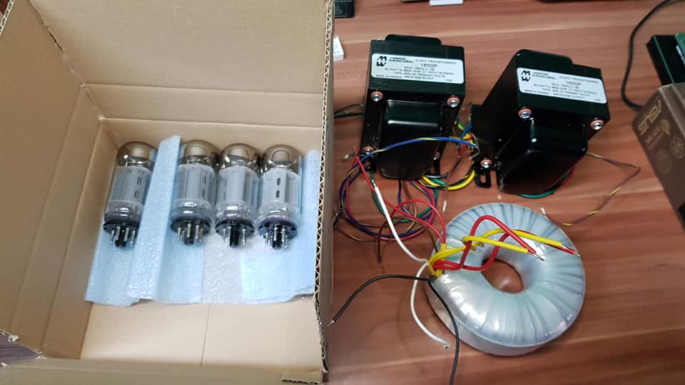

Au ajuns trafurile de iesire, cel de alimentare il am deja...au ajuns si tuburile 6P3C-E; mai tre sa ajunga inca 4 tuburi 6P3C si un tub ECC83 si ma apuc de cablaje; am comandat si finale fara "E" sa vad daca e vreo diferenta, adevarul e ca nu am lucrat cu ele si sunt curios.

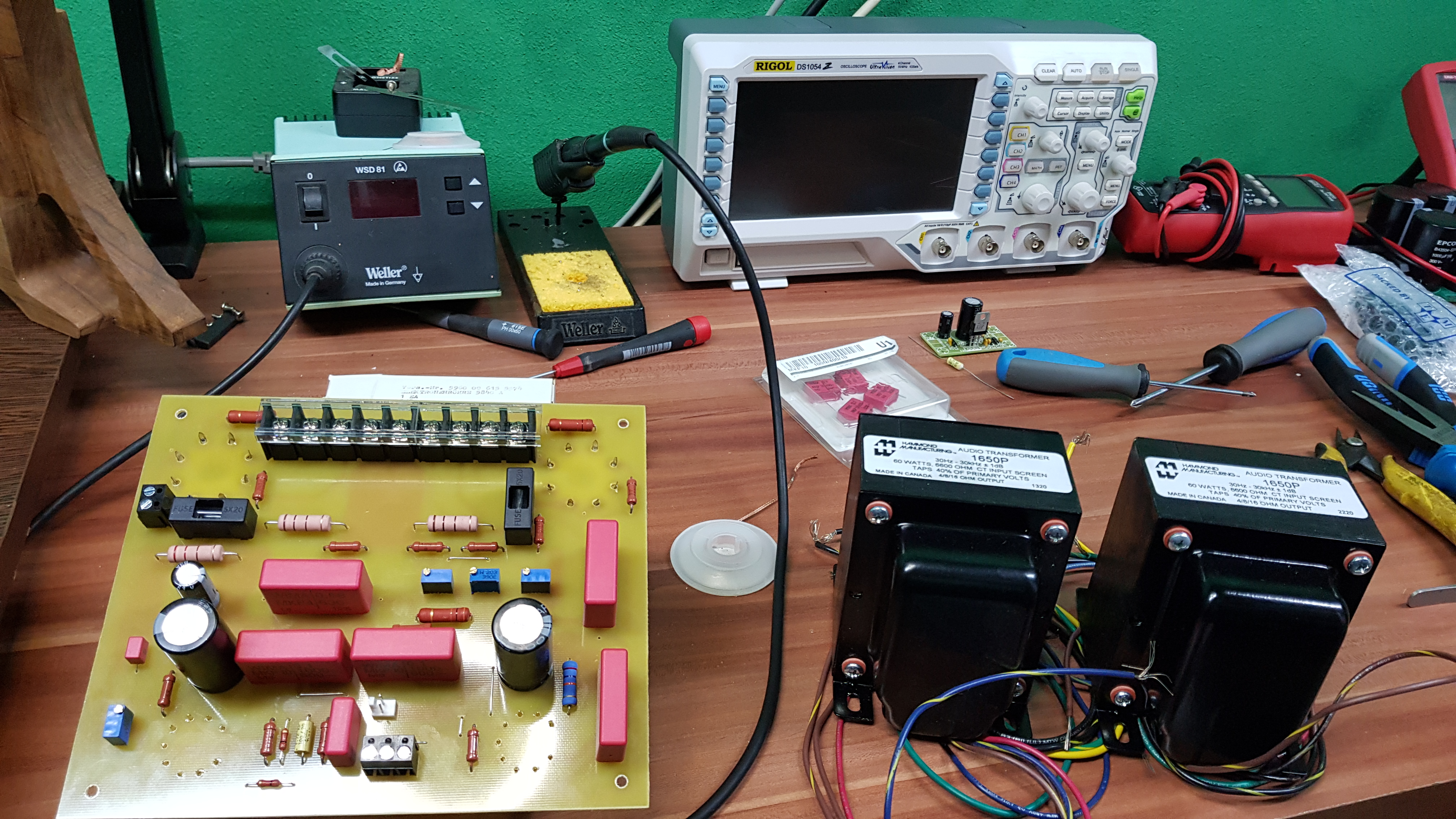

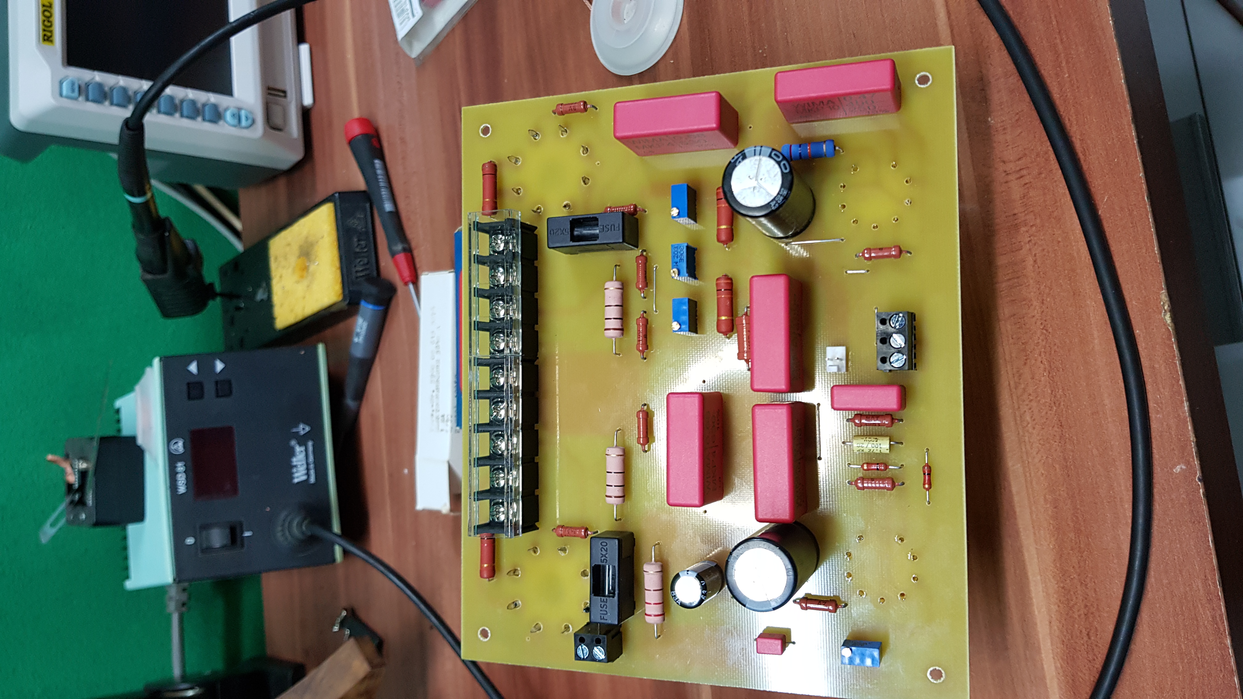

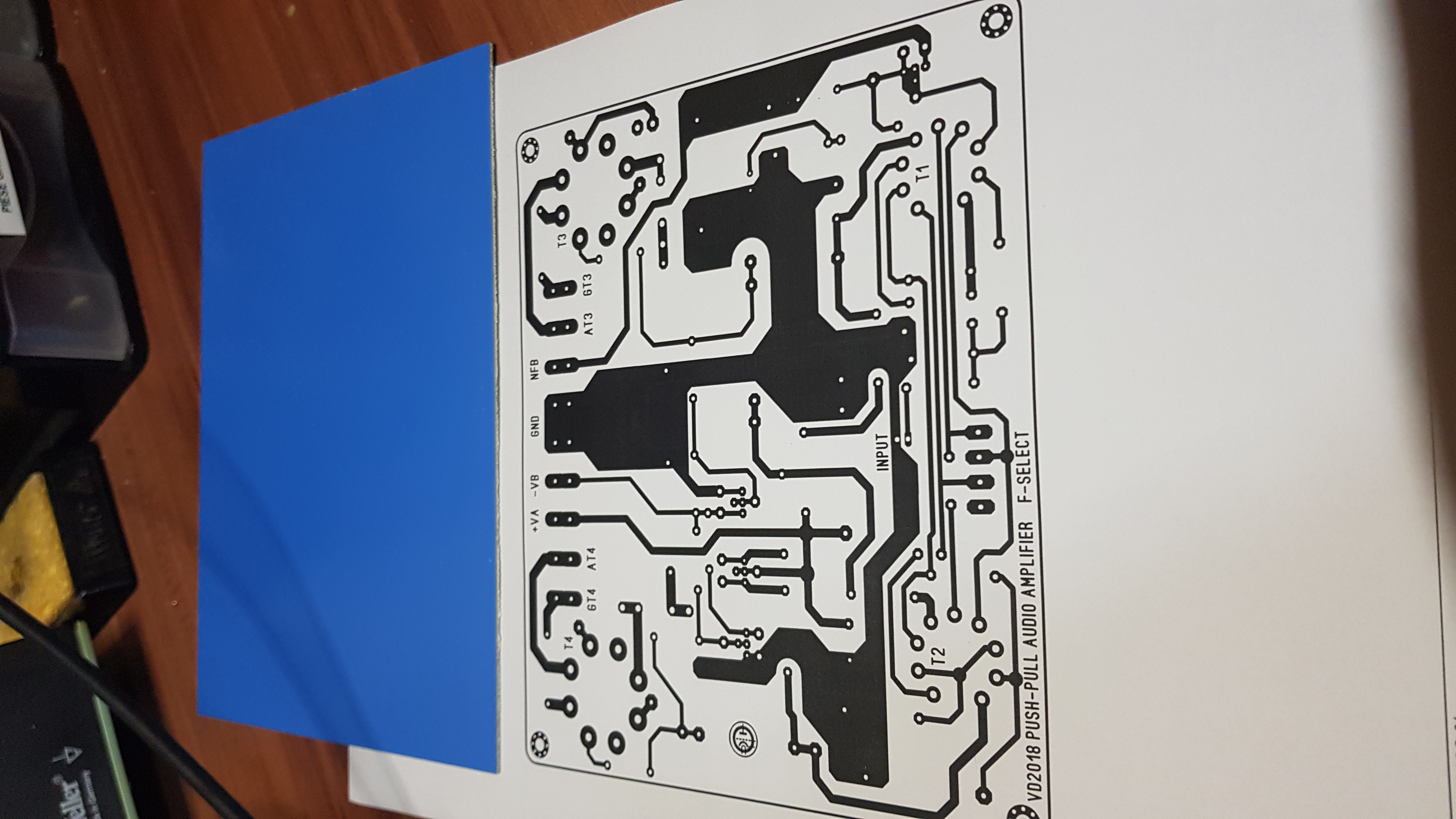

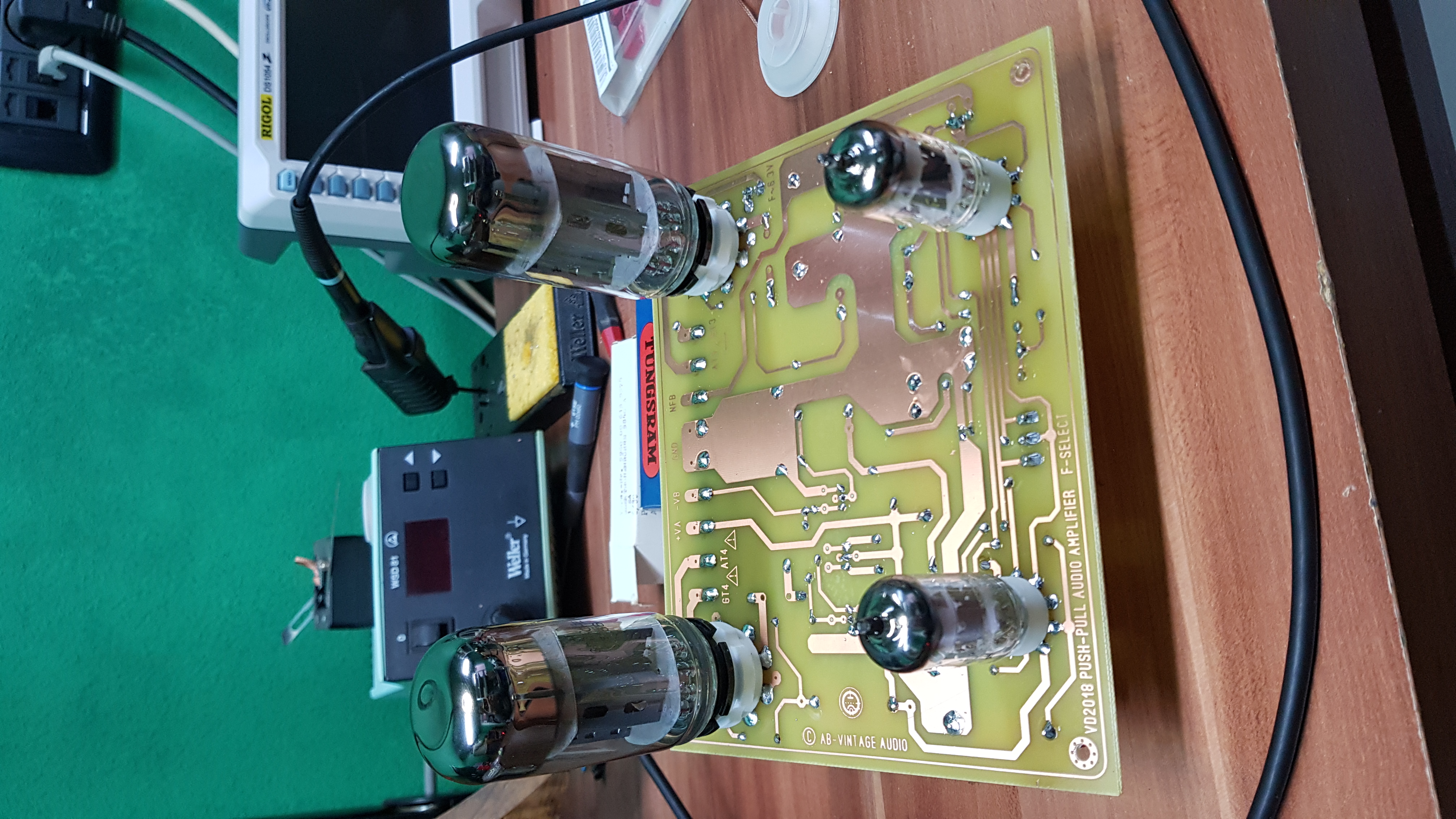

Am terminat cu o placa, a trebuit sa astept ceva timp dupa placile fotorezist ca nu erau pe stoc...a iesit ce vedeti in poze, stiu ca e loc de mai bine dar am lucrat cu ce am avut prin atelier inclusiv rezistoare MLT; nu imi place nici conectorul ala, daca gasesc altul cu pas de 10mm, il schimb dar pana atunci ma pun sa fac si sursa, sper ca in cateva zile sa il pot testa :)
