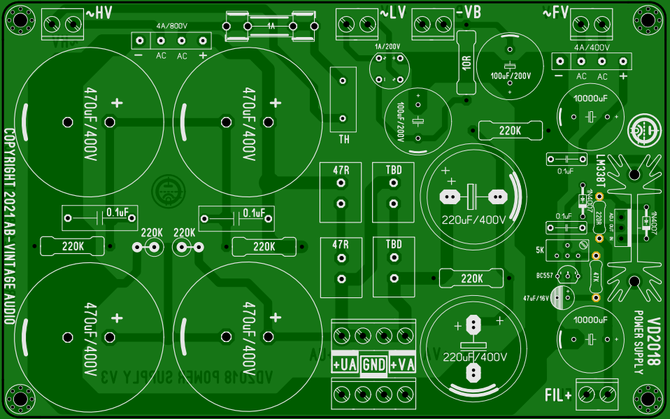

Am definitivat si sursa, voi face la fabrica vreo 20 de placi de sursa, astea se pot folosi si la Mullard 5-20, evident, fara partea de negativare. Pe partea de stabilizare filamente, am preferat LM338 dar am marit filtrajul inainte si dupa stabilizare, folosind cate 2 cond de 10000uF. Fara temporizare, slow start si alte fitze, doar filtraj CRC si stabilizare pt filamentele ECC-urilor.

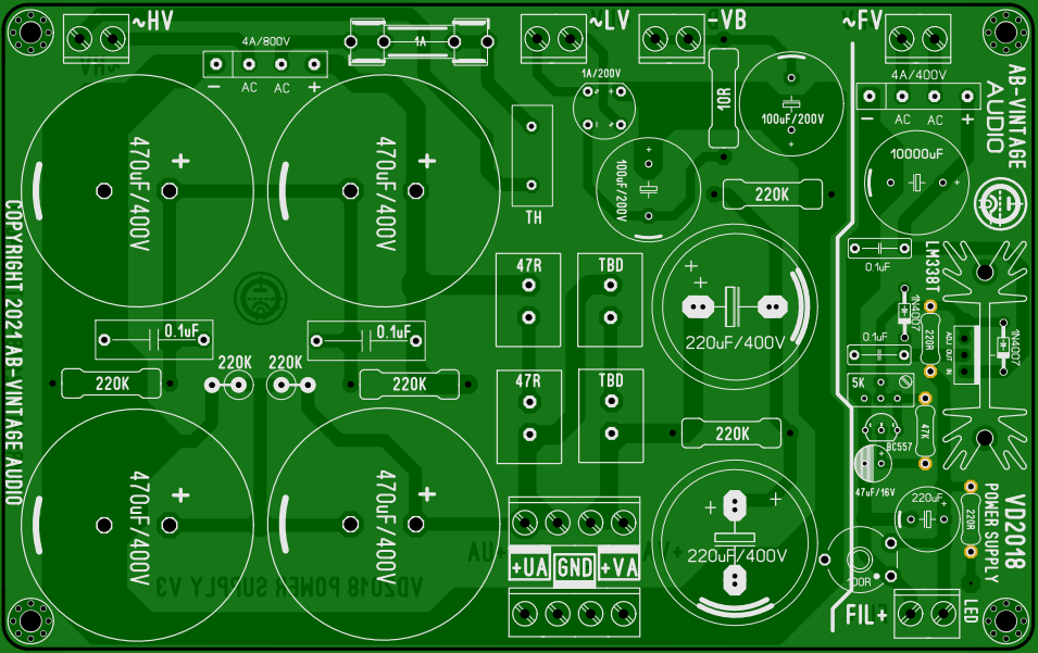

Scoate condensatorul de 10000 de la iesirea stabilizatorului, pune unu de 100...220microf 25V și un semireglabil de 100 ohmi între plus și minus, cursorul la minus sursă anodică.
Separa sursa pentru filamente de restul surselor.
Am aplicat modificarile propuse, cam asa arata acum, mai trebuie sa fac ceva?
Ok
Dacă mai ai loc, fă și un circuit care ridică potențialul filamentelor față de catod, la circuit cuplezi cursorul semireglabilul ui de 100 ohmi, pentru cei care folosesc tuburi rusești, alea au Ufk 100V.
VIOTUBEAMP scrie: Mie Feb 17, 2021 6:32 pm Ok
Da, ma gandeam azi si la ala, sa vad daca mai am loc pe placa sa-l inghesui pe acolo...daca nu, asta e varianta care pleaca la fabrica; eu unul nu voi folosi 6N*P ca am destule ECC-uri.
