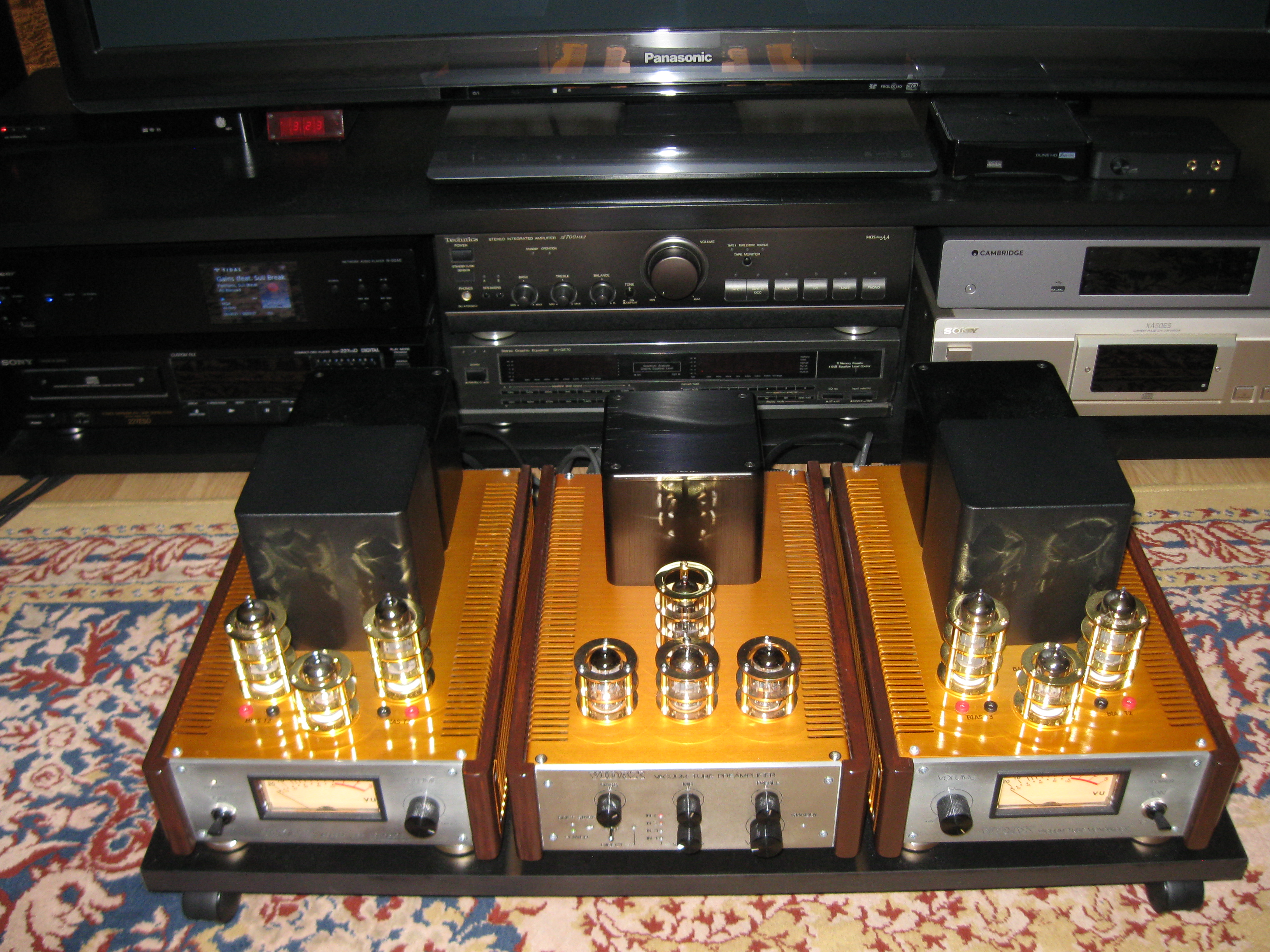

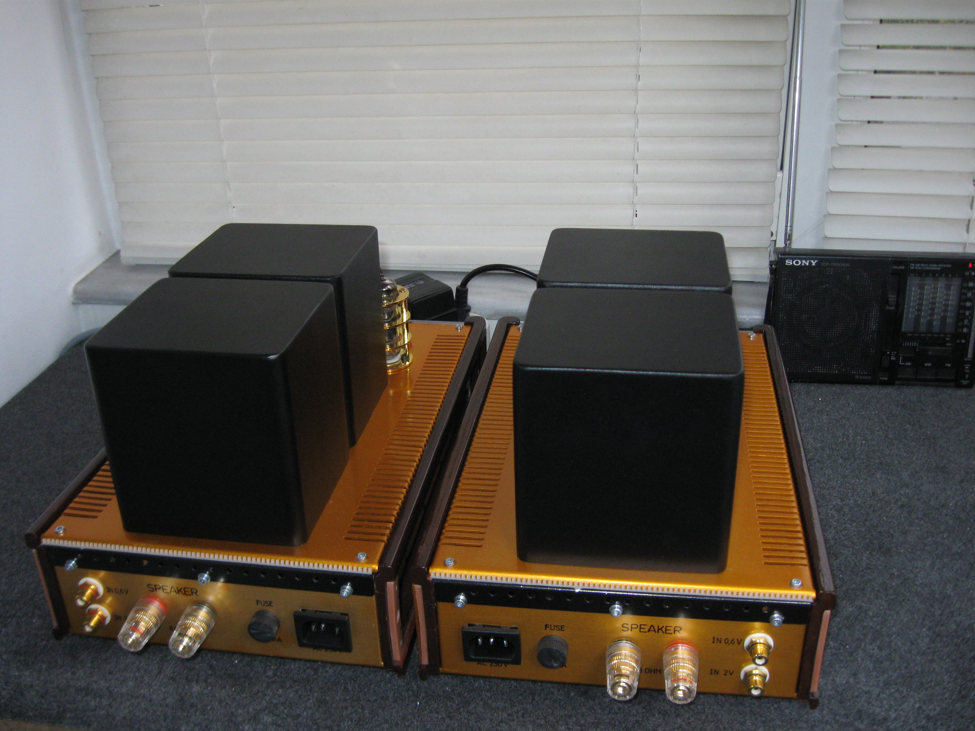

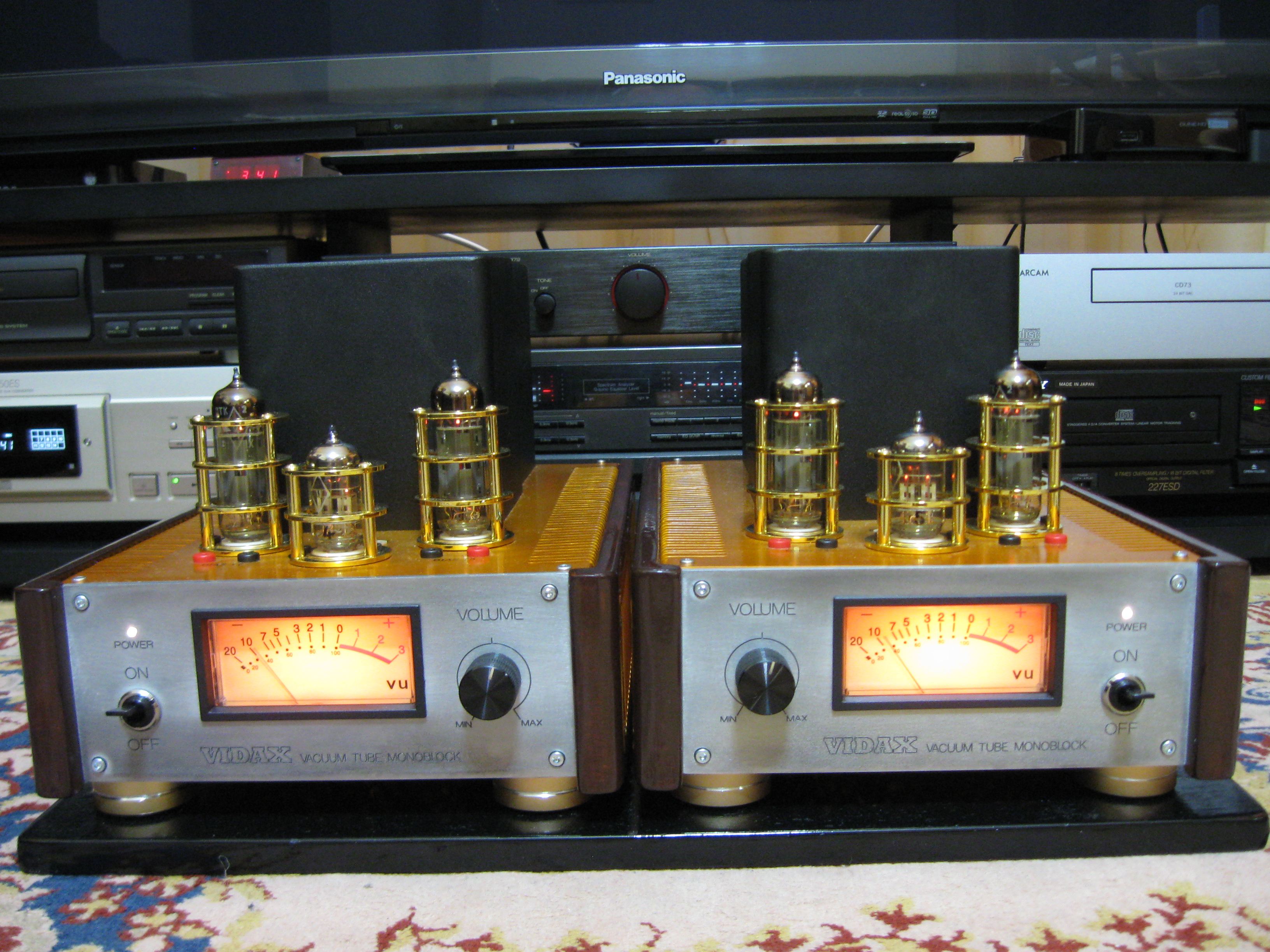

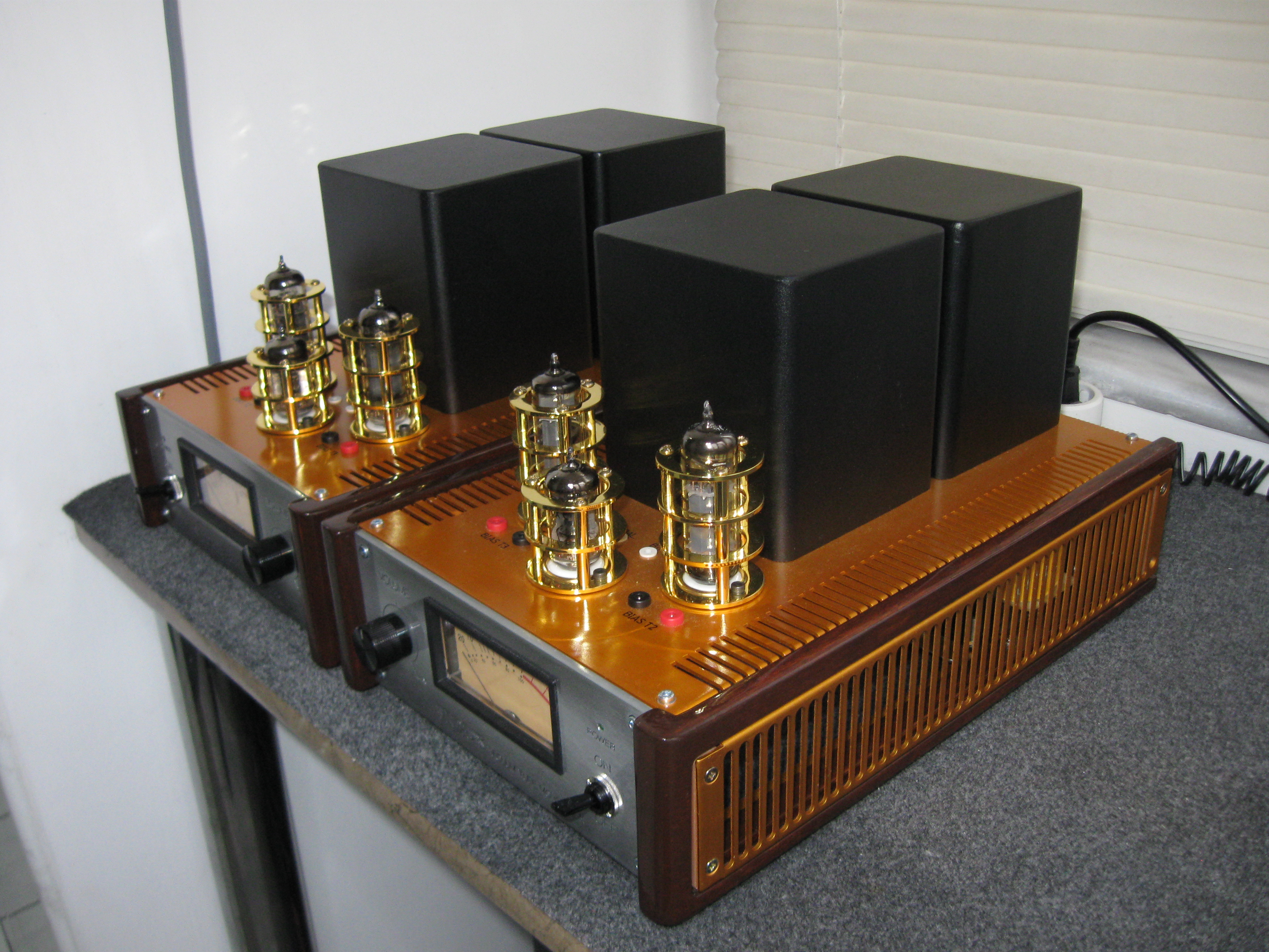

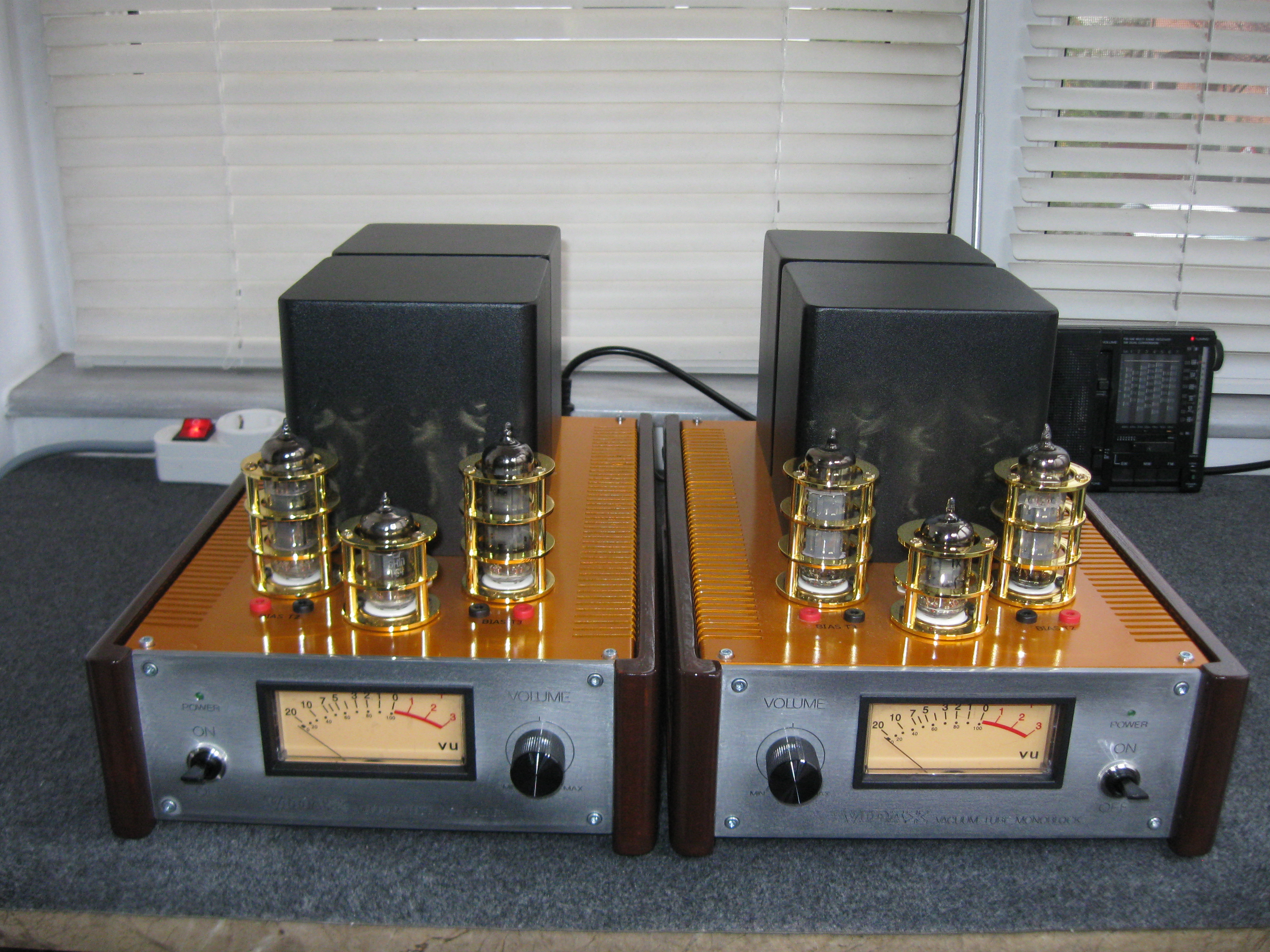

Am mai gasit in calculator poze cu monoblocurile, pe ele le-am realizat inaintea preamplificatorului corector. Fata de pozele postate au mai aparut modificari intre timp, am adaugat in spate un comutator pentru VU-metru, x1 si x0,1 deoarece de regula ascult la putere de max 1W si vu-metrele se miscau prea putin, am lasat o singura intrare RCA, cam asta…
Inscriptionarea panourilor frontale a fost facuta pe CNC, am un prieten care si-a construit unul, iar inscriptionarile din spate le-am facut cu stilografe Staedler si sabloane pentru desen tehnic (old school).

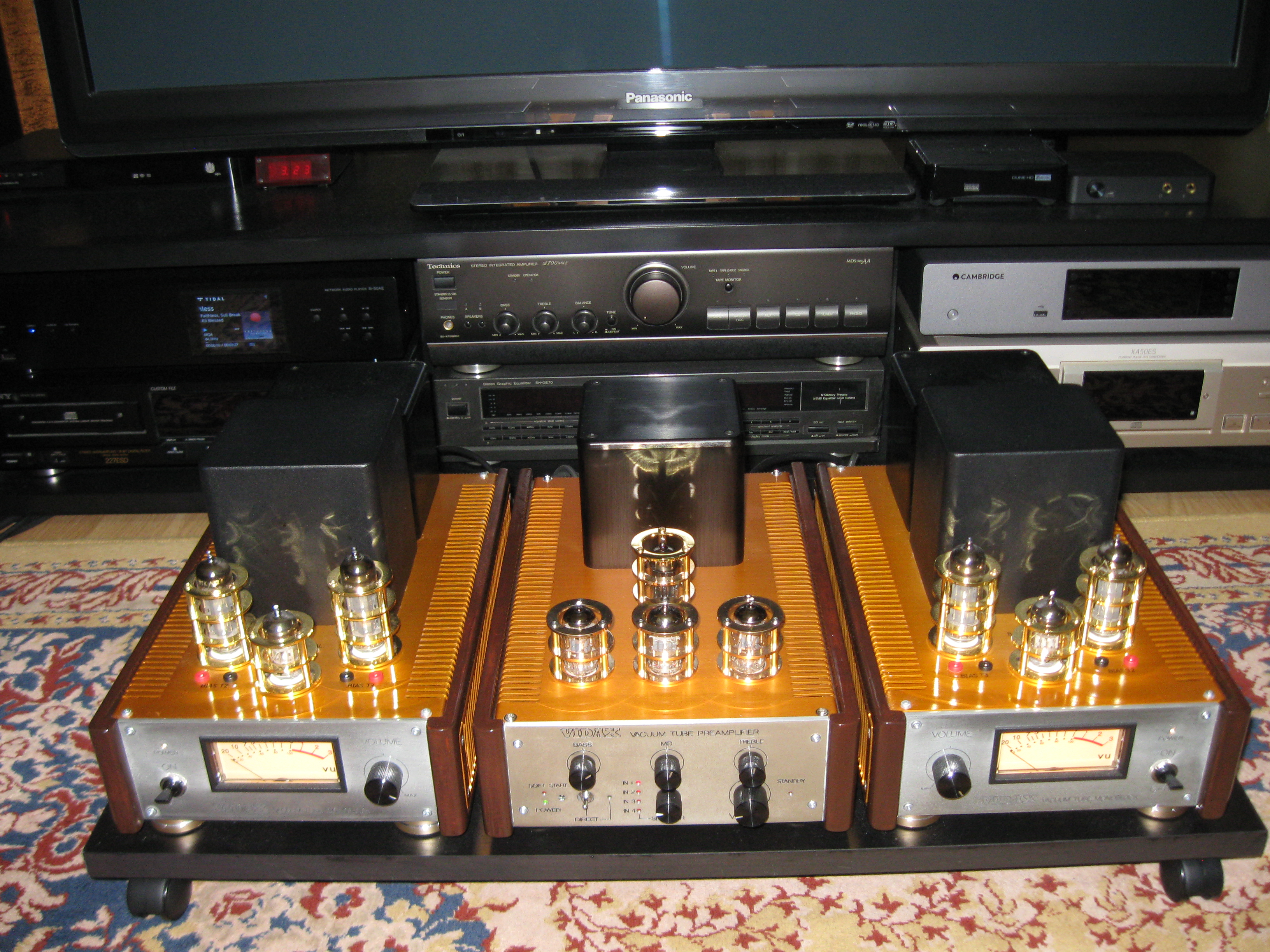

Am poze mai multe cu preamplificatorul, si interior, pe telefon, incerc sa le pun.

Si inca cateva:

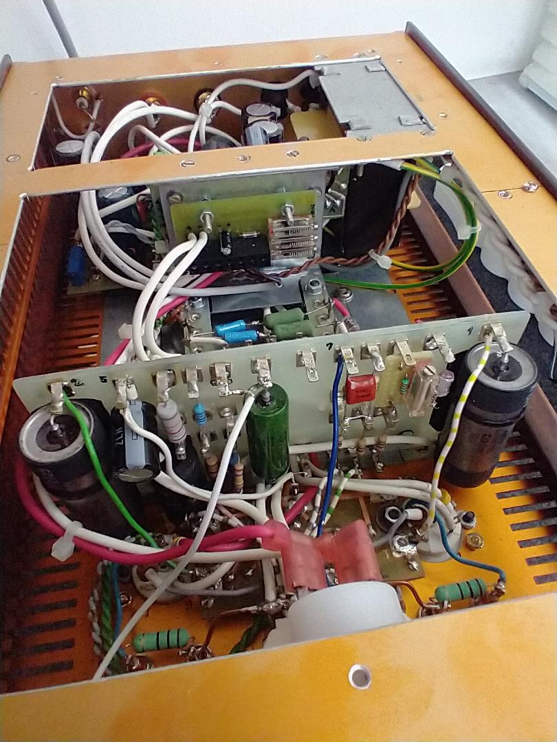

Am reusit sa transfer din telefon. Asta este o fotografie din interiorul unui monobloc.

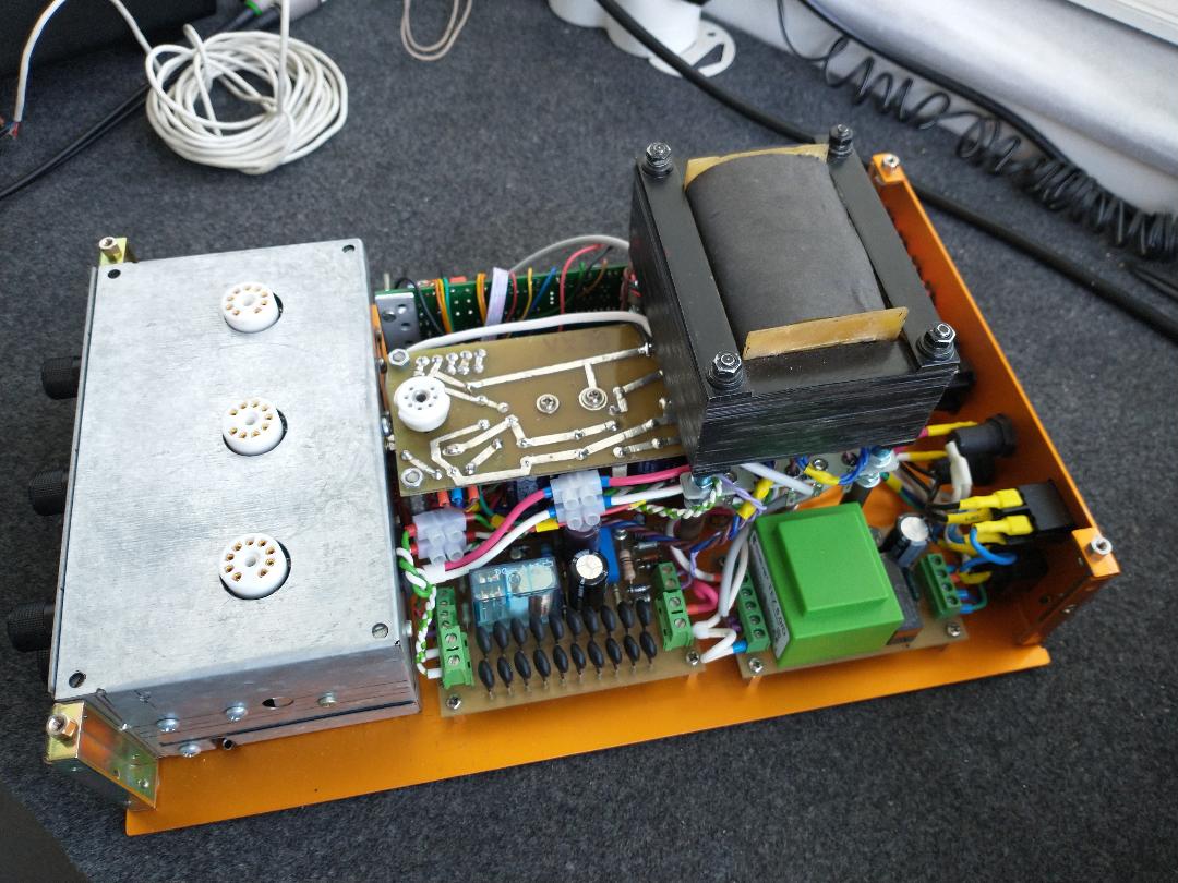

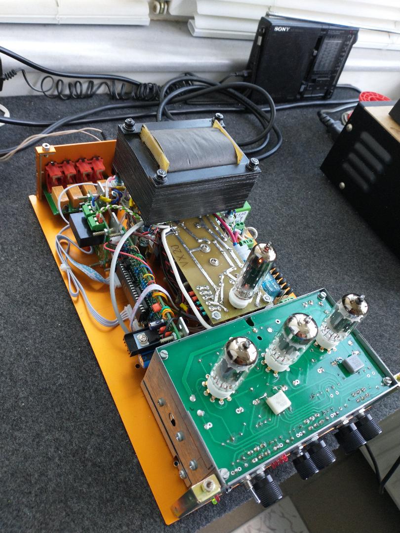

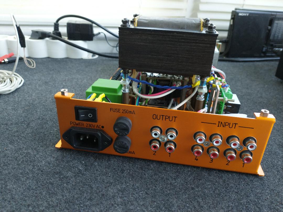

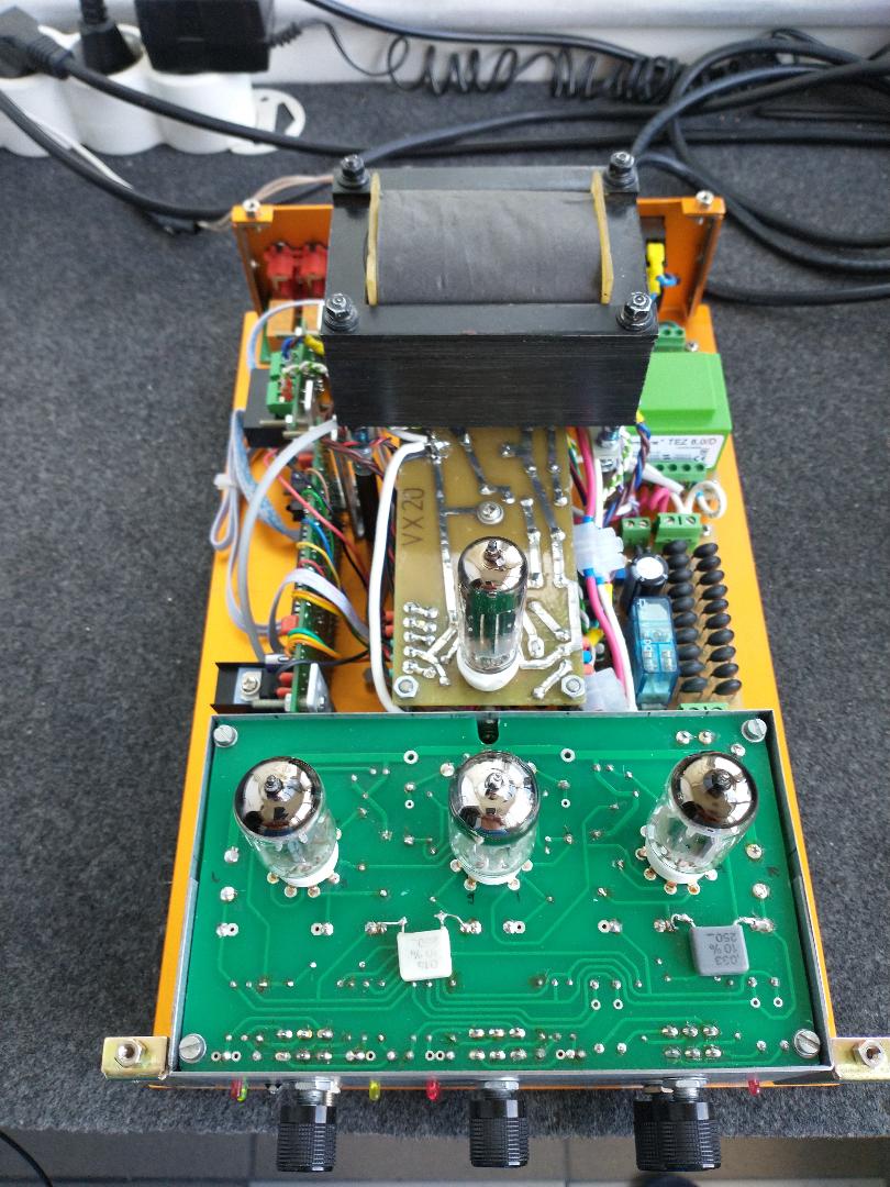

Si cateva fotografii din interiorul preamplificatorului corector:

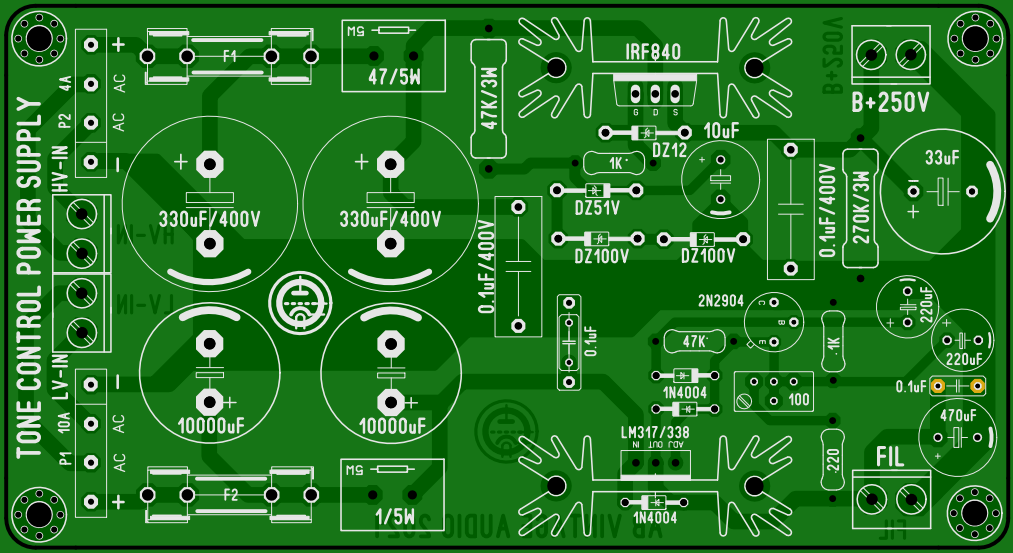

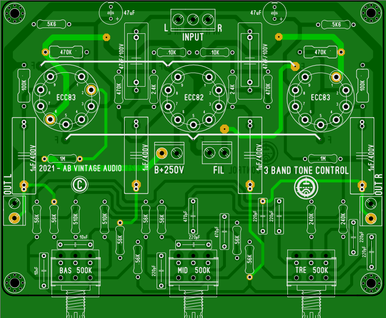

Cu prima varianta prezentata am cam dat-o in bara, erau multe greseli pe placa asadar am decis sa ma apuc de alta, cu design mai simetric si de dimensiuni ceva mai mici; a iesit ce vedeti in poze, am facut o varianta de test si totul e in regula. Sursa e stabilizata si pe anodica si pe filamente iar varianta de test functioneaza de cateva zile bune. Reglajele sunt ok, singura "chichita" la cea de test a fost faptul ca reglajele sunt inversate, in loc de minim la stanga si maxim la dreapta e taman invers, lucru pe care l-am rezolvat in varianta finala de mai sus. Urmeaza sa comand cateva zeci de placi la JLCPCB, daca mai e cineva interesat de aici, sa scrie. Plata se face in avans pana in data de 6 Mai cand as vrea sa pun comanda. Setul (format din corector + sursa) costa 50RON plus 5RON transport prin posta. Ii multumesc lui @VIOTUBEAMP pentru sugestiile in legatura cu sursa, mai am cateva pe care le voi aplica dar dupa sarbatori. Va doresc Paste fericit tuturor.
