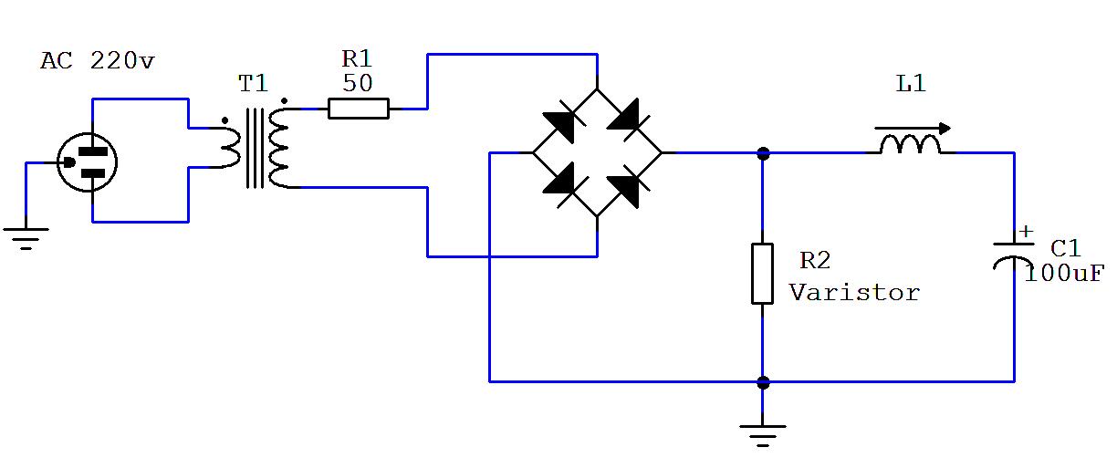

Schema aia este doar didactică , în practică se folosesc obligatoriu circuite RC ( snubber ) dedicate , montate in paralel pe secundar , dar și pe fiecare diodă din punte ...
https://daycounter.com/Calculators/Snub ... ator.phtml

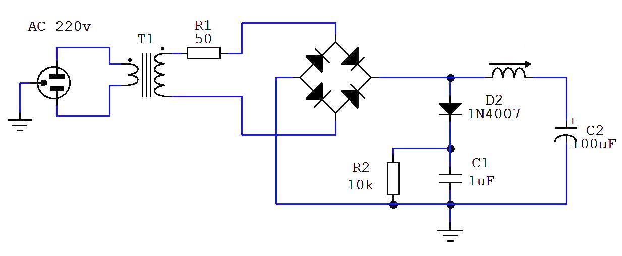

Cam asa arata circuitul pentru protectia diodelor din redresor.
