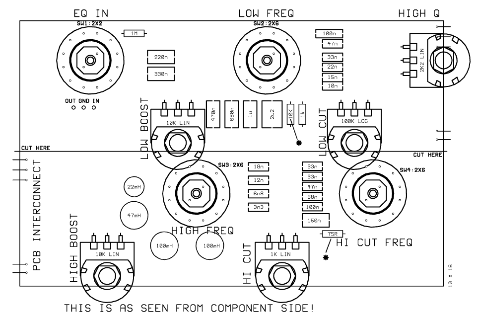

Da, știu asta. Problema e în momentul în care se dorește a se face o placa stereo cu totul pe ea, am găsit comutator 2x6 pentru pcb dar pentru stereo as avea nevoie de comutator 4x6 și de acesta nu am găsit pt pcb, poate ar mai fi o varianta cu relee dar se complica prea mult, oricum ar fi interesant de testat chiar și în varianta mono

DANO scrie: Dum Mai 02, 2021 11:36 pmProblema e în momentul în care se dorește a se face o placa stereo cu totul pe ea, am găsit comutator 2x6 pentru pcb dar pentru stereo as avea nevoie de comutator 4x6 și de acesta nu am găsit pt pcb...
Montajul asta se preteaza la lipire direct pe comutatoare, cablajul fiind pentru componentele gen opampuri sau lampi.
[/quote]

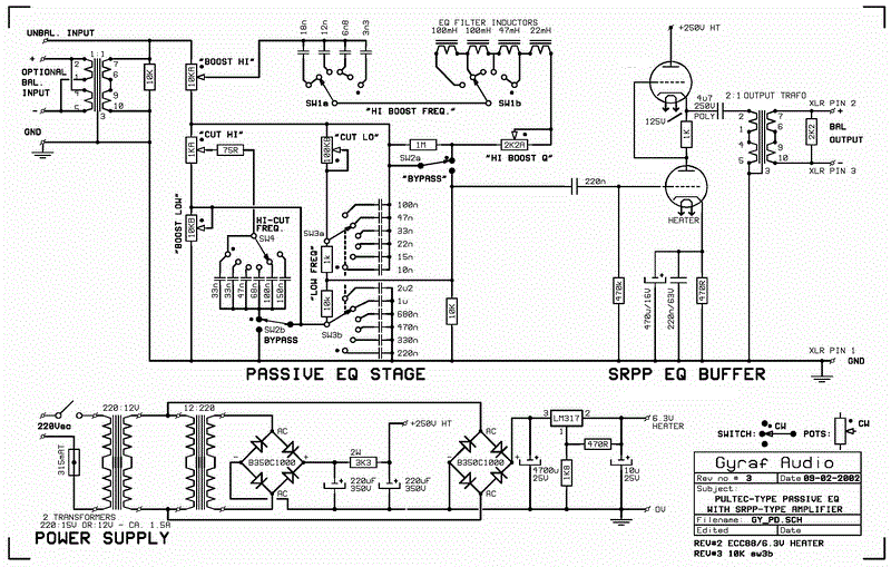

Probabil daca se doreste o abordare in totalitatea clasica, dar am vazut cateva clone care erau abordate pe pcb in totalitate
Asta e schema mai exacta pe care vreau eu sa o abordez corectia e practic la fel ca cea originala cu mici ajustari

Ai dreptate, eu incerc sa omit treaba cu relee fiindca se complica prea mult si doar pentru un moft, curiozitatea nu as investi prea mult timp si bani
Comutatorul pt varianta mono ar fi CK1060
