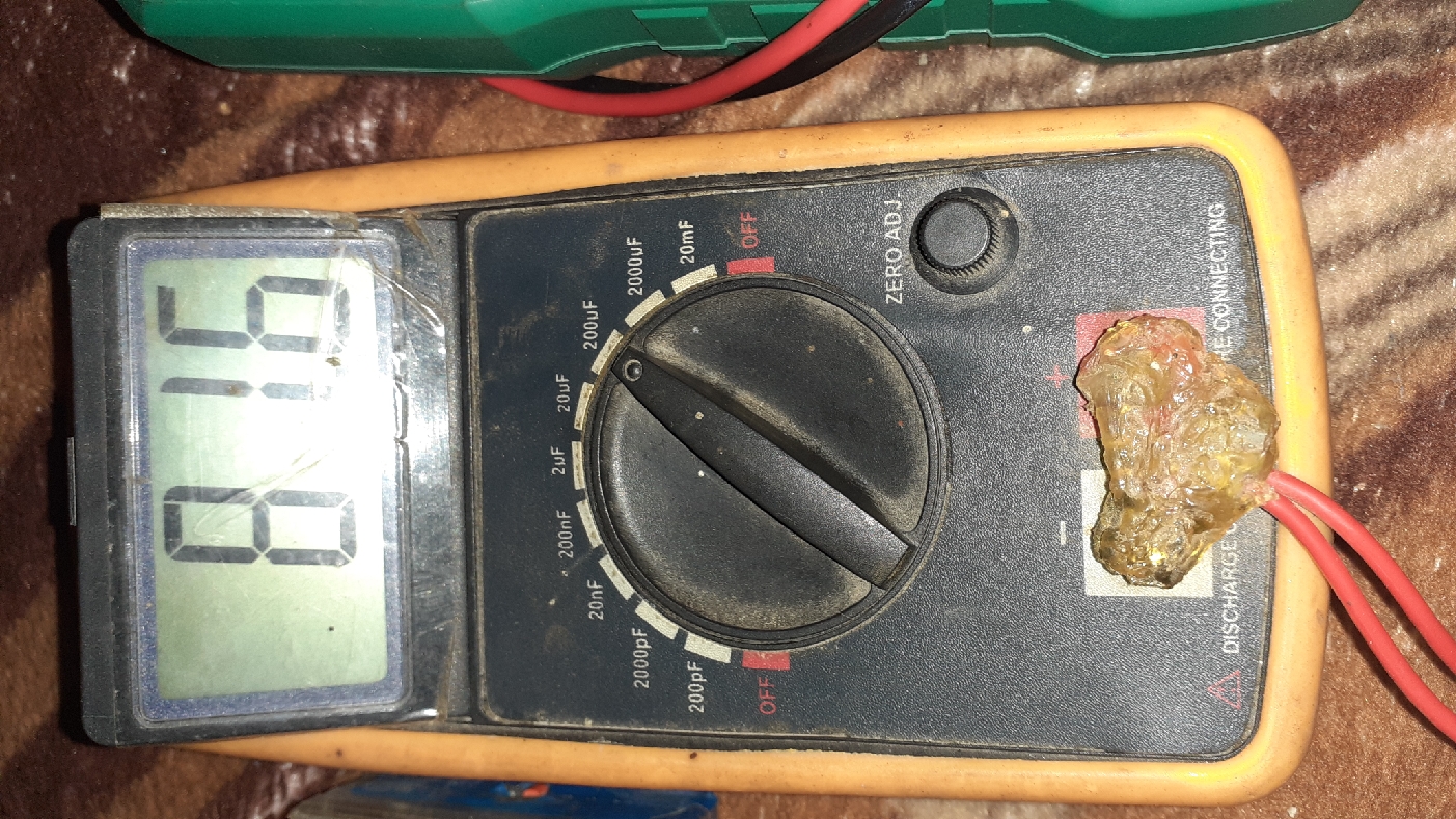

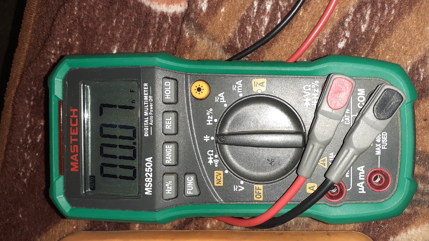

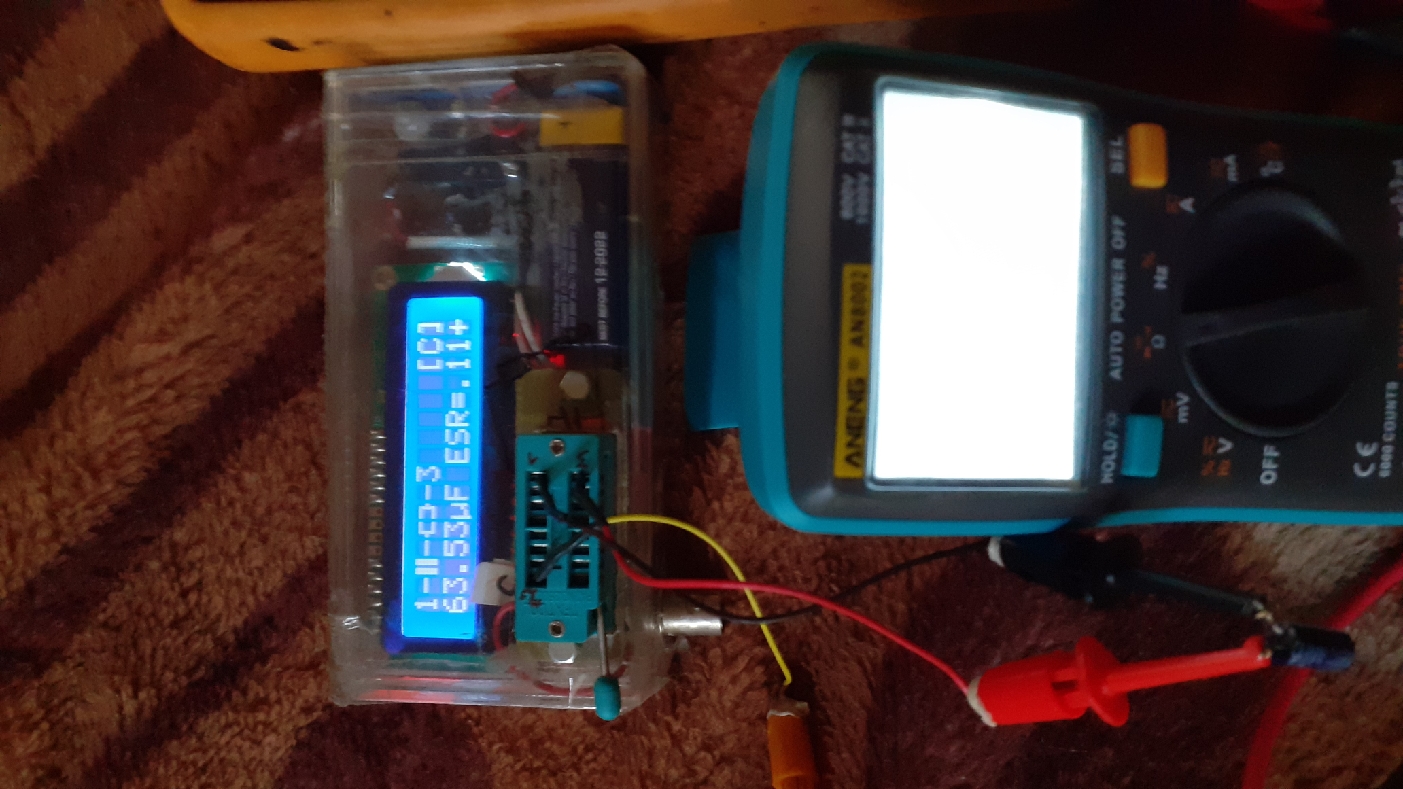

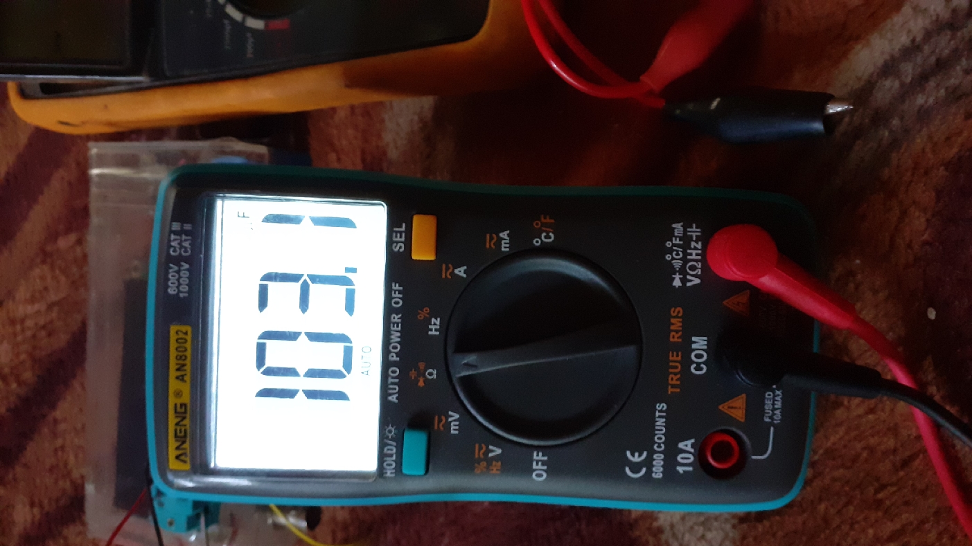

Acelasi condensator (100uF/16V) masurat pe 4 aparate imi da rezultate diferite...

Cred ca penultimul aparat, cel are figureaza condensatorul inseriat cu o rezistenta, spune adevarul.
Din motive de calitate sau batranete s-a deteriorat contactul catre unul din picioarele condensatorului si nu mai filtreaza cum trebuie. Apare in mod artificial un ESR mult mai mare decat normal. Se pare ca ati rezolvat problema, insa eu preventiv as mai schimba si restul de condensatoare, de obicei in aparatele in care din senin apar asemenea manifestari, cand incep sa faca figuri, fac 2-3 la intervale de timp relativ scurte. Nu-s asa multe, dar va scuteste de alte batai de cap.
Am avut si eu condensatoare vechi care au probleme de contacte sau pierderi de dielectric, izolatie slaba. Pe capacimetre masoara relativ bine, dar in realitate fie au rezistenta de izolatie in CC mica, fie rezistenta serie adaugata.
