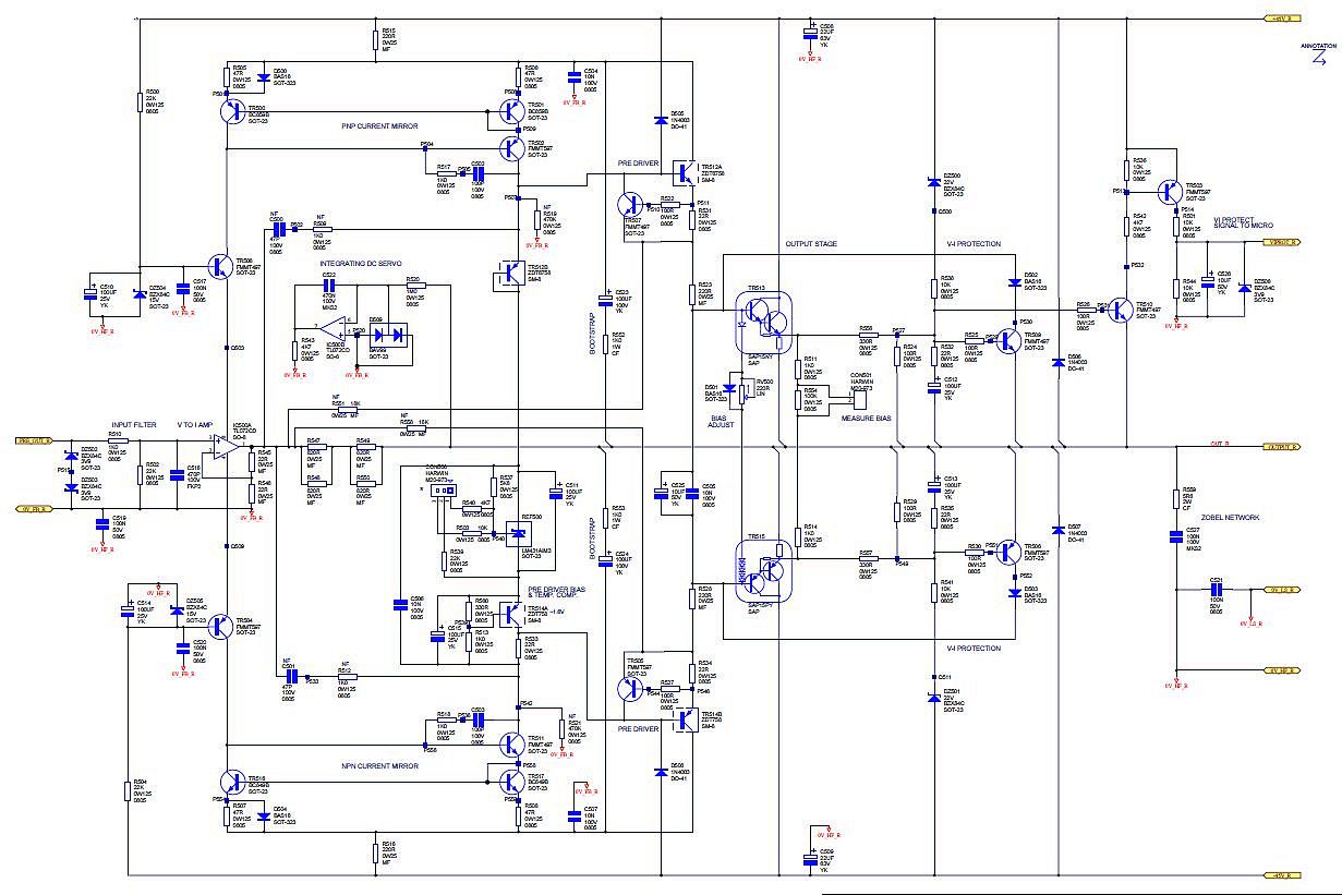

Varianta de lucru :
- Varianta Mark Alexander 4.jpg (125.35 KiB) Vizualizat de 2540 ori
Mda , cei care nu inteleg ce si cum , urmariti aici evolutia proiectului actual :
Și eu sunt interesat de varianta 4 ( dar doar folosind avantajele etajului de intrare din varianta 3 adica : simetrica / balansata ) cu 4 perechi de finali normali si cu protectia SOA dimensionata corespunzător .
Evident , va trebui o protecție împotriva DC si HF cu relee SSR , la același nivel de performanță cu schema etajului final .

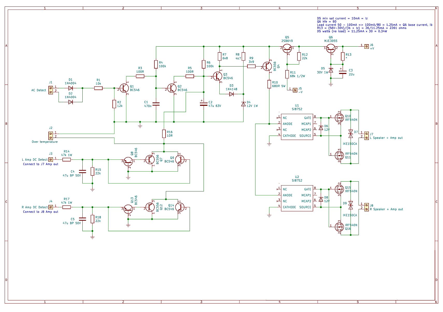

Protectia SSR , varianta de lucru :
- Varianta 1 SSR Protect.jpg (148.58 KiB) Vizualizat de 2495 ori
Detector DC/ HF imbunatatit pentru protectie :
- DC HF detect protector.jpg (72.3 KiB) Vizualizat de 2495 ori

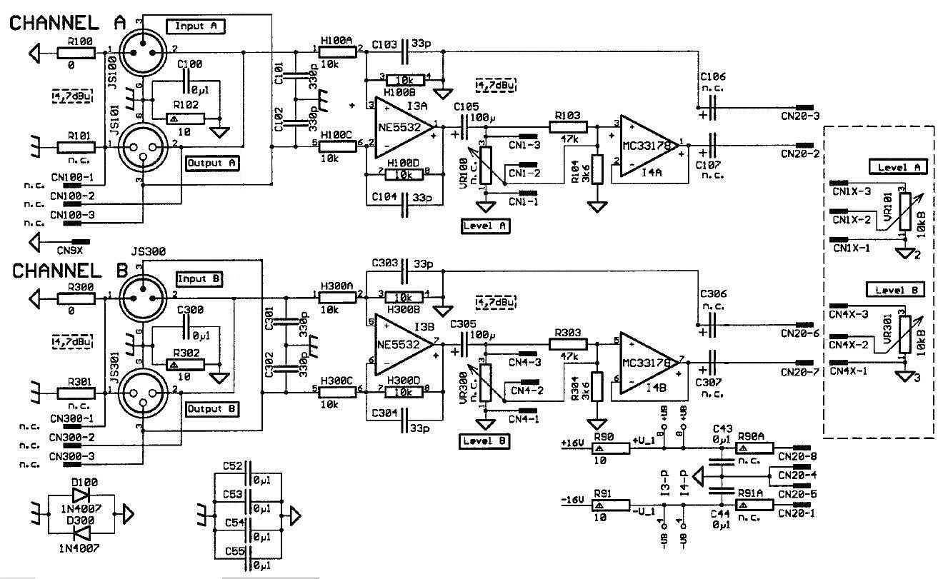

Etajul de intrare ... aici apar cateva probleme .
Desigur , Hi-End inseamna obligatoriu doar etaj de intrare simetric / balansat .
Acest lucru nu e simplu , dar cumva exista solutii tehnice :
- Input HiEnd with Vol Control.jpg (170.18 KiB) Vizualizat de 2495 ori

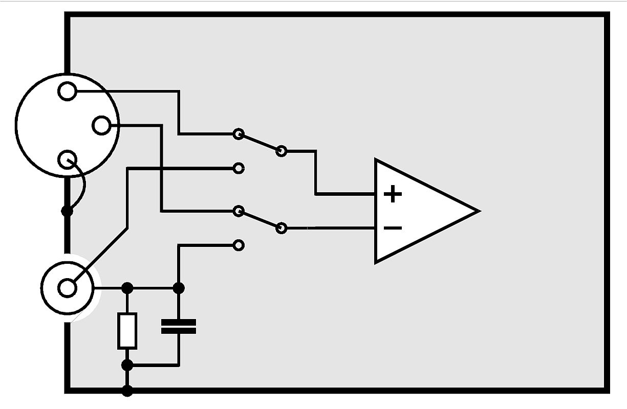

Continuare :
- XLR to RCA.jpg (43.19 KiB) Vizualizat de 2495 ori
- XLR-RCA.jpg (11.21 KiB) Vizualizat de 2495 ori

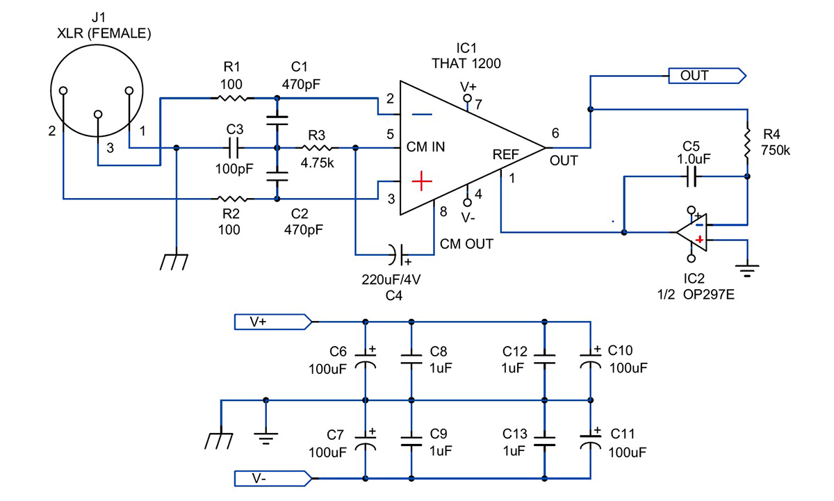

Etajele diferentiale perfect simetrice din intrare pot fi inlocuite cu THAT1200 pentru a incadra amplificatorul nostru intr-o alta liga ( superioara fata de schemele menitonate la inceputul subiectului ) , conform schemei de mai jos :
- Hi-End Input.jpg (197.75 KiB) Vizualizat de 2493 ori

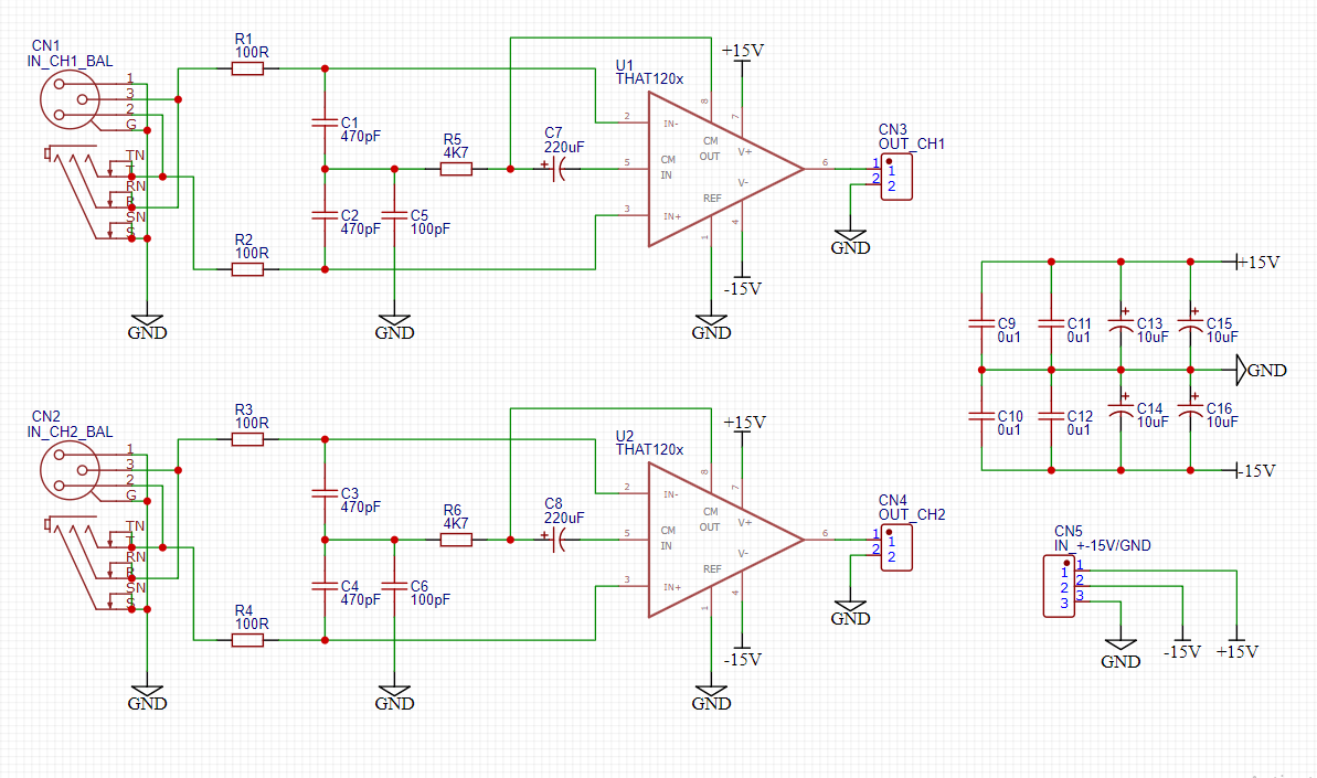

Variantă etaj intrare :
- sch.PNG (34.32 KiB) Vizualizat de 2462 ori
