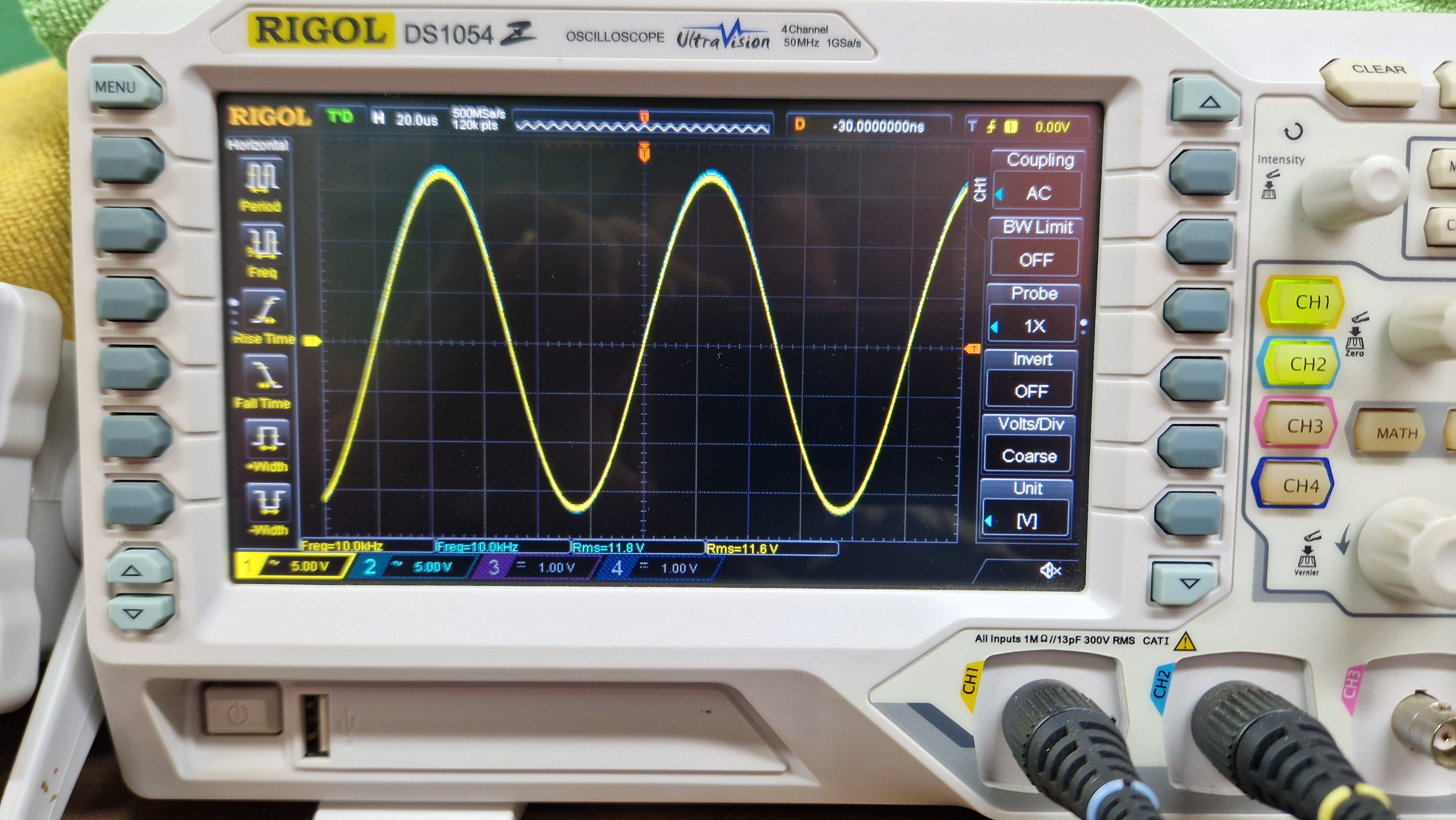

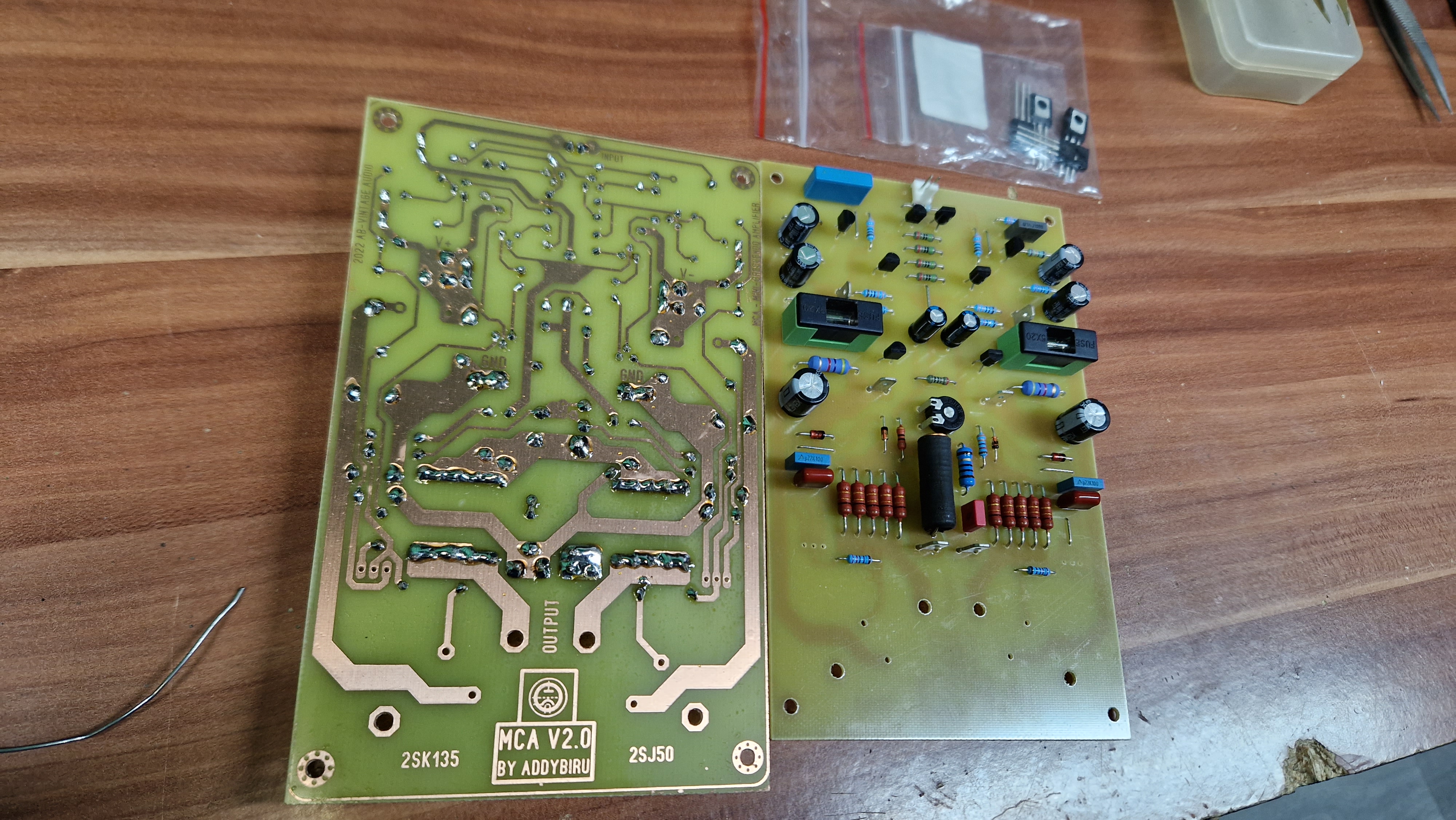

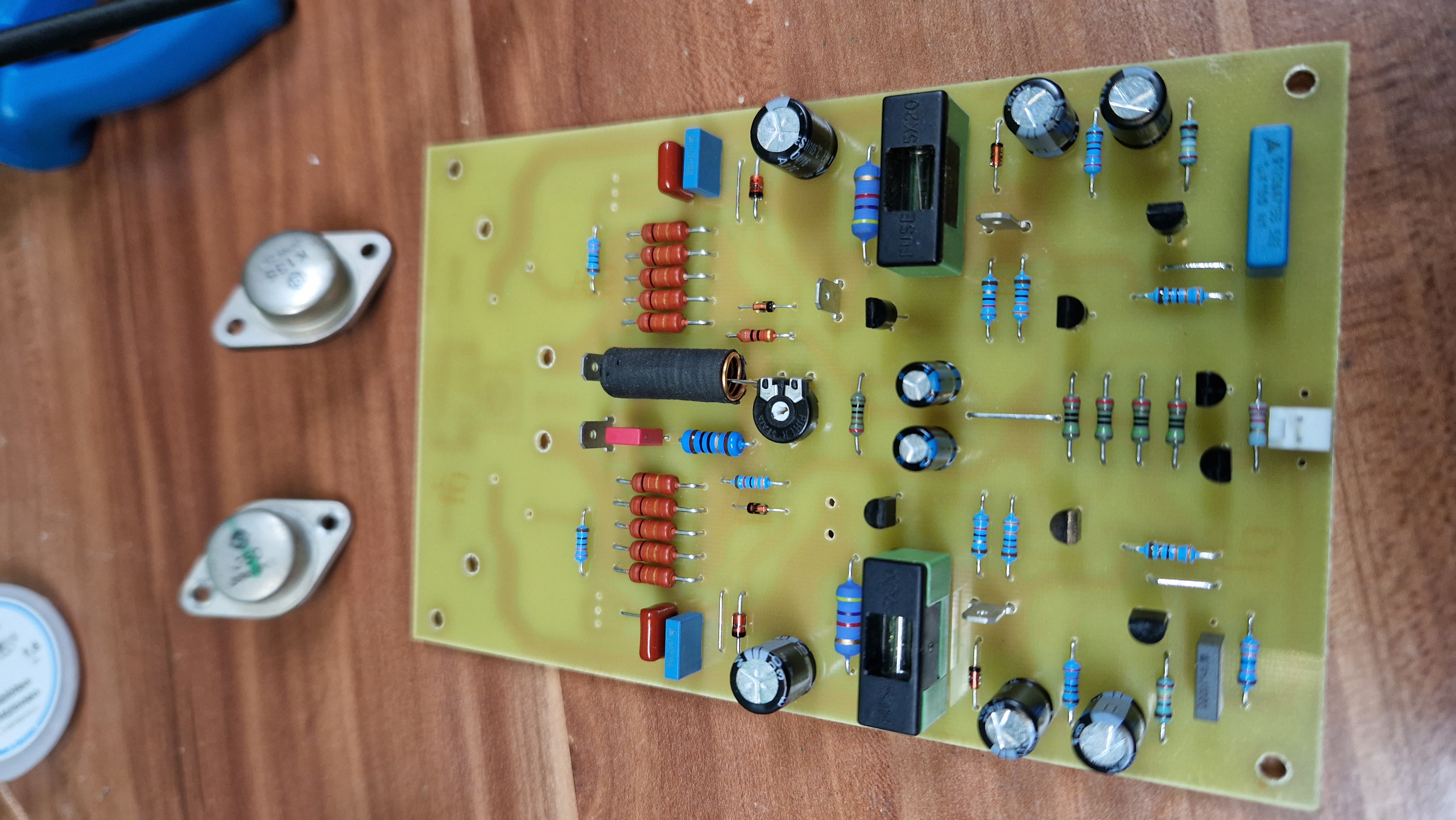

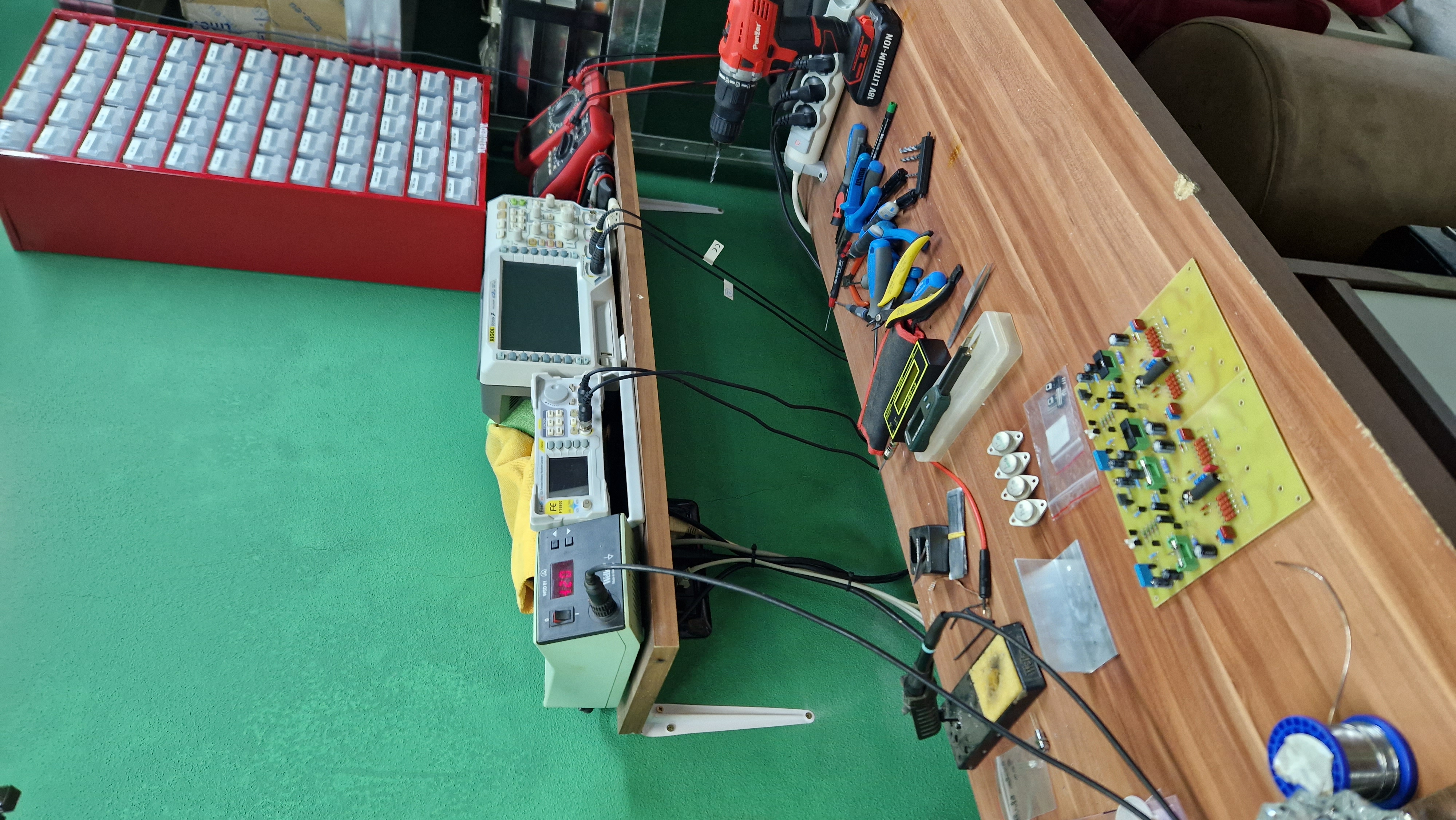

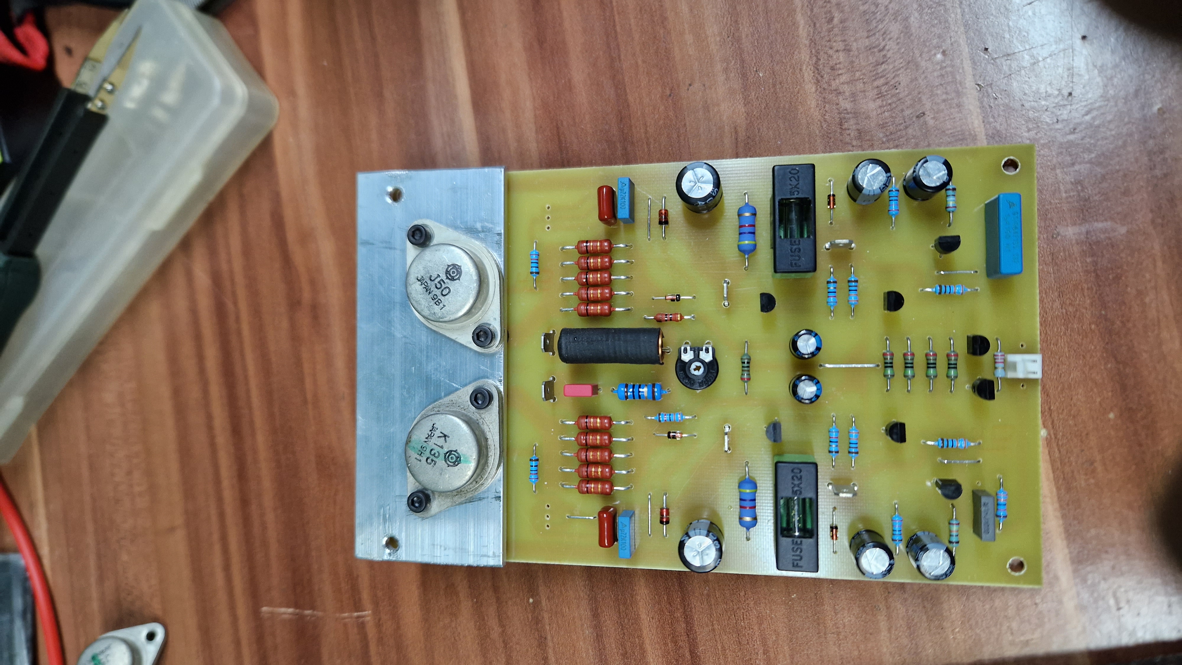

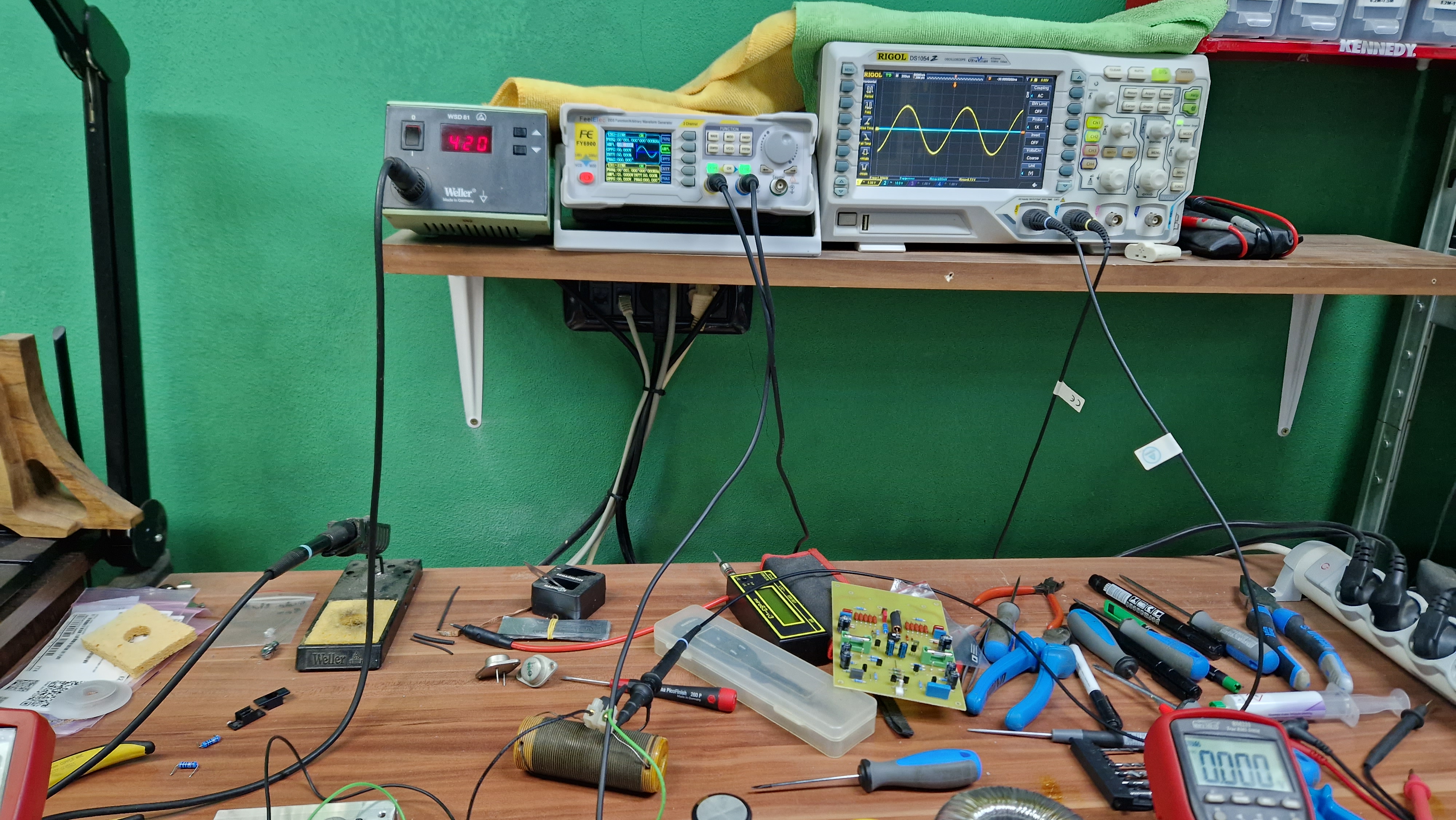

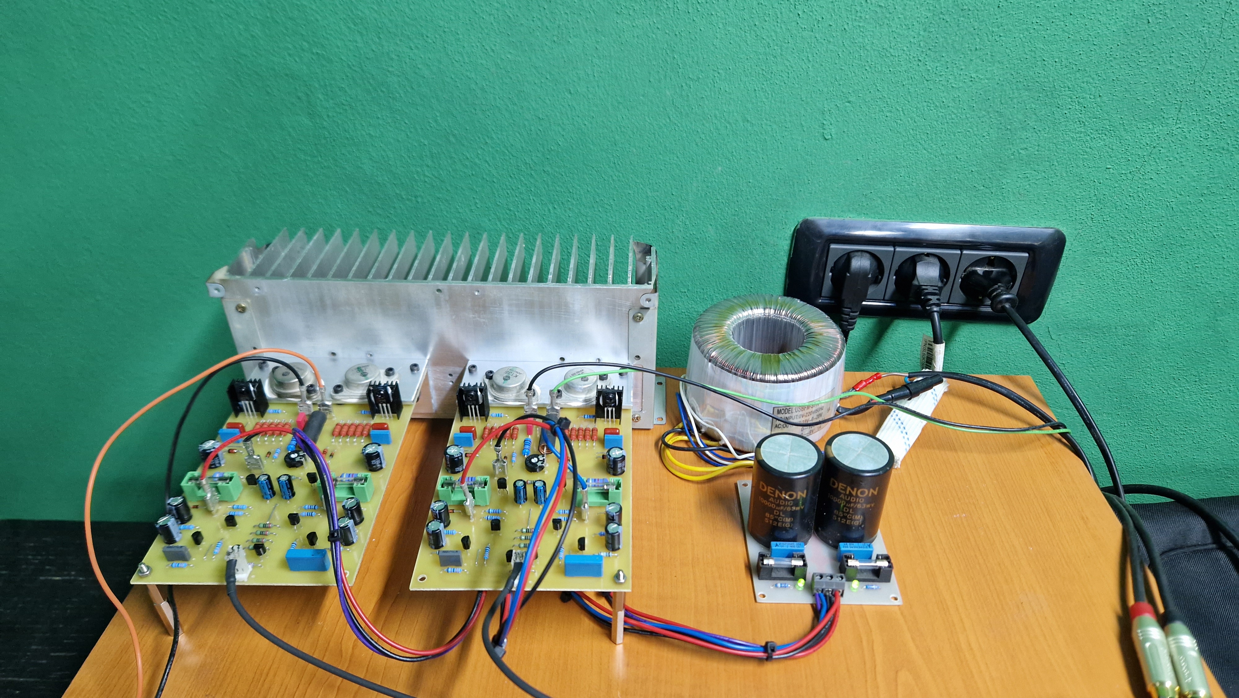

Momentan am finalizat cu montarea componentelor pe placi iar una din ele a fost pusa in functie, pt interval scurt ca nu aveam inca pregatit radiatorul mare. Las cateva poze cu rezultatele, alimentarea este la +/-40V 5A. Zilele astea prind ambele placi pe radiator si trec la o testare mai adecvata. Revin cu poze, sper sa fie totul in regula, abia astept sa il aud in boxe.

Arata fain masuratorile.
Dar ca sa fiu putin circotas, placa este imensa pt ce piese sint puse pe ea.
SSB scrie: Mar Oct 25, 2022 10:33 am Arata fain masuratorile.
Multumesc, cat despre marimea placilor, nu am avut intentia sa le fac mai mici...desi puteam sa adun componentele la jumatate din dimensiunea actuala. Au loc in carcasa si compactarea nu e un factor important la acest proiect. In plus, placile cu fotorezist vin la dimensiunea cablajului asa ca nu mai eram nevoit sa le tai 👍

Cu cit sint mai mari placile si traseiele mai lungi cu atit aduna/capteaza mai mult zgomot din mediul inconjurator, si banuiesc ca esti interesat si de un raport semnal zgomot cit mai bun.
Placile mari ajuta doar la plantare, la proiecte didactice/de testare, si eventual la racire reducere de cuplaje intre etaje daca nu sint bine proiectate.
Cu cit sint mai compacte cu atit ajuta mai mult la integrarea in carcase sau proiecte mai complexe si se reduce zgomotul captat.
Placile mici sunt un cosmar cand trebuie sa faci depanare sau ai de facut teste si reglaje.
In functie de cum sunt puse in cutie, dimensiunea poate conta sau nu.

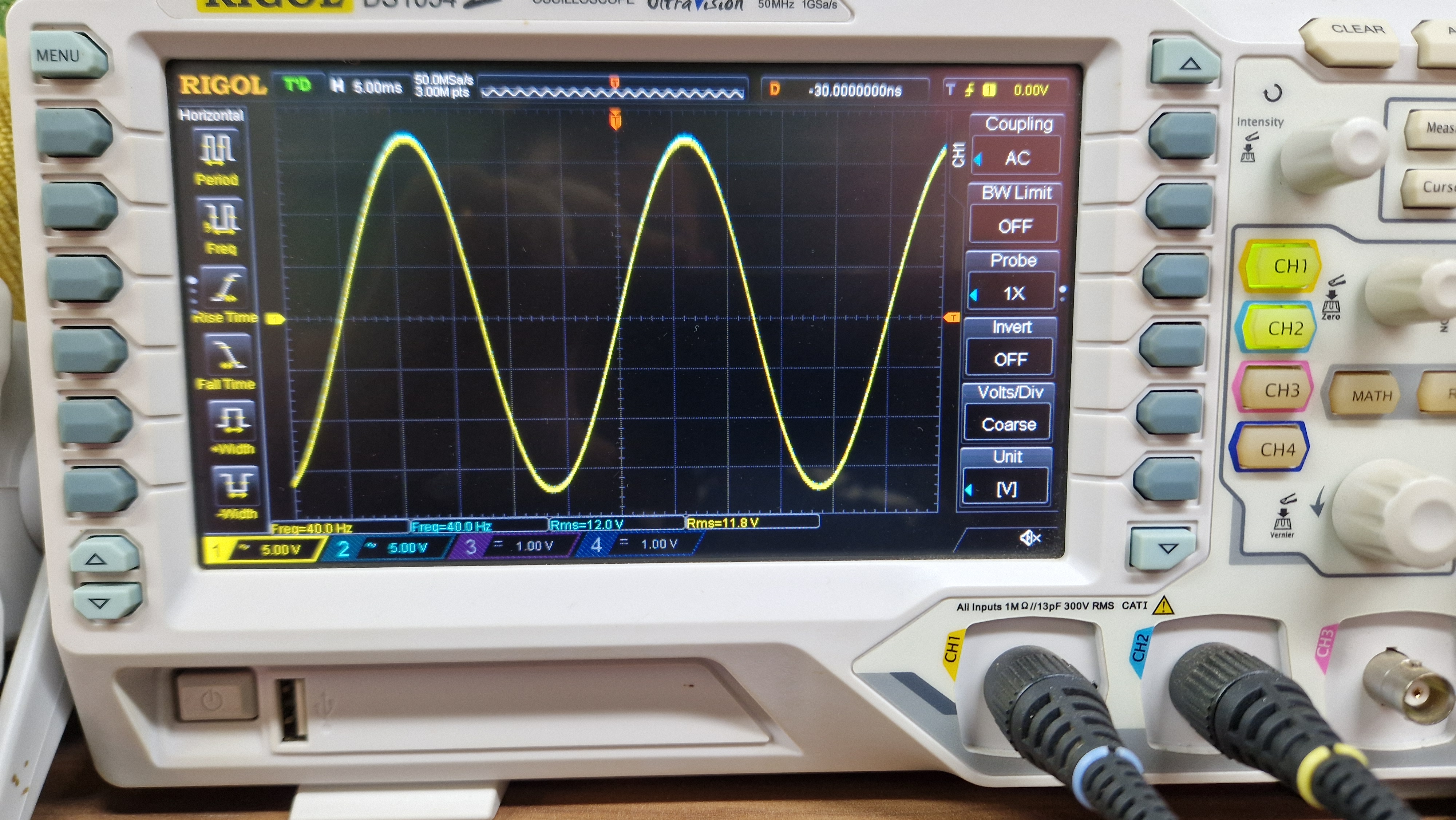

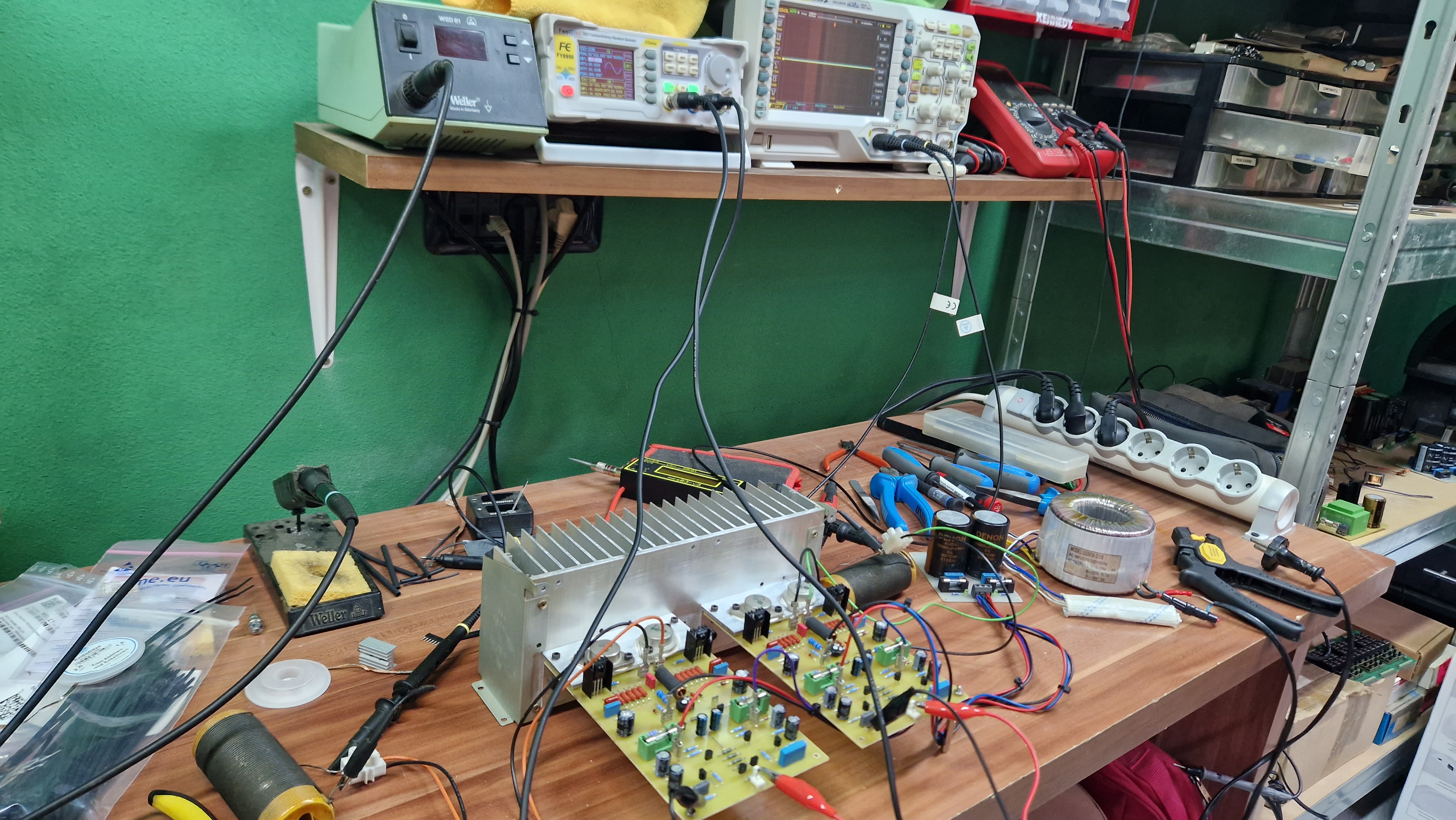

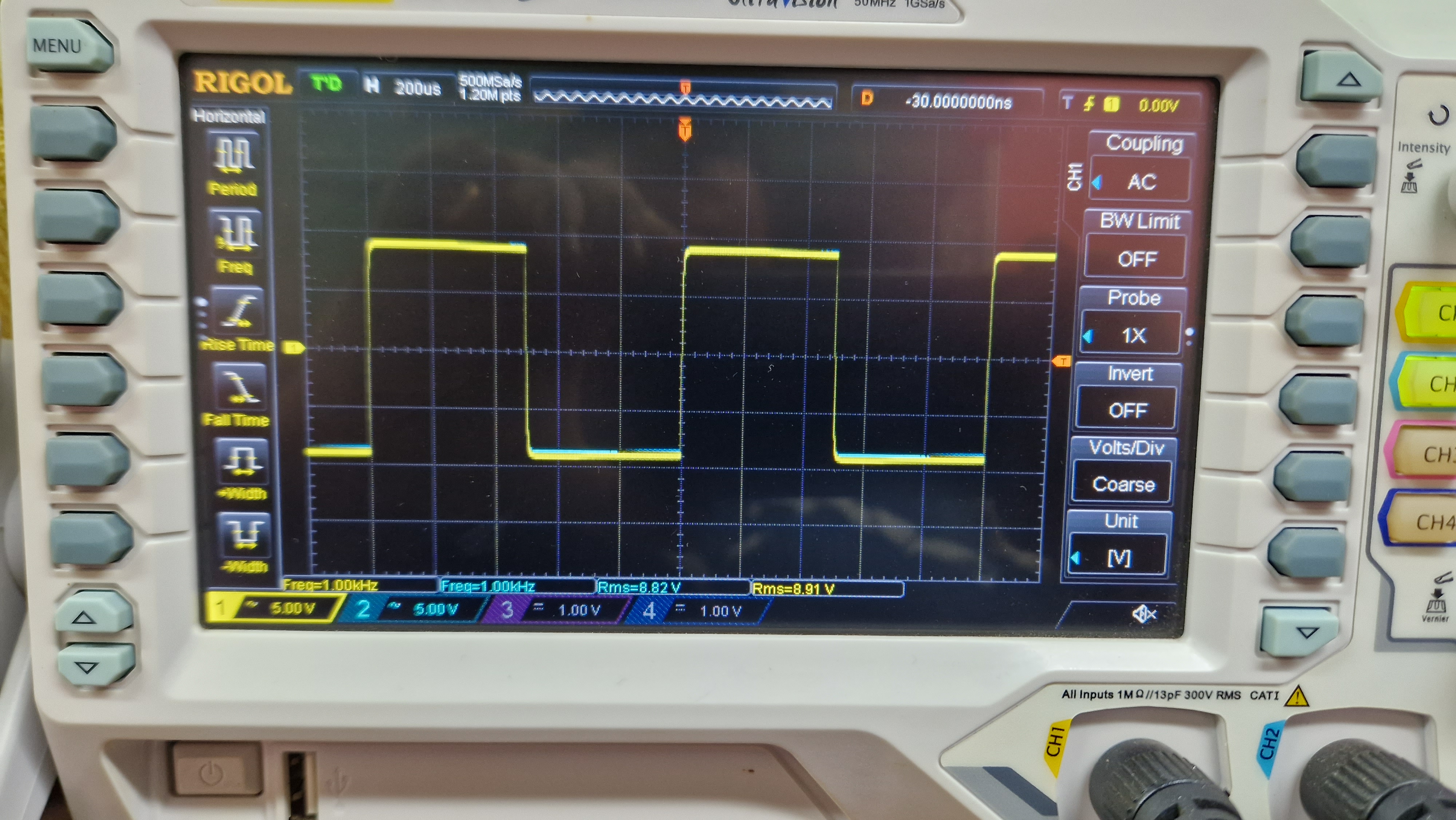

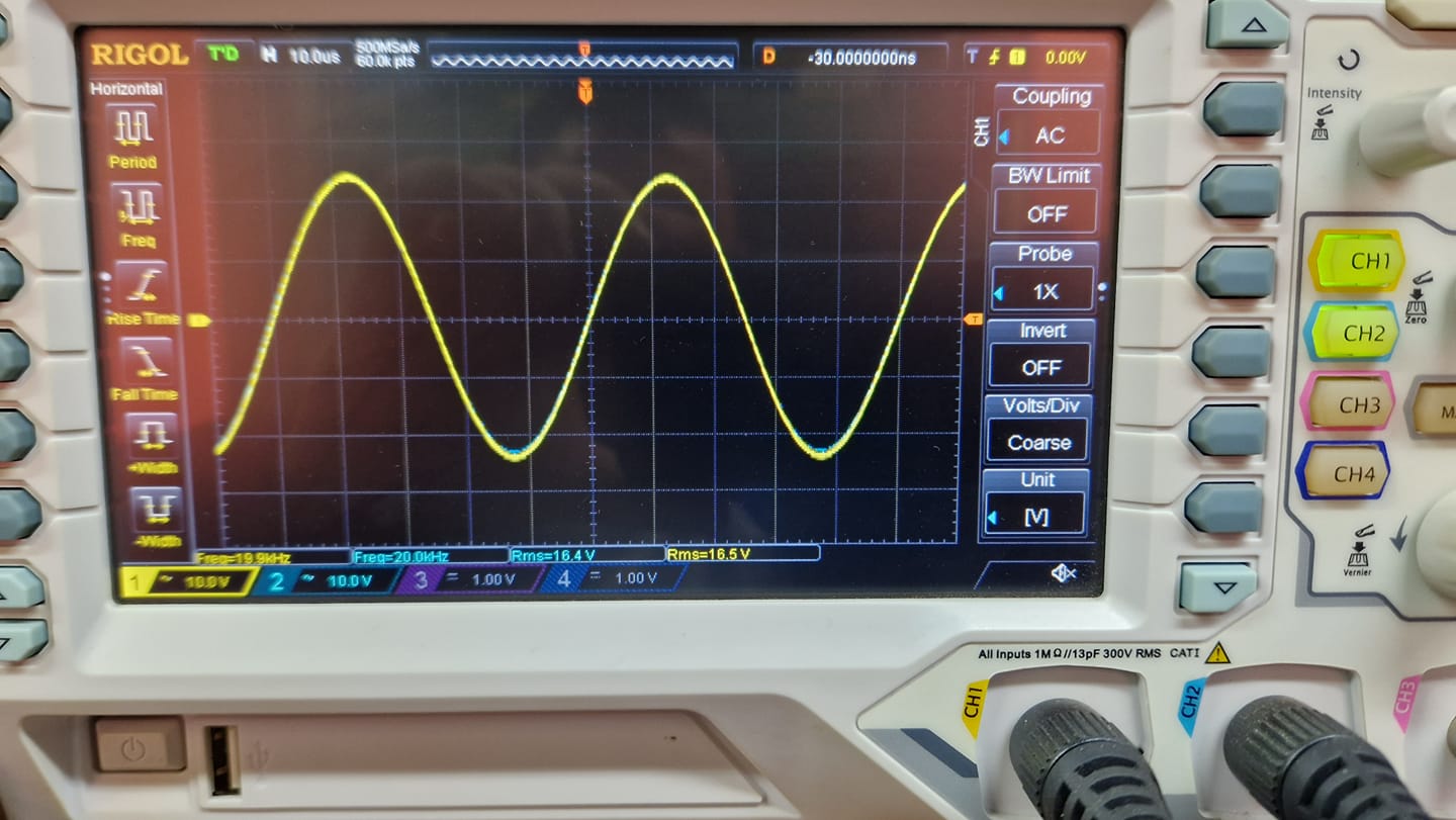

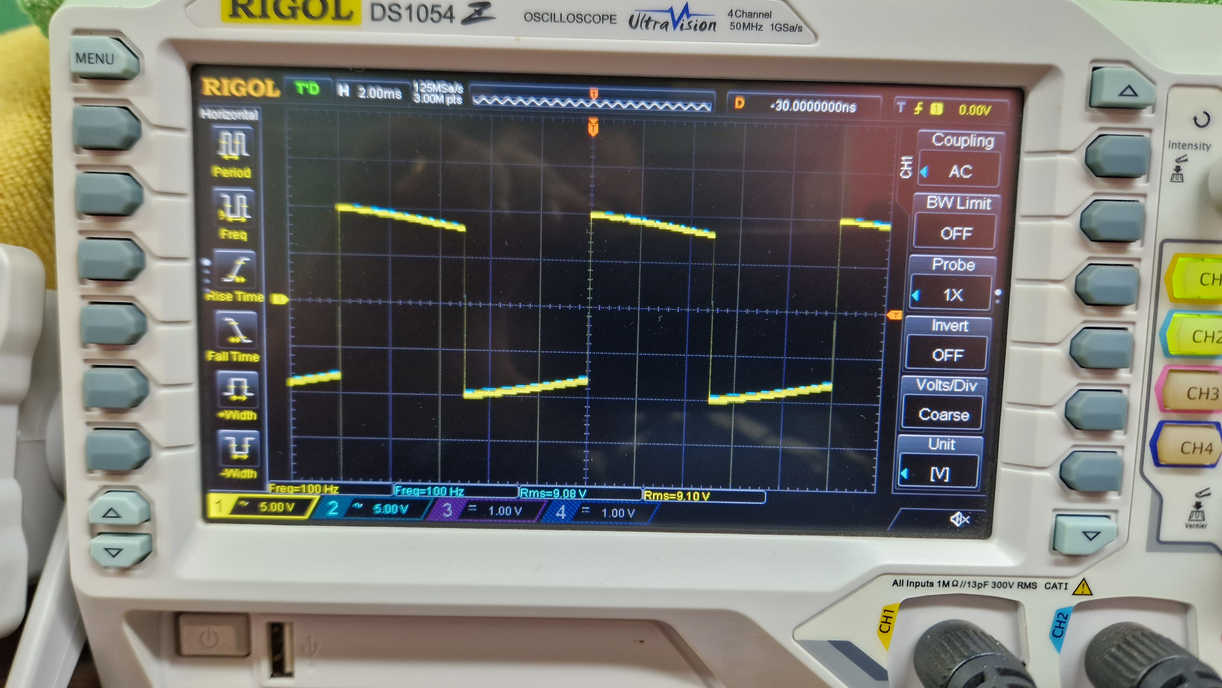

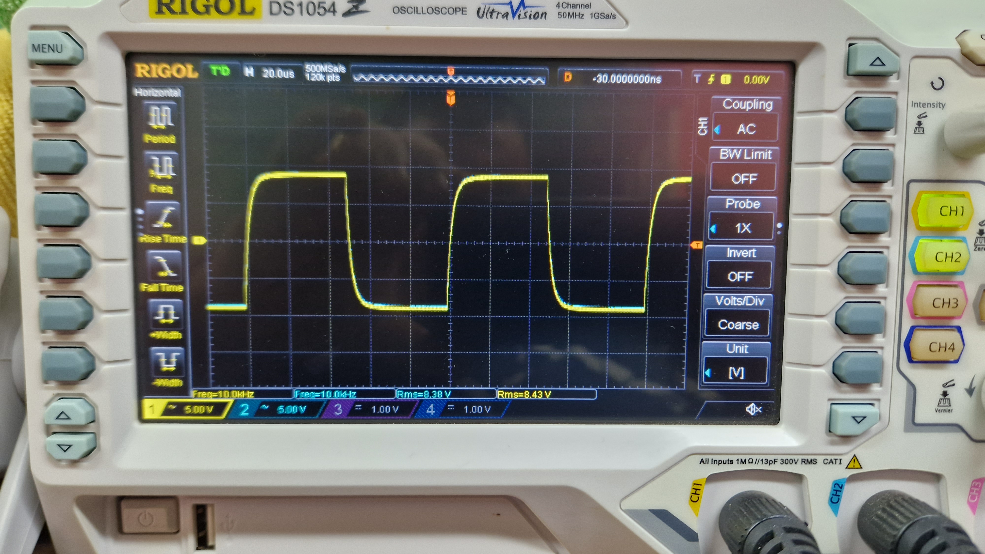

Revin cu niste poze, oscilograme facute azi, placile prinse pe radiator...concluziile le trageti fiecare dar pot sa afirm ca suna foarte bine in boxe, fara pic de zgomot, brum, etc. Toroidalul e pt teste, imi trebuie unul sa furnizeze 35-40V, la asta mai mica tensiunea dar suficient pentru teste.
#18

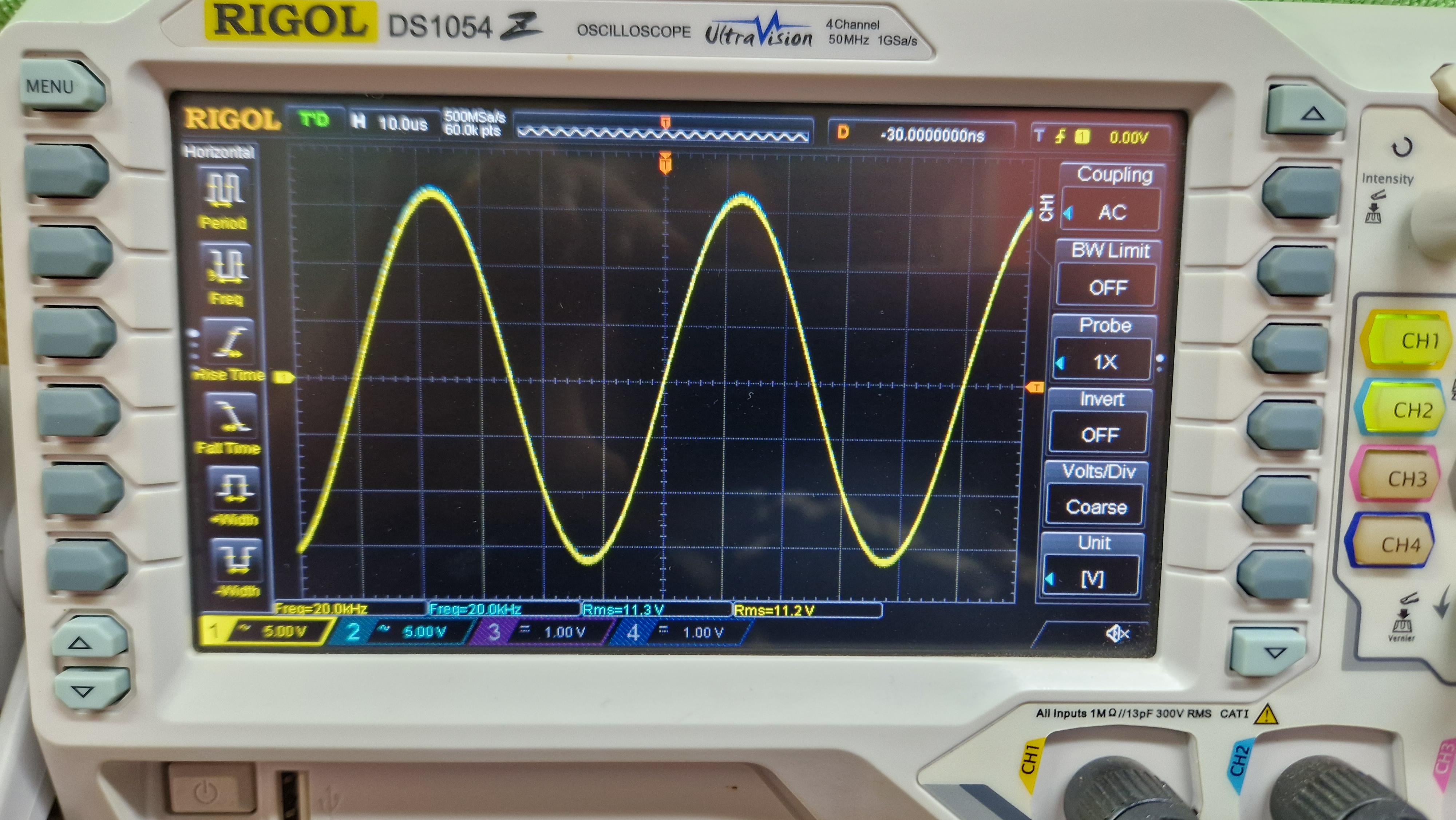

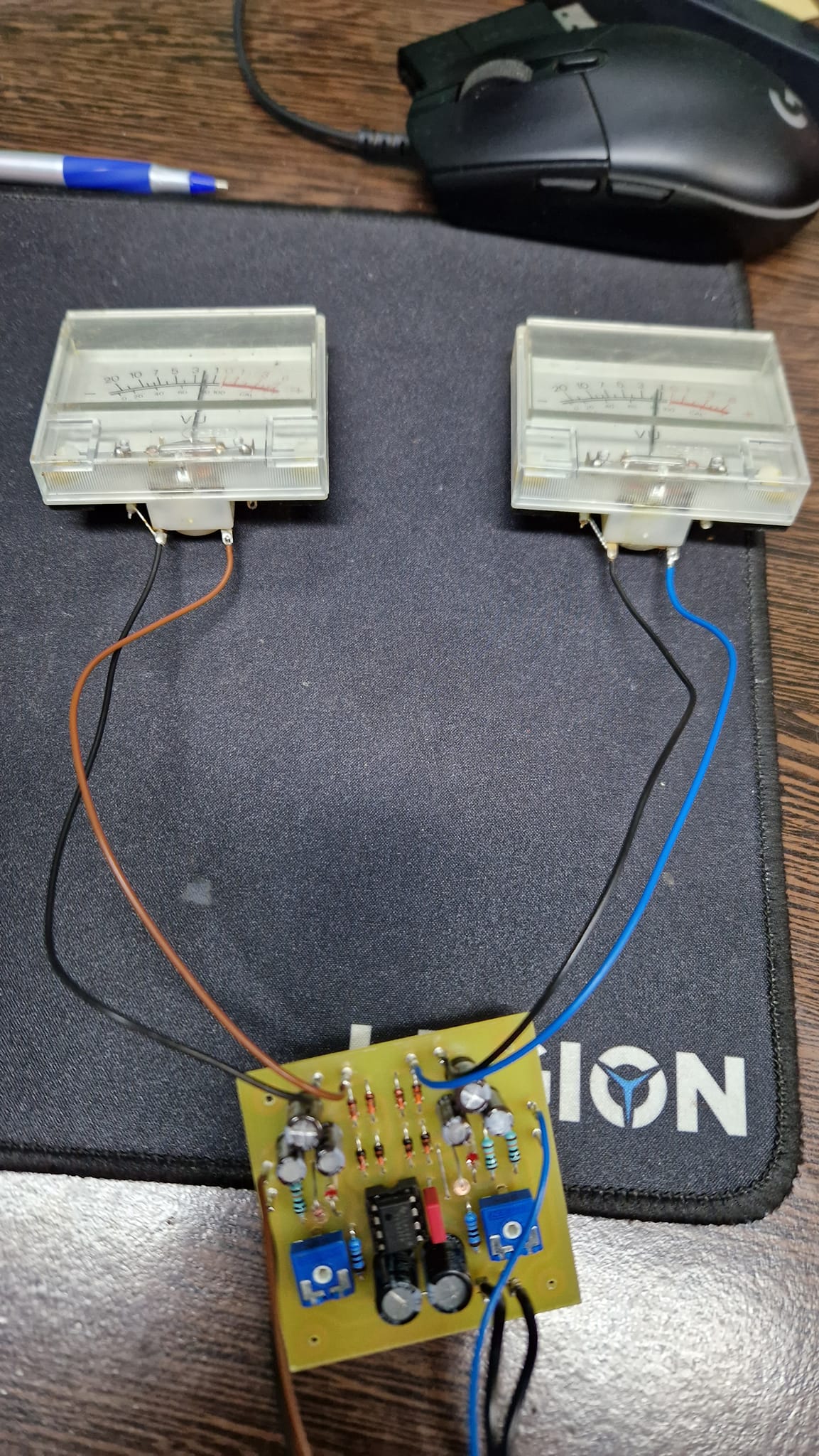

Inca una la alimentare de +-50V, pe sarcina de 4ohmi, cu 1V pe intrare...asta e si ultima, pana ajunge carcasa ma ocup de circuitul de protectie, cu uPC1237...vumetrul l-am facut, am atasat o poza.

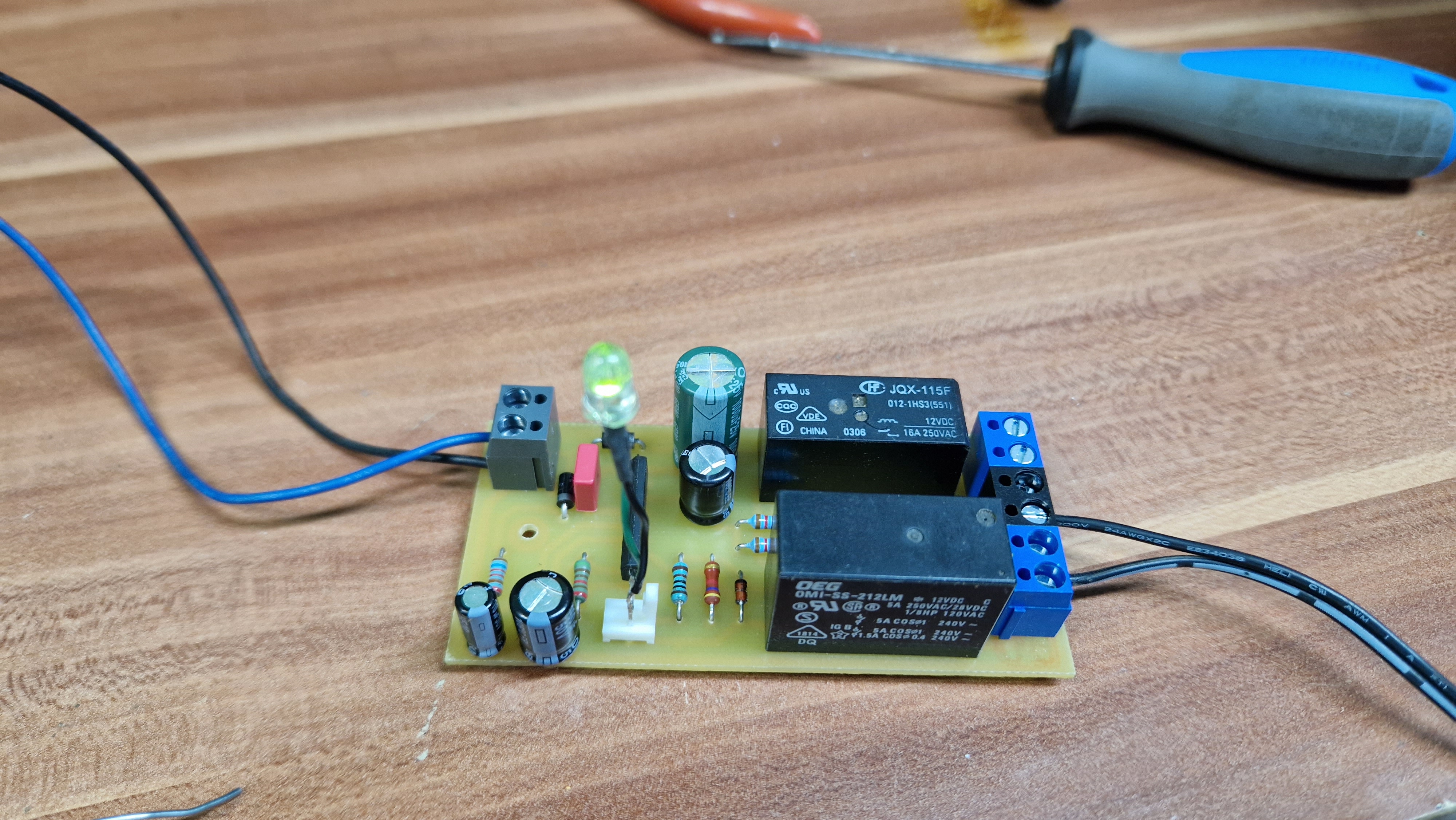

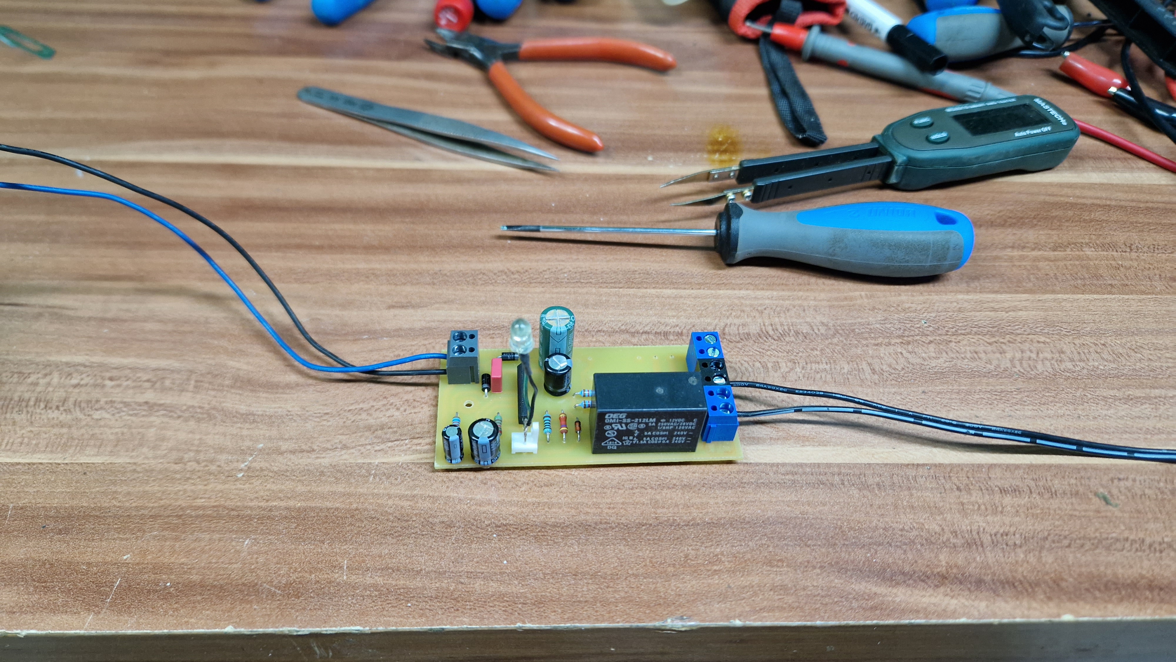

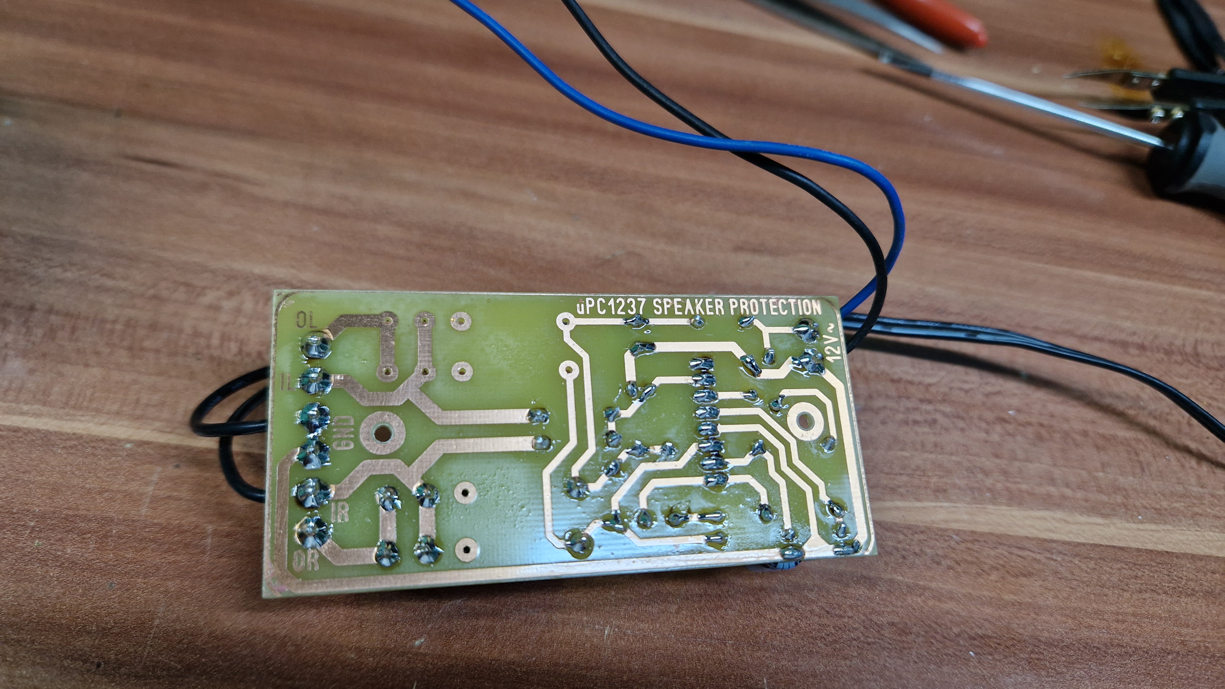

Gata si circuitul pt protectie DC si delay on, initial am gasit doar un releu, ulterior am mai dat de unul...oricum sunt de test, voi cumpara relee noi. Schema este cea de pe buildaudioamps, cu uPC1237, la care am facut mici modificari in layoutul pcb-ului, aveti pozele.

In audio, sub 25Hz este greul, nu si pentru mine.
