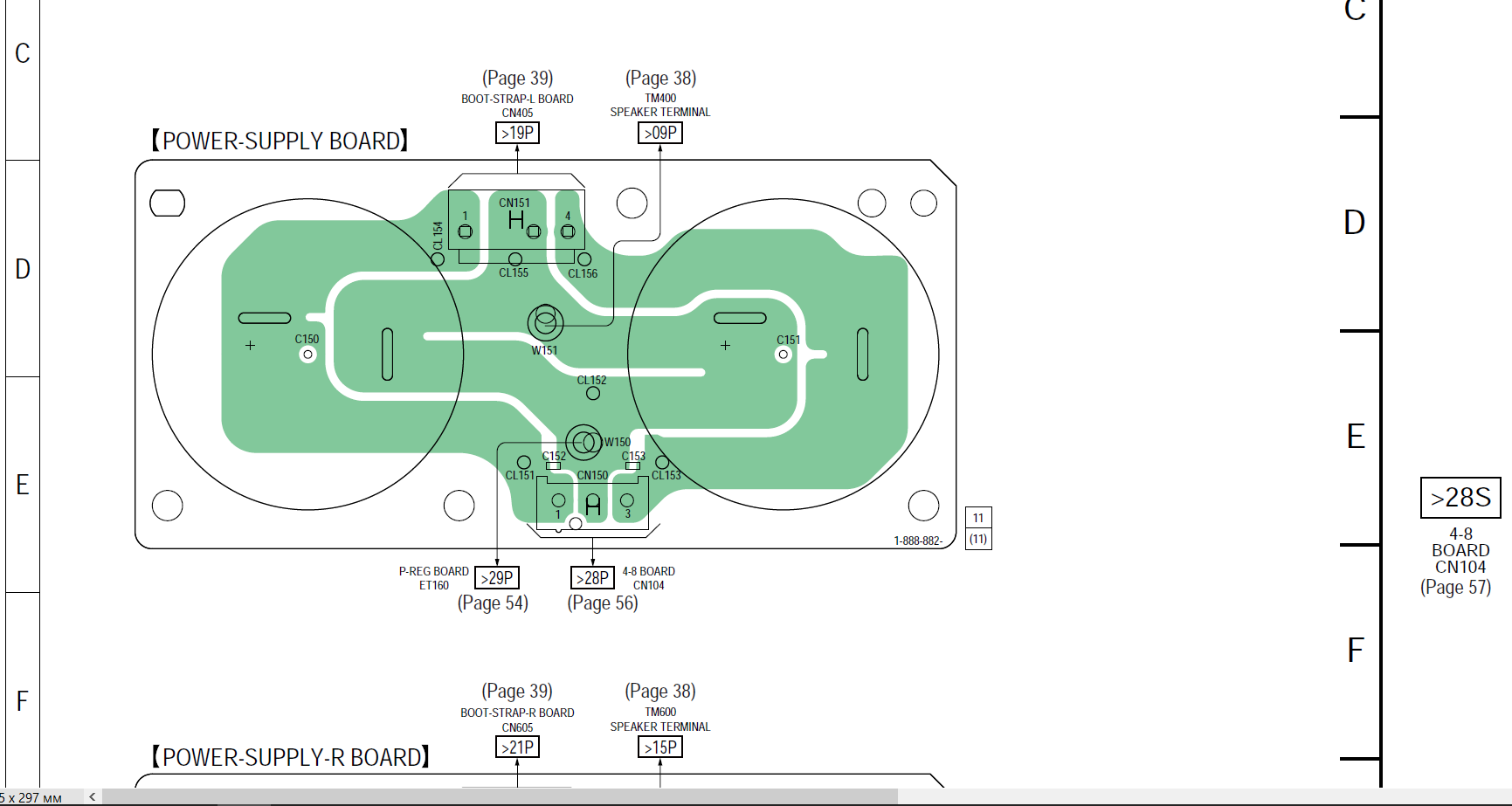

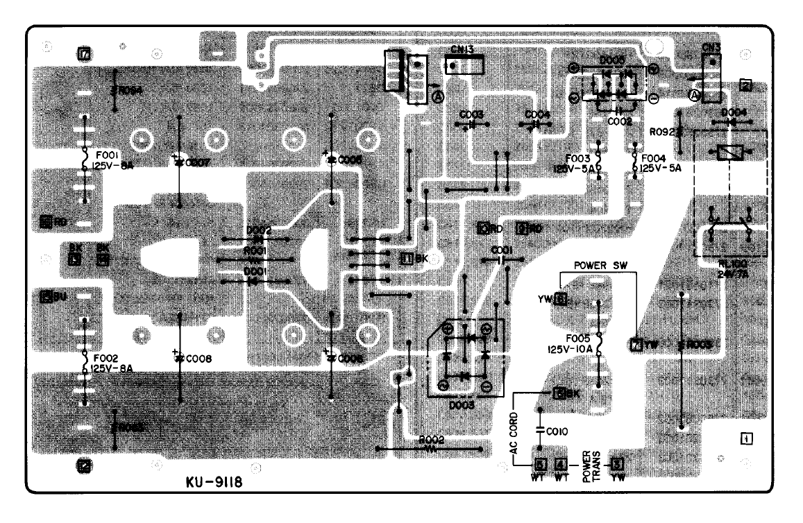

Aici aveti un exemplu de realizare a PCB-ului unui amplificator de la Sony , prin care se separa fizic circuitul de incarcare fata de cel de descarcare al condesatoarelor de filtraj .
E un mic detaliu care face diferenta intre un produs bine proiectat si unul deficitar ... asa ceva nu veti gasi explicat pe forumurile amatorilor DIY prea des

O sa incerc să îmi amintesc din ce manual de service Sony am extras acest PCB ( acum foarte multi ani ) , dacă ai noroc , ai .
Daca nu , nu
Până la urma este un cuadripol , cu o intrare și o ieșire ... E reversibil total .

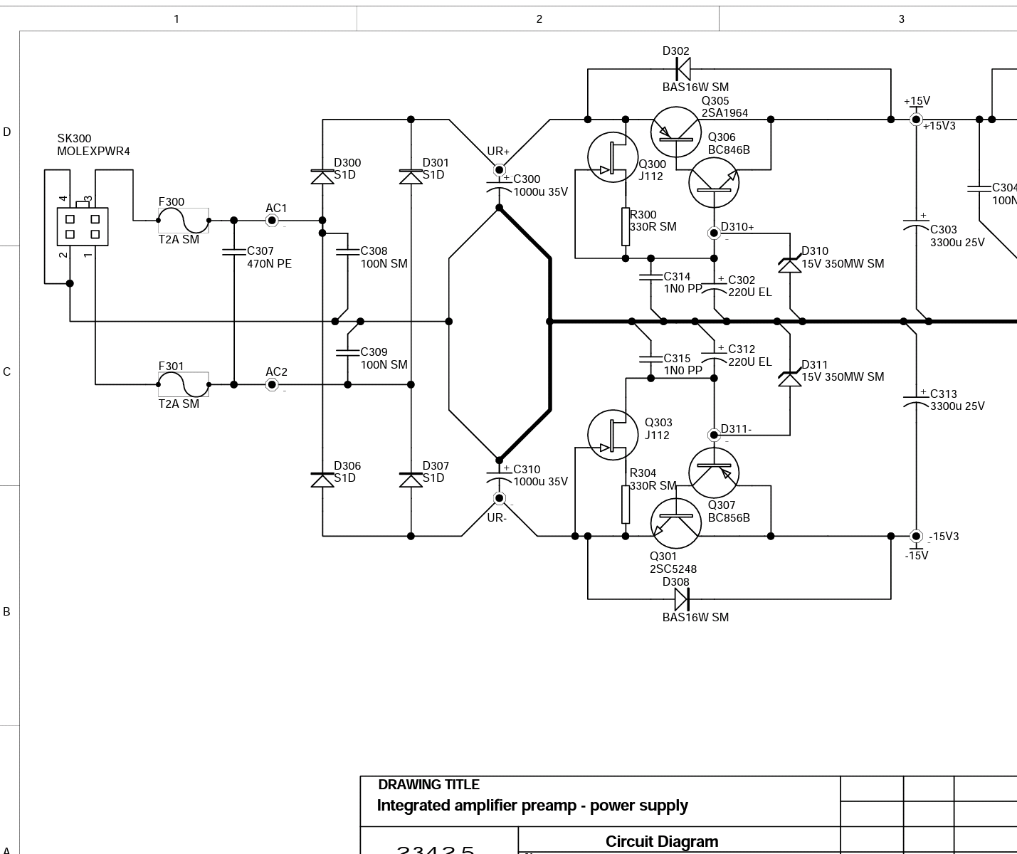

Cum te adresezi unei audiente largi, am considerat necesar sa atrag atentia de unde se ia masa din quadripol. Nici eu nu sunt prea bun la explicatii. Uite ca suntem 2 acuma.
In ultima mea sursa am legat totul in stea, cu steaua catre amplificator. Alimentez din 2 punti separate. Spatiul m-a obligat sa grupez RCR-urile cate 2. Traseele sunt ingrosate.
Intrare: stanga, iesire catre amplif: dreapta.

Nu te grăbi cu sursa ta , cu siguranță varianta actuală va suferi modificări .
Traseul de masă îngroșat trebuie conectat la împământare prin intermediul unui circuit Lift GND .
Sper că exemplul este suficient de clar , dacă nu , mai aruncă o privire pe PCB-ul prezentat mai sus ...

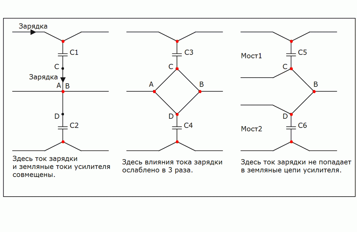

Pentru Mircea :
- Варианты_мосты-кондеры1.GIF (28.71 KiB) Vizualizat de 2802 ori
