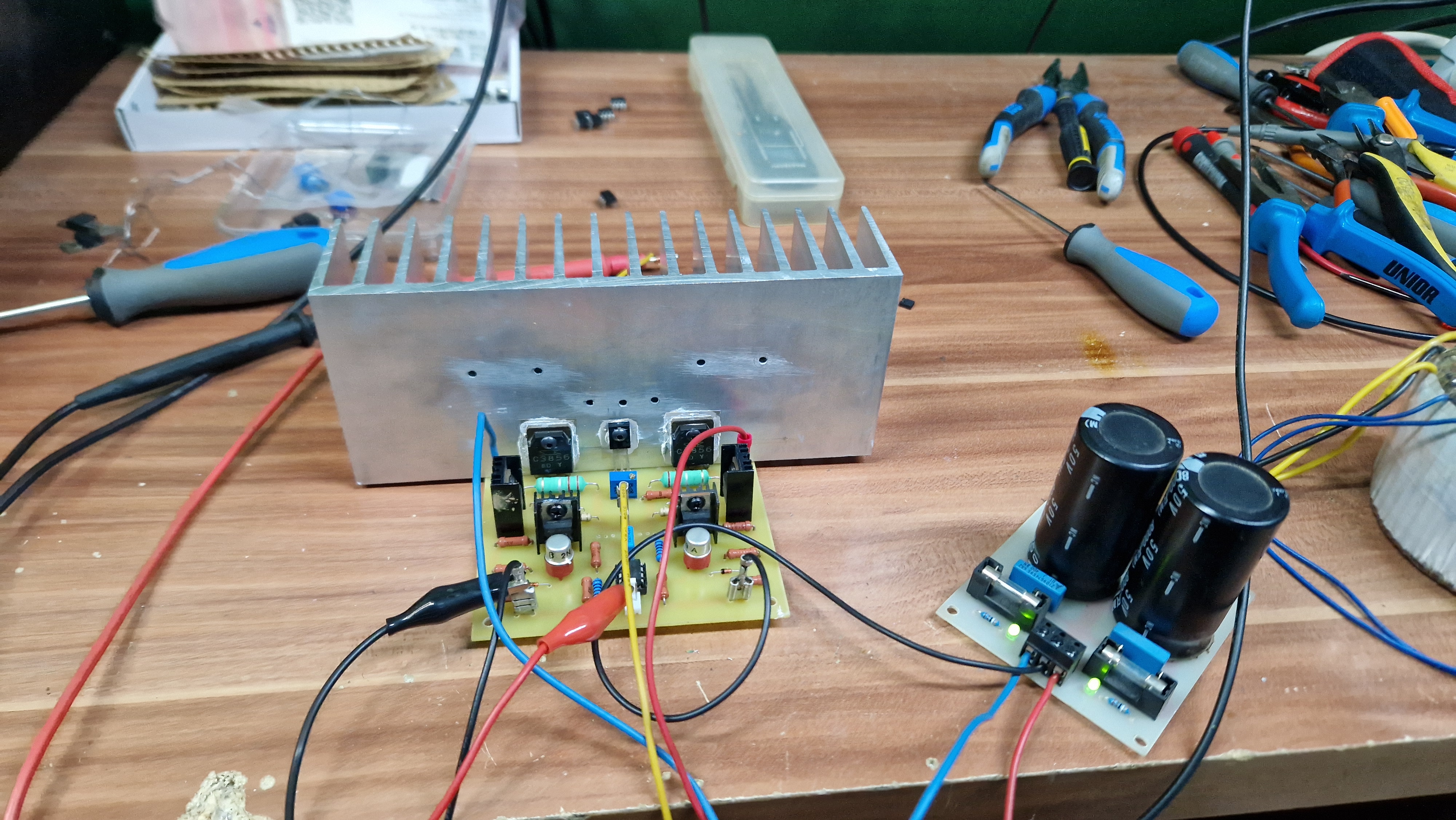

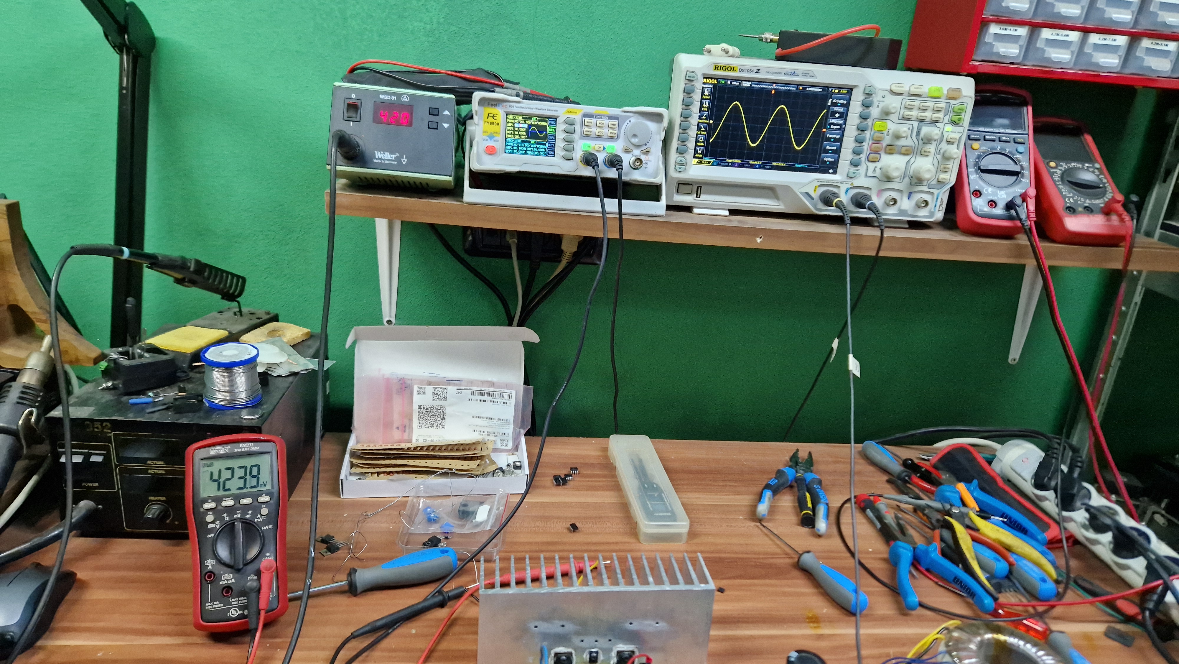

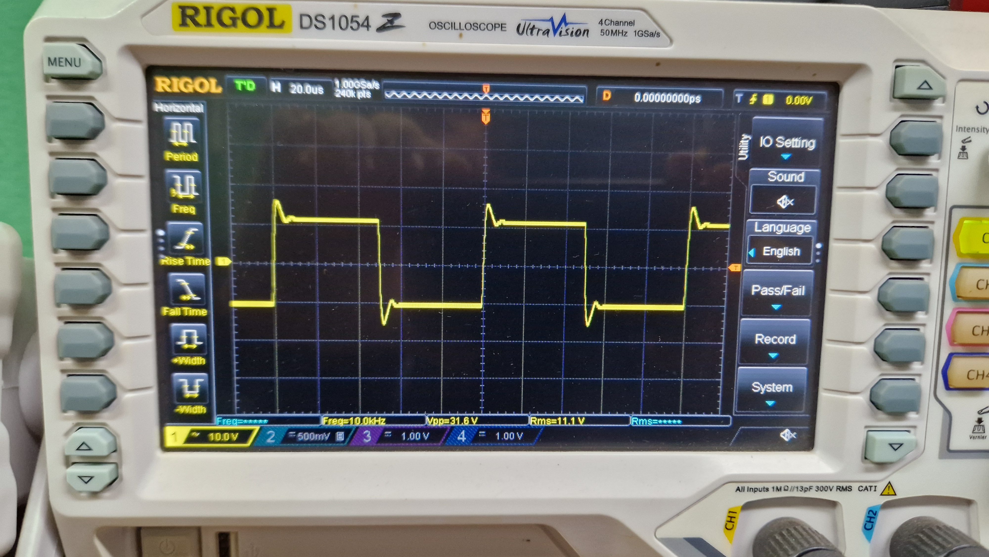

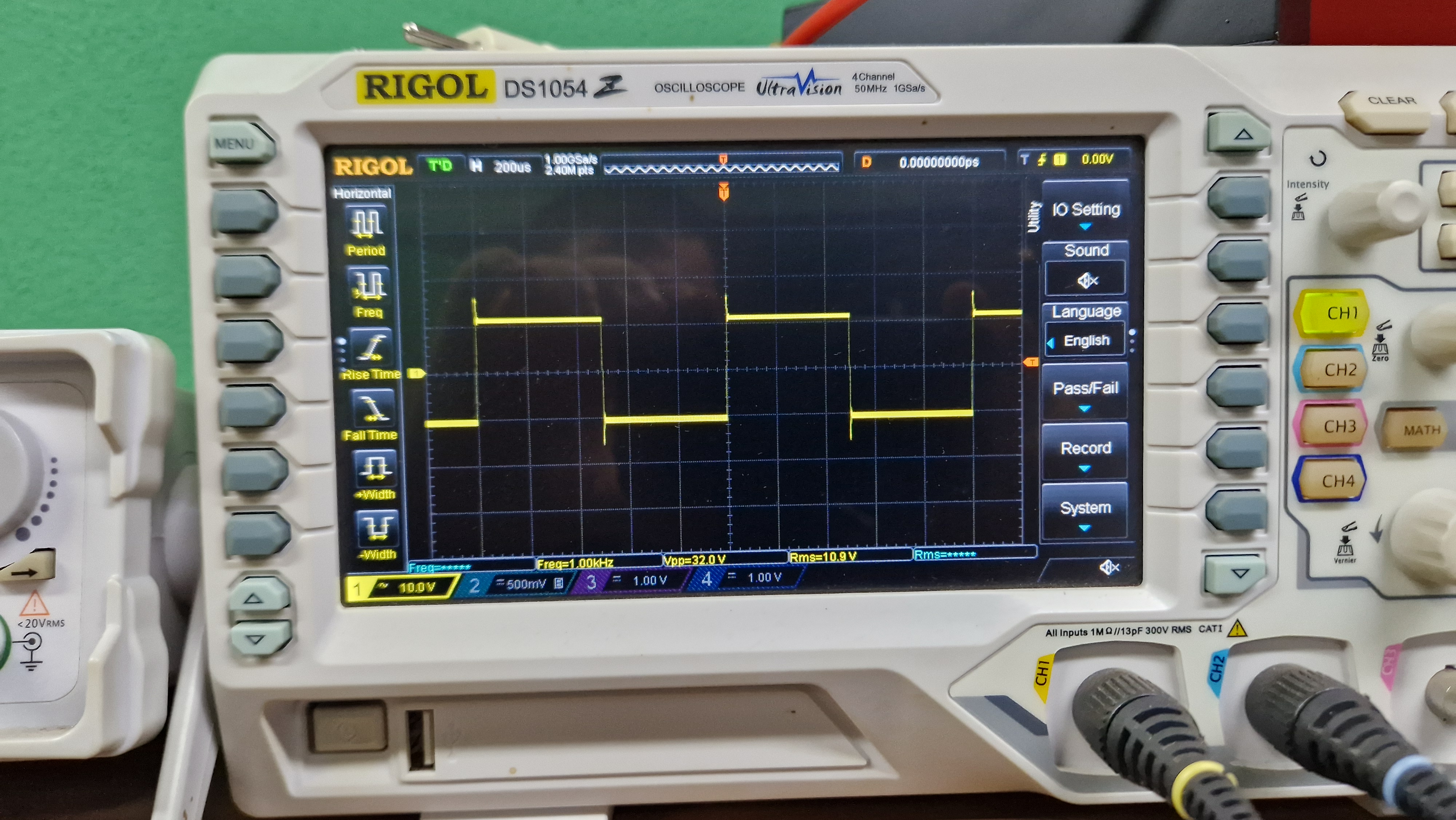

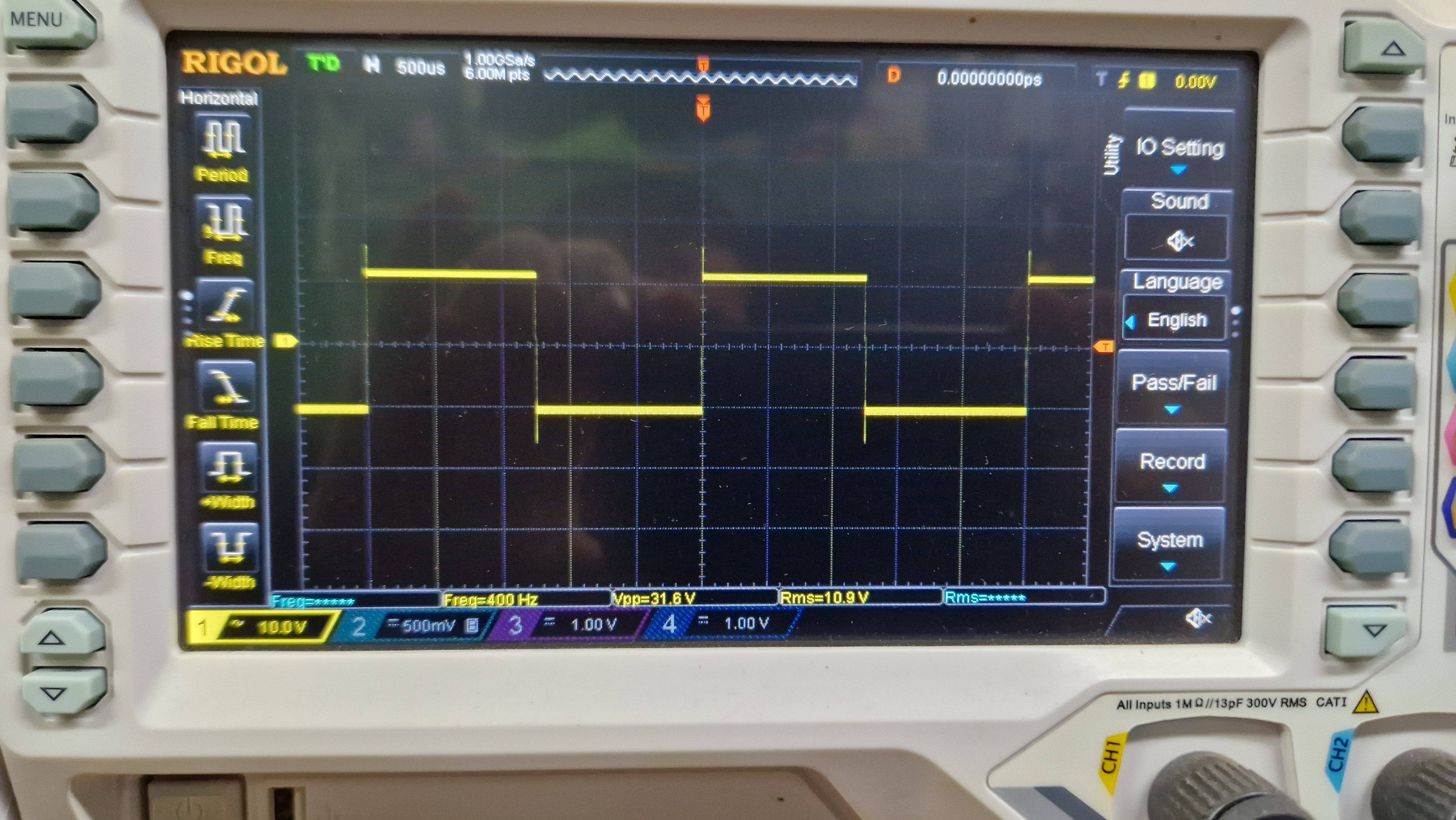

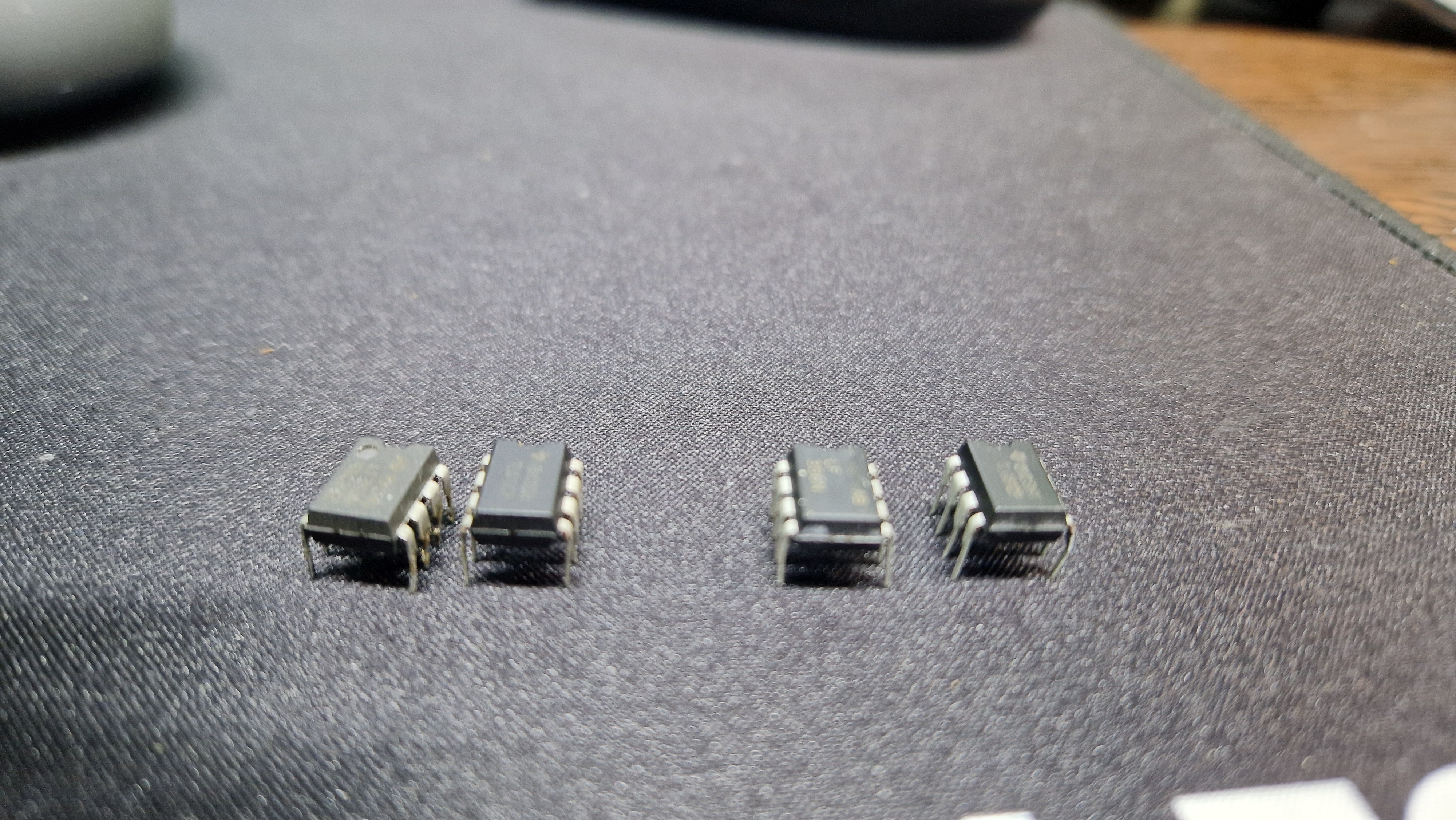

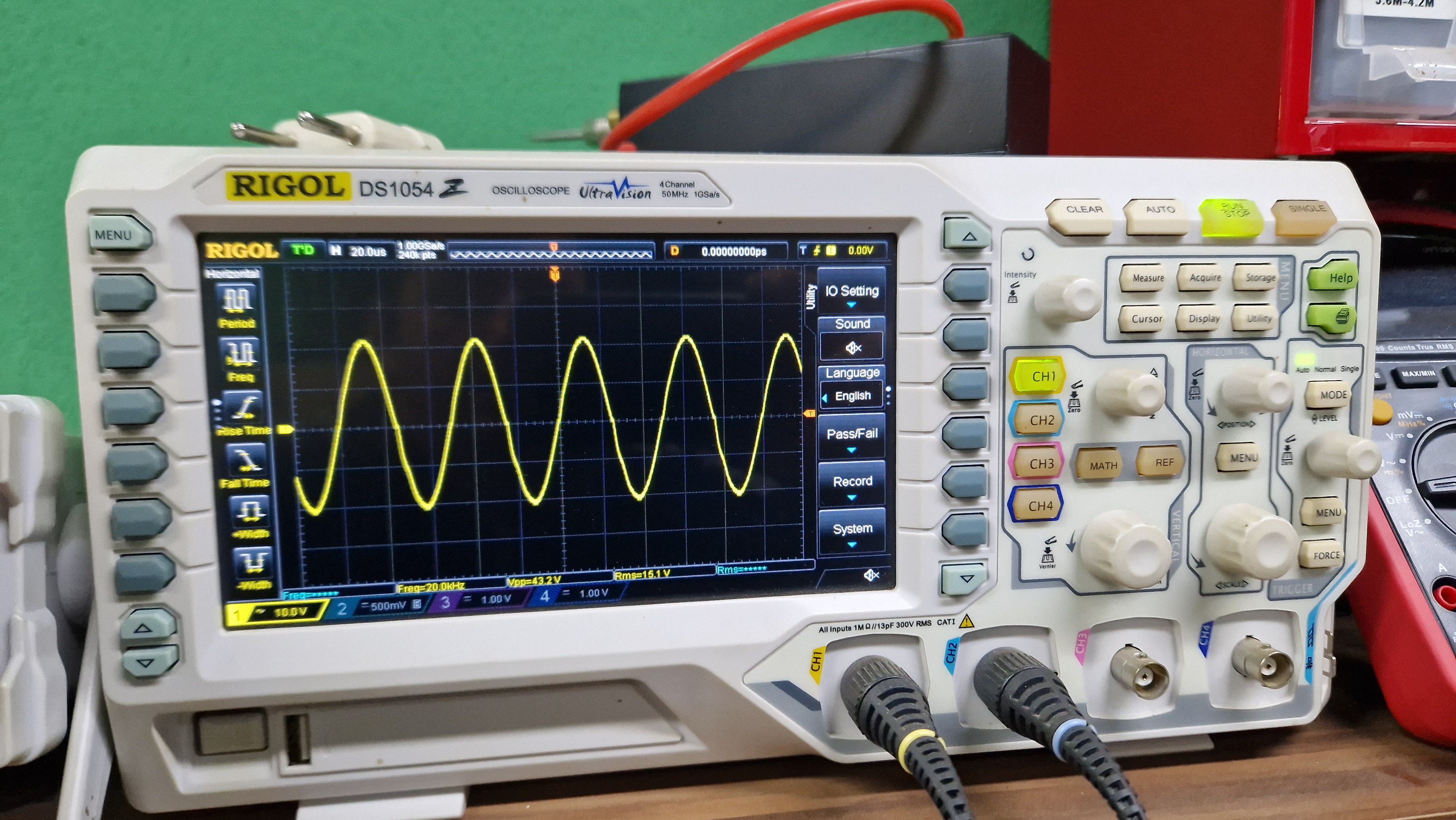

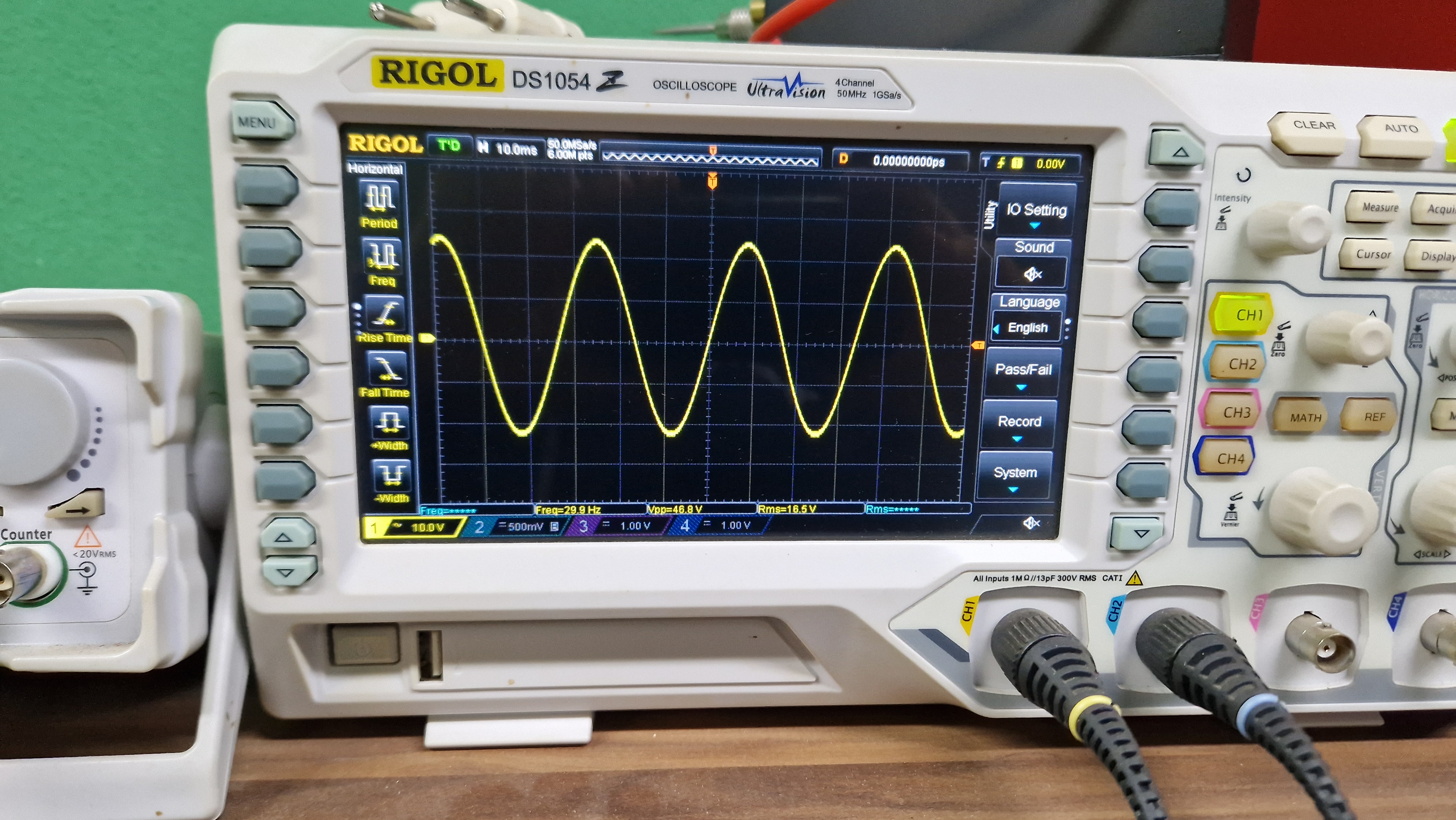

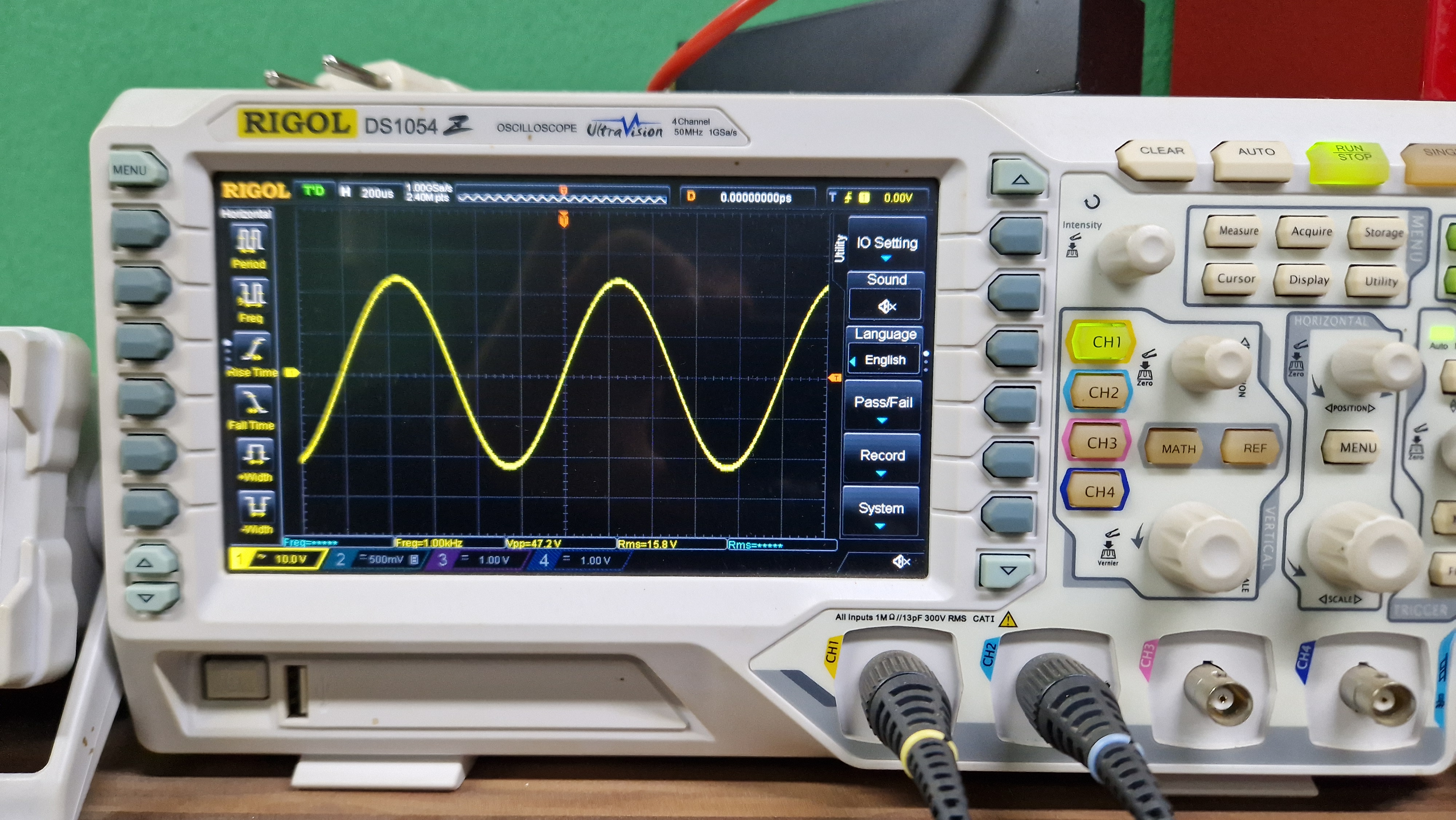

Ieri am testat amplificatorul dar am dat de niste hibe: cumparasem niste operationale TL si LF (jfet ambele) de la un magazin din tara si le-am pus pe rand in montaj; nu a functionat cu niciunul din ele asa ca am pus un LF de la TME, pe care il aveam in stoc. Rezultatele se vad in poze, si cu TL am obtinut rezultate similare. Tranzistoarele japoneze din driver au fost inlocuite cu BD-uri ca oricum nu aveam destule si pt al doilea canal. Traful e cam slabut, de acolo si puterea mai mica, aprox 70W. Am unul mai decent asa ca azi repet testele.
PS: in partea stanga sunt AO-urile cu care functioneaza, cumparate de la TME, in dreapta sunt cele suspectate ca fiind fake, luate de la ardushop si suspect de ieftine.
Am pus si masuratorile sqw, uitasem de ele.

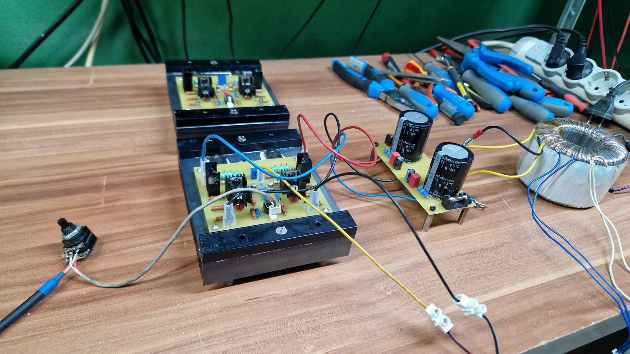

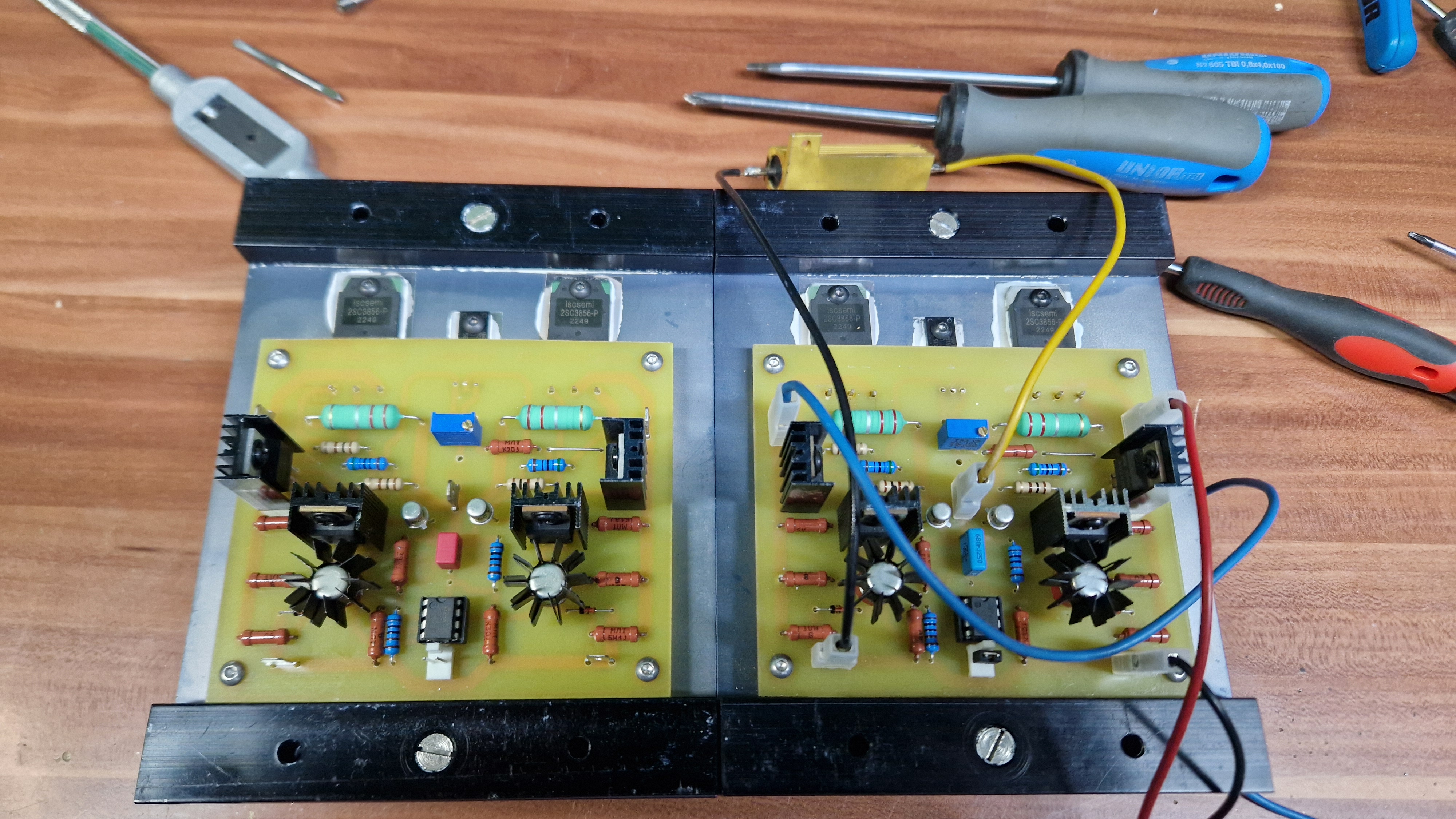

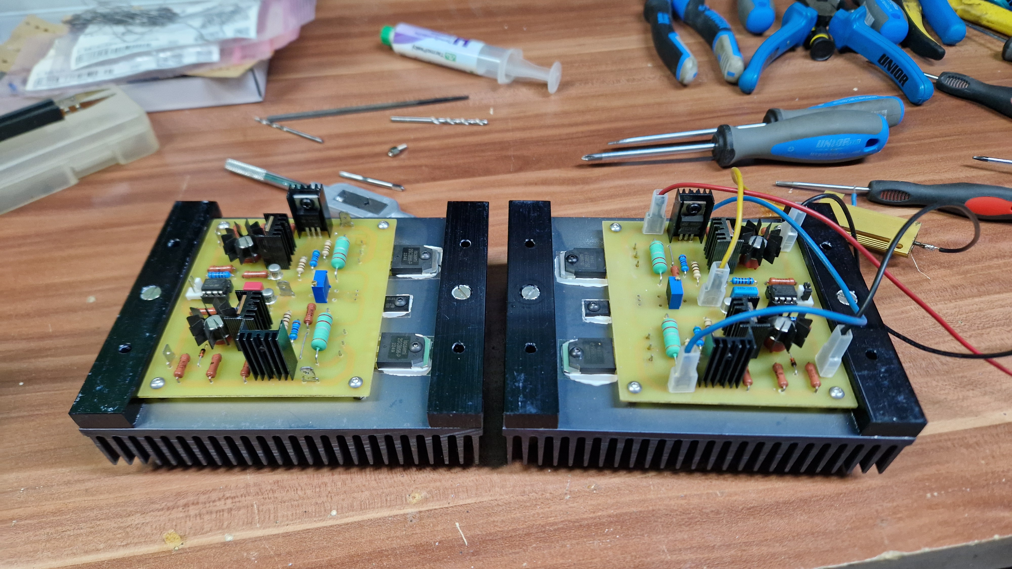

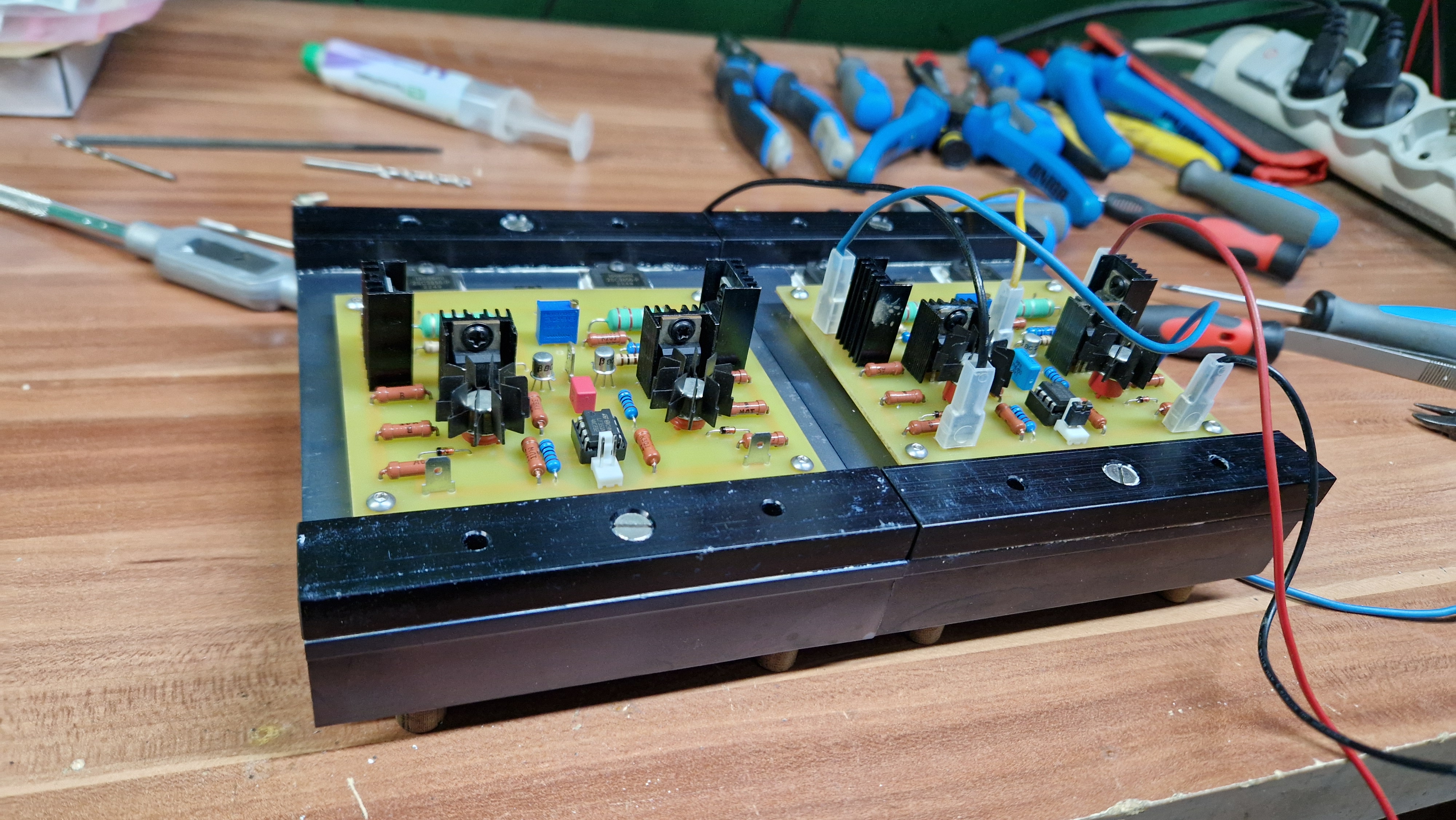

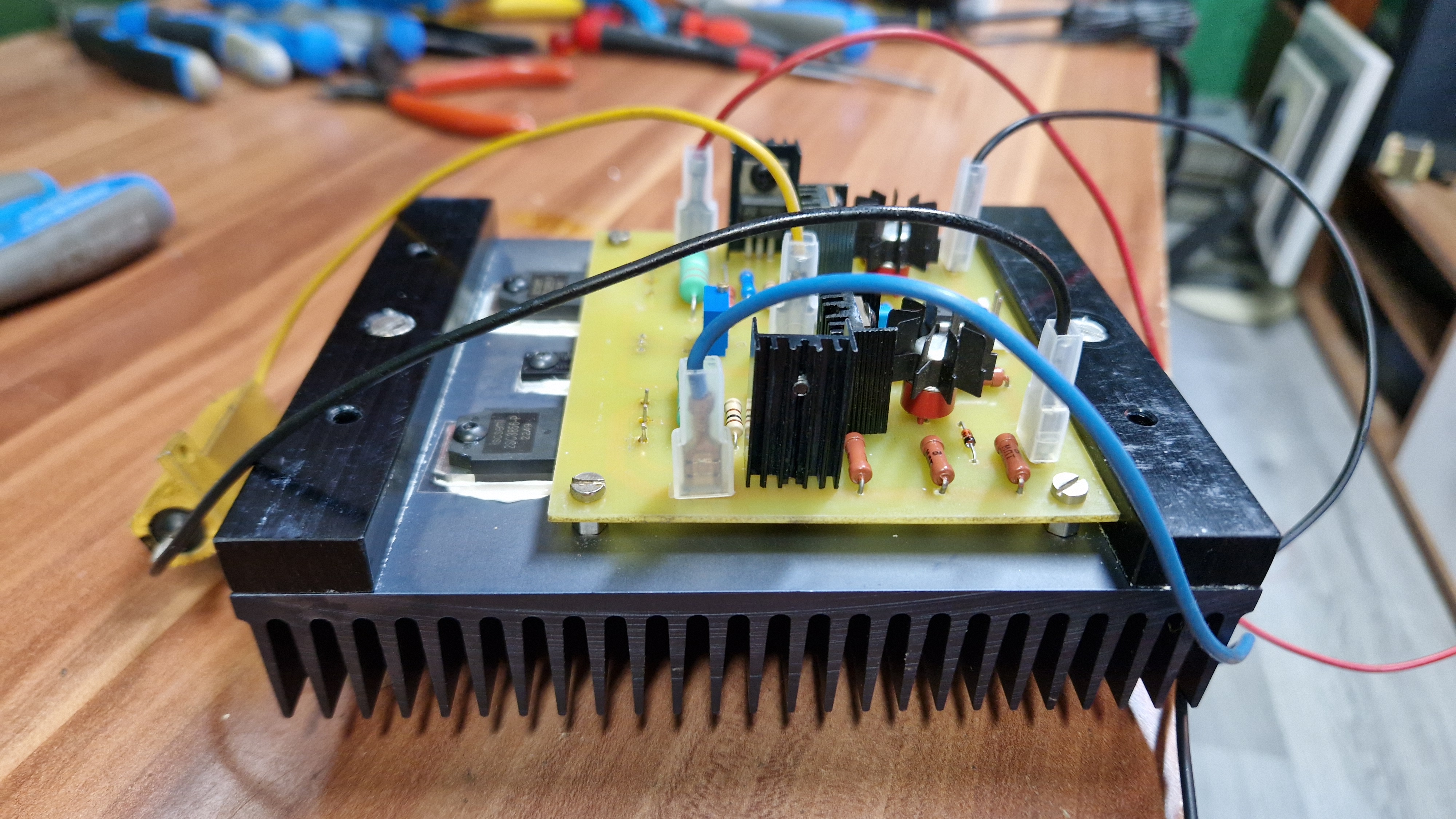

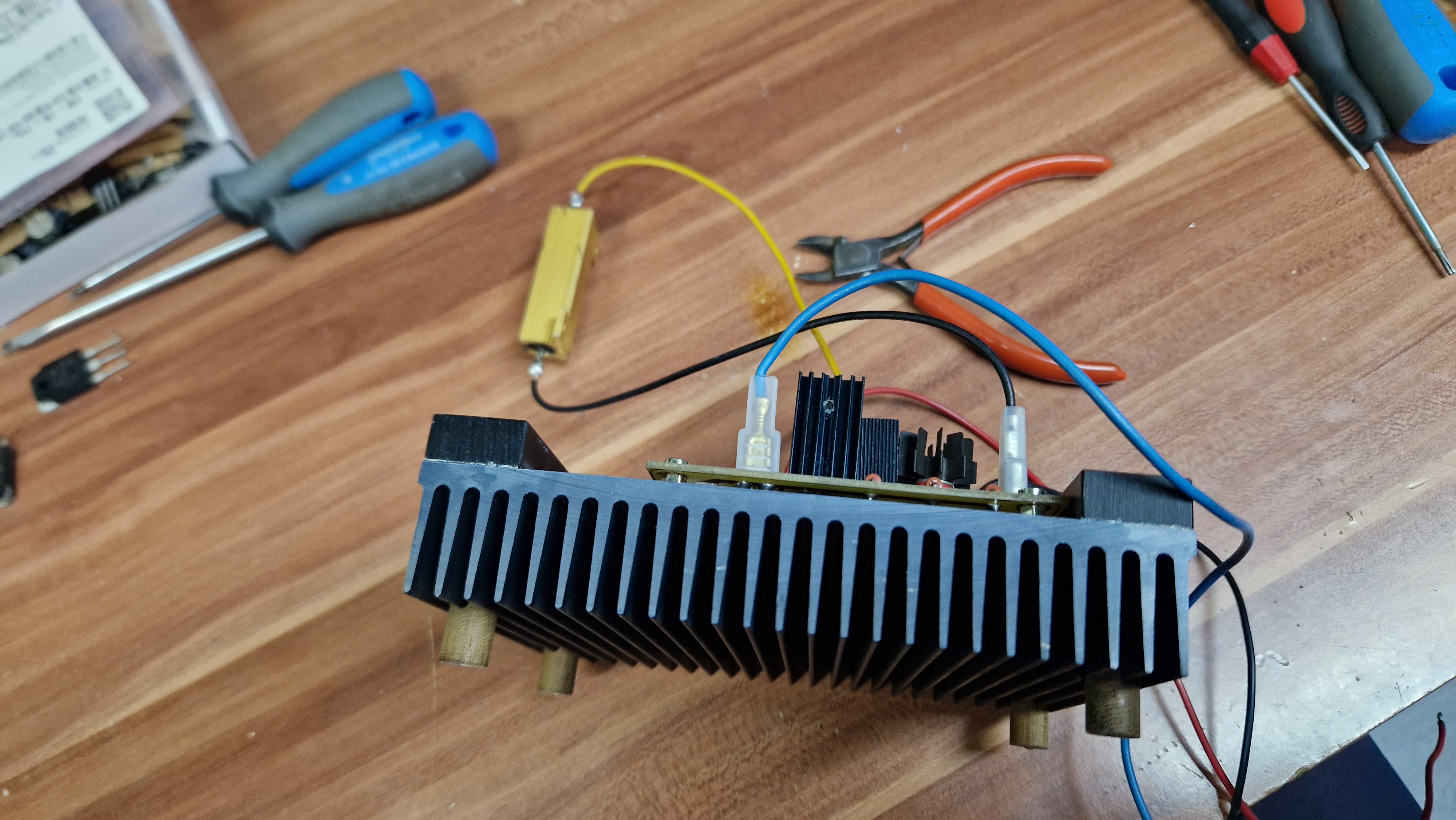

Ieri am montat si al doilea canal si am prins placile pe niste radiatoare recuperate de pe niste CNC-uri vechi, scoase din uz. M-am chinuit putin cu gaurile, fiind vorba de duraluminiu dar am reusit, cu sculele din dotare. Acum ramane sa ma gandesc cum o sa arate carcasa dar una din idei e ca lateralele sa fie formate din cele 2 radiatoare, dispuse simetric, ramane de vazut.

Inca un update: dupa cateva probe facute zilele trecute, am decis sa fac un alt cablaj pt sursa asa ca am incropit una elementara; mai am un cablaj de facut, protectia cu uPC1237 dar am unul facut de fabrica asa ca e posibil sa-l folosesc pe acela, e gata montat. Nu stiu daca mai includ si corector de ton, as face unul dar cu alimentare simpla, nu am infasurari suplimentare la trafo pt alimentare simetrica.
LE: Am uitat ca am asa ceva prin sertar, https://www.tracopower.com/int/model/tel-5-1222 , un convertor DC/DC care scoate tensiunile +/-12V, numai bun la ce am nevoie.

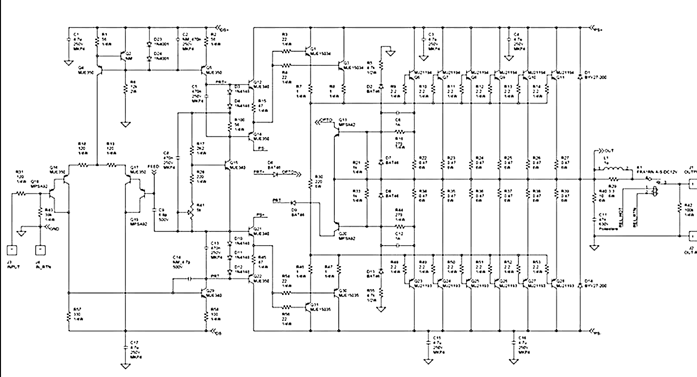

Vad ca va place sa reluati scheme ceva mai vechi. În caz ca ramâneti fara idei, v-as supune atentiei schema poblicata de Vladimir Susurin în 1978:

Da , este o prelucrare sovietică după munca lui Tim de Paravicini pentru Luxman , seria aniversară din 1975 .
" Secretul " constă în acel etaj repetor după etajul VAS .
Adică Luxman M2000 , Luxman M4000 și Luxman M6000 , foarte apreciate în epocă .
A existat și o dezvoltare ulterioară , dar nu am la îndemână schema ... un fel de " comasare " între Electrocompaniet și Luxman .
Promit să o caut ...

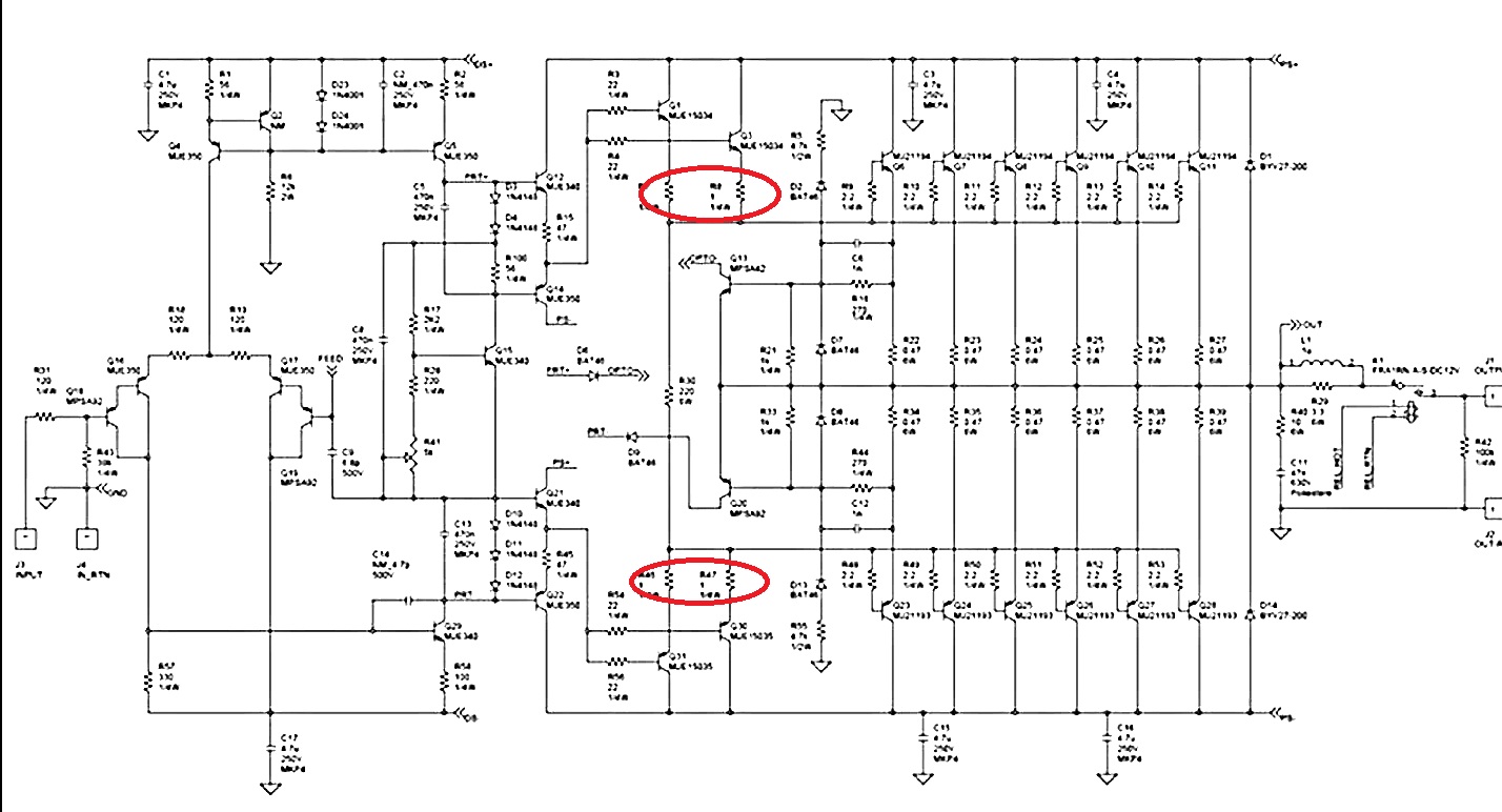

Am găsit in arhiva proprie schema menționată mai sus .
Din nefericire , este de o rezoluție deranjant de mica , dar poate reprezenta un punct de plecare pentru cei interesați :

hpavictor scrie: Lun Mar 04, 2024 8:41 am Am găsit in arhiva proprie schema menționată mai sus .
De ce or fi pus acele rezistente ?

Alin33 scrie: Mar Apr 09, 2024 11:28 am De ce or fi pus acele rezistente ?
Din moment ce sunt 2 tranzistoare in paralel trebuie rezistente de " egalizare ".....de altfel nu-mi plac schemele cu prea multe piese....cu cat mai multe= suna mai ireal....
am un amplituner Pioneer din anii 70....suna mai bine decat cele 2 diferite Yamaha Pure Sound....deci : mai putin = mai mult.....

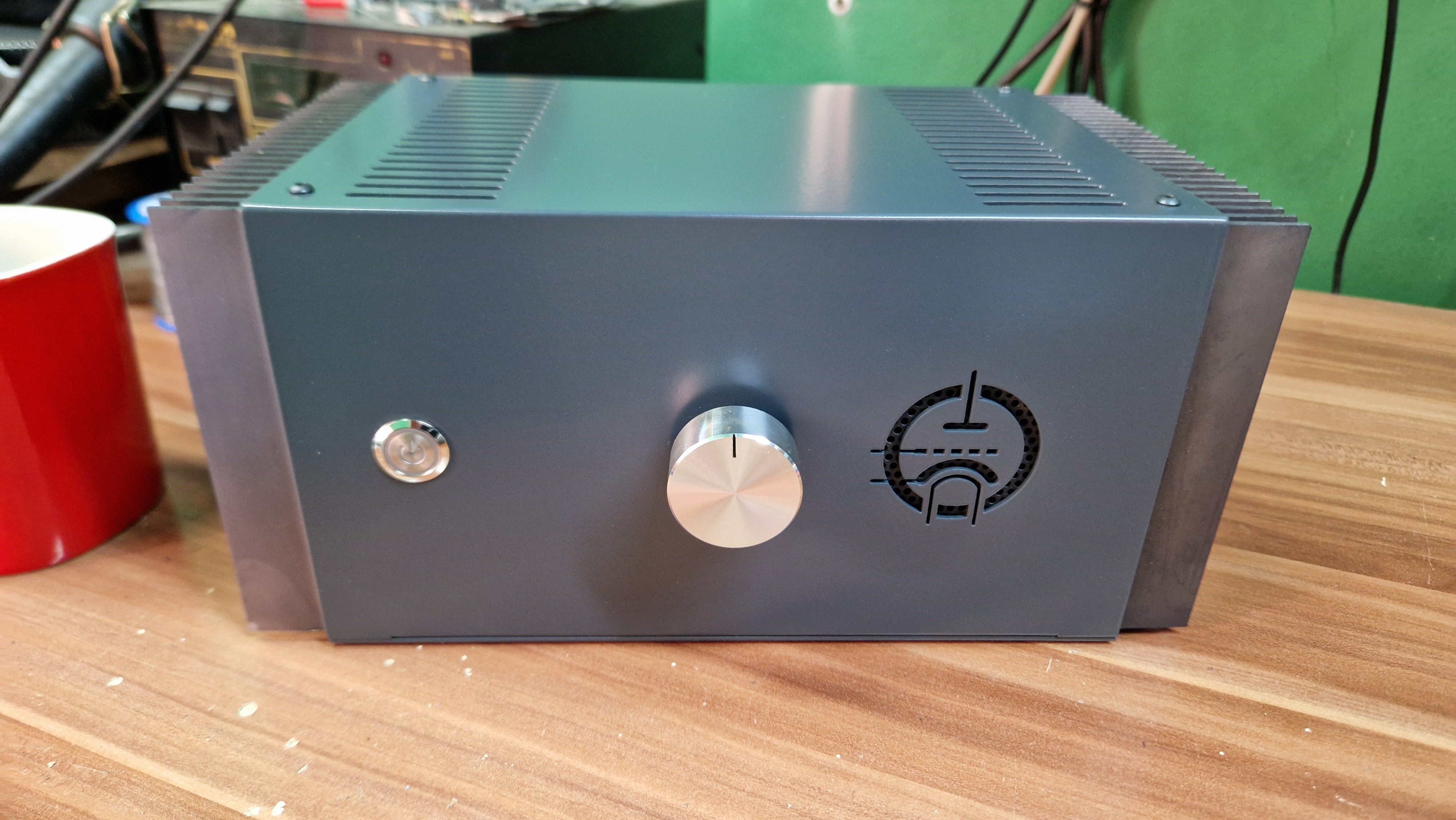

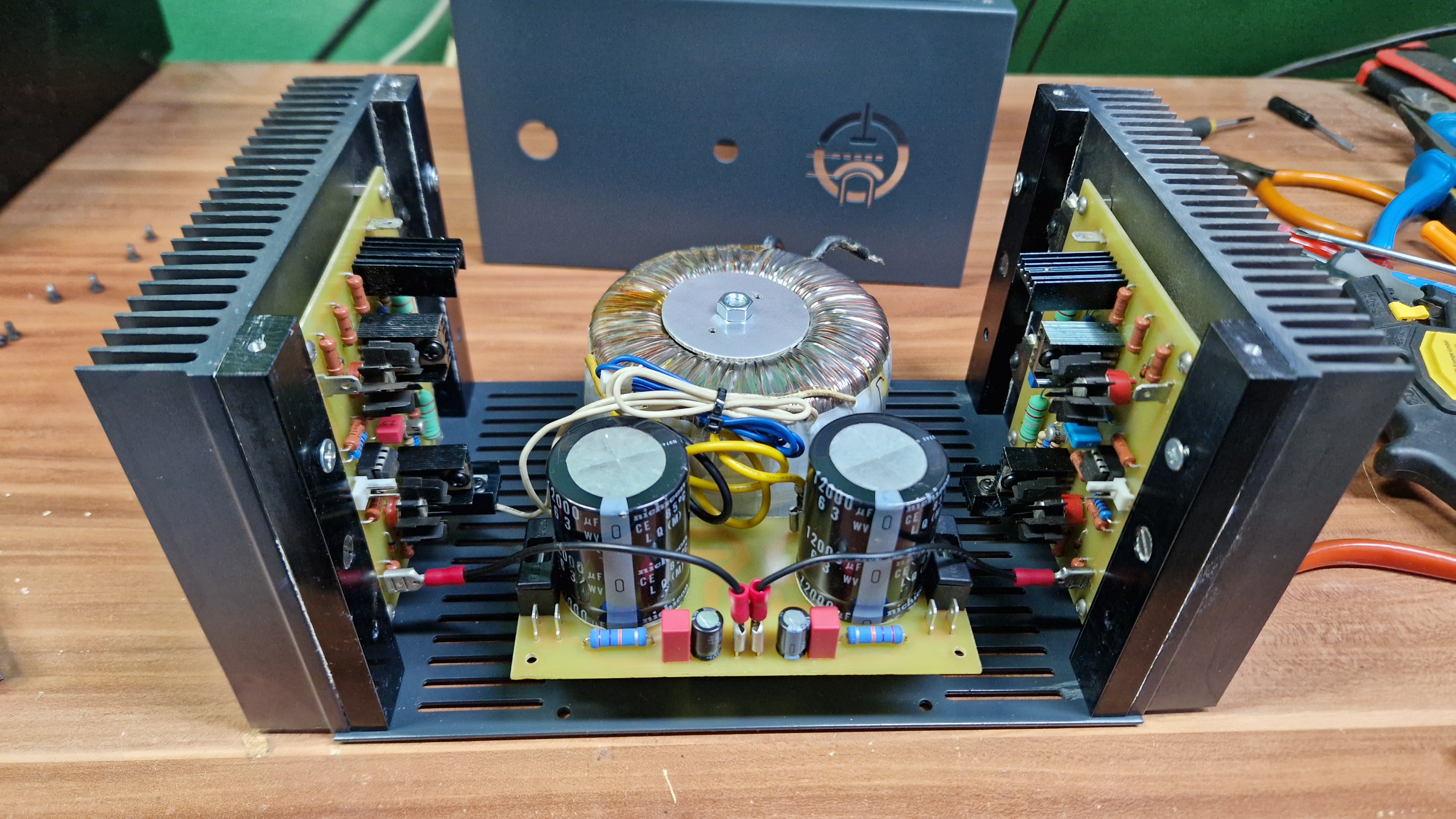

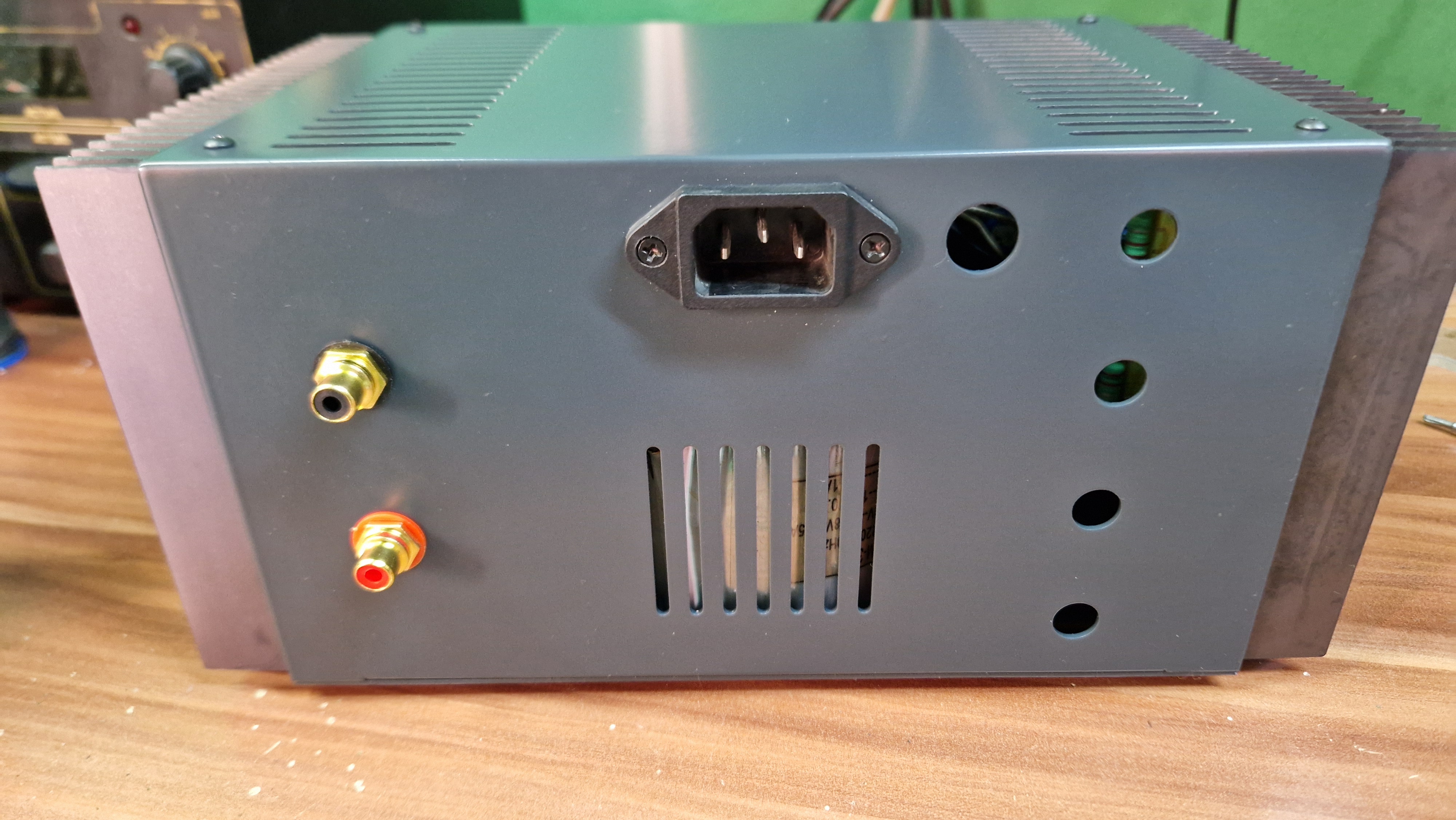

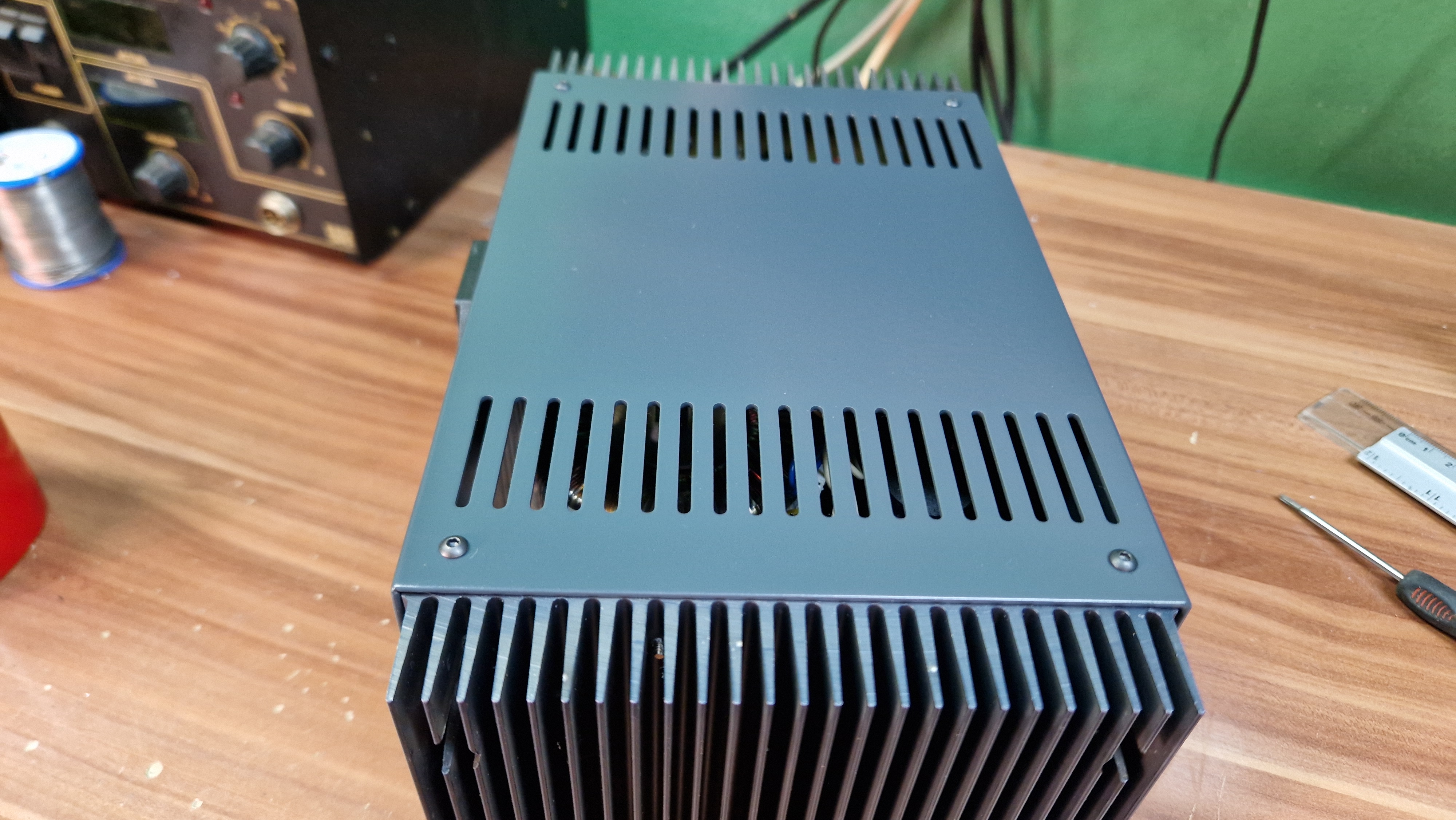

Continuarea in poze, dupa ce am primit carcasa de la @audiocris :
