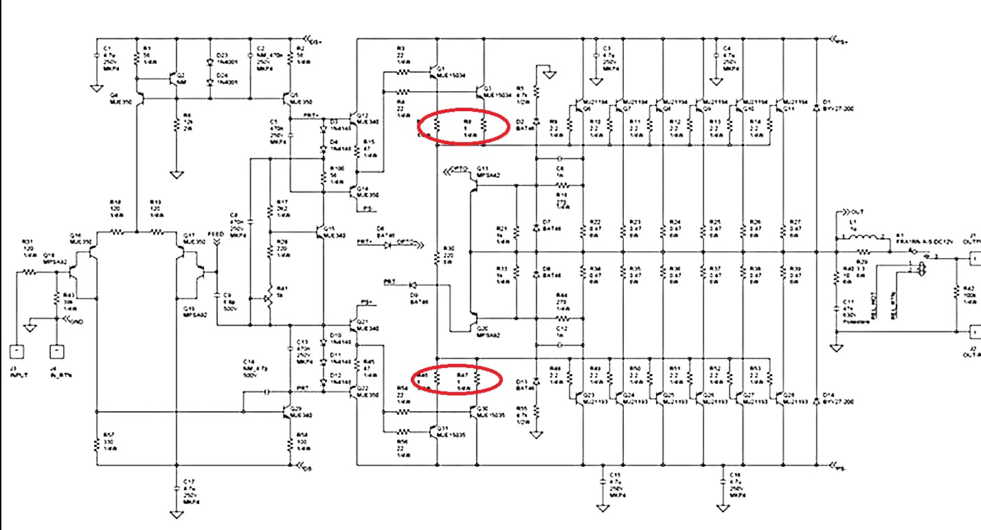

Am găsit in arhiva proprie schema menționată mai sus .
Din nefericire , este de o rezoluție deranjant de mica , dar poate reprezenta un punct de plecare pentru cei interesați :

hpavictor scrie: Lun Mar 04, 2024 8:41 am Am găsit in arhiva proprie schema menționată mai sus .
De ce or fi pus acele rezistente ?

Alin33 scrie: Mar Apr 09, 2024 11:28 am De ce or fi pus acele rezistente ?
Din moment ce sunt 2 tranzistoare in paralel trebuie rezistente de " egalizare ".....de altfel nu-mi plac schemele cu prea multe piese....cu cat mai multe= suna mai ireal....
