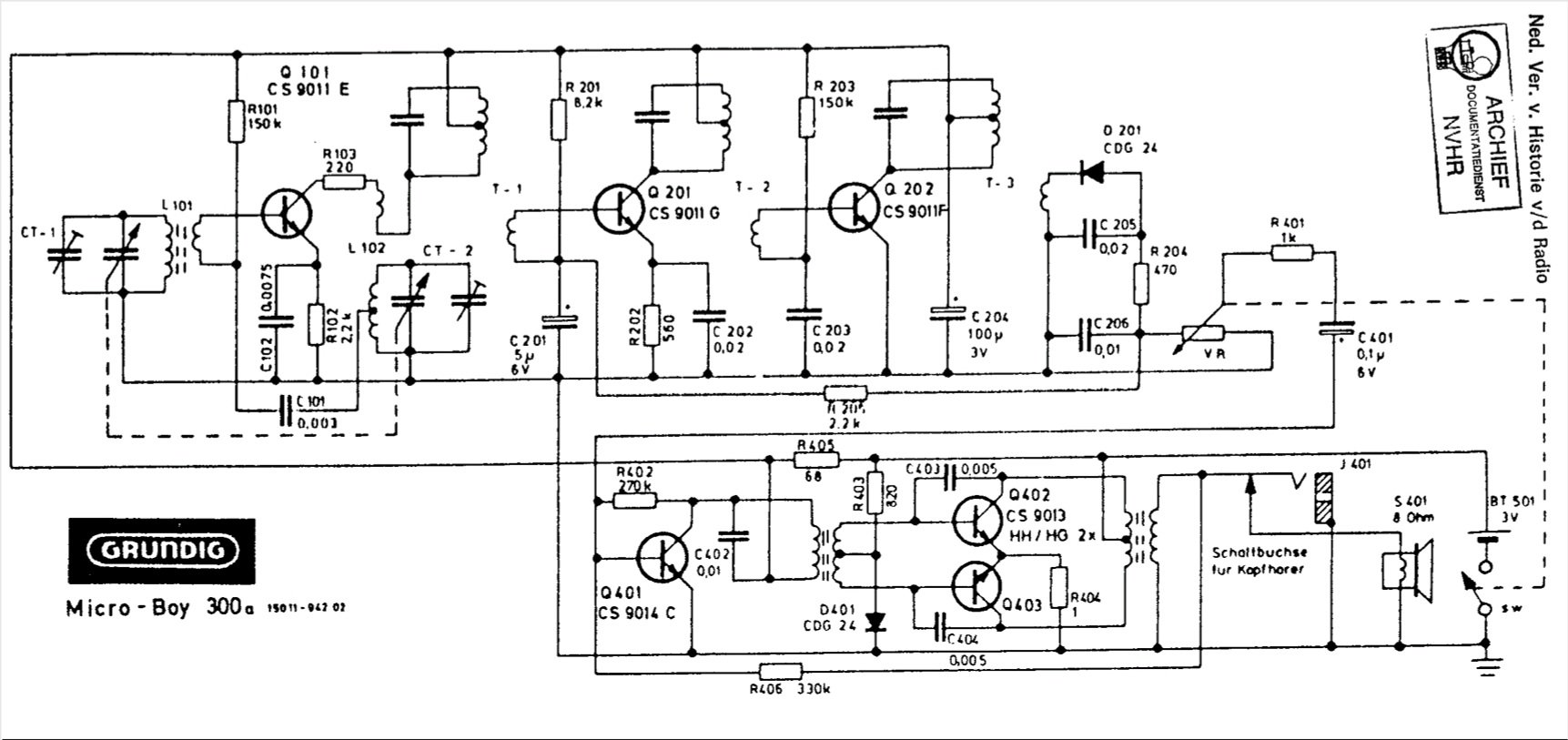

Bănuiesc ca e un sacrilegiu sa facem o comparație cu " orice " versus Micro-Boy 300 , în anul 1970 ...
Grunding Microboy 300.jpg (186.97 KiB) Vizualizat de 1292 ori

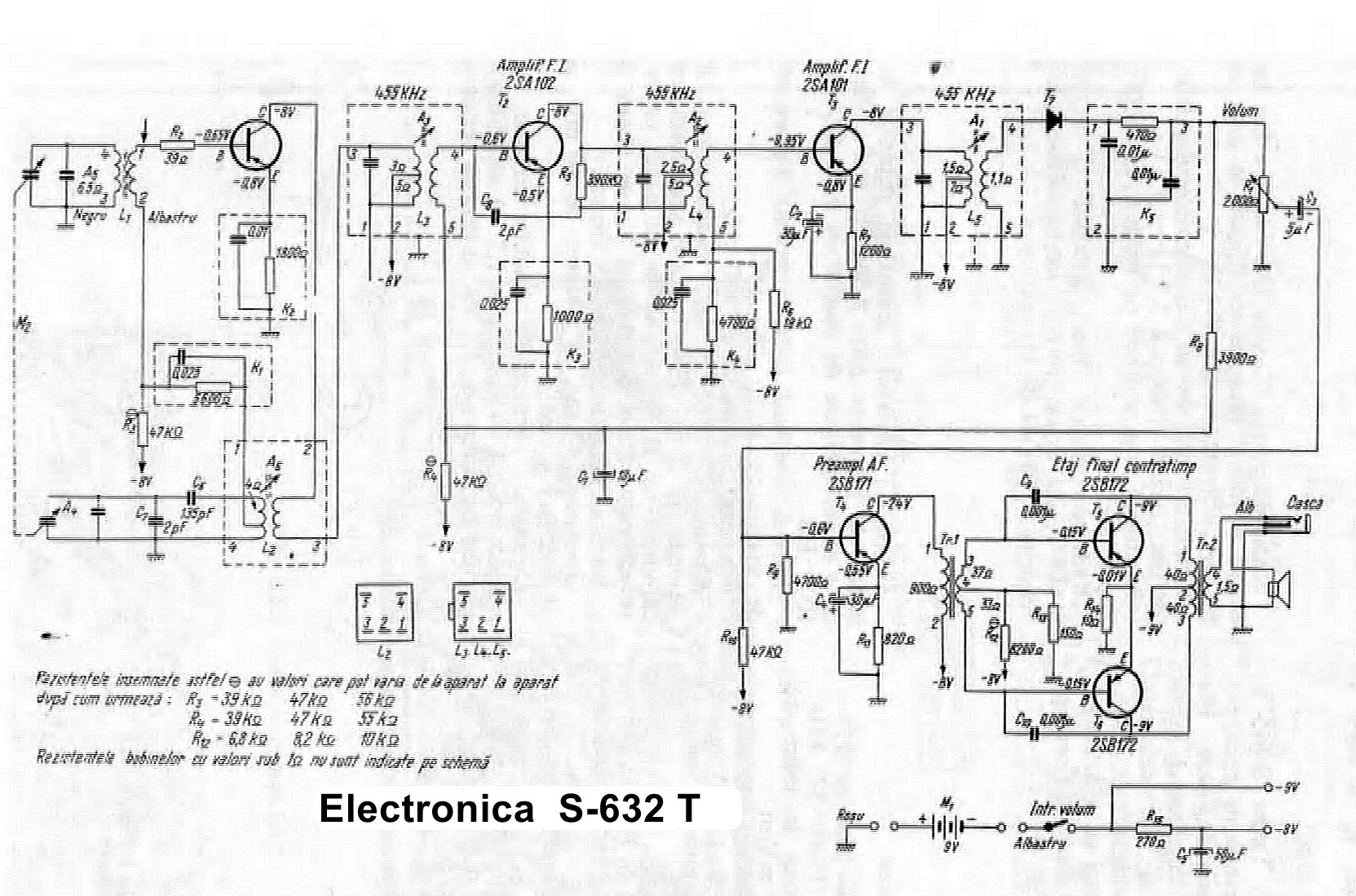

De la Electronica S-632 T (dar cu germaniu japoneze) (luat din carte), provenit din bătrânul S-631 (dar la 6V)

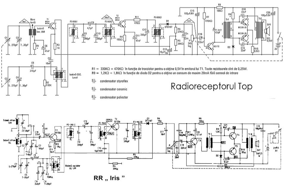

De la Tehnoton, unele cu AJF cu transformatoare.
Iris Top.jpg (118.17 KiB) Vizualizat de 1252 ori
S-632 T.jpg (418.22 KiB) Vizualizat de 1265 ori

Partea proasta la aparatele radio TOP si IRIS erau defuzoarele si potentiometrele.
Nu numai .
Restul aparatelor realizate corect folosesc o priza pe circuitul oscilant , pentru adaptatea impedantelor si inca un etaj de amplificare ...
