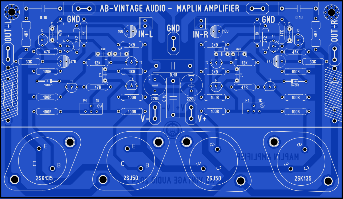

Da , asta era ideea .
E posibil sa existe un mic conflict cu masa de semnal , eu as introduce o rezistenta de separare a traseului de masa , ca la Quad 405 .
Din precautie , ar trebui modificat proiectul inca din faza asta ...

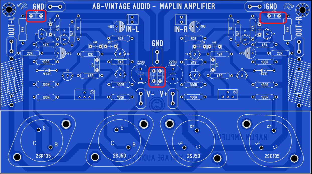

Am deplasat conectoarele de iesire si am separat traseele de masa la iesire, modificarile au fost facute alaltaieri, cam asa arata acum:

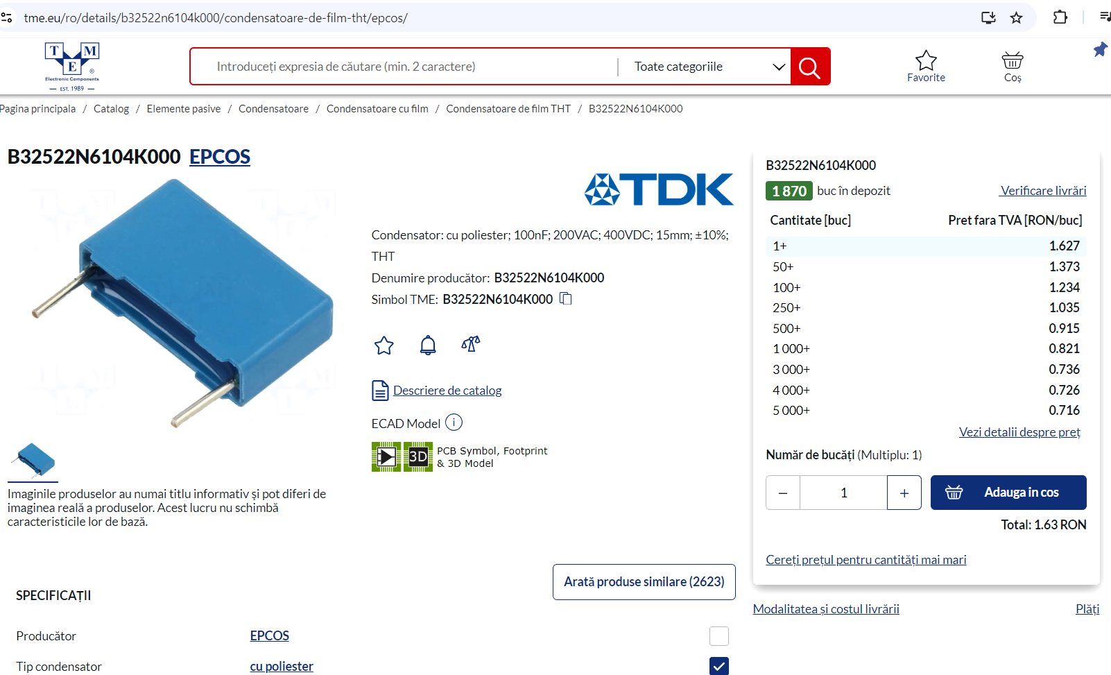

Nu e bine , anumite componente trebuie dimensionate altfel .
Spre exemplu condesatorii evidentiati trebuie sa fie de tipul asta :
addybiru (Dum Aug 04, 2024 12:08 pm)
Am inteles, am mai folosit modelul asta de condensatoare si voi modifica pcb-ul pt astfel de modele, cu raster de 15mm, multumesc pt precizare.
hpavictor (Dum Aug 04, 2024 12:28 pm)

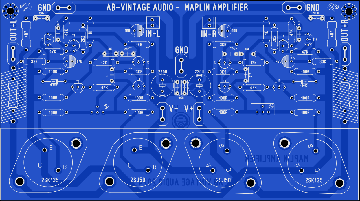

Dupa modificarile propuse, cam asa arata...zilele astea trec la realizarea practica:
hpavictor (Dum Aug 04, 2024 7:59 pm)
#17

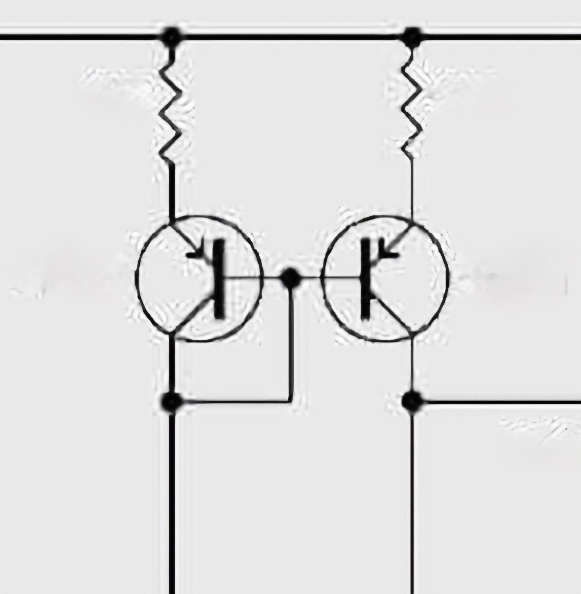

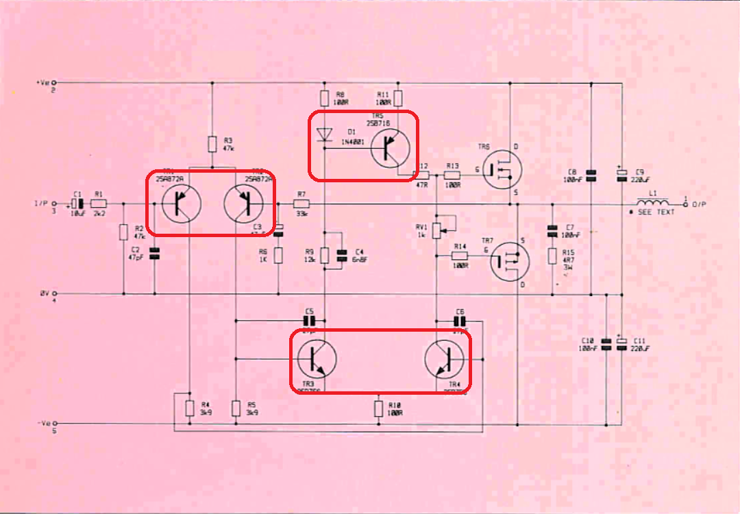

Proiectul Maplin încă nu e gata ...

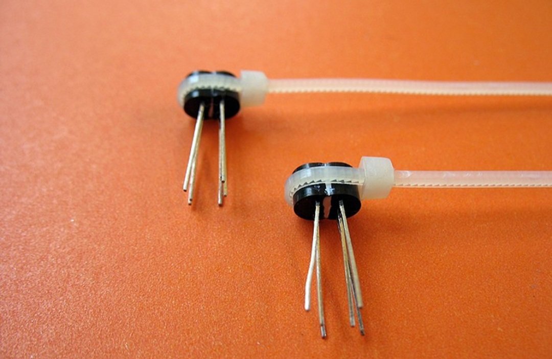

Trebuie cuplate termic tranzistoarele din etajele diferențiale și din oglinda de curent .
Desigur , în locul diodei din oglinda de curent trebuie montat un tranzistor în conexiunea potrivită ...
#18
Dioda din oglinda de curent trebuie inlocuita cu un trazistor , conform schemei de mai jos
Oglinda de curent.jpg (234.03 KiB) Vizualizat de 1203 ori

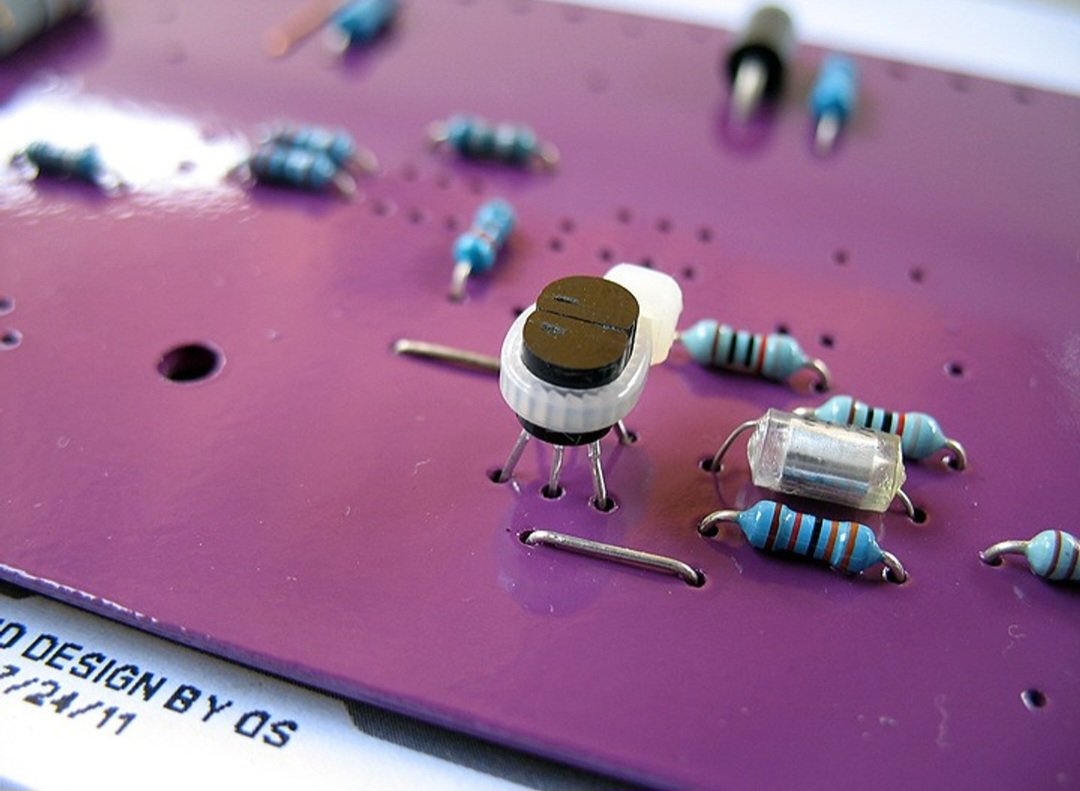

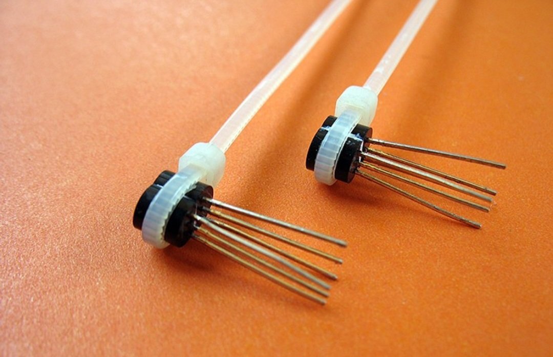

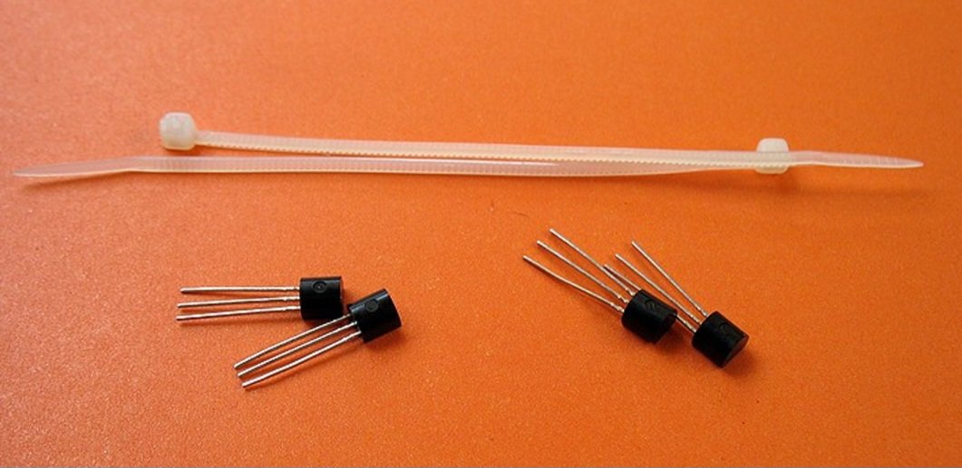

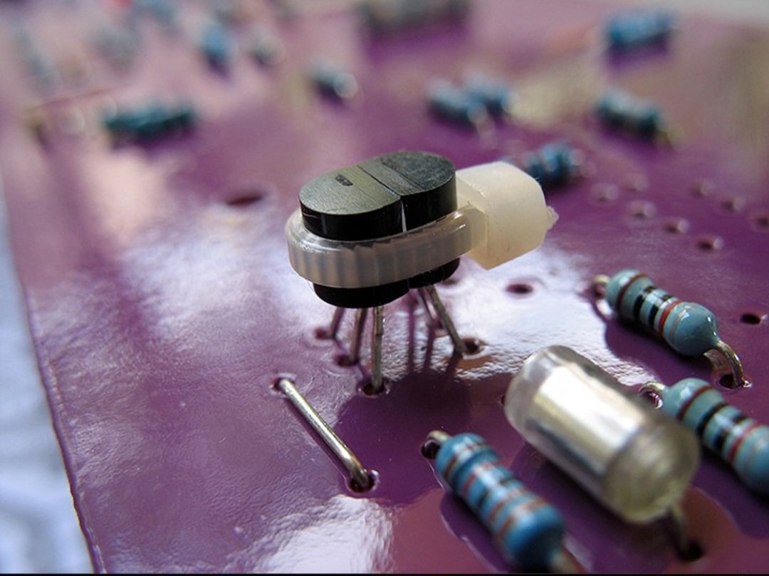

#19
Am evidentiat componentele care trebuie cuplate termic , de preferinta sa fie imperecheate din punct de vedere al factorului de amplificare cu eroare cat mai mica
Cuplaj termic Maplin.png (421.06 KiB) Vizualizat de 1201 ori
addybiru (Mar Aug 06, 2024 10:01 am)
#20
hpavictor scrie: Mar Aug 06, 2024 9:52 am Am evidentiat componentele care trebuie cuplate termic , de preferinta sa fie imperecheate din punct de vedere al factorului de amplificare cu eroare cat mai mica
In regula, voi face si aceste modificari, in masura timpului disponibil; legat de tranzistoare, neavand modelele din schema (2SA,2SB), cu ce modele echivalente le pot inlocui? Daca exista echivalente...din ce am vazut, primele 2 din etajul diferential sunt de zgomot mic iar celelalte au factor de amplificare mare.
