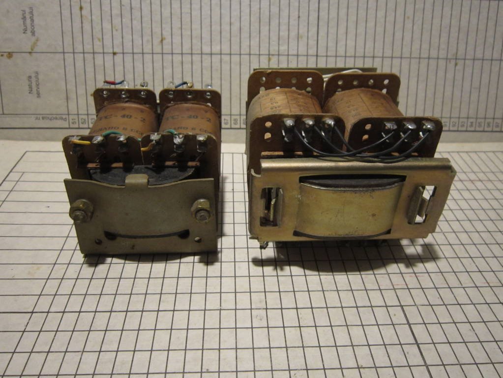

de flomar60
Apropo de ce spuneam în posturile anterioare despre ușurința cu care se pot demonta/monta trafurile rusești cu acest sistem de fixare al miezului...singurul lucru de care trebuie să ții cont la remontare este poziția originală a celor 2 jumătăți de miez...în rest strângerea este de calitate maxim posibilă în situația dată !
IMG_6128 (FILEminimizer).JPG (128.48 KiB) Vizualizat de 3034 ori
