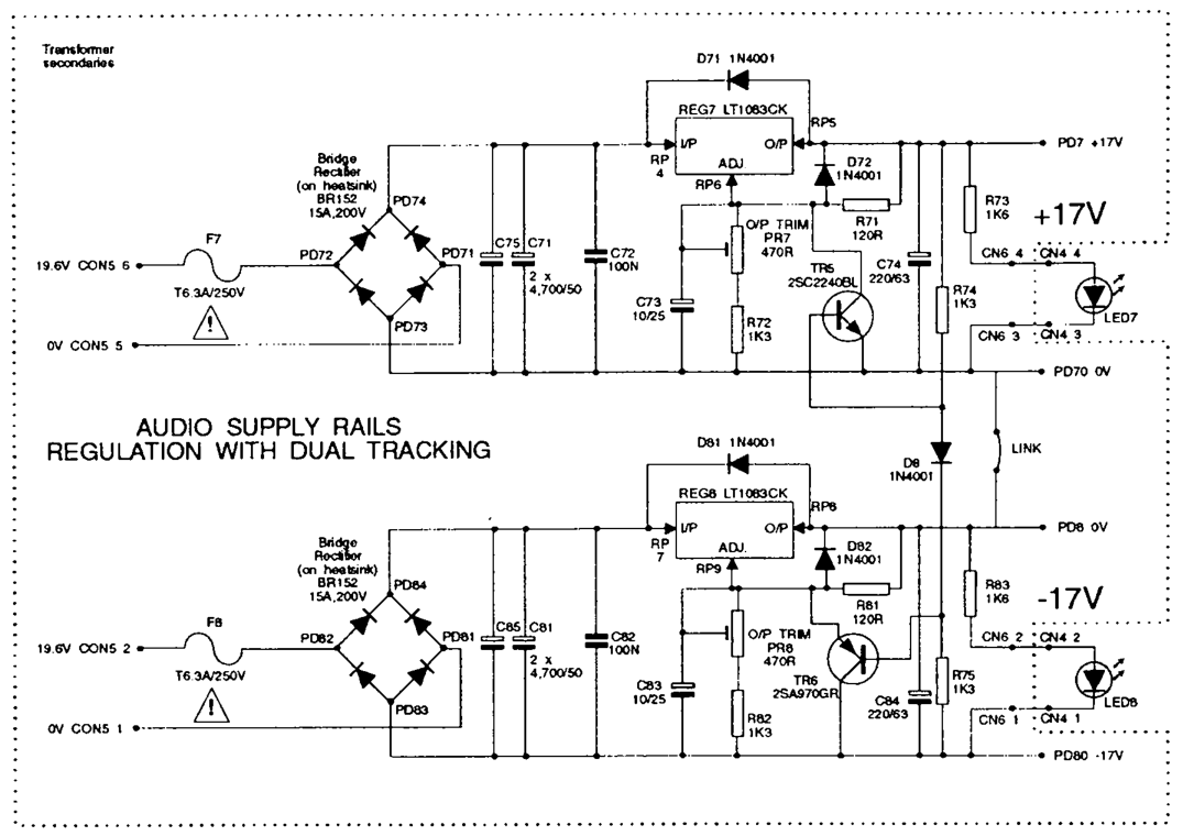

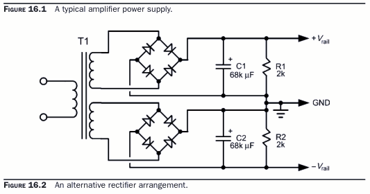

PSSR-ul vietii e usor de controlat fara componente active la puteri de genul asta ... sunt necesare doua tipuri de filtrare : intre Vcc + si GND , desigur si intre Vcc - si GND , iar pentru a '' sterge '' zgomotul produs la trecerea prin zero a fiecarei semialternante a semnalului in etajul final care nu poate fi '' scos '' decat cu mari eforturi , acolo se va aplica o filtrare / decuplare intre Vcc+ si Vcc- , dar folosind un grup de condesatoare de mare viteza .
Acest aranjament nu murdareste traseul de GND cu acel zgomot de comutare .
Viziunea mea este ca degeaba realizezi un amplificator de buna calitate , alimentat execrabil .
Nu cred ca amplificatoarele de casti alimentate din baterii de acumulatoare ( care se incarca automat cat dispozitivul sta in ST-BY , iar in timpul auditiei se comuta obligatoriu pe acumulatori ) sunt scopul unor entuziasti diy .
Sau poate ca DA ?
O simpla opinie pe care v-o sugerez este ca alimentarea trebuie impartita in doua carcase : una cu filtrul de retea clasic , transformatorul toroidal si grupul DC Trap .
Restul etajului de alimentare trebuie sa contina un redresor pe fiecare alternanta , filtrajul general , stabilizatorul cu protectie ( aici se va folosi LM317 ) , Lift GND etc .
Sau poate ca DA ?

Multumim pentru indicatii, eu zic ca se poate face si partea de alimentare de pe placa si daca ceva nu iese conform asteptarilor, putem face surse separate. Daca e musai, am si niste baterii NiCd, mai vechi, de vreo 5-600mAh, inca bune, pot face o sursa dubla de 12-0-12V cu ele. Am facut si asa ceva, la unul din amplificatoarele cu trei tranzistoare bipolare, un amplif simplu si foarte bun dealtfel, am pus o baterie de 12V si 5Ah, cu plumb. Dar acolo e o singura sursa, nu e dubla. Nu cred ca ar fi problema gasirea unor acumulatoare de 12V si 1-2Ah....asta cred ca ar rezolva multe probleme.

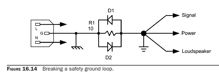

Am uitat sa atasez schema Lift GND
- Lift GND.png (31.12 KiB) Vizualizat de 1194 ori
