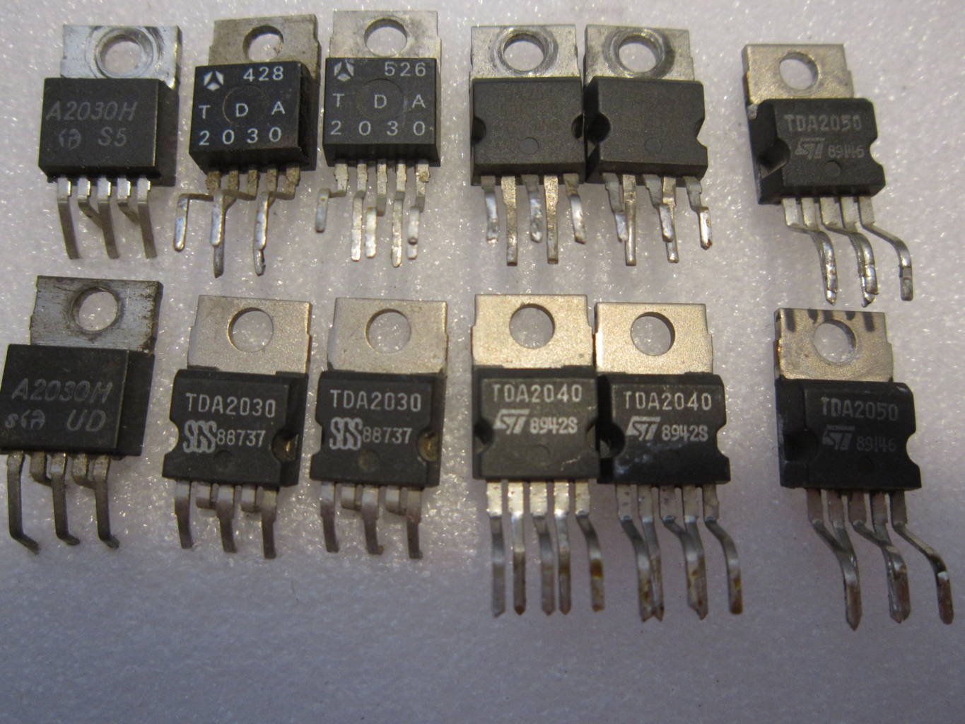

....și o poză cu mai multe astfel de integrate recuperate,originale și funcționale!

Cele noi care sunt marcate “ST” mai mult ca sigur sunt fake, am și eu câteva aduse de un prieten acum vreo doi ani ca să-i repar niște boxe pc. Mi-au rămas mie, după ce am pus unele recuperate dar bune. Singurul producător de azi, pe care eu a-și încerca este UTC, cu toate ca probabil nu este 100% la fel ca cel original. Astept rezultatele dl. Vax, sa vedem ce găsește sub capsula.
