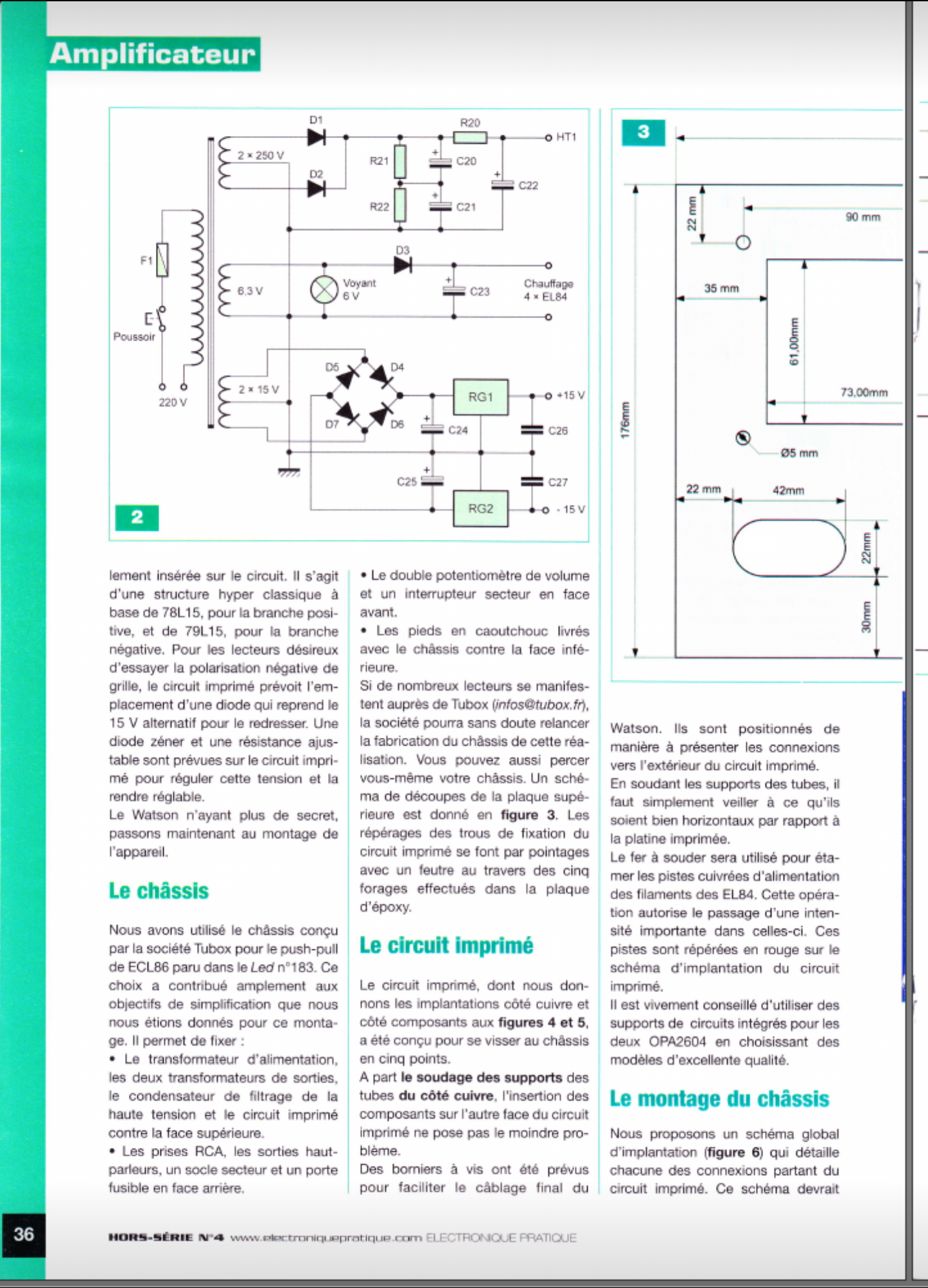

In schema postata de mine cu opamp si GU29, tensiunea anodica este de 350V si nu 450V, cum e in schema. GU29 nu ar suporta 350V pe G2.
Olimpiu
Petru scrie: Lun Iun 15, 2020 8:18 am In schema postata de mine cu opamp si GU29, tensiunea anodica este de 350V si nu 450V, cum e in schema. GU29 nu ar suporta 350V pe G2.
Pe schema cu Ua=450V,potentialul pentru G2 este asigurat de dioda Zener (D1) serie cu rezistenta(R9-330 ohmi) de limitare pentru curent,
singura recomandare ar fi ca dioda Zener sa suporte o putere disipata mai mare,adica trebuie aleasa o dioda de 5W montata pe un fel de radiator,sau si mai "stiintific" poate fi facut pentru G2 un mic regulator serie chiar si stabilizator pentru Ug2=350V.

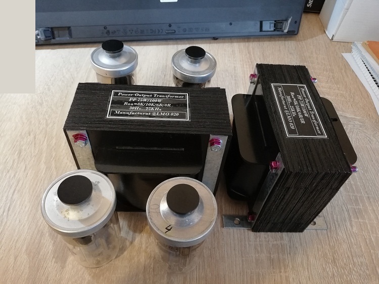

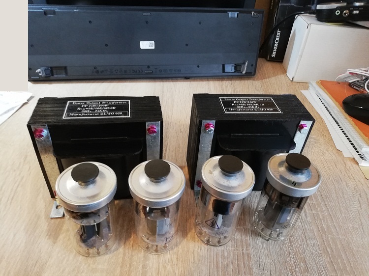

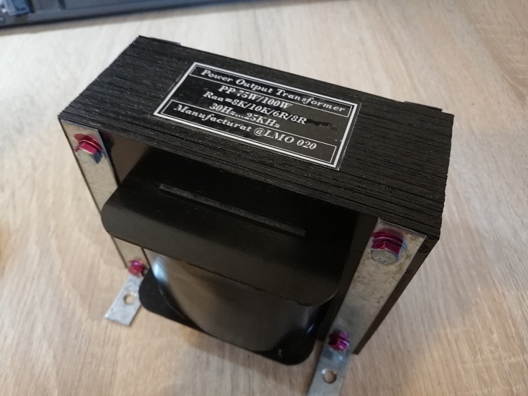

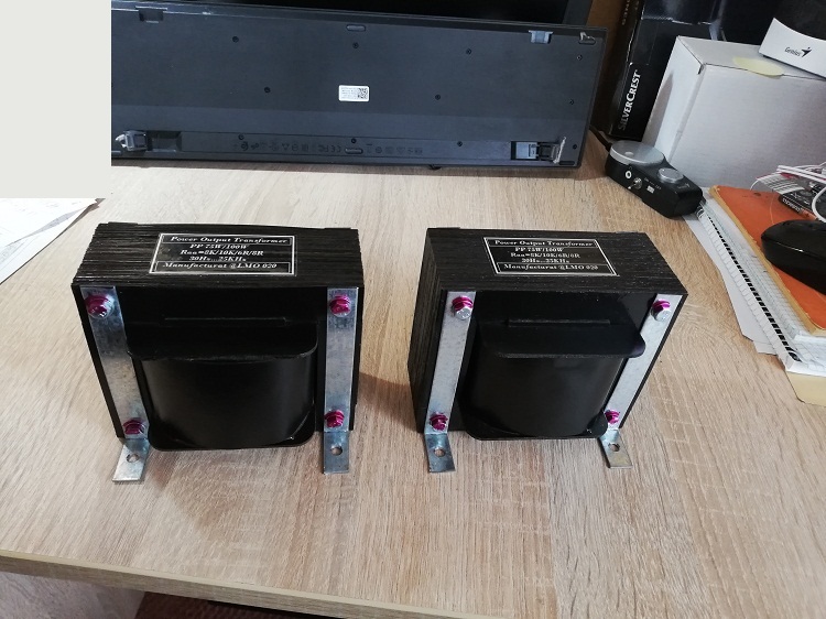

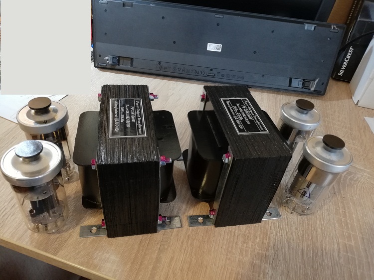

Cam asa ar trebui sa arate transformatoarele de iesire pentru un hibrid PP cu 2XGU50,va rog sa ma credeti ca acest amplificator suna incredibil de bine in ciuda "urateniei" celor patru tuburi GU50 din etajele finale,dar odata pus la punct acest amplificator va functiona fara probleme muuulti ani...poate fi lasat mostenire nepotilor! :lol: :lol: :lol:
Inca odata subliniez faptul ca un etaj extrem de important intr-un amplificator mai ales de mare putere este sursa de alimentare, bineinteles ca din start elimin o sursa in comutatie, nu are ce cauta asa ceva intr-un amplificator cu tuburi,o sursa analogica echipata cu un filtru CLC bine dimensionat si un transformator de alimentare calculat la "sange" va face fata cu brio unui astfel de amplificator.
L.E transformatoarele au 5Kg fiecare!!!!!

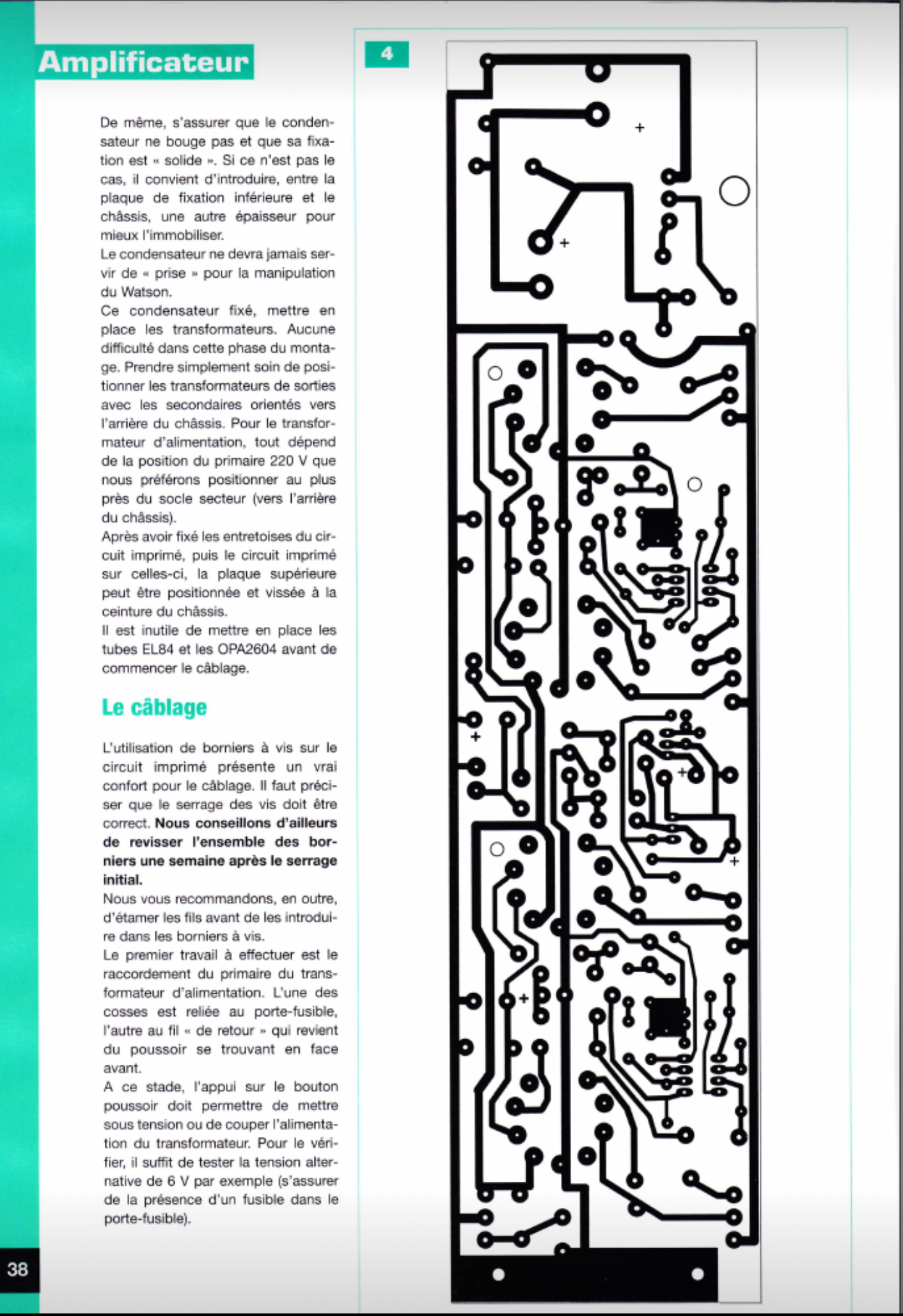

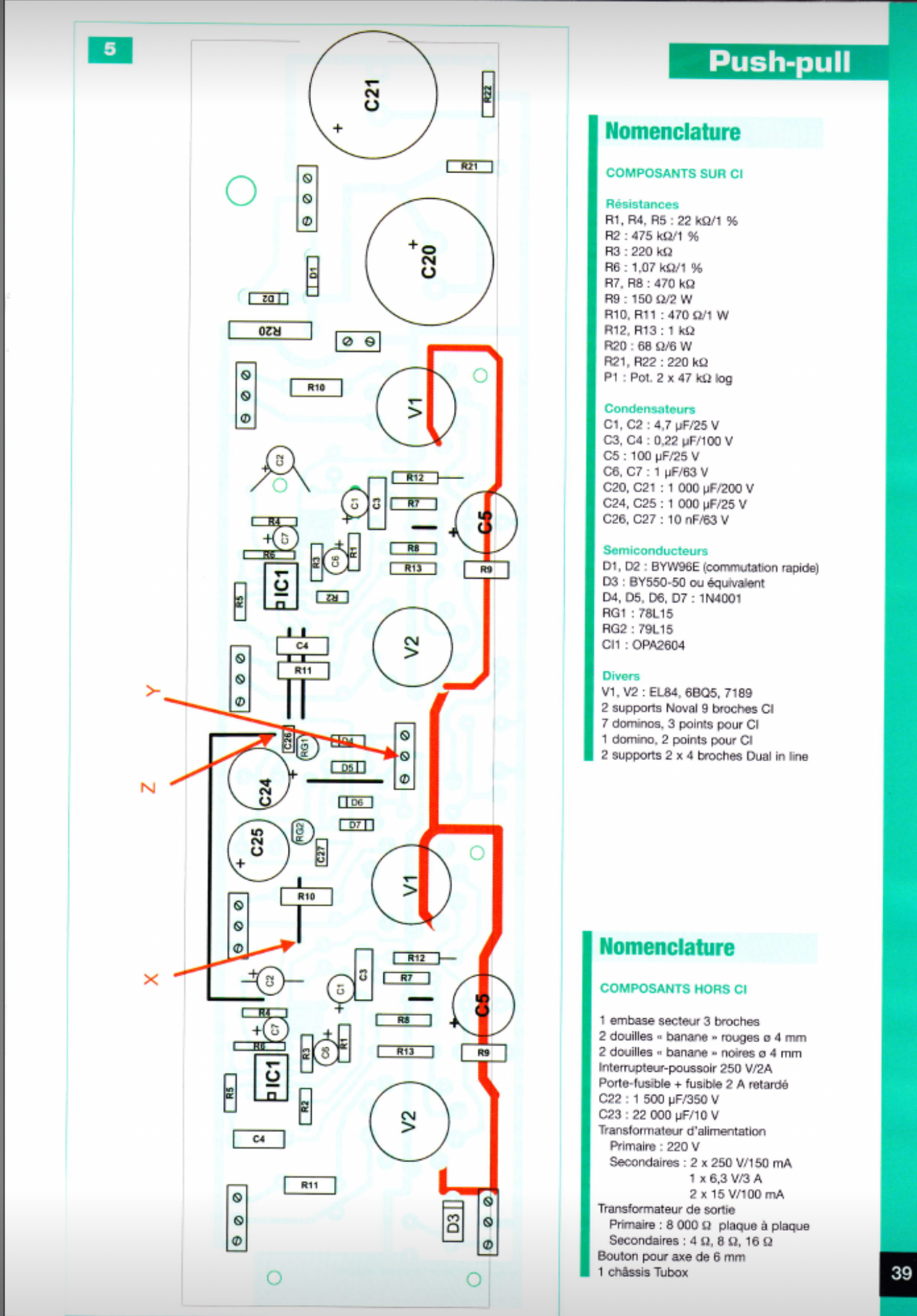

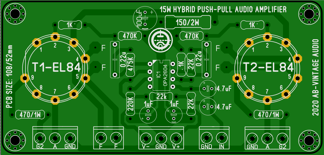

Am inceput lucrul la o varianta de PCB pentru proiectul initial, cu OPA2604 si EL84, ce vedeti in poza e varianta initiala asadar mai e putin de lucru la aranjarea pieselor si alte cele; critici si pareri sunt binevenite, ideea e ca vreau sa fie placi separate pt fiecare canal, sper ca am procedat bine si voi atasa proiectul finalizat si aici pe forum, pt cei care vor sa-l construiasca acasa.
