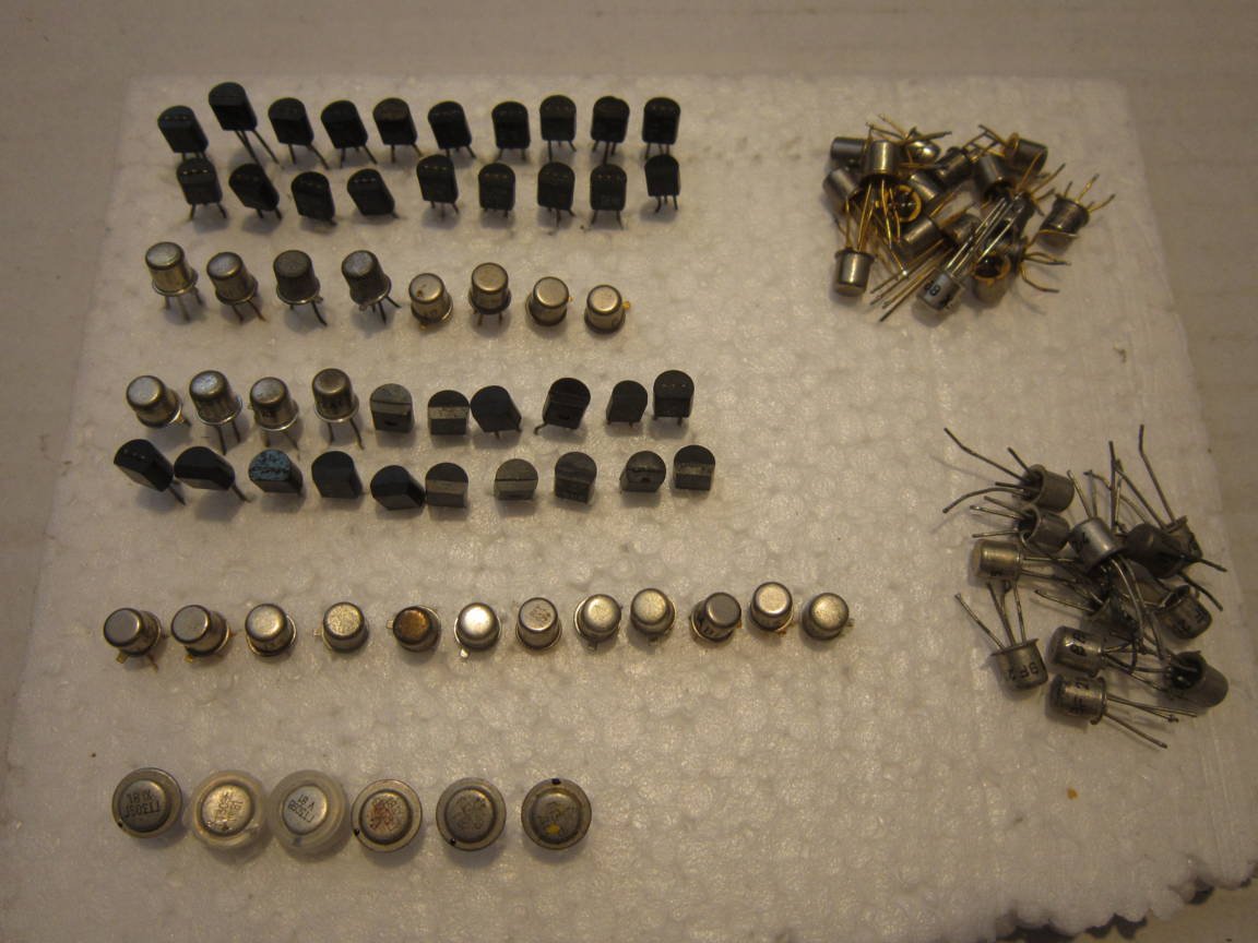

Topicul ăsta m-a determinat să fac un inventar al tranzistorilor de RF de care dispun...
...de sus în jos:
rândul 1,2-BF254,255
rândul 3- BF169-173
rândul 4,5 - BF272,316,506,509
rândul 6- BFY90
rândul 7- GT309
grămada de sus-dreapta BFX89
gramada de jos dreapta BF214,215
....plus vreo 20 bucăți de BF198,199 și tot vreo 20 bucăți de BF115...
A fost o surpriză,nu credeam să am atât de mulți!....de ajuns pentru multe experimente....dacă găsesc timp și poftă!

Tinerii nu stiu mare lucru despre aceste tranzistoare, n-au lucrat cu ele.
BF214 si BF215 sunt variantele in casula metalica (TO-72) ale tranzistoarelor (mai noi - TO-92) BF254, BF255.
Merg bine pana la 150 MHz, putin fortat la 200 MHz.
BFX89 si BFY90 merg la Ic mai mare si au intermodulatii reduse. Se foloseau la amplificatoarele de banda larga si in aparatura profesionala.
BF272 si BF509 erau pentru primul etaj din selectoarele de canale, merg bine la Ic mic (2 mA) si Uce peste 5-6 V.
GT309 (Ge) erau prin radiourile rusesti, in oscilator-mixer (AM UM) si AFI. Sunt fragile, nu suporta greseli de polarizare. Toate semiconductoarele se pot distruge usor.
BF167 erau pentru AFI cale comuna TV, cu reglare a amplificarii (ca la BF200), iar BF173 tot asa, dar cu amplificare fixa si intermodulatii reduse (la Ic=5-7 mA). Ambele au ecran intern (pe cip) pentru reducerea capacitatii de reactie colector-baza. Sunt optimizate pentru conexiunea cu emitorul comun si nu merg bine (pot sa intre in oscilatie) la conexiunea cu baza la masa.

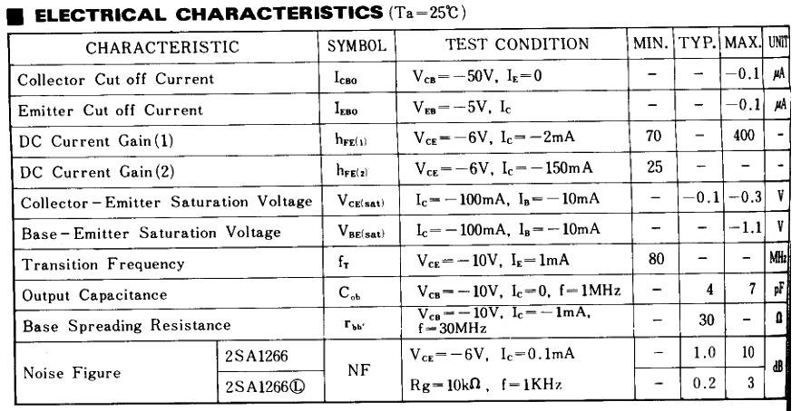

De la acelasi magazin puteti sa cumparati un tranzistor pnp audio cu zgomot mic (1 dB), 2SA1266 - 0,2 lei.
2SA1266L (cu zgomot mic - 0,2 dB) se obtin prin sortare din 2SA1266. Puteti sa cumparati multe (o caciula) 2SA1266 si in gramada precis gasiti si din alea cu zgomot foarte mic. Numai sa stiti cum se face determinarea zgomotului .
