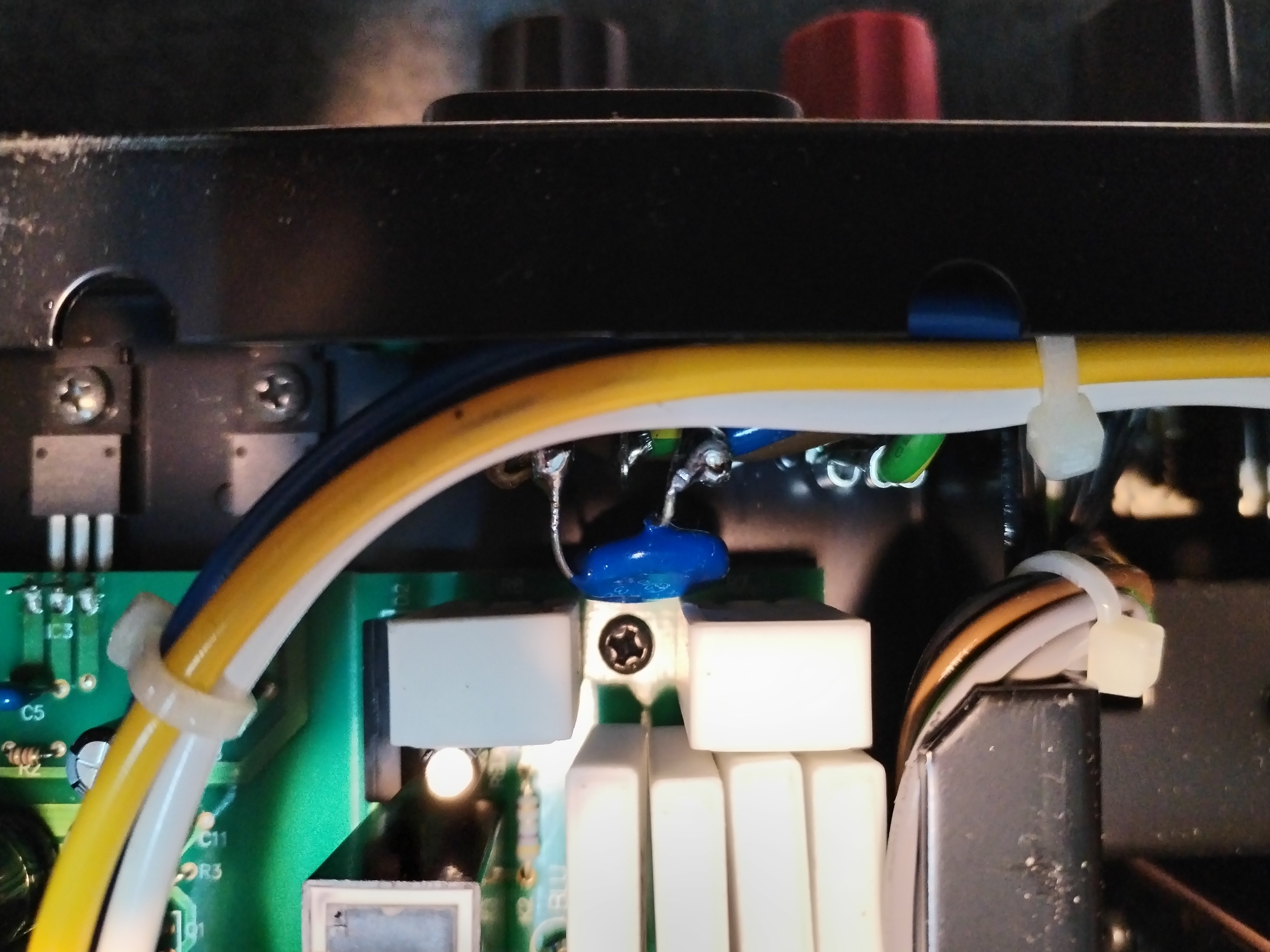

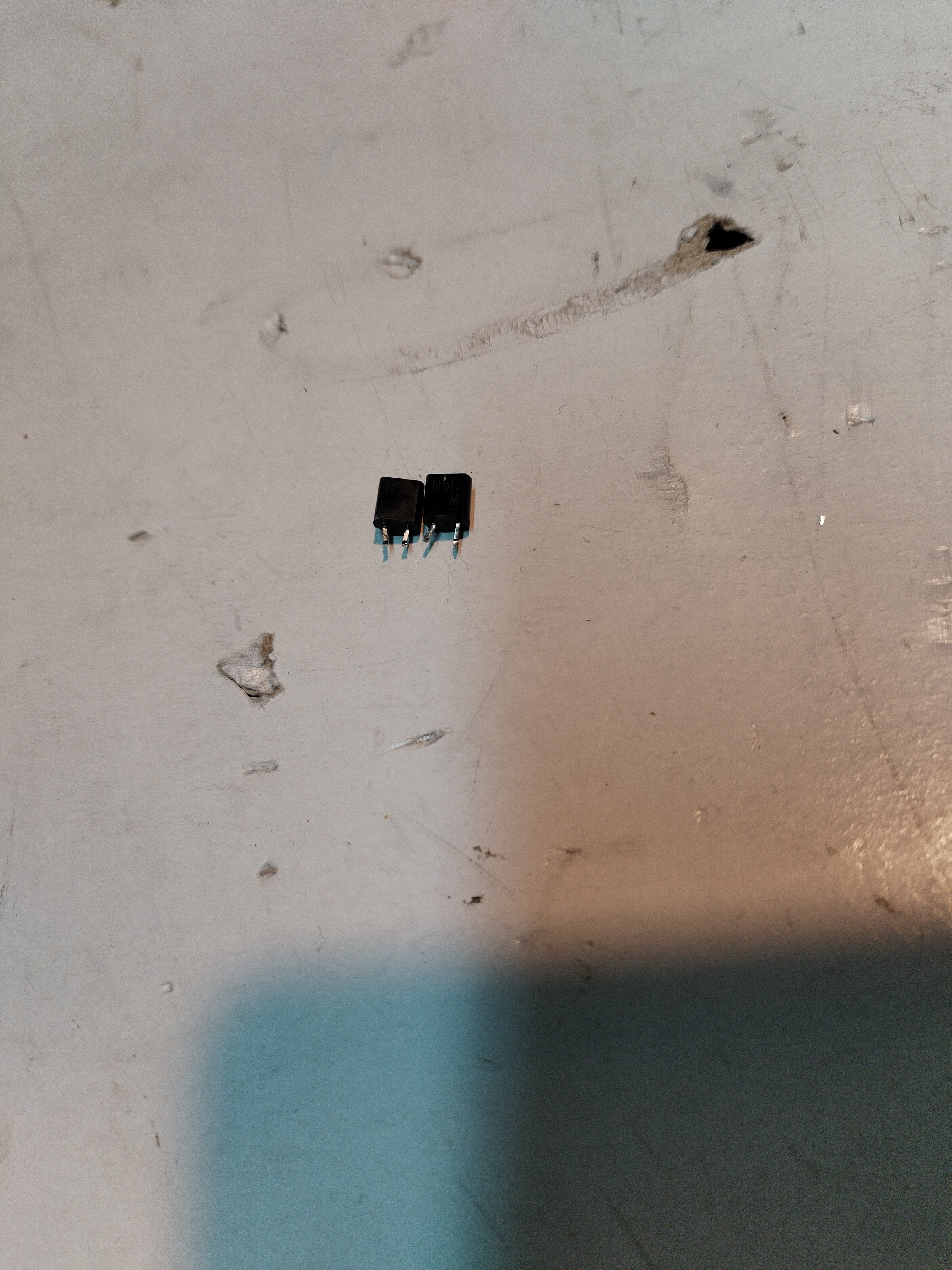

A luat în nas 400V pe alimentare,din cauza unor lucrări la a instalația electrică a furnizorului de energie , a scăpat ieftin , câteva siguranțe arse și două stabilizatoare integrate de + 5V ,+15V , ciudat că au crăpat doar cele de pe tensiunile pozitive , etajele finale au scăpat .
Amp cu pretenții și foarte scump , ce nu îmi place , Accuphase au adoptat și ei construcția cu componente SMD. Este prima oară când întâlnesc siguranțe in capsule de tranzistori .
Preventiv am montat pentru protecție un varistor de 275V ,direct pe mufa de alimentare.

Stabilizatoarele au fost JRC ,le-am înlocuit cu unele Motorola MCxxx care asigură tensiuni mult mai fixe decât cele JRC,LM,etc .carageae scrie: Joi Sep 25, 2025 1:03 am Eu chiar nu vad rostul SMD-urilor, mai ales unde nu e nevoie de miniaturizare...sigurante din alea sunt deja multe in domeniul TV, si acolo am dat peste niste mosfeturi duble, complementare, in capsula SMD, desi sunt componente de putere.
