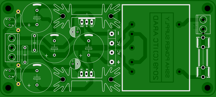

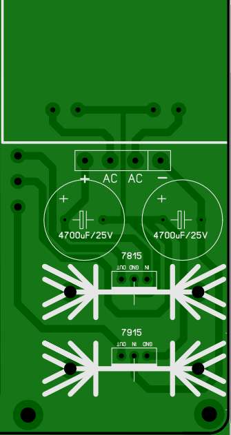

Una este să desenezi un cablaj imprimat corect și alta să arate frumos pentru profani, dacă îi atragi atenția...... ai ceva cu el, el defapt fiind paralel cu multe.addybiru scrie: Mar Iul 06, 2021 4:35 pm Intre timp, am realizat practic varianta propusa de Dano la group buy dar si-a cam bagat piciorul in sursa si nu stiam de unde provine zgomotul; in varianta cu sursa separata, asa cum e in pozele de mai sus, acel zgomot (brum) nu era prezent; poate nu a avut chef de lucru pe atunci asa ca voi face eu o sursa separata, cu LM317/337...o voi prezenta aici. Ampul e de ceva timp in carcasa dar asta nu e o problema, am loc si de o sursa separata de restul montajului.
- addybiru (Mie Iul 07, 2021 8:53 pm)
Eu unul cred ca este de la traseul de masa, ca altfel nu imi explic de ce cu sursa facuta de mine a functionat fara acel brum iar cu sursa desenata de el sunt probleme; as fi vrut sa-i atrag atentia dar nu prea mai am cum, a gandit ca e mai bine sa ma blocheze pe Facebook...in fine, ii dau de capat cumva. O sa pun niste poze cu traseele sursei gandite de el si cu cea realizata de mine, sa va dati cu parerea. Recunosc, nu ma pricep atat de bine la realizarea circuitelor dar au fost momente in care a cam dat-o in bara si Dano, inclusiv pe placa SSHA s-a strecurat o greseala, scurt pe mufa de iesire.
P.S: mentionez ca toti cei care au realizat ampul asa cum a fost facut la group-buy au aceasta problema...un coleg electronist de la servici l-a facut, l-a ascultat, mi-a semnalat problema si dupa o perioada mi-a dat mie montajul, il mai am si acum.
Am gasit proiectele de la ambele variante, atasez pozele pentru comparatie:
- Sursa realizata de Dano
- ssha2.png (33.89 KiB) Vizualizat de 2680 ori
- Prima sursa, separata de montaj
- ssha1.png (91.94 KiB) Vizualizat de 2680 ori

Nimic nu e flagrant in cele 2 variante de mai sus. Pozitionarea apropiata a trafului de zona de intrare am discutat-o deja.
Insa sursa separata are condensatoarele de filtrare "dupa" stabilizatoare. Zic "dupa" caci din punte se duce tensiunea (negativa) intai in 79xx si apoi ajunge in condensator. Ceea ce reduce avantajul utilizarii condensatoarelor.
Ca electric sunt bine conectati e una, dar riplul ajunge mai intai in stabilizator. Distantele sunt scurte, pare ca nu conteaza.
