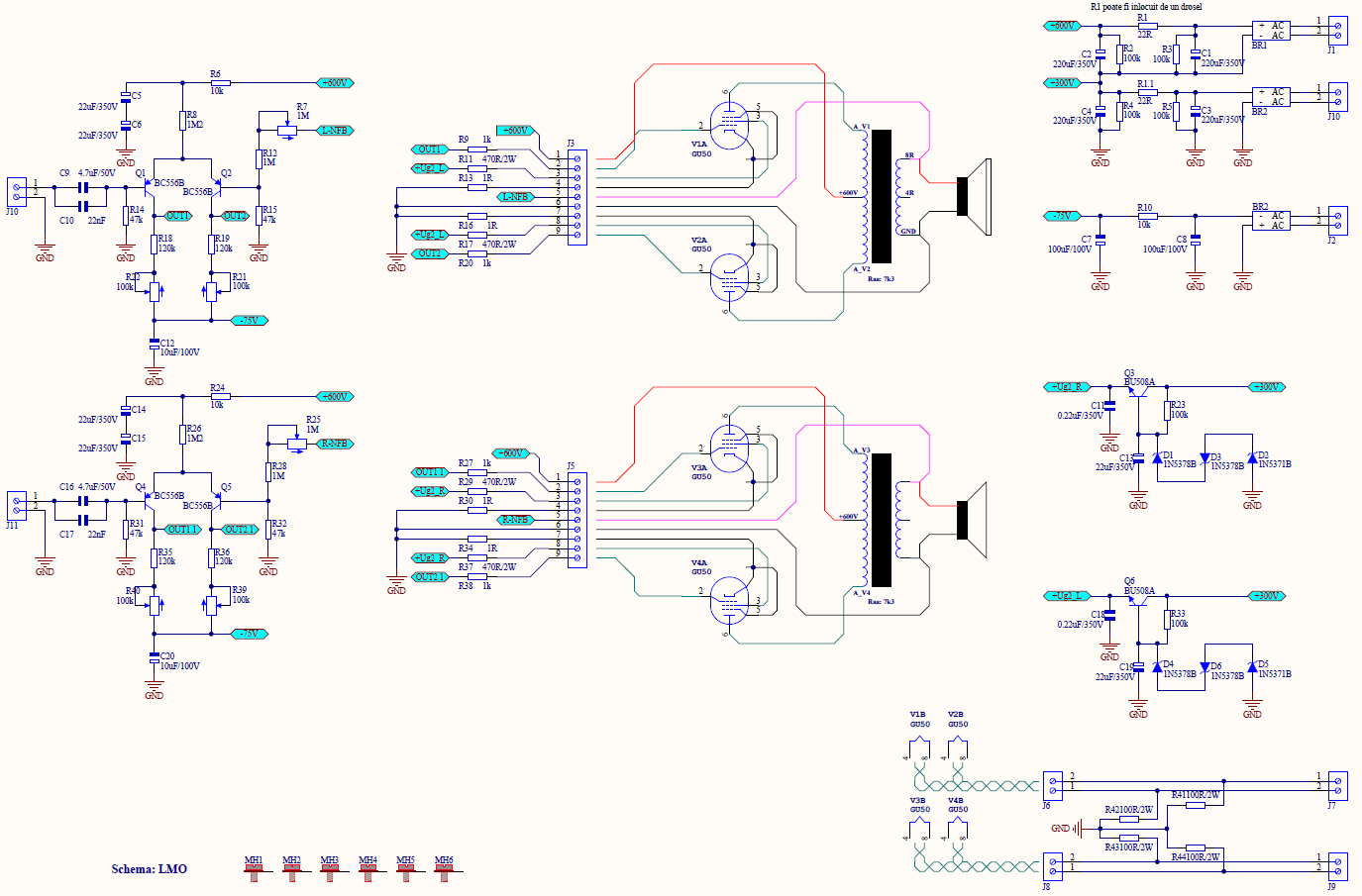

Nu,defazorul trebuie alimentat de la bara de +Ua pentru a urmari variatiile acestei tensiuni iar ca sa nu aveti probleme de trasee lungi cu tensiune inalta,va recomand ca cele doua rezistente de 10K (R5 si R24) sa le montati pe PCB-ul sursei de HV,condensatoarele C5,C6,C14,C15 vor ramane pe placuta defazorului.
Ok, în legătură cu pcb eu ma gândeam sa pun totul pe un pcb 230x80mm, în acest fel se renunță la multe fire pe acolo și oricum lampile finale se pot monta cum se dorește pe șasiu, dacă se dorește a se pune pe 3 pcb-uri separat deja e ceva mai mult de lucru și posibil costul o sa difere puțin. Dar vreau sa lămurim asta de la început, cum se dorește : 3 placi separate(canal stânga, dreapta și alimentare)? Pt fiecare canal sa placa pt a fi simetrica lucrarea în carcasa, poate pe uni nui interesează asta dar mie unu îmi place sa arate ok și sub capota nu doar sa cânte bine.
Și varianta de un singur pcb cu tot pe el alimentare +drivere ss stânga dreapta, avantaj ca se evita anumite conexiuni în final între placi, o sa fie gen pcbul pt kaizer doar ca are în plus și partea de alimentare.
In final e simplu :3pcburi sau 1pcb?
Eu as opta pt varianta cu 3pcb-uri din anumite considerente, am vazut cat de greu e sa faci anumite modificari cand e doar o placa, la ampliful kaizerpower nu e deloc usor, sa vedem ce zic si restul colegilor interesati.
Stabilizatorul serie cu BU508 ... da , e funcțional , dar e " cîh " .
Mai bine punem un multiplicator de capacitate , evident renunțăm la stabilizarea G2 , nu aduce niciun aport calitativ in audio !
Dar nu mai putem folosi un amărât de BU508 , deoarece un multiplicator de capacitate funcționează aproximativ astfel : se înmulțește valoarea condesatorului din baza cu factorul de amplificare al tranzistorului serie ( beta ) care la tranzistoarele de genul BU508 este intre 5 și 25 și rezultă capacitatea de filtraj echivalentă a montajului nostru de multiplicare a capacității .
Acolo ar funcționa excelent un tranzistor de gen MOSFET , iar polarizarea grilei sa fie făcută cu un generator de curent , ceva simplist , nimic complicat .
Evident , trebuie montate diodele de protecție , altfel se distruge MOSFET-ul

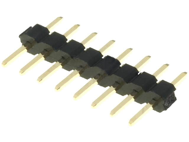

Eu as propune ca PCB-ul sa fie de fapt suportul fizic pentru surse ( anodică , G2 , negativare , filamente etc ) iar pe acest PCB sa se " înfigă " doua module cu etajul de intrare prin intermediul unor conectoare tip baretă mamă-tată , iar PCBul cu defazorul să fie la 90° etc .
Tranzistoarele trebuie sa fie de tip MPSA92 etc .

La genul ăsta de conector tip baretă mă refer :
- baretă tată.jpeg (5.95 KiB) Vizualizat de 2155 ori
- zl303-08p.jpg (25.92 KiB) Vizualizat de 2156 ori
